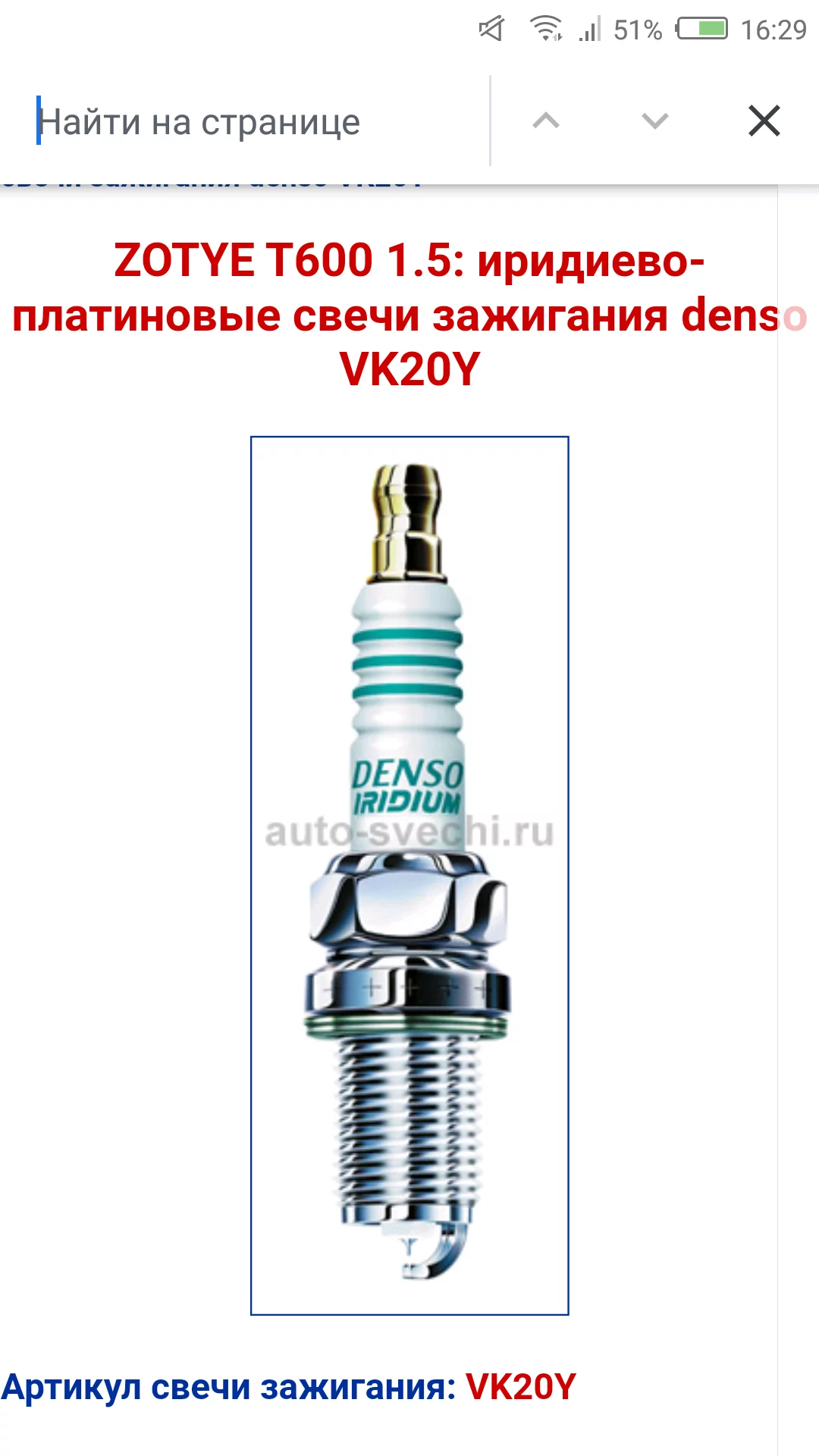

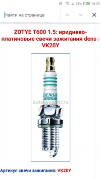

Артикул свечи зажигания: VK20Y
Тип иридиевой свечи: TOUGH
Модель автомобиля: ZOTYE T600
Объём двигателя: 1.5
Варианты оригинальной (с конвейера) свечи : NGK PFR6Y / PRR6G
Даты выпуска: 2013->
Тип двигателя: TURBO
Мощность в kW: 162л.с.
Модель двигателя автомобиля: Turbo
ХАРАКТЕРИСТИКИ ИРИДИЕВО-ПЛАТИНОВЫХ СВЕЧЕЙ ЗАЖИГАНИЯ серии DENSO IRIDIUM TOUGH для ZOTYE T600 с двигателем Turbo и мощностью 162л.с., артикул свечи VK20Y:
-Центральный иридиевый электрод диаметром 0.4 мм с платиновой накладкой ("пятачок") на заземляющем электроде свечи
-Диаметр,длина резьбы, размер шестигранника 14*19*16 мм
-Зазор свечи зажигания не требует корректировки и составляет 0.8 мм
-Калильное число DENSO 20 ( аналог NGK 6; CHAMPION 10,9; BOSCH 7,6).
Иридиевые с платиной свечи зажигания Denso VK20Y подходят для замены оригинальных свечей NGK PFR6Y / PRR6G.
Более недорогим аналогом иридиево-платиновых свечей Denso VK20Y могут послужить иридиевые с платиной свечи Denso IK20TT (зазор 1.0мм).
Turbo Иридиевые с платиной свечи зажигания Denso VK20Y рассчитаны на работу ZOTYE T600 без замены свечей до 50000км пробега автомобиля.
Цена: 1210 р. за одну свечу
Купить свечу зажигания: VK20Y

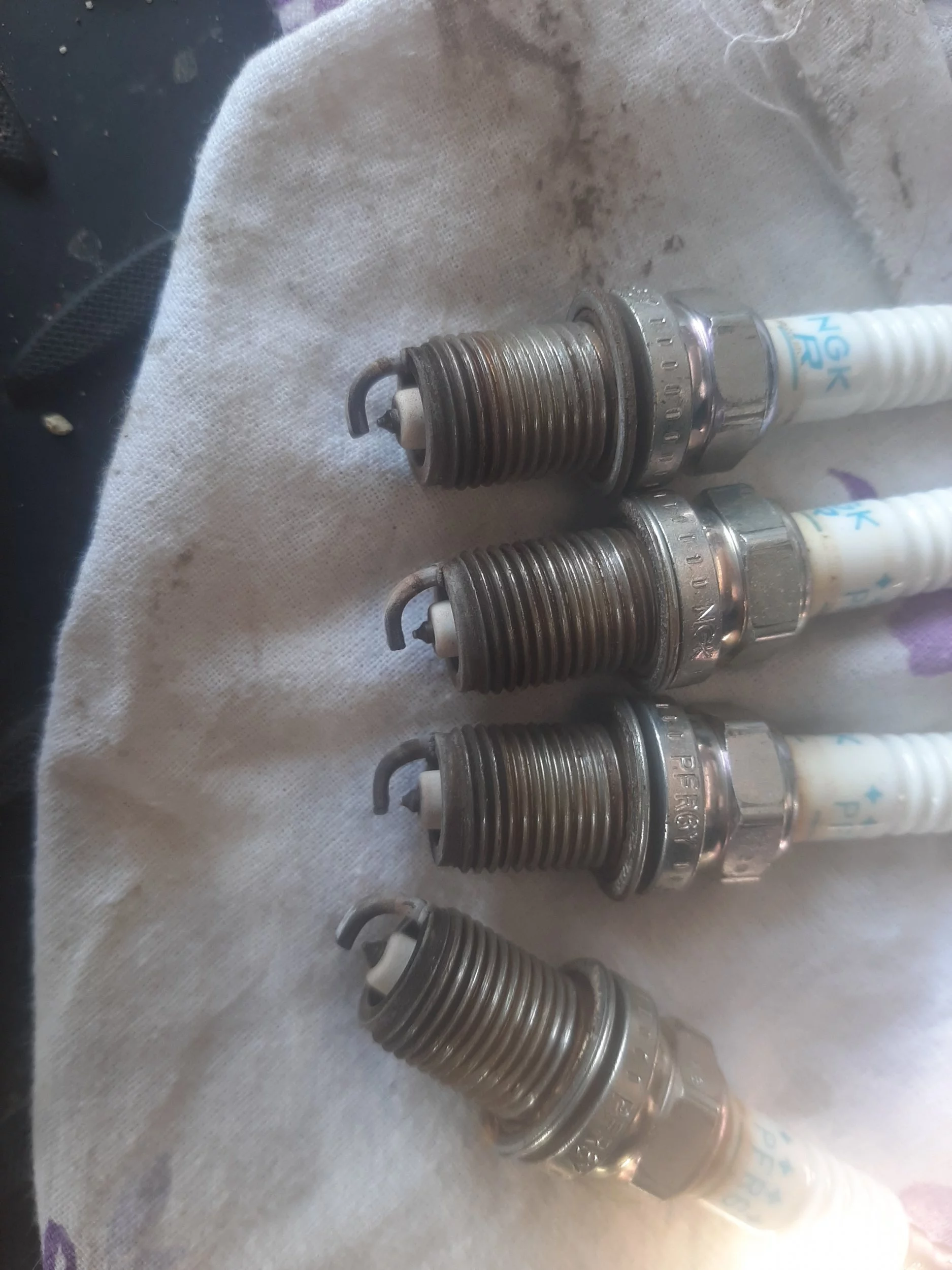

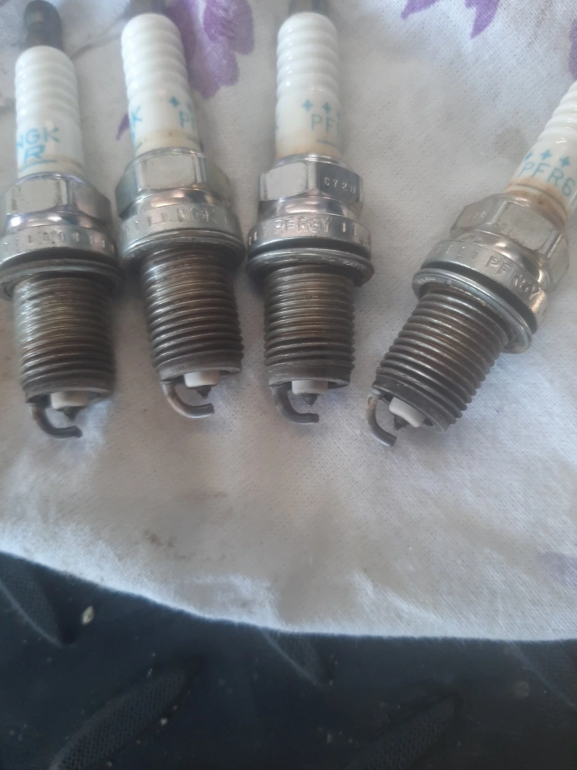

А вот тут промахнулся, ? я на 20 т.км менял. И вот не поленился сходил в гараж и сфоткал родные после 20 т.км пробега. На двух свечах сердечник здорово подгоревший и зазор из-за этого стал больше, перед заменой были замечены пресловутые дёргания нашего авто. Как-то так.
И забыл написать, что у дилера по регламенту на наш авто замена свечей каждые 20 т.км. Так что я и на 40, 60 менял и сейчас на 80 т.км их менять буду.
