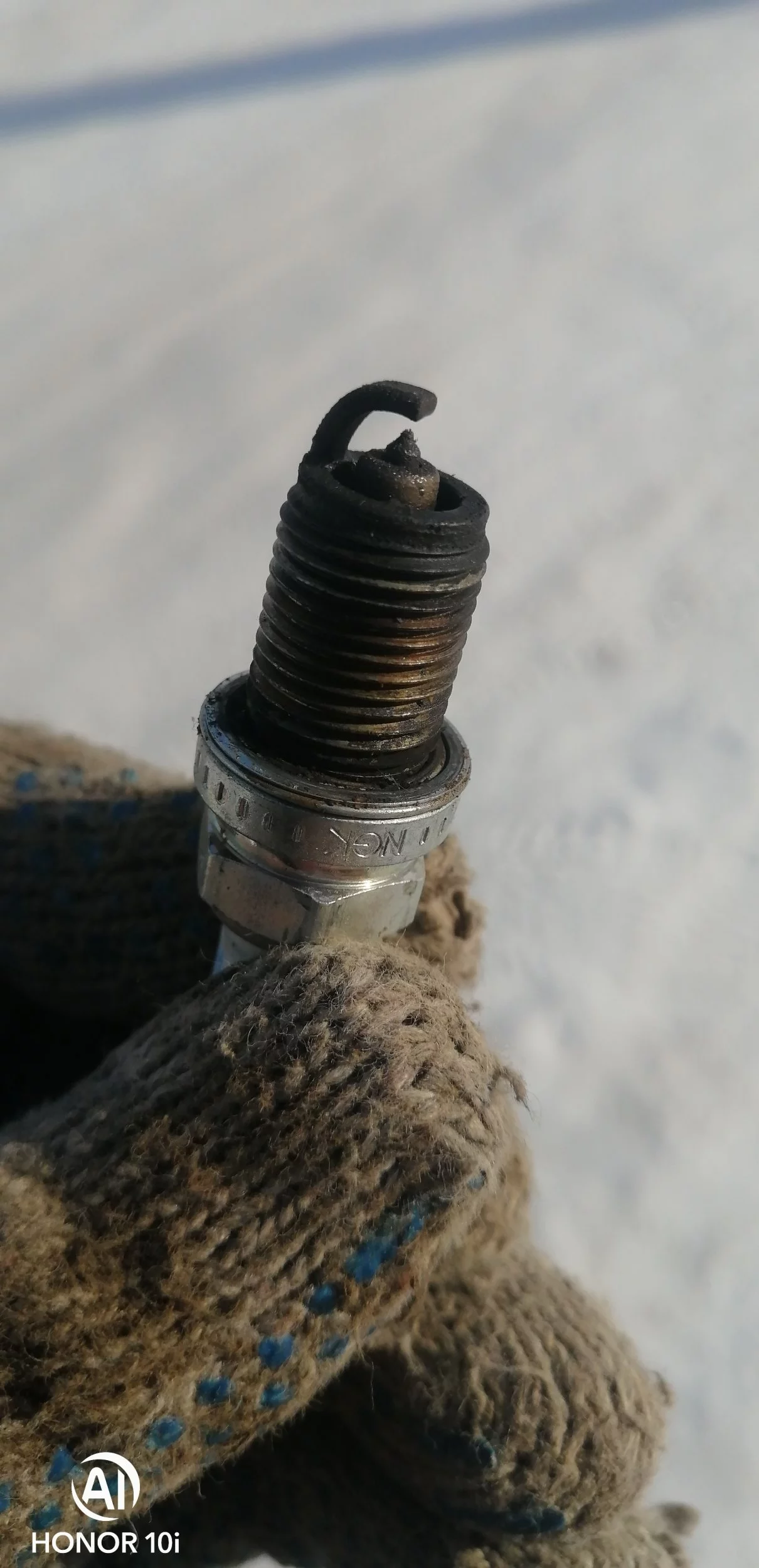

А вот тут промахнулся, ? я на 20 т.км менял. И вот не поленился сходил в гараж и сфоткал родные после 20 т.км пробега. На двух свечах сердечник здорово подгоревший и зазор из-за этого стал больше, перед заменой были замечены пресловутые дёргания нашего авто. Как-то так.

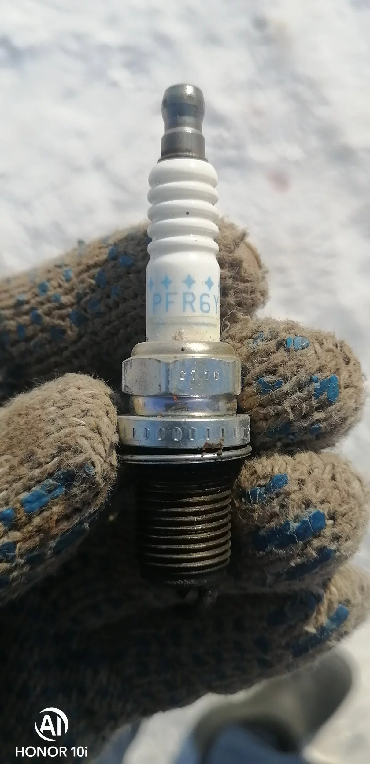

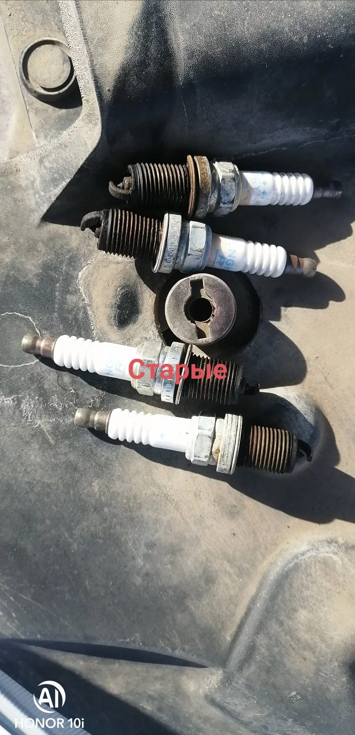

Доброго времени суток. Т600 1.5 пробег 45000. Морозы дали ближе к - 30 и ниже. С утра не смог завестись, в принципе долго и не мучил, небыло времени уехал на смену. Через сутки приехал и снова не завелась. Заказал свечи, пришли на второй день. В итоге авто стояла трое суток не заводилась при ночной температуре - 36 максимально. Поменял свечи, запустилось с 7 попытки и то еле еле, колбасило движок будто на 2х цилиндрах работает. Минут 20 работало движок прогрелся разошёлся(y). Сегодня второе утро - 33. Заводится с пол пинка как говорится.
Двс всегда заводится в такие морозы на двух свечах у меня ,это наверное такой конструктив.
Ну после замены бодрячком, сегодня у нас обещают до- 40 местами. Посмотрим завтра как заведётся. Авто запуска нет.
-38 не завёлся. У кого есть такие проблемы? Может у них какие нибудь ограничения при температуре стоят? Кто может сталкивался?
Этот двигатель капризный при заводе на низких температурах,везде про это написано,заливает свечи.

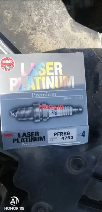

Я их купил на днях денсо vk20y, закрутил.... Первые впечатления. Двигатель работает ровно, на первой передачи на малых оборотах автомобиль не дёргается, но если прибовлять обороты а потом скидывать подергивание есть,но самое главное заводится легко. Посмотрим сколько проедут, заявлено 100к

Я купил вот такие

Цена у этих свечей не слабая,а то что заявлено больше подходит к атмосферникам
На официальном сайте написано для турбовых с высоким надёжности, дело не в деньгах, но когда получил посылку написано на упаковке производство Япония, но по штрих коду Германия. Мысль только одна насколько они оригинальны
