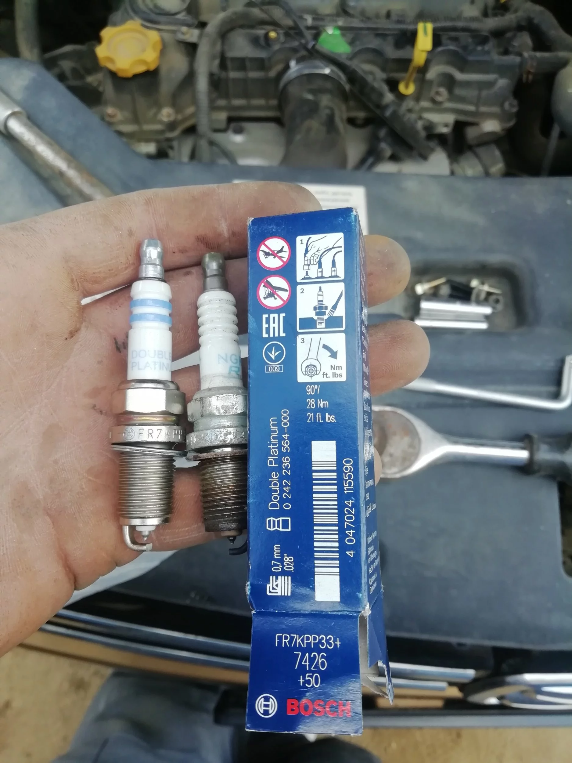

Я поставил отцу bosch
На родных пробег 45ткм
На бошах уже 1500км проехал, полет нормальный.
    269,9 KB · Просмотры: 228

Смотри какой зазор на бошевских ,у меня стоят бошевские холодные 7 зазор о.7 в морозы хрен завёл ,делай зазор 0.8-0.9 это стоковый зазор для этого двс ,другие варианты чреваты для двс.
