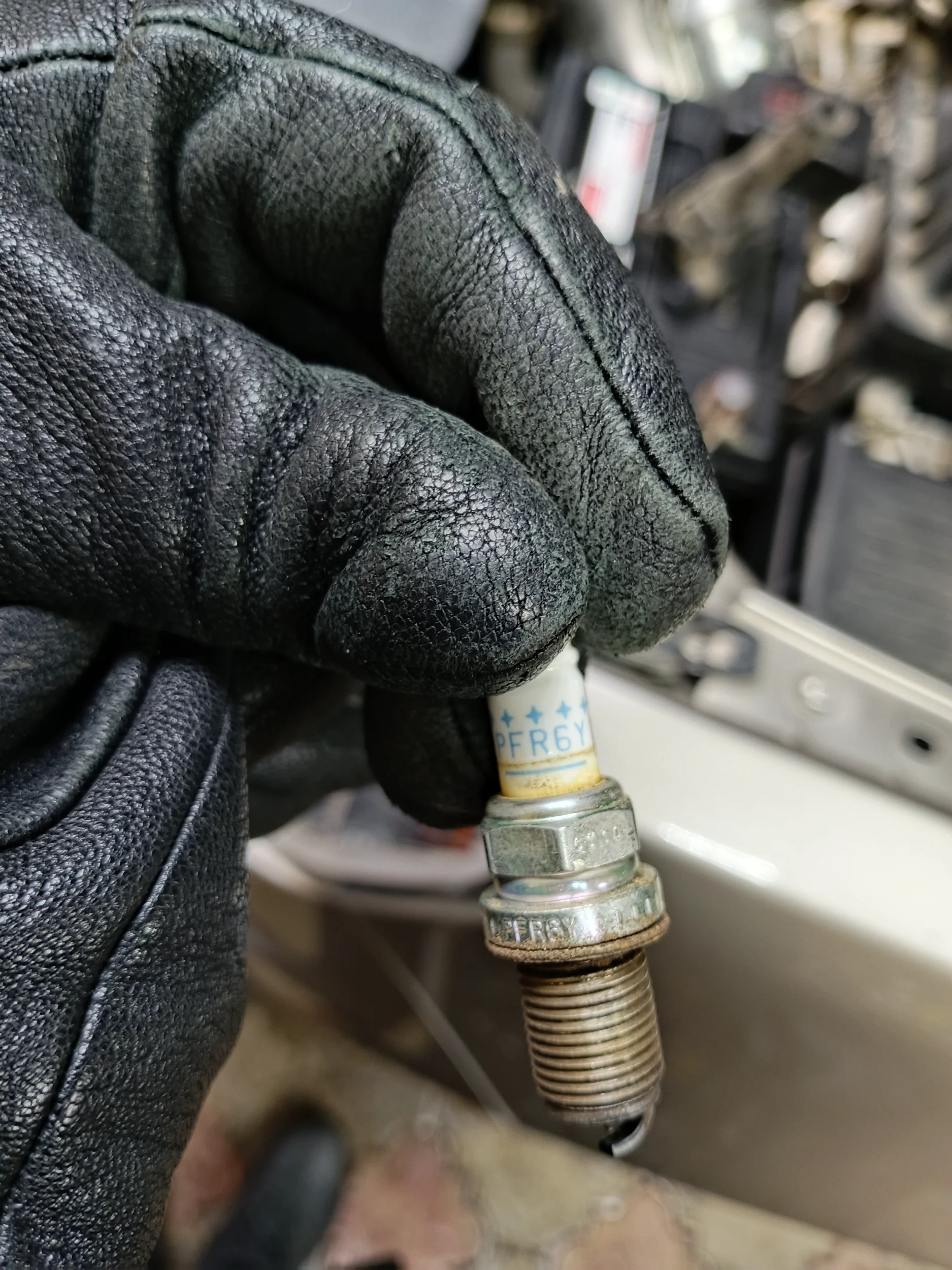

Почитал я эту тему и как всегда запутался нафиг, пробило наконечник катушки и одну свечу зацепило, стояли ngk pfr6y спецы говорят можно поменять только одну пока и наконечник, остальное все в норме... В итоге сейчас какие свечи нам подходят? И лучше платина, иридий или обычные? В инете пишут лучше иридий или платина, тут читал что ребята ездили и на обычных без чп) пробег 51тыс

Иван, свеча, которая на фото, это родная свеча Зотьки. И в большинстве у всех с завода стоят такие.
В идеале менять необходимо все четыре свечи сразу и желательно после пробега их в сорок тыс. км.
Я так делаю. У меня пробег без малого 116ть тыс.км. Через 4ре тысячи км. опять буду менять. И буду менять лишь только свечи и всё.
Когда меняешь свечи вовремя, катушки и высоковольтные провода сохраняются долго и не простреливаются искрой.
Искровая эрозия постепенно жрёт электроды свечи и зазор между ними увеличивается. Искра начинает искать, где ей легче выскочить и пробивает изоляцию проводов или катушек, если ей там выскочить проще.
Свечей, подходящих нашему авто большое количество и все они описаны здесь. Нет особой разницы иридиум это или платина.
Ищи свечи подходящие нашей машине и ставь все 4ре. Поставишь одну, чуть погодя пробьёт и другую катушку.
NGK- PFR6Y, PFR6G, PFR6Q.
DENSO- PK20PR-P8, VK20Y.
TORCH-K7RIU.
BOSCH-0242236564, 0242240627.
Это далеко не весь перечень свечей, которые ставят наши Мужики на свои Зотьки, но они все ходят нормально 40 тыс. км. и более, и наша Машинка на них ездит бодро.

У Бош зазор 07. У наших свечей должен быть 0.8. Торч по качеству не очень, ставил их.
