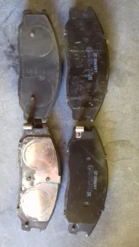

Всем привет!!! Судя по жалобам на нашем авто существует реальная проблема с тормозами, в частности биение при торможении!!! У меня тоже появилась эта проблема. На скорости 110-120 км/час когда нажимаеш на тормоза руль как судорга скачет, а когда скорость падает ниже 90- пропадает. Начал консультироваться, рекомендовали для начала поменять колодки. Хотя пробег 24 000 км. Я конечно больше склонен на проточку дисков но решил все таки решил послушать советов. На форуме как оказалось несколько вариантов по передним колодкам. Выбрал на абум, по моему Шурупий выкладывал фото передних колодок. Заказал. Цена вопроса 800руб. Как не странно подошли один в один. Единственная разница на родных колодках есть отверстия под пружину (см.фото), а на новых их нет. Но не проблема я их просверлил. Износ родных колодок около 50%. Дальше еще прикол на правой стороне есть пружины, а на левой их нет. В общем колодки я поменял а проблема с биением не ушла. По этому наверно буду проверять диски и протачивать.

На моей пружин нет, видимо позднее стали ставить. Видимо что бы лучше разводились и меньше громыхали, я так понимаю!?
Дело в том что у меня стоит только на правой стороне,а на левой их нет. Т.е. что было под рукой то и поставили!!!

Мне тоже когда мазали поршня и направляющие-сказали, пружина с одной стороны
На моих передних колодках тоже никаких пружин нет и не было (авто 2016 г.)
