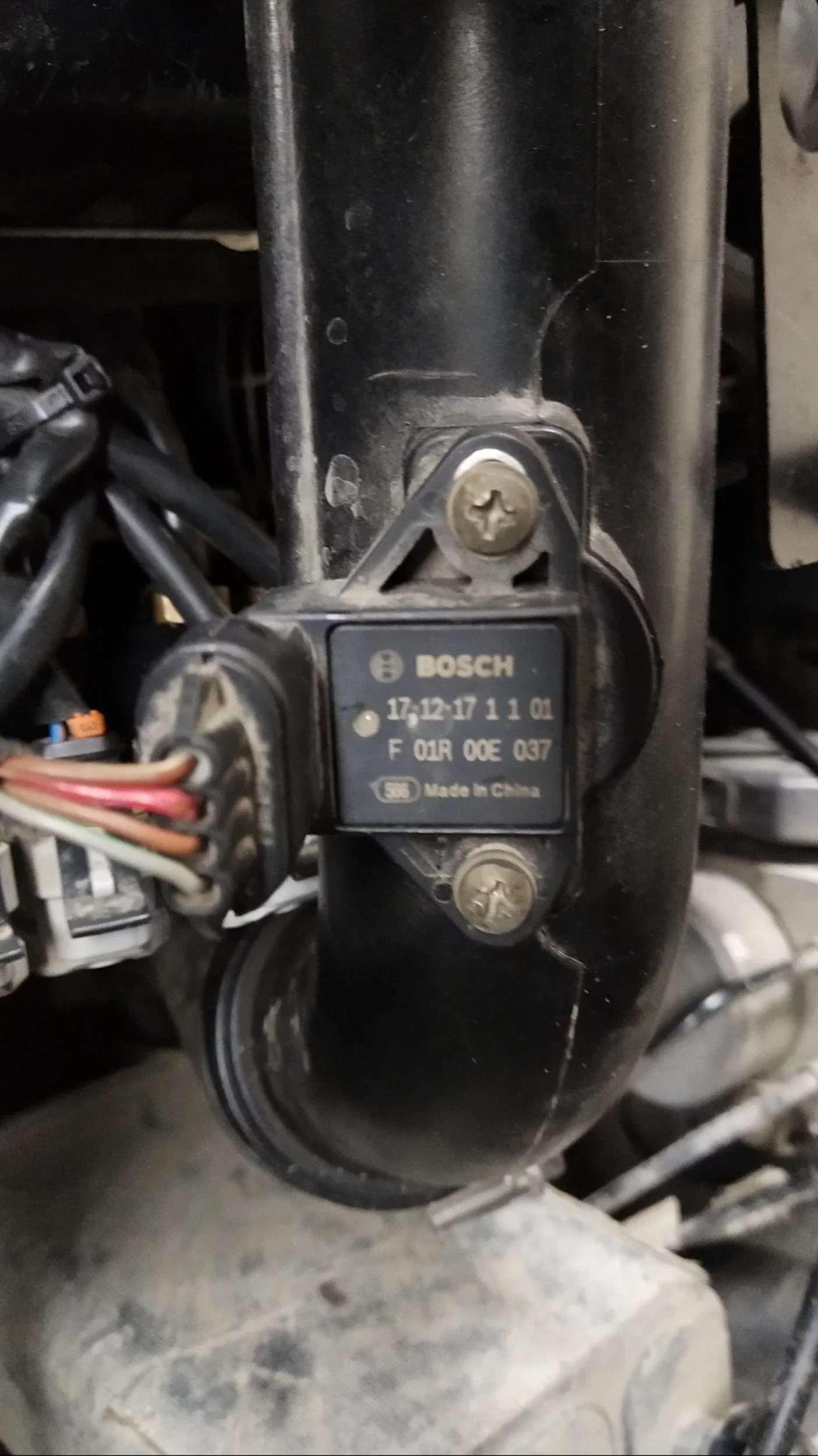

Да первый раз заказал,пришел не тот.потом с другим продавцом переписывался неделю.и заказал.ссылка есть на форуме.датчик на патрубке под пластиковой крышкой двигателя.слева ближе к салону

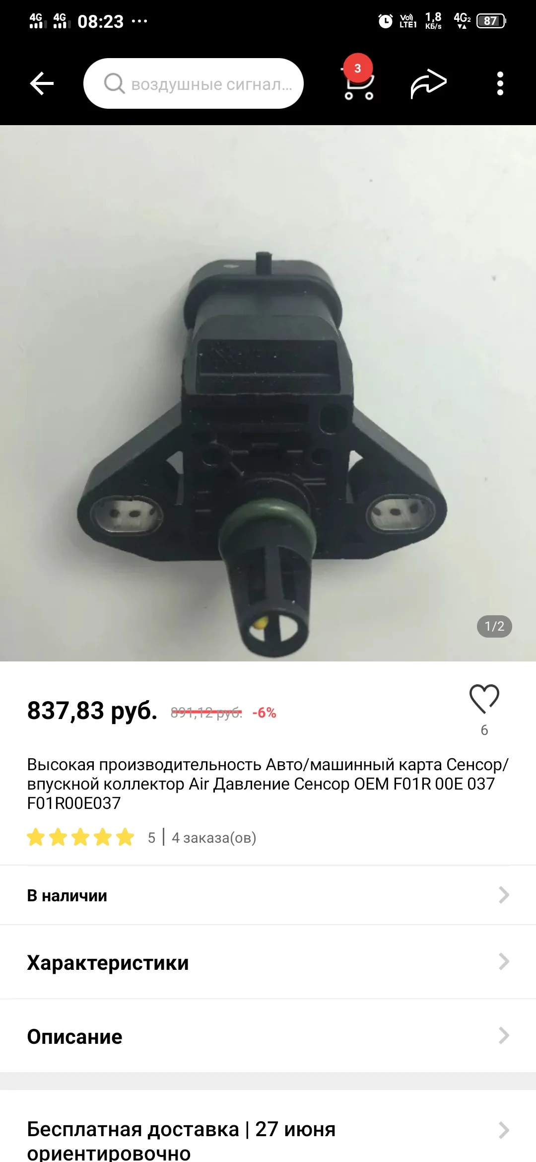

Понял ,там снизу свечи находятся . А с каким продаваном общался ,я нашёл ,там помойму три отзыва.

Я где заказывал.там написал что подходит для зотти т600

Я сфоткаю.пока машины нет.а так под крышкой поперек движки идет патрубок.и там разьем и фишка на двух винтах под крест отвертку.

Я общался с этим продаваном ,вот с твоей сылки он требует ОЕМ на родном датчике. Но мне то он не нужен ,не думаю что поставив новый датчик авто поедит быстрее. Я прошил и дёргания ушли, а так чтоб быстрее ехала нужны доработки.
Какой именно из этого набора цифр
Я думаю то что на Алике мне подойдет.ведь у меня чистый китаец.

Продовец написал что подходит
