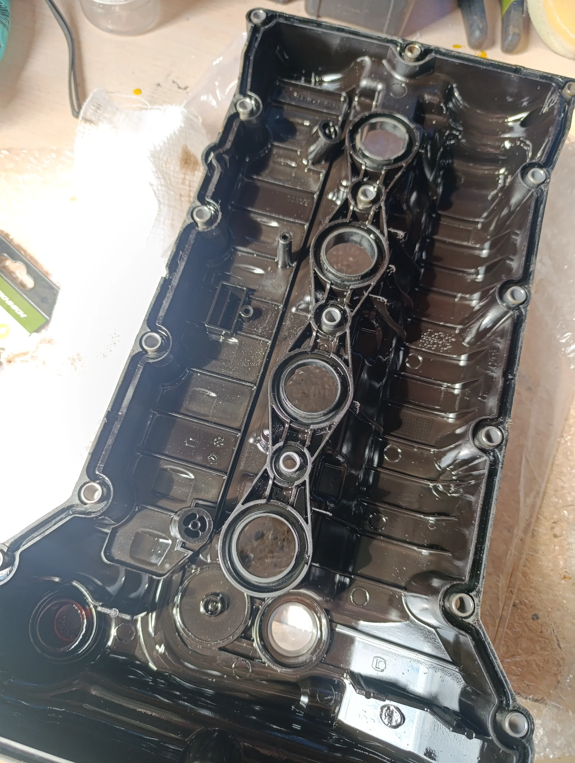

Ошибку 1297 ( если все перелопатили) ищите в клапанной крышке. 2 резинки с отверстиями посередине. Промывать или менять.крышку мыть и долго штоб все промылось. Резинки были на Али..давно брал. Главное чтобы отверстия в них были не забиты.

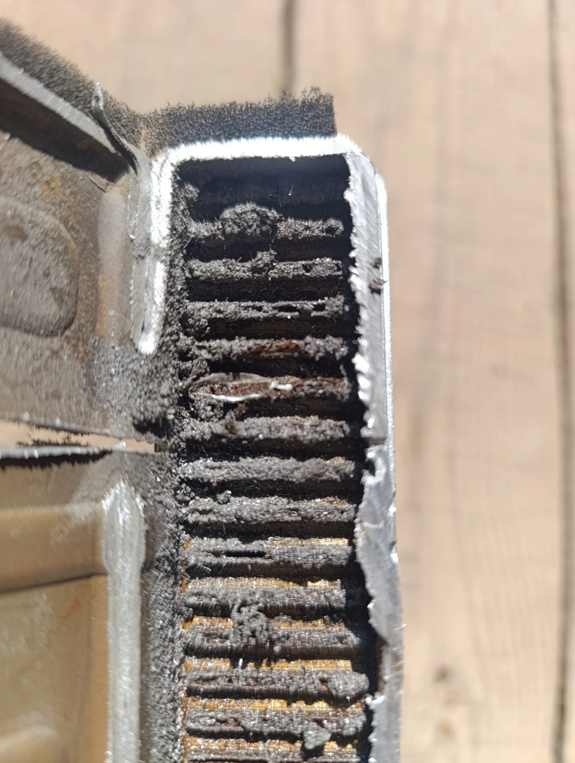

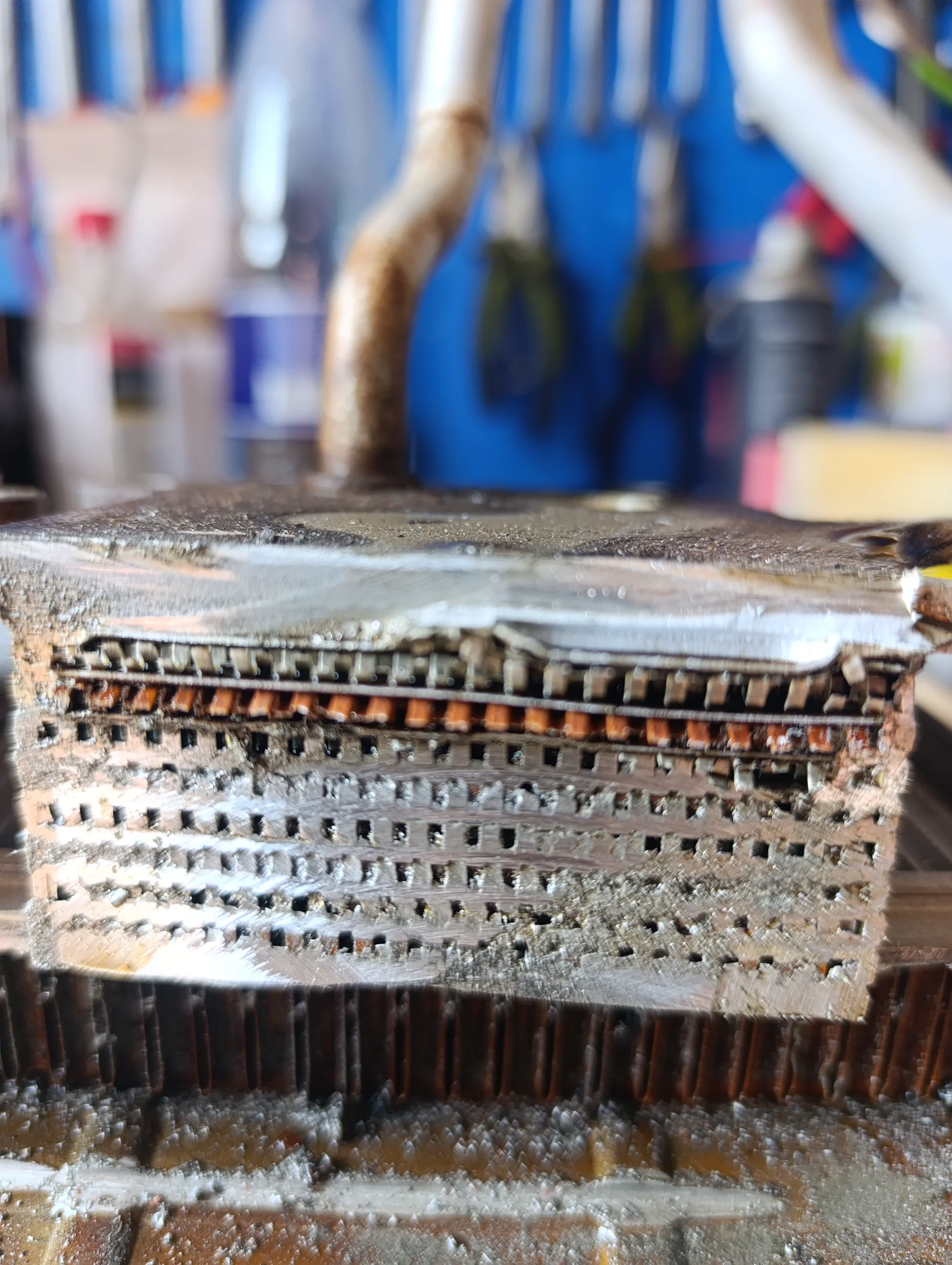

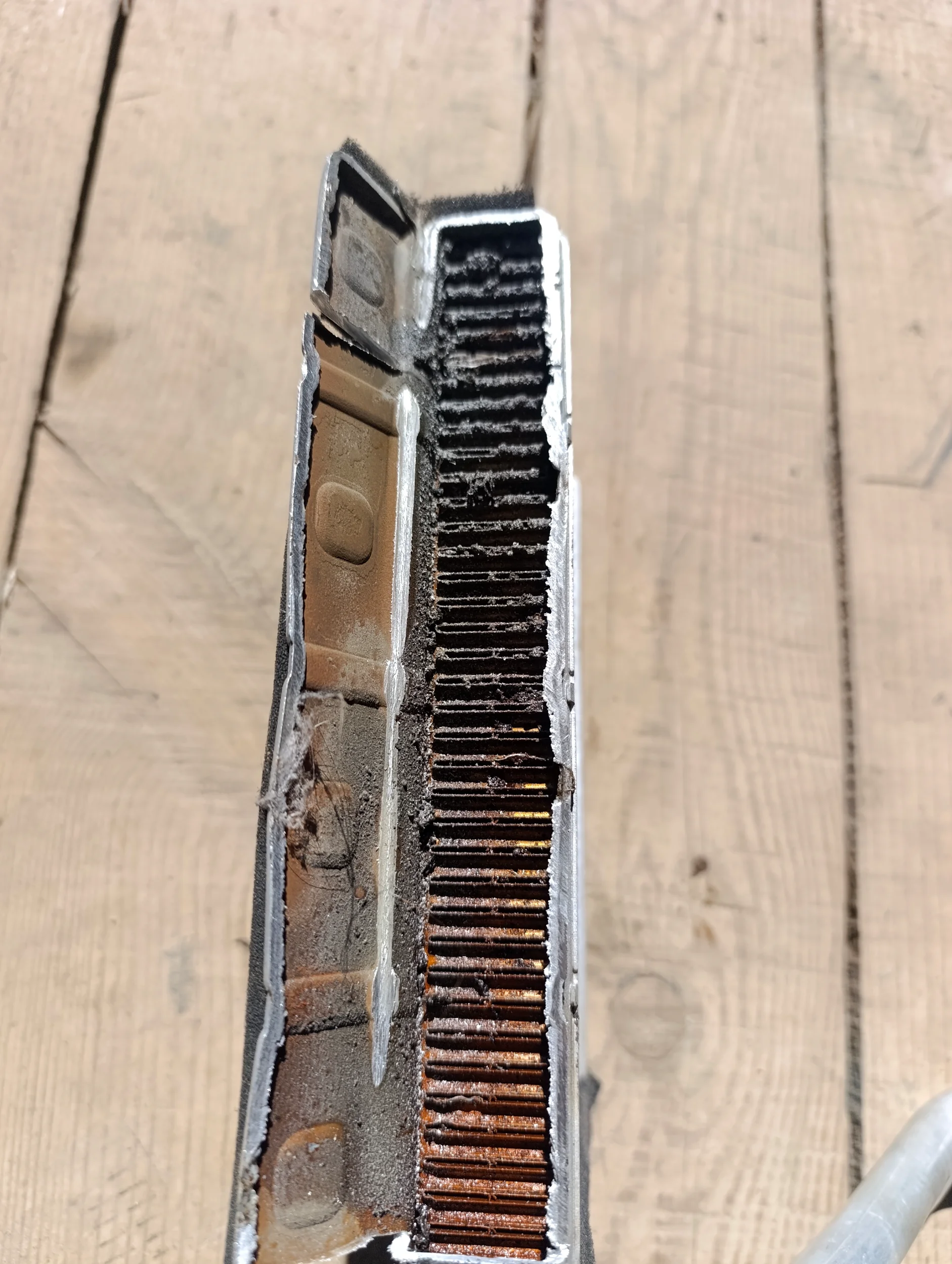

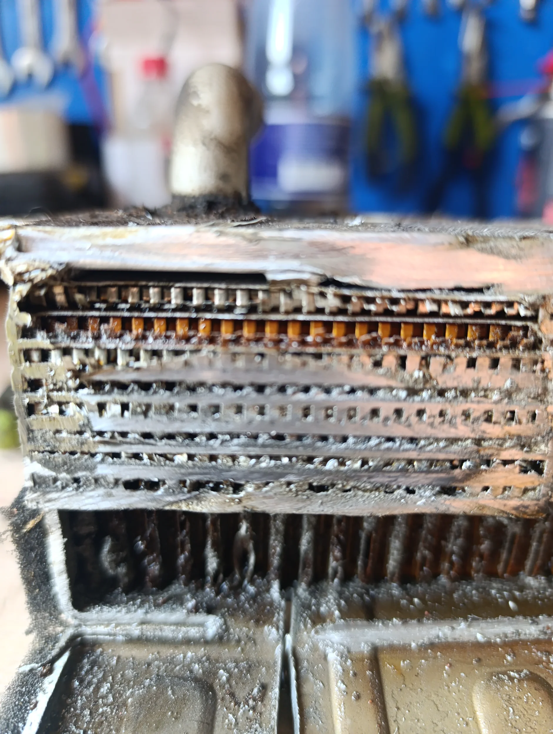

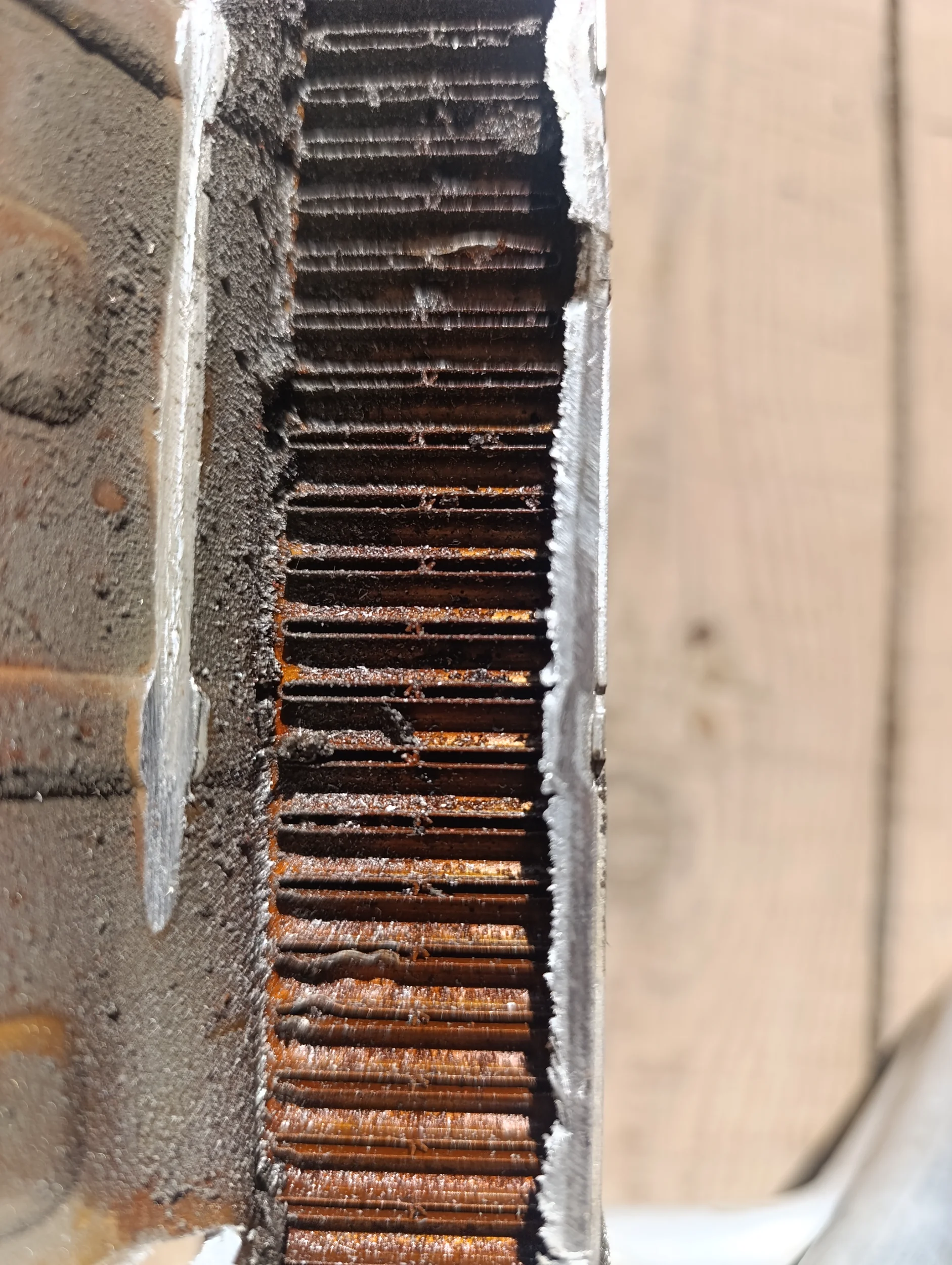

ПОСЛЕ 200000 КМ ПРОБЕГА дул холодный со стороны пассажира .

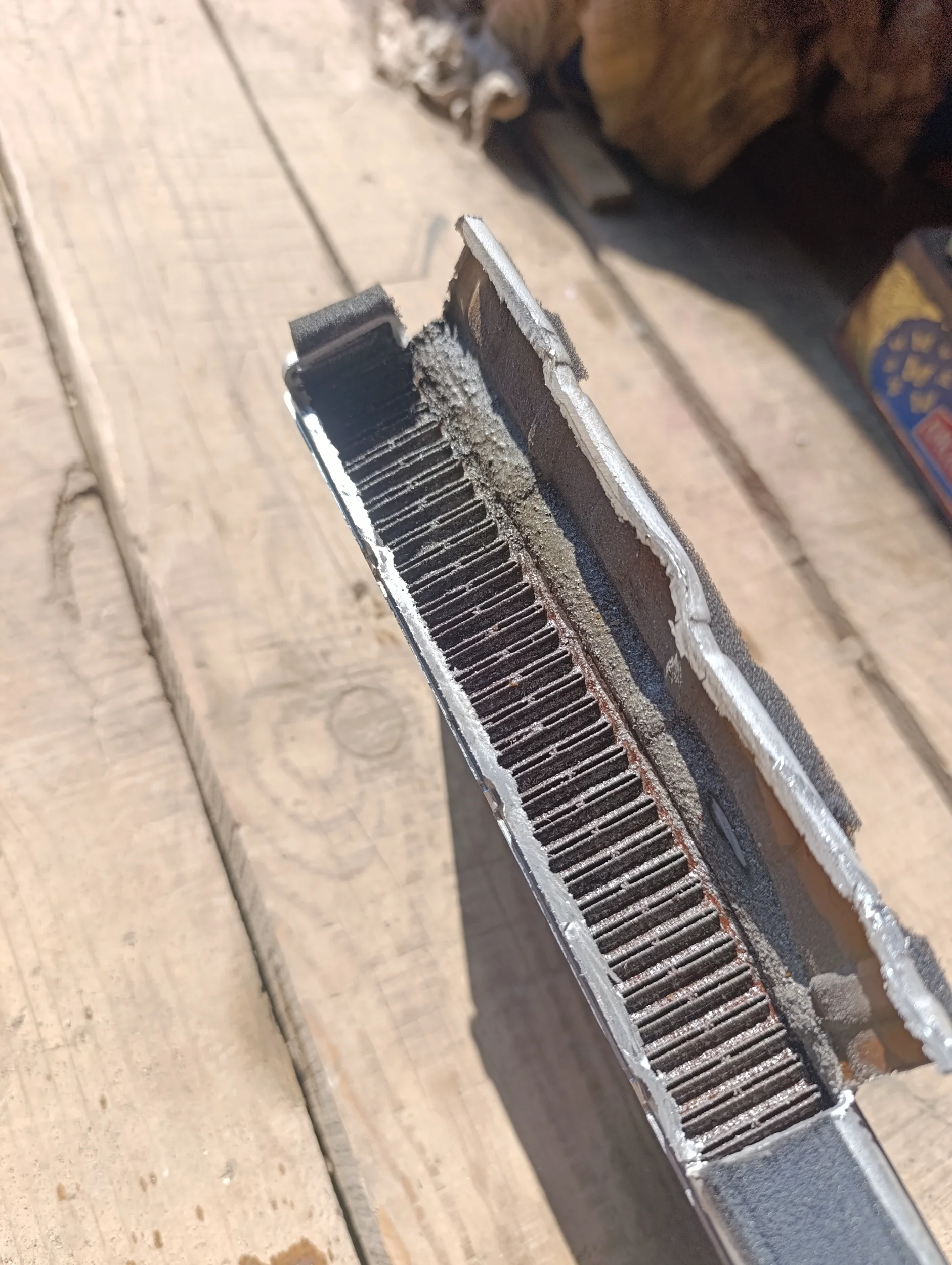

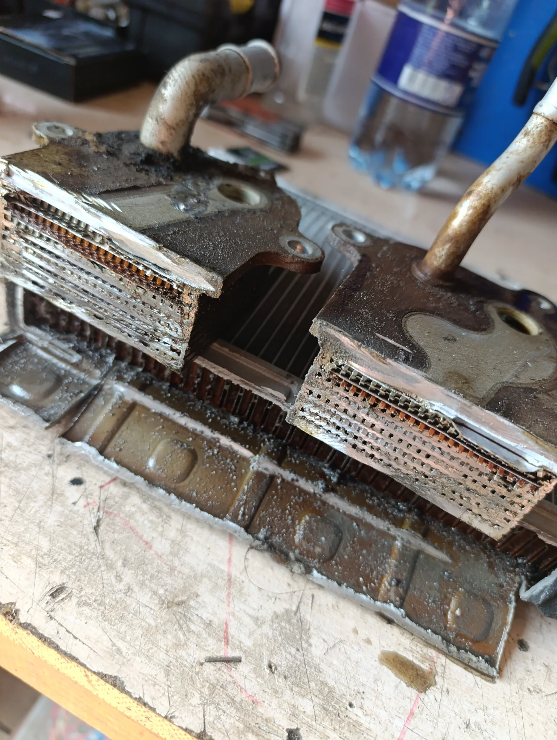

Радиатор печки?
Да а последние фото это теплообменник . Но тут заволцевалось при резке болгаркой но тоже низ забит.

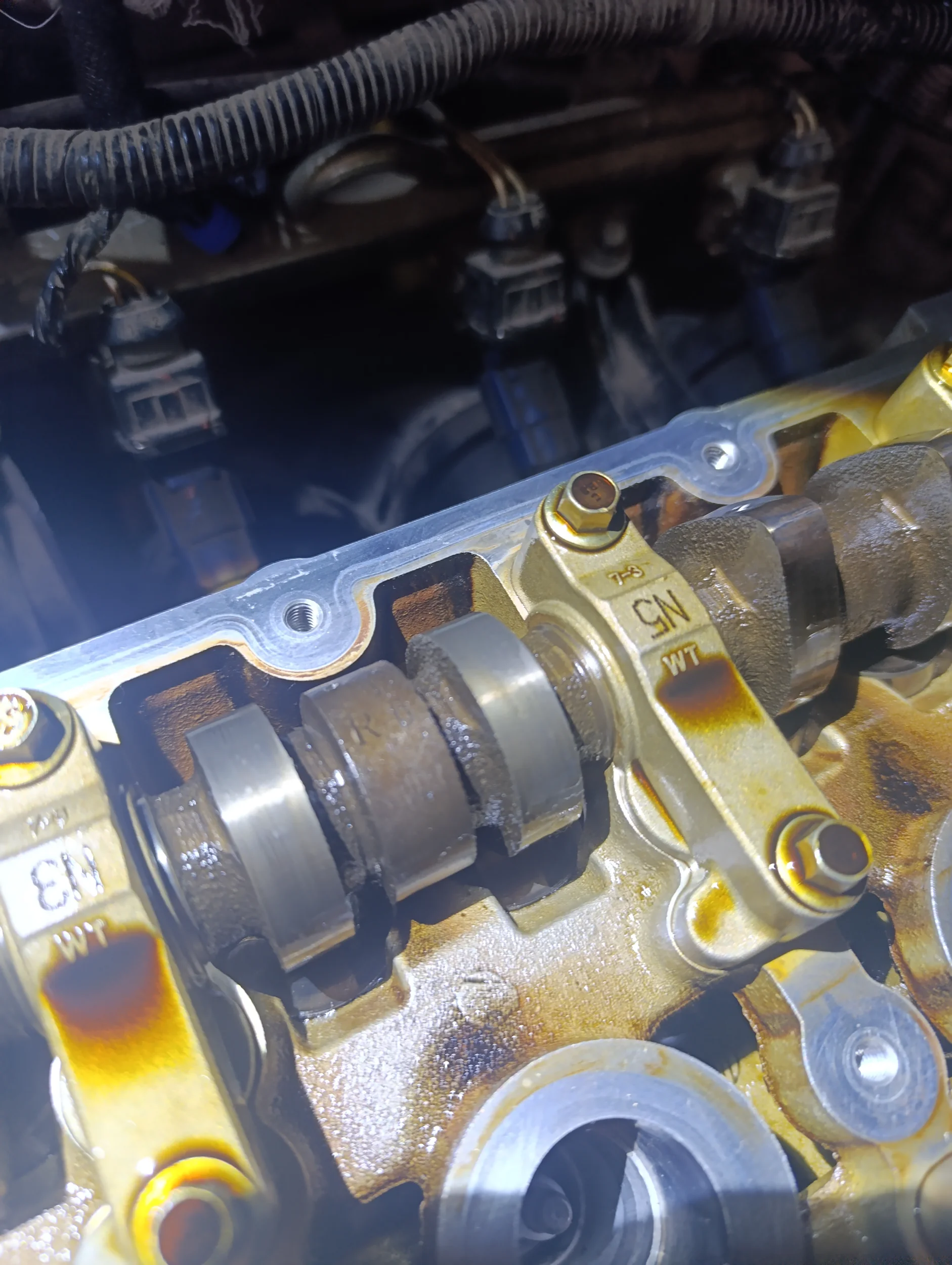

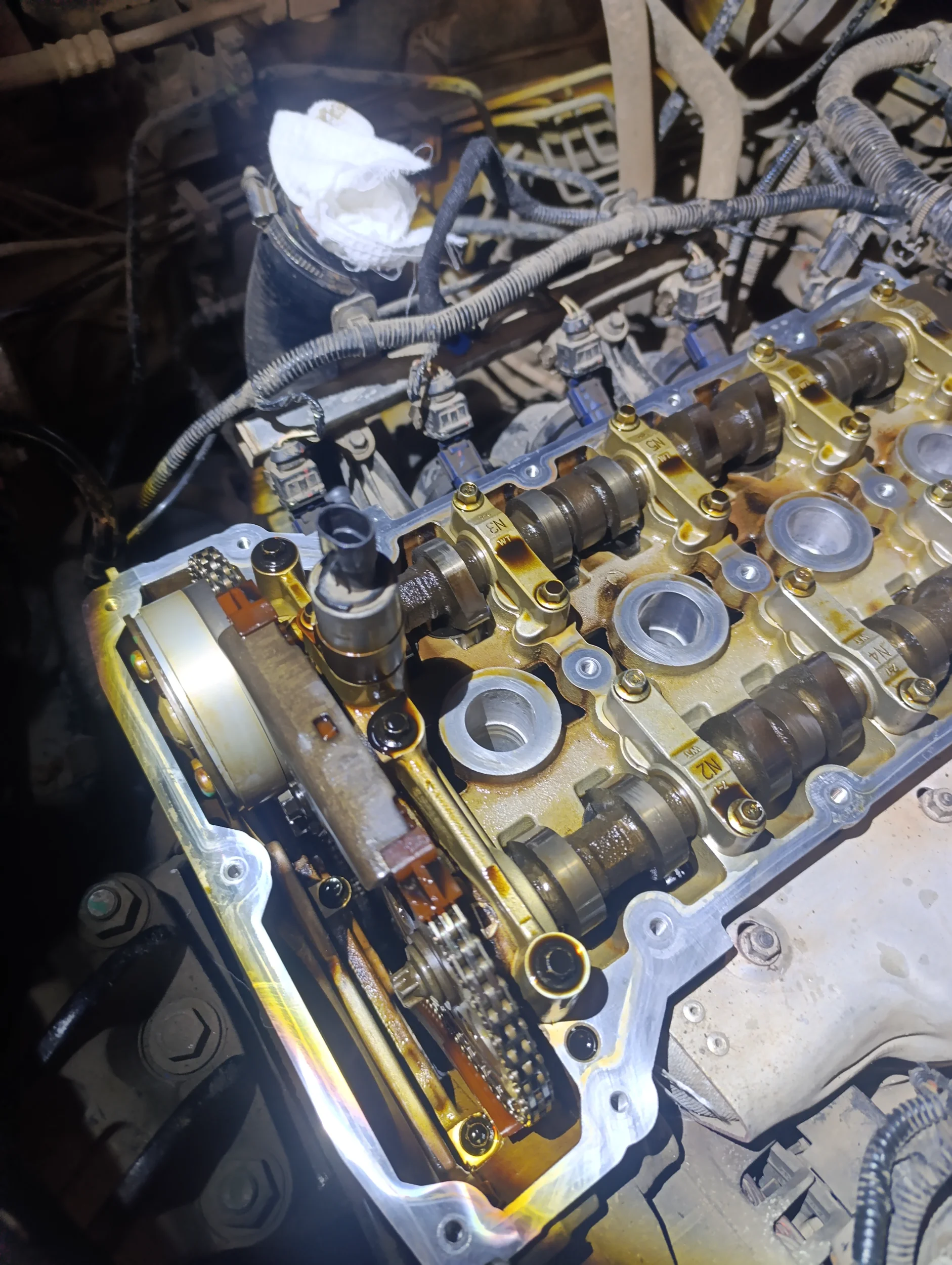

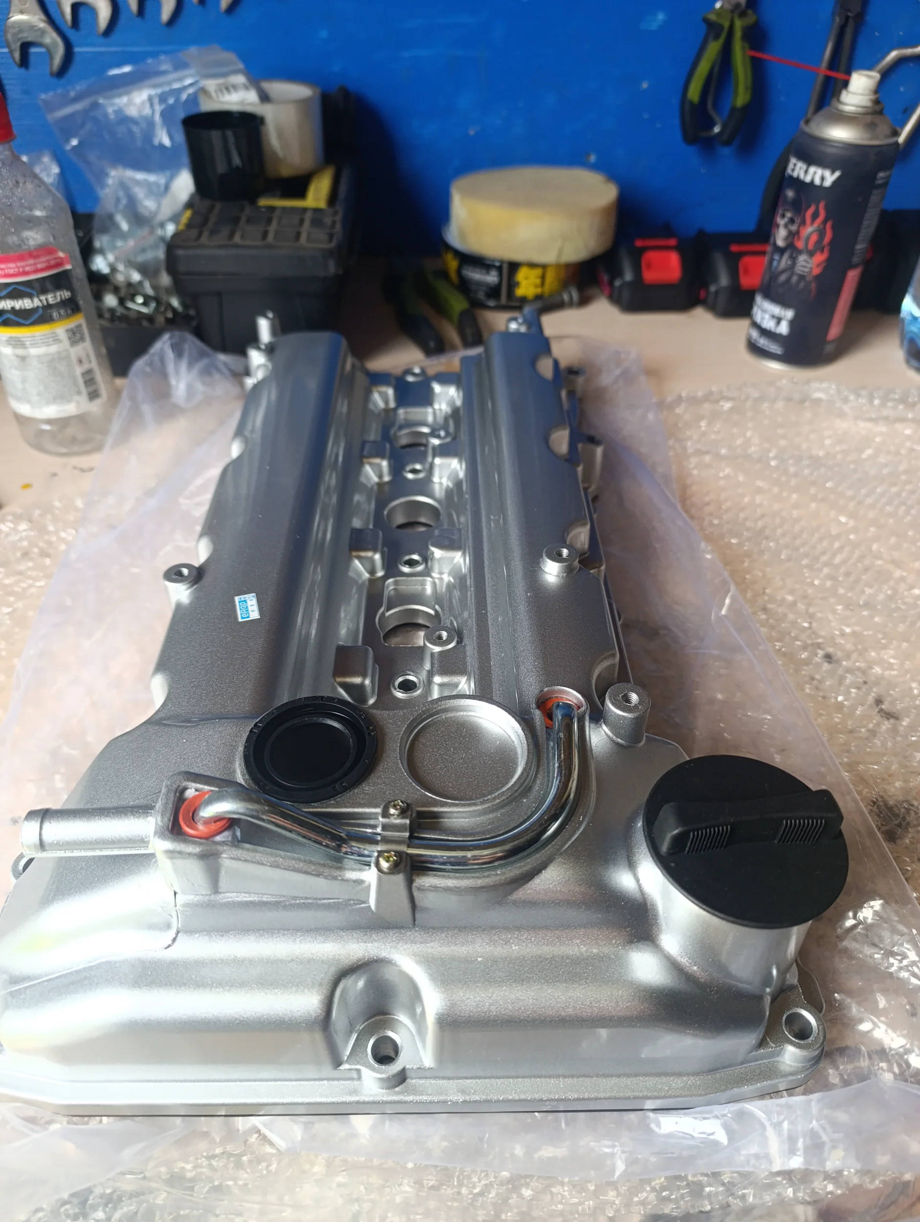

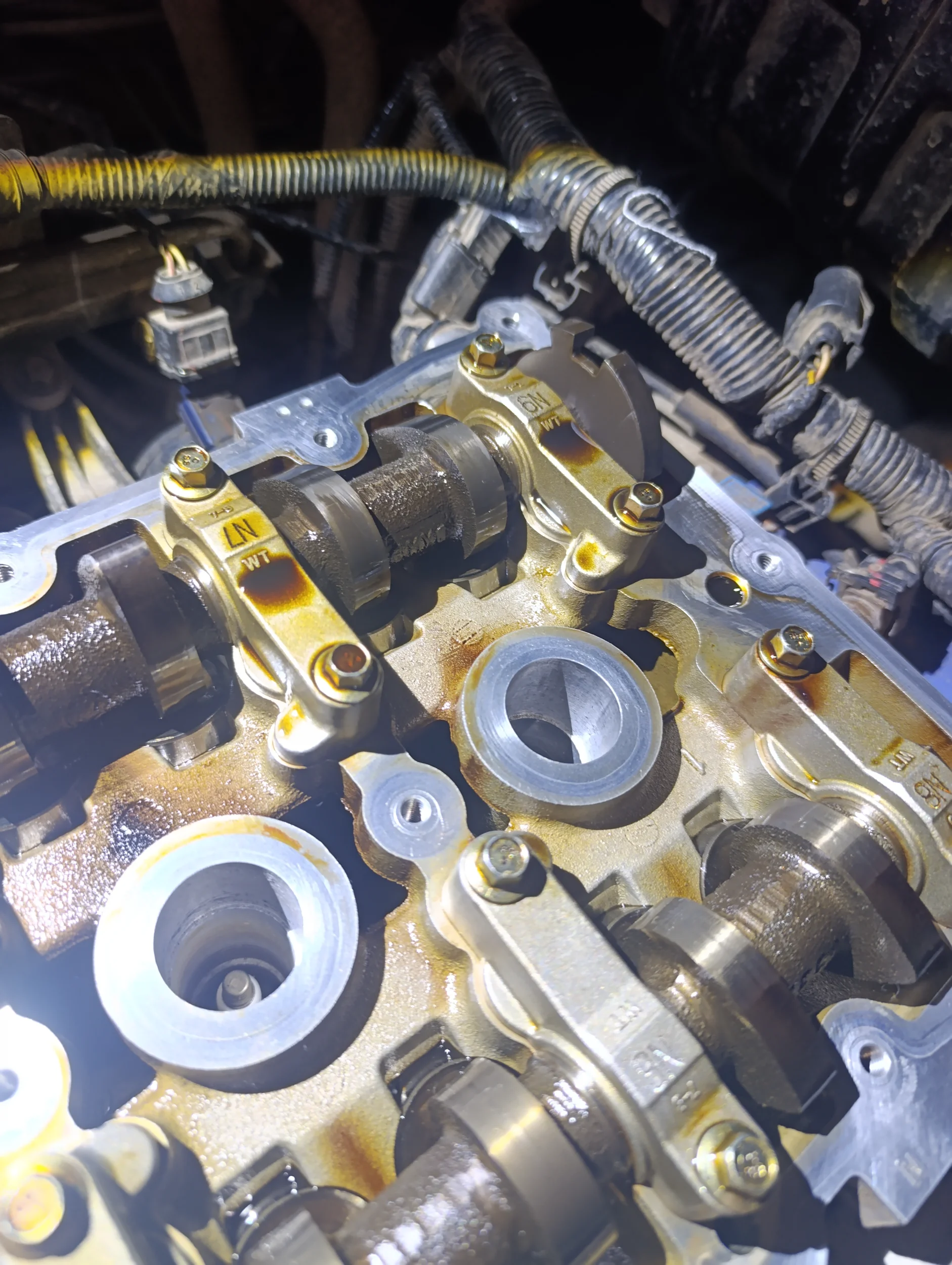

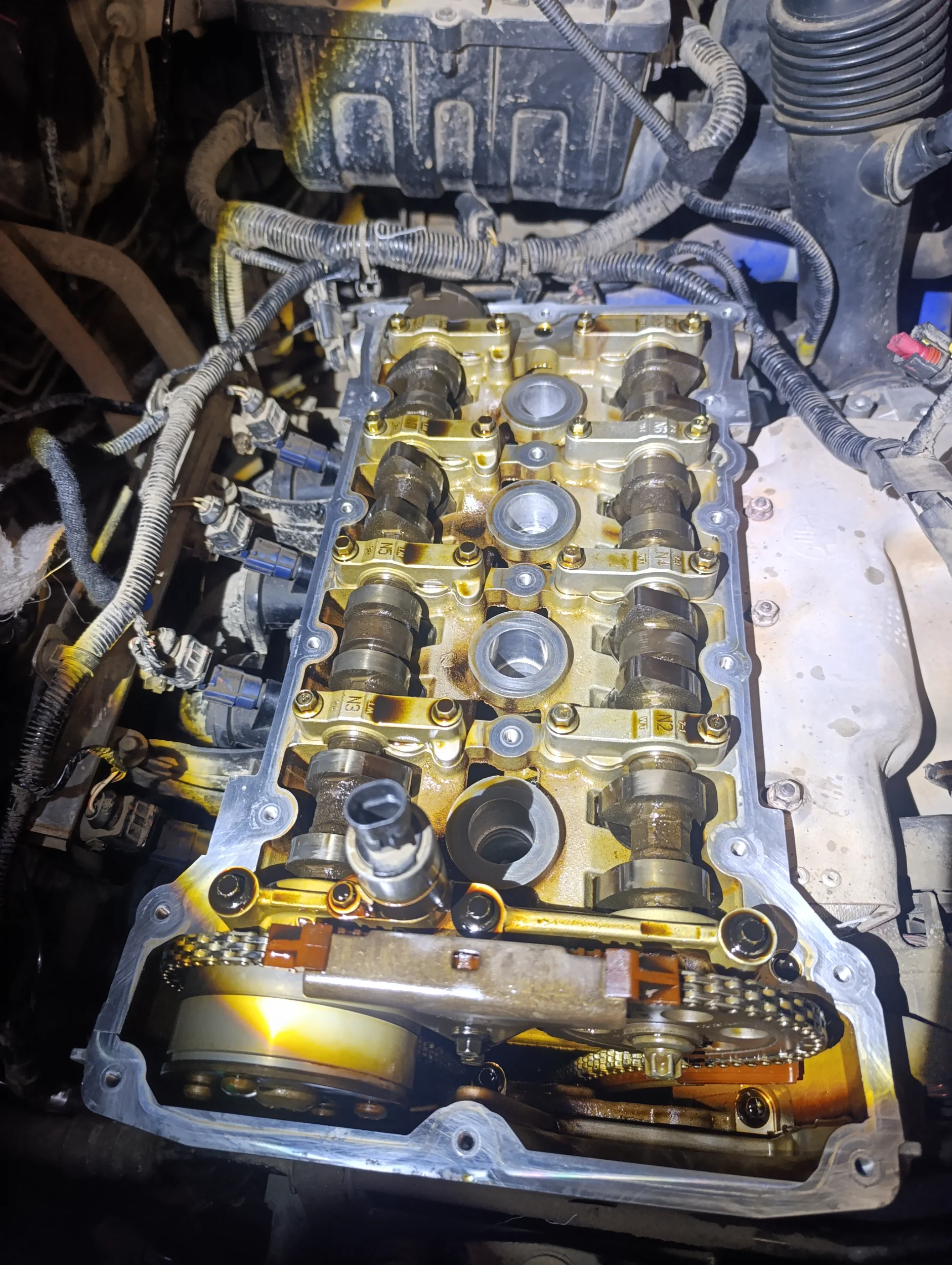

Ошибка стала вылазить через раз 1297 . утечки воздуха нет ,вообщем выписал крышку клапанную жду как поставлю отчет фото выложу и по ошибке отпишусь ! https://www.ozon.ru/product/zotye-b.../?is_apparel_size_selected=true&sh=bXAaKFnd9A
Не самый лучший вариант! Я применяю концентрат хепу, зелёный, не давно менял радиатор, антифриз сливался чистый без примесей. Мне ещё на предыдущих машинах механик советовал брать концентрат, меньше подделок и сам температуру можешь разводить.

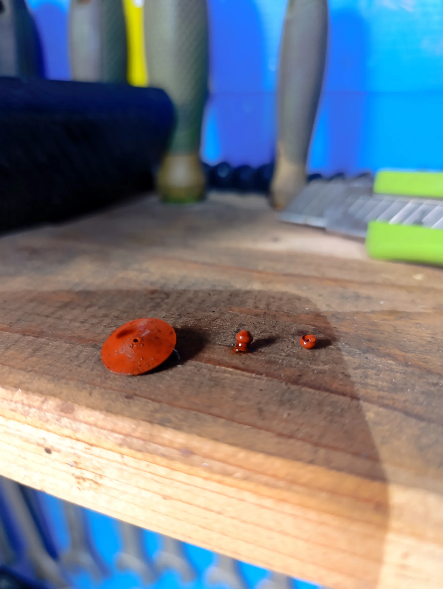

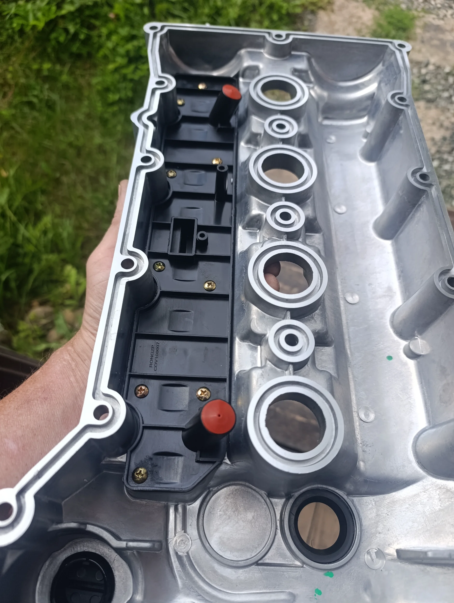

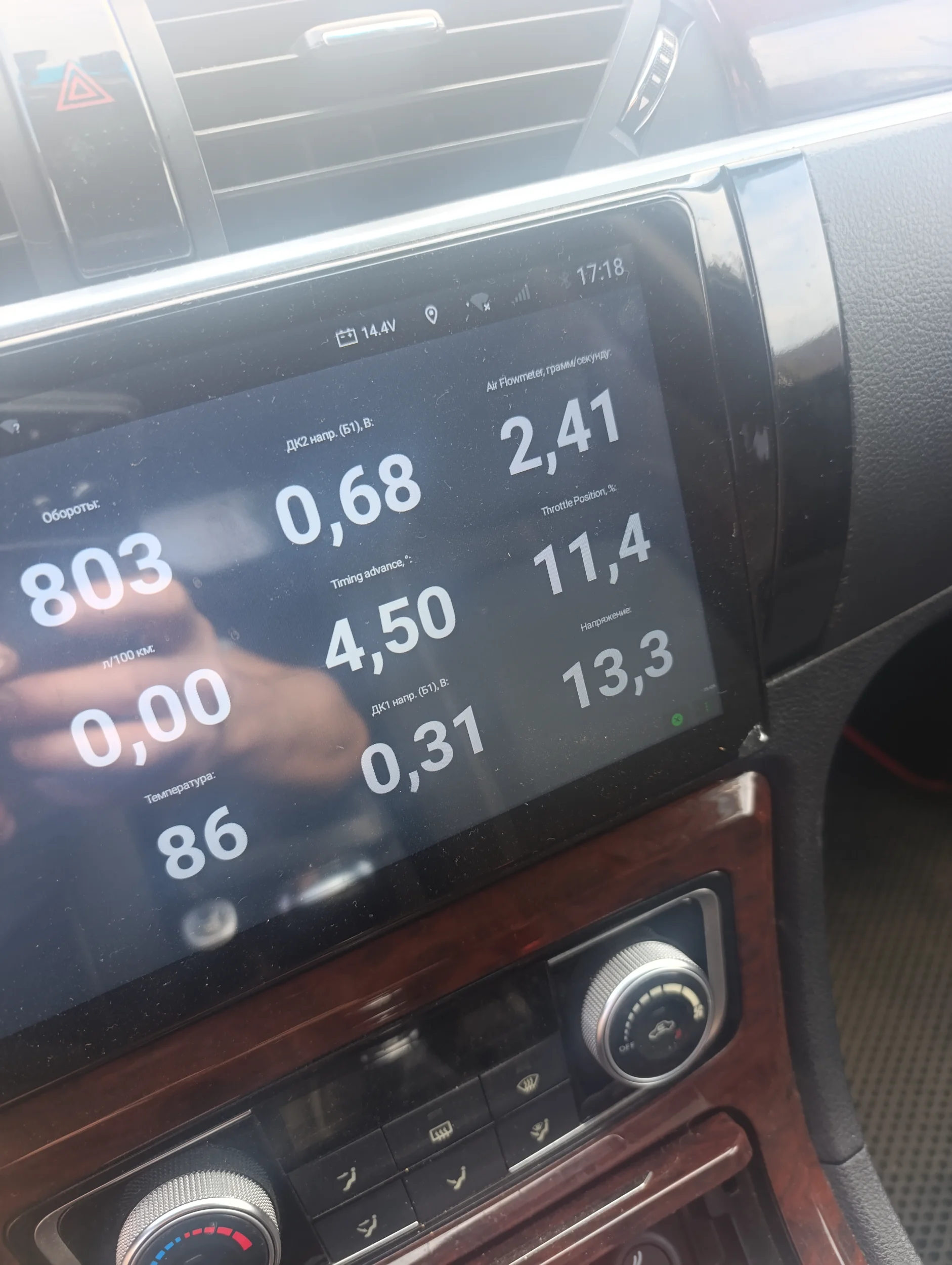

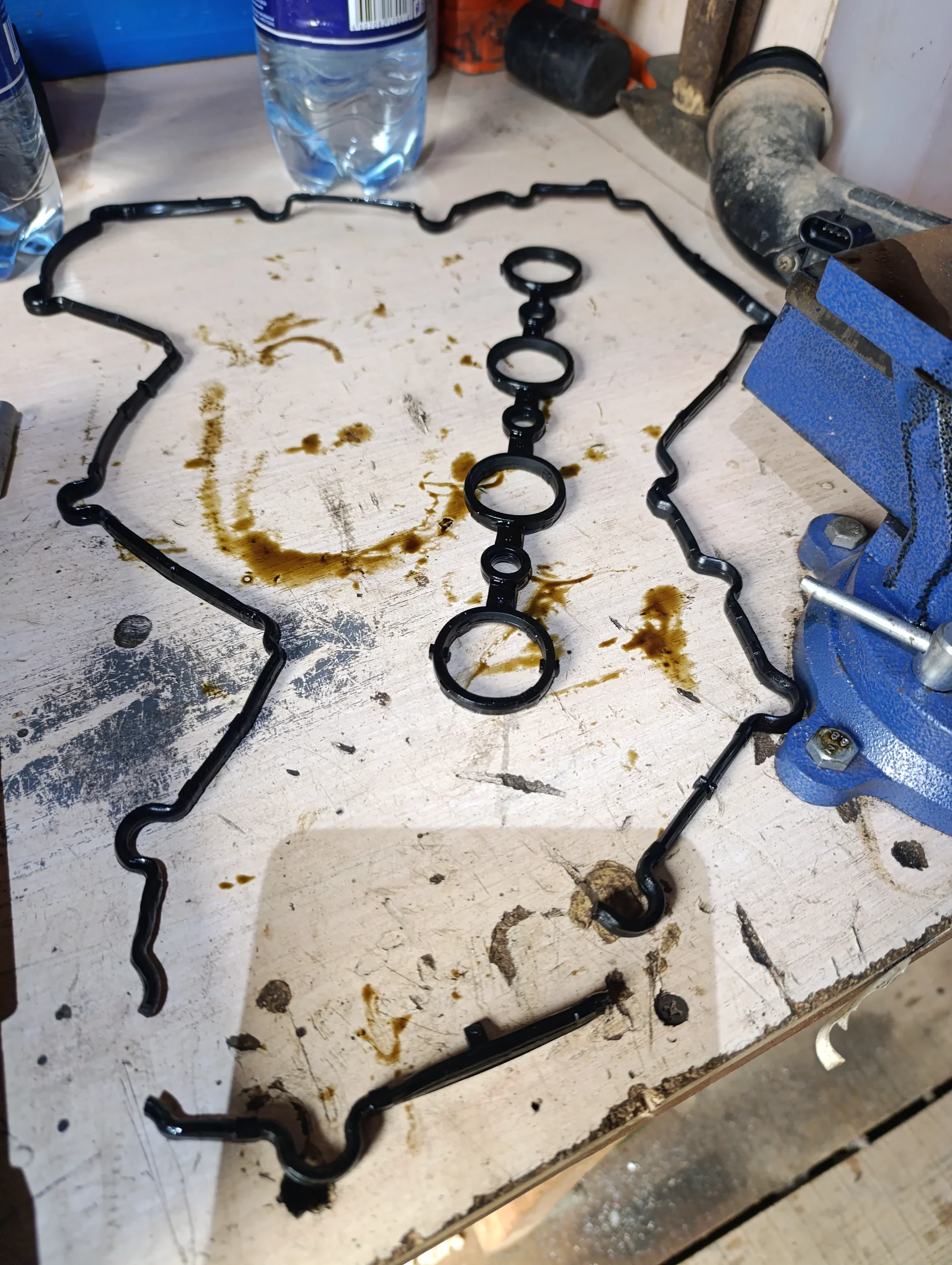

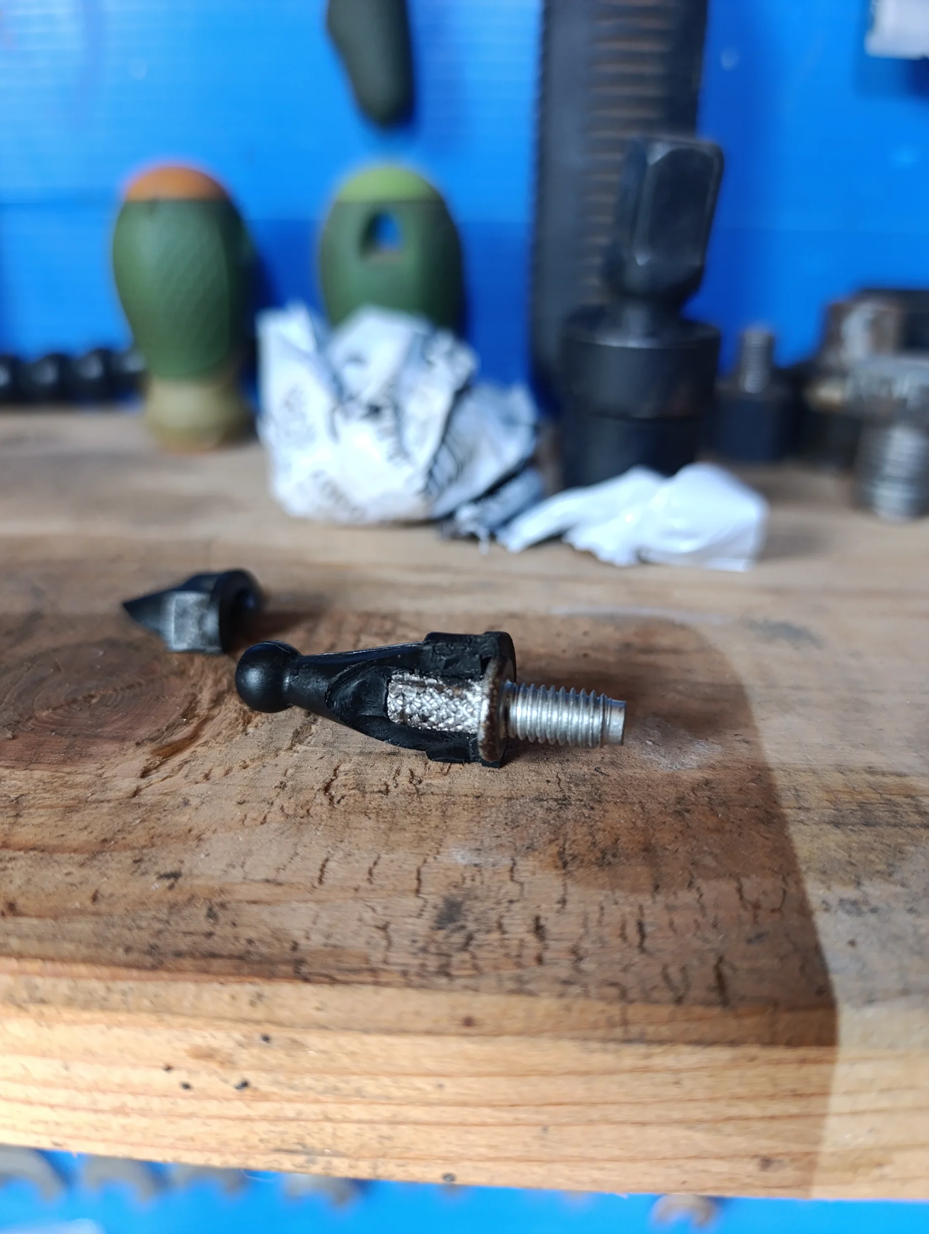

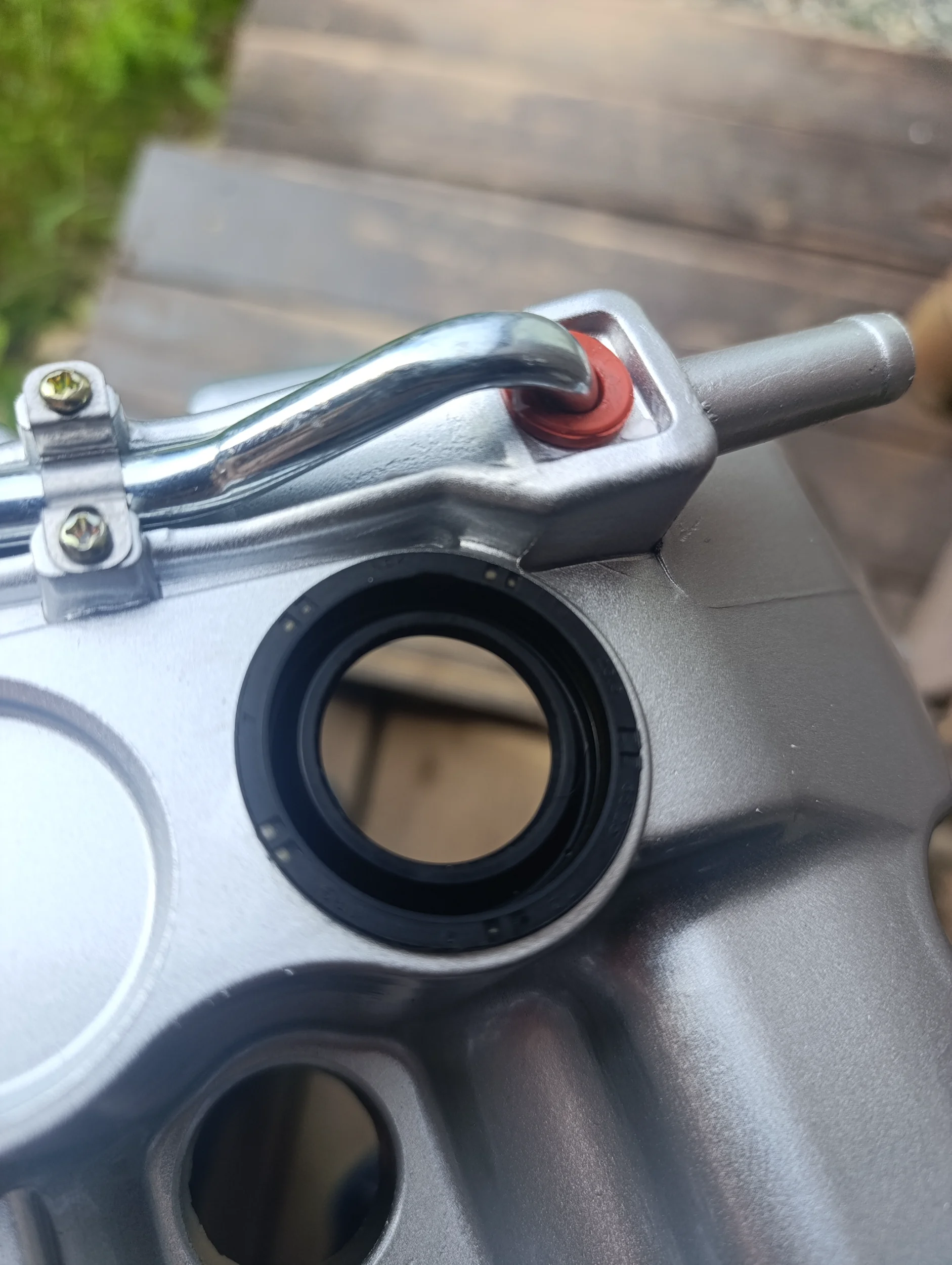

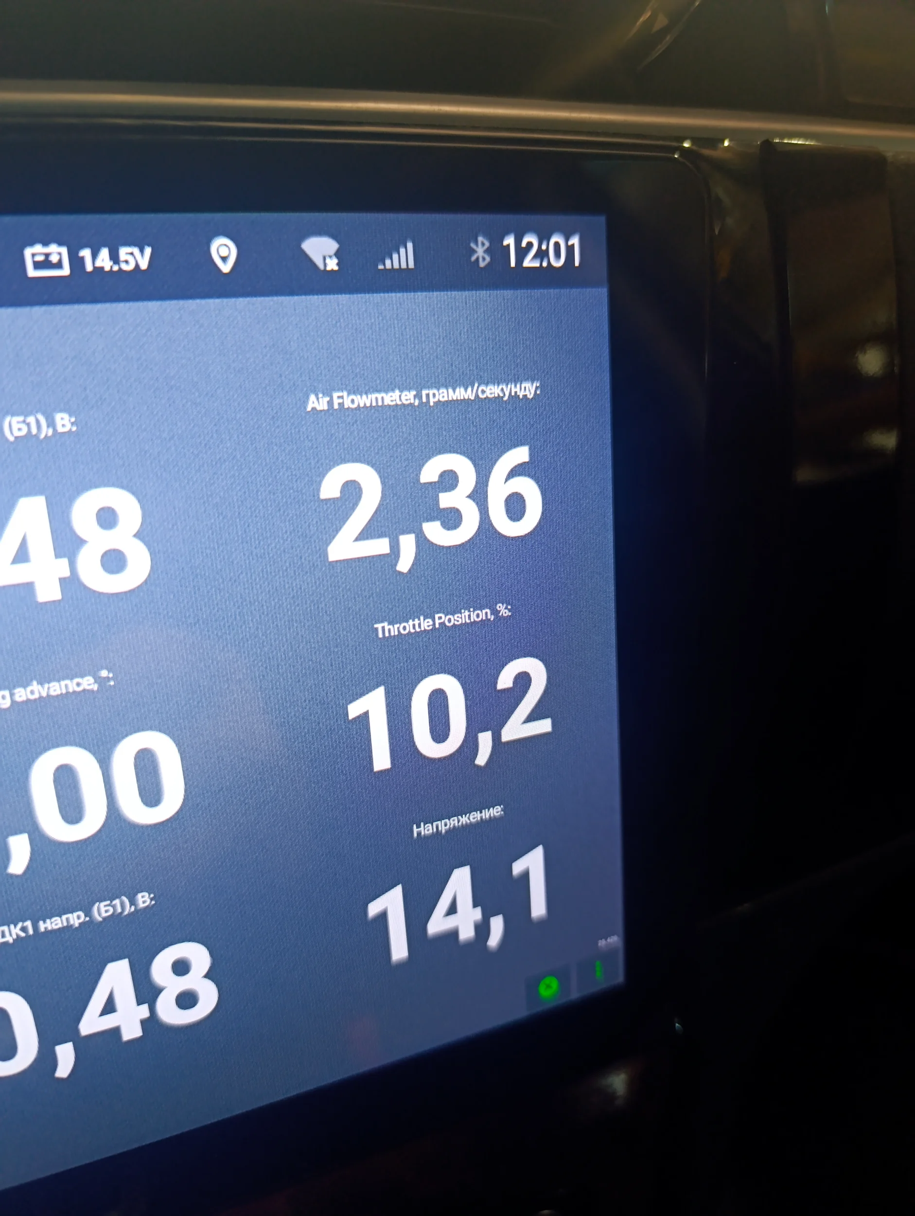

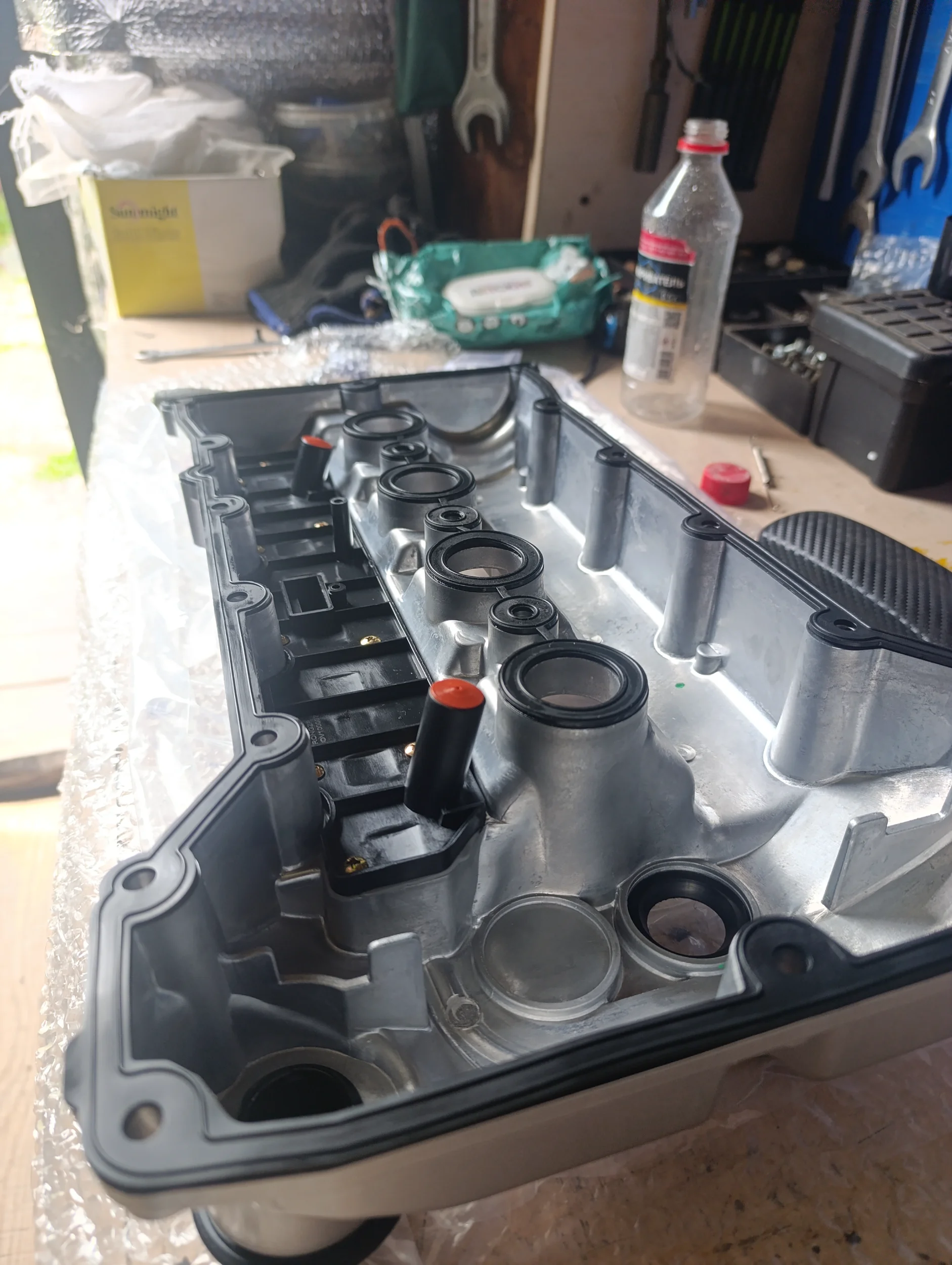

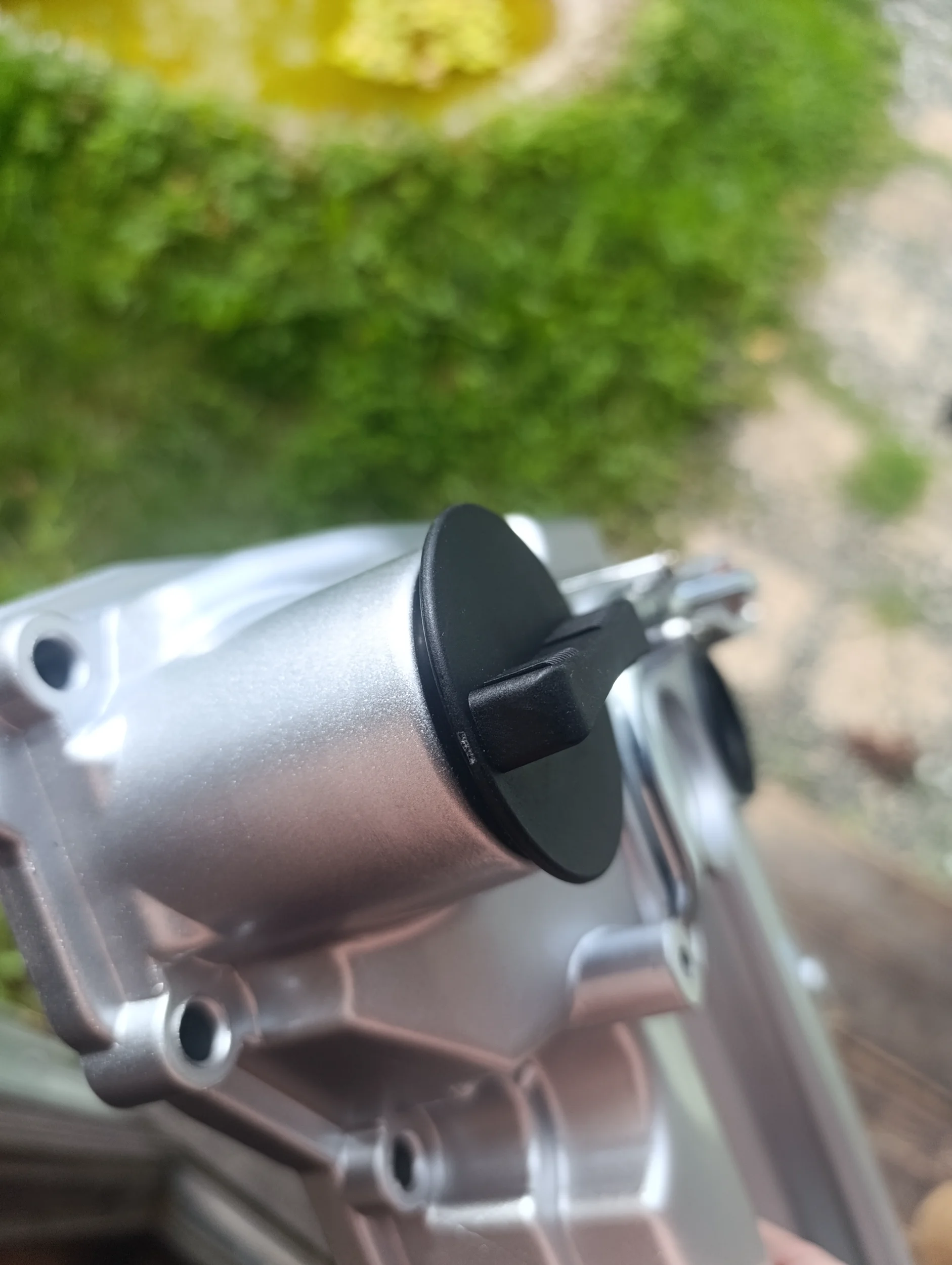

Ну вот победа над ошибкой P1297 ! Как и подсказал Viper ( спасибо ему !!! ) было в клапанной крышке ! ( для тех кто все перелопатил) При замене сломал опору для декоративной крышки , прокладки были дубовые , мембраны порвались при попытке достать (видимо раскисли) На родной крышке маслоотделитель не разборный . показания 2.36 и 10.2 это при ошибке 1297. и показания 2.41 и 11.4 при новой крышке при одинаковой температуре и на холостом ходу . Вот https://www.ozon.ru/product/zotye-b.../?is_apparel_size_selected=true&sh=bXAaKFheog Да еще буду следить за результатом ну и отпишусь . Удачи на дорогах всем!
