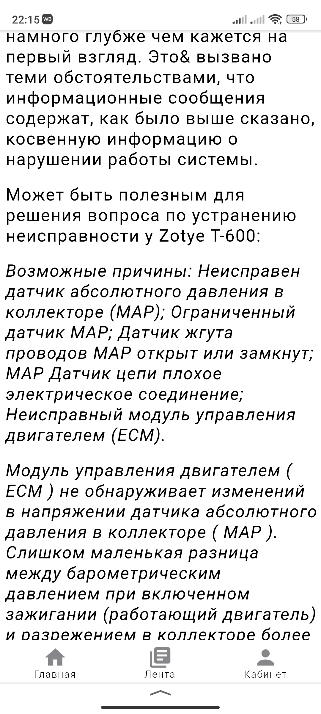

почитай может и что то дельное найдёшь.

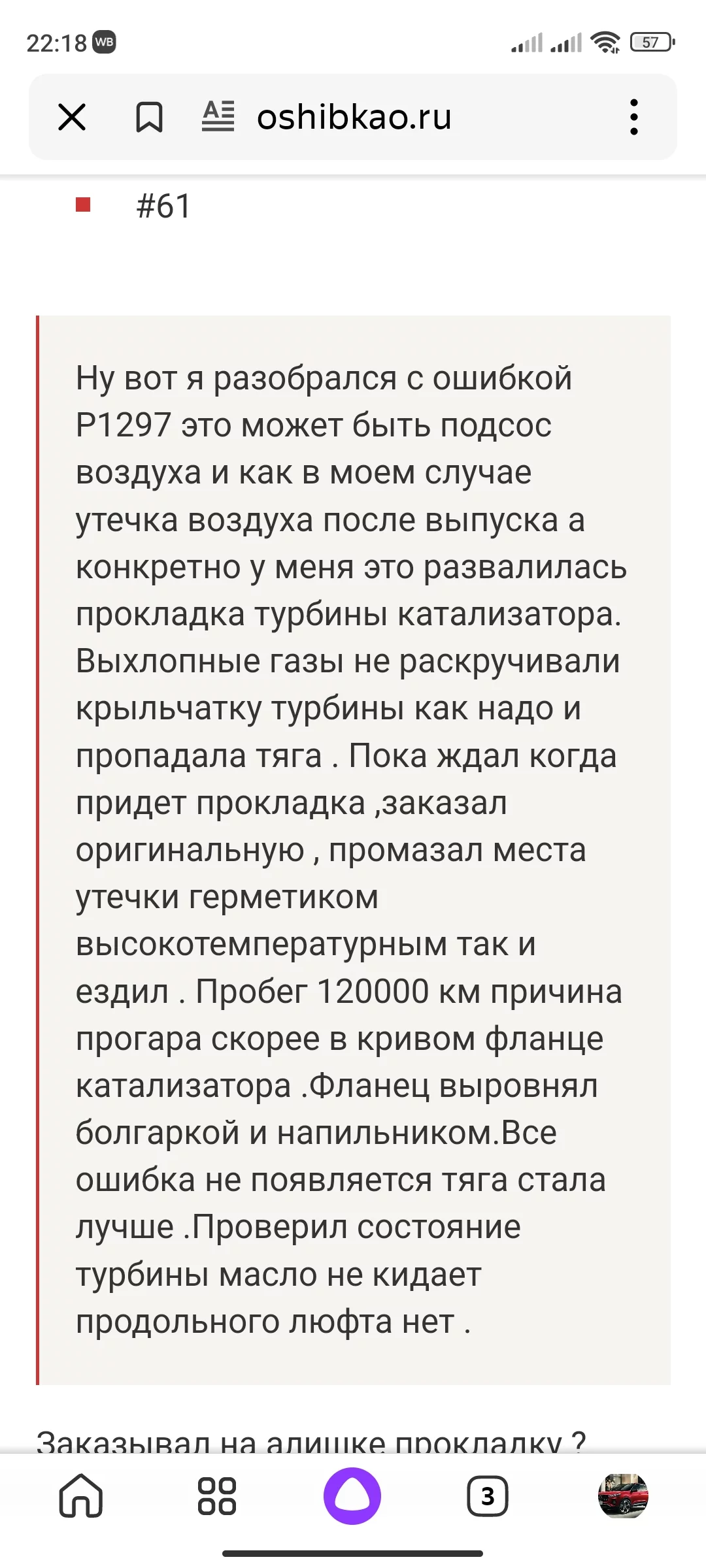

Ну вот я разобрался с ошибкой P1297 это может быть подсос воздуха и как в моем случае утечка воздуха после выпуска а конкретно у меня это развалилась прокладка турбины катализатора. Выхлопные газы не раскручивали крыльчатку турбины как надо и пропадала тяга . Пока ждал когда придет прокладка ,заказал оригинальную , промазал места утечки герметиком высокотемпературным так и ездил . Пробег 120000 км причина прогара скорее в кривом фланце катализатора .Фланец выровнял болгаркой и напильником.Все ошибка не появляется тяга стала лучше .Проверил состояние турбины масло не кидает продольного люфта нет .
