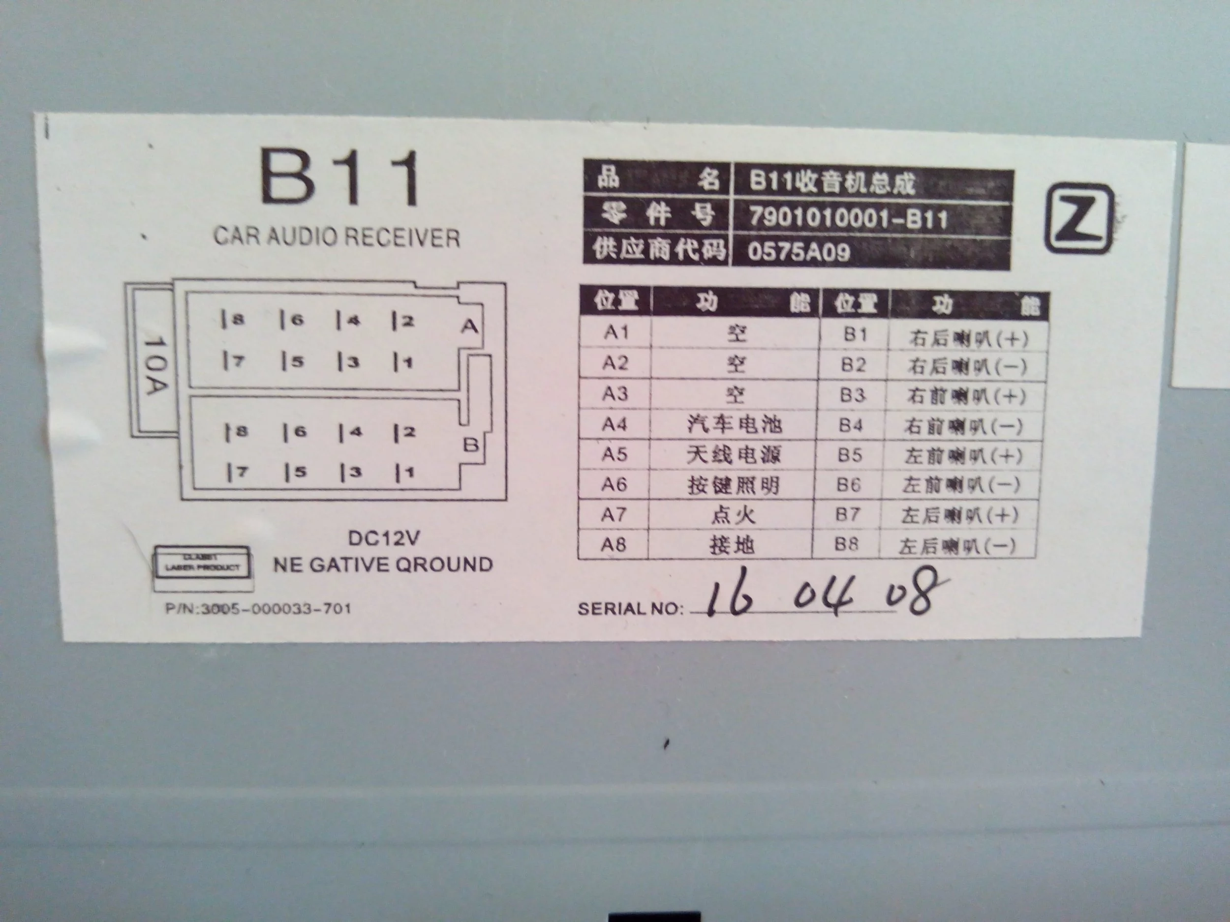

Это распиновка на монохромку? Сам поменял магнитолу?Если кому нужно помочь разобраться с ктайским языком,присылайте мне фотки, я вам переведу.
Вот кстати по задней распиновки:
А
В
- Свободное
- Свободное
- Свободное
- На аккумулятор
- Питание антены
- Подсветка клавиш
- Зажигание
- Заземление
- Задняя правая колонка +
- Задняя правая колонка -
- Передняя правая колонка +
- Передняя правая колонка -
- Передняя левая колонка +
- Передняя левая колонка -
- Задняя левая колонка +
- Задняя левая колонка -
