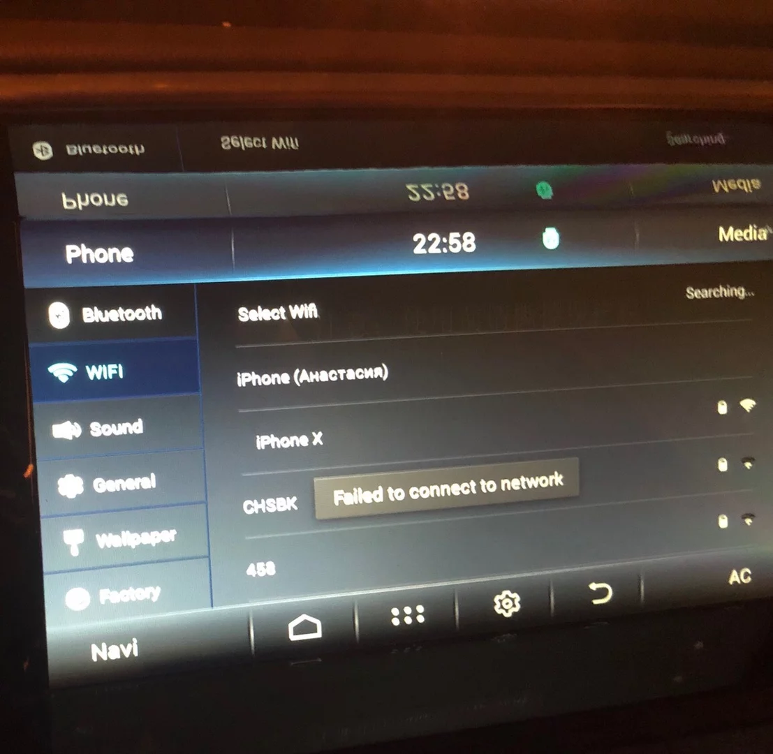

А на Тинькофф мобайл включёна опция раздачи интернета? У них сейчас это отдельно оплачиваем ая опция.А у кого были косяки с подключением к интернету на магнитоле? С айфона 7плюс (теле2) норм раздает и подключается, а с десятки (тинькоф мобайл) не хочет не в какую, пароли менял, настройки сети узнавал у оператора, не в какую не хотит, при этом другие девайсы всегда подключались без проблем к нему.
Ошибку кидает и не понятно в чем причина![]()
Да включена. Раздаю абсолютно на любые девайсы без проблем, магнитола на зотти первая, кто не захотел конектится?Дело в операторе,вставил теле 2 себе, подключается сразу. Не понятно только почему именно это гу не хочет конектиться к тинькову.А на Тинькофф мобайл включёна опция раздачи интернета? У них сейчас это отдельно оплачиваем ая опция.
санкции)Да включена. Раздаю абсолютно на любые девайсы без проблем, магнитола на зотти первая, кто не захотел конектится?Дело в операторе,вставил теле 2 себе, подключается сразу. Не понятно только почему именно это гу не хочет конектиться к тинькову.
Решил проблему. У кого не подключается гу к wi-fi, нужно сбросить настройки сети на вашем девайсе и если автоматом не пропишется, прописать вновь APN, который узнаем у своего оператора мобильной связи.А у кого были косяки с подключением к интернету на магнитоле? С айфона 7плюс (теле2) норм раздает и подключается, а с десятки (тинькоф мобайл) не хочет не в какую, пароли менял, настройки сети узнавал у оператора, не в какую не хотит, при этом другие девайсы всегда подключались без проблем к нему.

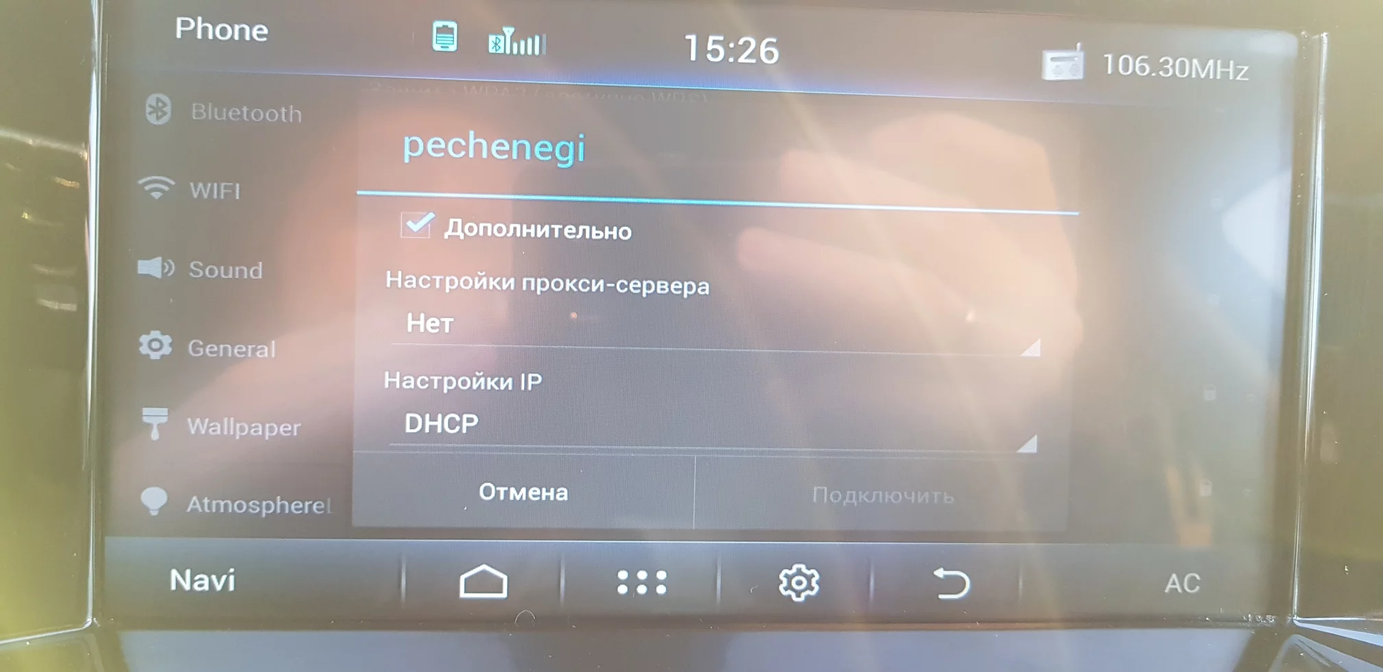

а обычный голосовой набор в навигаторе по такому же принципу включить? а то тыкаешь на микрофон и видишь надпись ОШИБКаОна, к сожалению, и с интернетом работать не хотела никак, пока в настройках вайфай не сделал статический ip вместо динамического.
Я как раз про устранение этой ОШИБКи и написал, Алиса не хотела запускаться при нажатии кнопки, выдавала ошибку, теперь работает и при нажатии и при голосовой команде.а обычный головой набор в навигаторе по такому же принципу включить? а то тыкаешь на микрофон и видишь надпись ОШИБКа
Подскажите где в настройках найти статический адрес?Она, к сожалению, и с интернетом работать не хотела никак, пока в настройках вайфай не сделал статический ip вместо динамического.

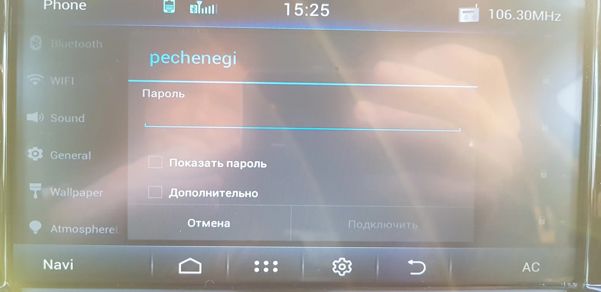

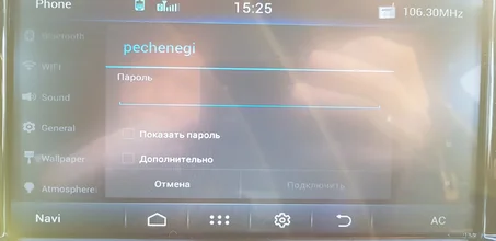

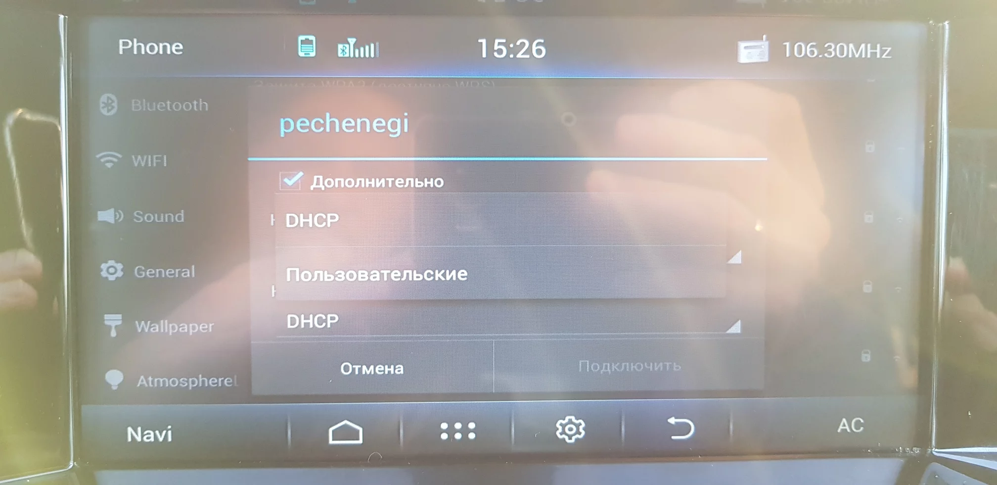

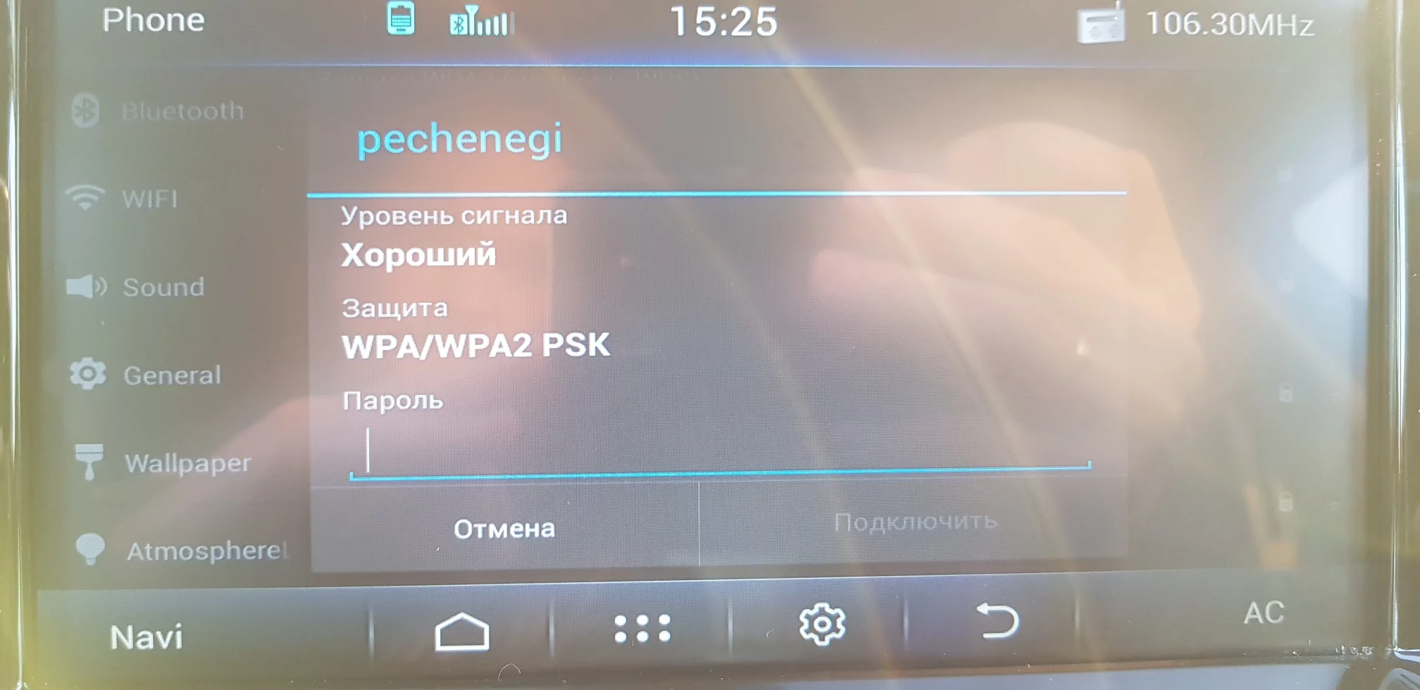

Когда первый раз подключаешься к сети wifi, система просит ввести пароль, в этом окне нужно поставить галку Дополнительно, тогда в этом же окне ввода пароля снизу появятся доп. поля, в поле где DHIP (или что-то такое) нажать и выбирать Статический.Подскажите где в настройках найти статический адрес?
Большое спасибо!Когда первый раз подключаешься к сети wifi, система просит ввести пароль, в этом окне нужно поставить галку Дополнительно, тогда в этом же окне ввода пароля снизу появятся доп. поля, в поле где DHIP (или что-то такое) нажать и выбирать Статический.
Заодно первый DNS поменять на 8888, второй оставить 8844
Если сеть уже подключена, то длинное нажатие на ней и нажать Забыть сеть, потом заново к ней подключиться и при подключении сделать настройки

Ставлю галку Дополнительно, снизу не появятся доп. поля, не выбрать Статический ((( и DNS тоже ((. можно сфотографировать сам процесс пошагово.Когда первый раз подключаешься к сети wifi, система просит ввести пароль, в этом окне нужно поставить галку Дополнительно, тогда в этом же окне ввода пароля снизу появятся доп. поля, в поле где DHIP (или что-то такое) нажать и выбирать Статический.
Просто пальцем выскочившее окно с вводом пароля сдвинь вверх ...Ставлю галку Дополнительно, снизу не появятся доп. поля, не выбрать Статический ((( и DNS тоже ((. можно сфотографировать сам процесс пошагово.
Попробую ))Просто пальцем выскочившее окно с вводом пароля сдвинь вверх ...
