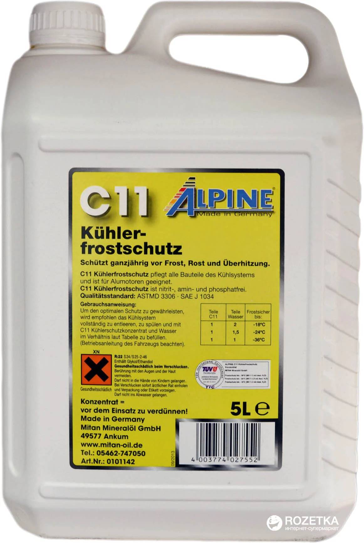

Я Заливал этот концентрат, предварительно разбавив его до -18 ти градусов. Таблица его разбавления с дистилированной водой находится на канистре. Для Крыма такая температура замерзания пойдёт. Полтора года как залил и цвет он не поменял. Разбавлять обязательно!!! Без воды он замерзает вообще при минус десяти мороза. Есть в продаже канистры ёмкостью по 1,5 литра.

Ну я то не в Крыму живу, я Нижнего Новгорода, и у нас гораздо холодней, порой до -40 доходит, и все равно спасибо

Александр, Ты не понял, прочти там таблицу. Его можно разбавить так, что он будет минус 60т градусов держать!
Всё зависит от соотношений при его разбавлении дистилятом......
