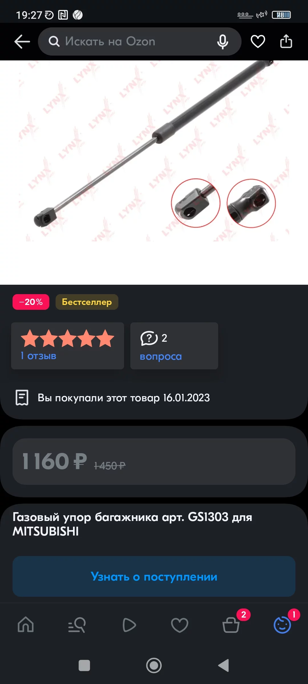

Короче поменял газовые упоры капота, теперь хрен закроешь, можно было один ставить за глаза ??, пробовал сначала перевернуть цилиндром вверх, справа норм возле аккома, а вот с расширительным бачком засада, вернул как было
Думаю поменять теперь в багажнике, зимой тормознутые какие-то
Марку пож. газовых упоров капота. Почему они такие тугие.
Да хз, закрывать реально сложно чуть ли не ложусь сверху
Блин они багажника??но подошли по длине идеально
    68,6 KB · Просмотры: 96
Так ты один старый поставь и будет тебе счастье. Не нужно будет на капоте плясать, чтобы его закрыть.???
