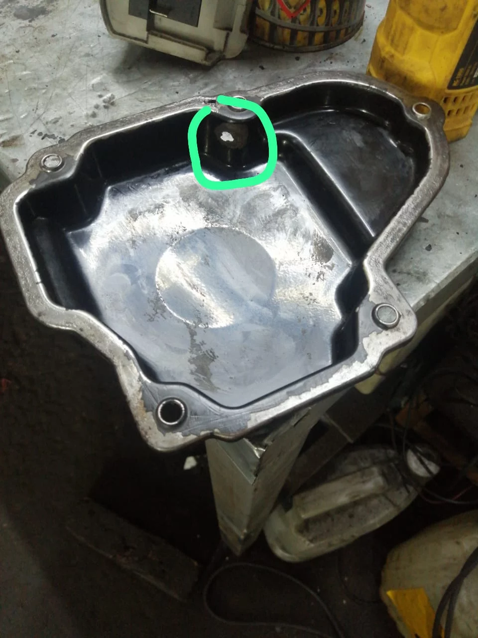

Володя я особо спорить не буду но.... крышка открыта рядом с колесом песок, реагенты свое дело делает. Заметил когда горелом маслом запахло, а вот может или не может это 2е, сейчас что есть то есть. кстати толщина метала 0,25-0,3

Володя я особо спорить не буду но.... крышка открыта рядом с колесом песок, реагенты свое делом делает. Заметил когда горелом маслом запахло, а вот может или не может это 2е, сейчас что есть то есть. кстати толшина метала 0,25-0,3
Херово значит , если начинает покрываться ржавчиной на том месте .
я аргоном пока заделал, но увы долго не протянет снаружи вся ржавая и прямо как салфетка стало, ребята заделали краской битумной, это временно искать надо, или можно будет потерять мкпп
Блин пипец ,я уже тоже ощущал горелое масло находясь рядом с машиной , причем рядом даже небыло и близко чего то такого от чего то это могло идти, поеду на яму и всё проверю .Дыма без огня не бывает...
поверни руль до упора и сразу все видно подкрыльник и пластиковая зашита с правой стороны и внутренея часть колеса все подскажет
