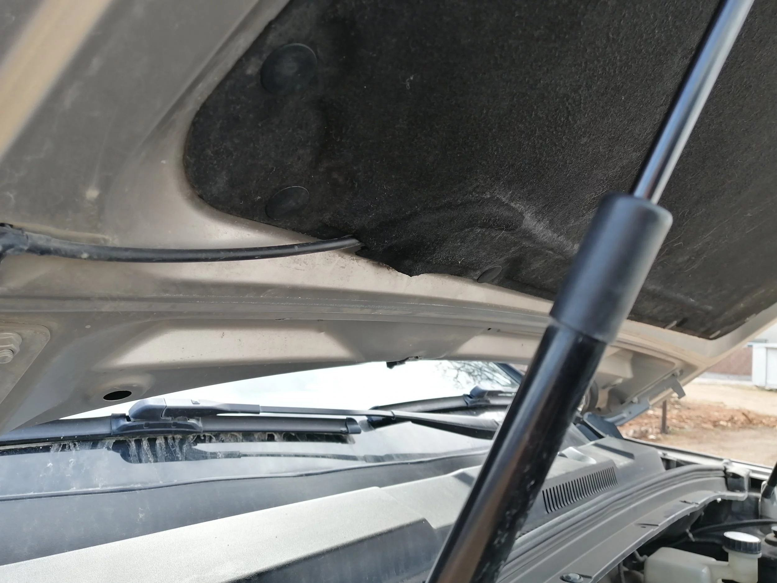

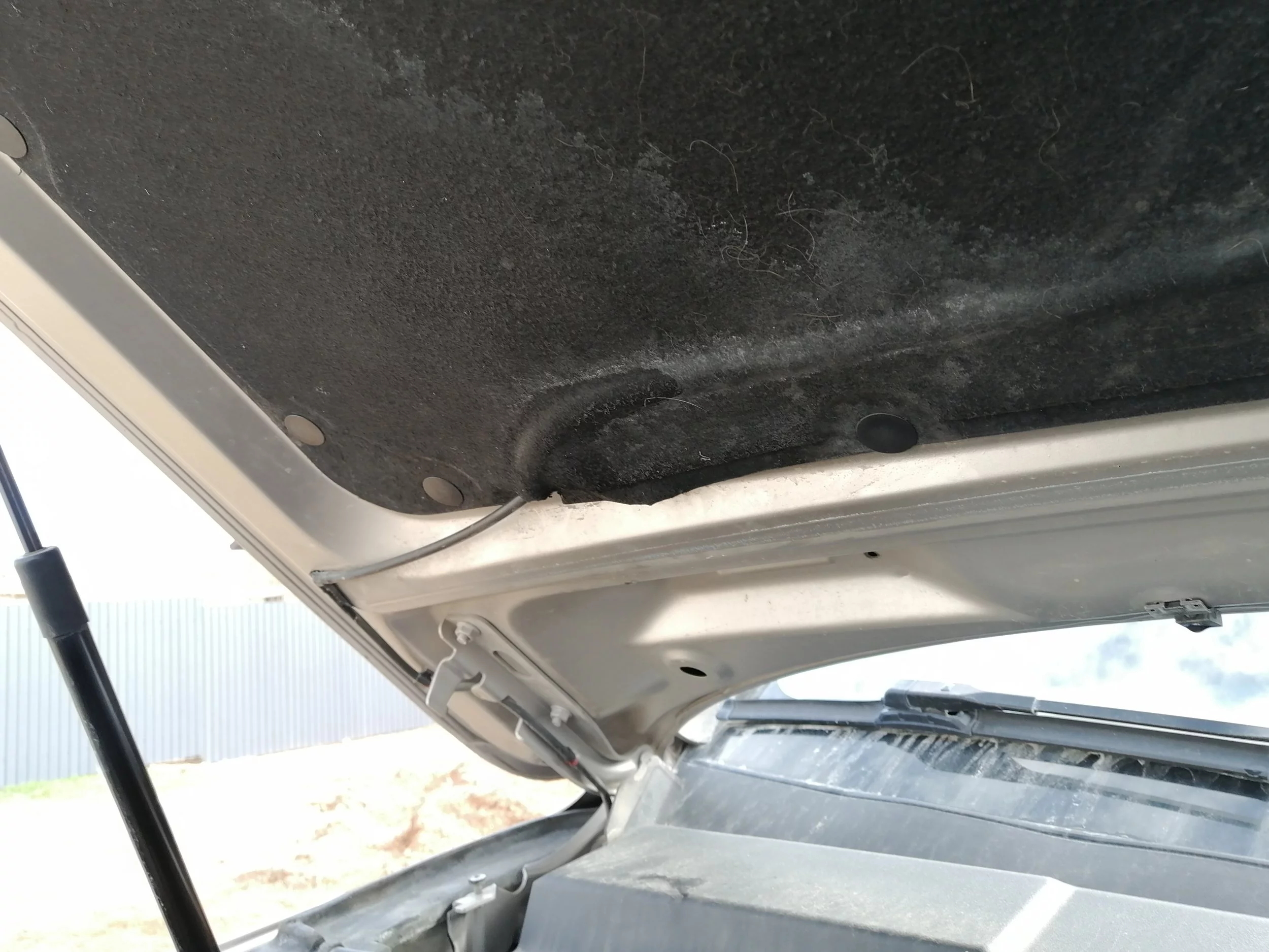

Всем доброго! Не знаю нужная информация или нет, в общем столкнулся с такой ситуёвиной..... , после не значительных морозов ( у нас в Севастополе они иногда бывают) перестали брызгать форсунки омывания лобового стекла! Насос вроде жужит а омывания нет. Омывайку зимнюю не заливал, вода в бочке была. Нашёл место проблемы, на шланге под обшивкой капота есть небольшой обратный клапан, пластиковый. Так вот, он рассыхается и так сказать разбирается. Фото клапана забыл сделать.
находится в этом месте.
    302 KB · Просмотры: 100
    287 KB · Просмотры: 85
