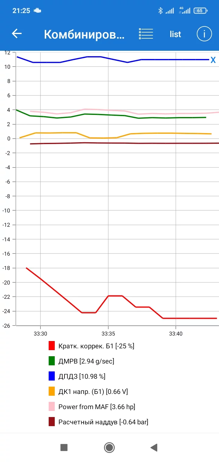

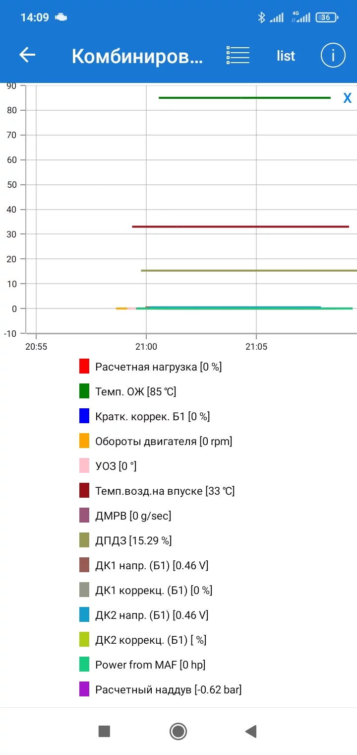

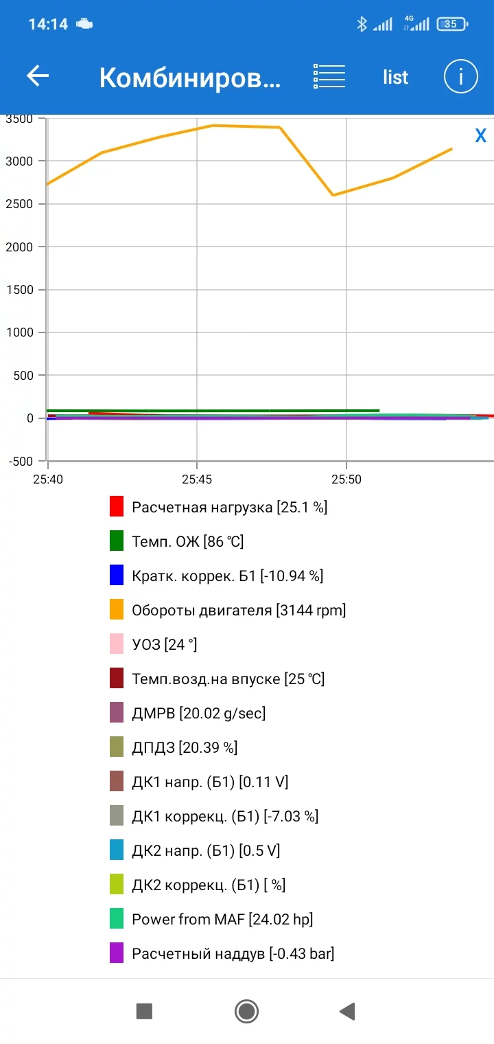

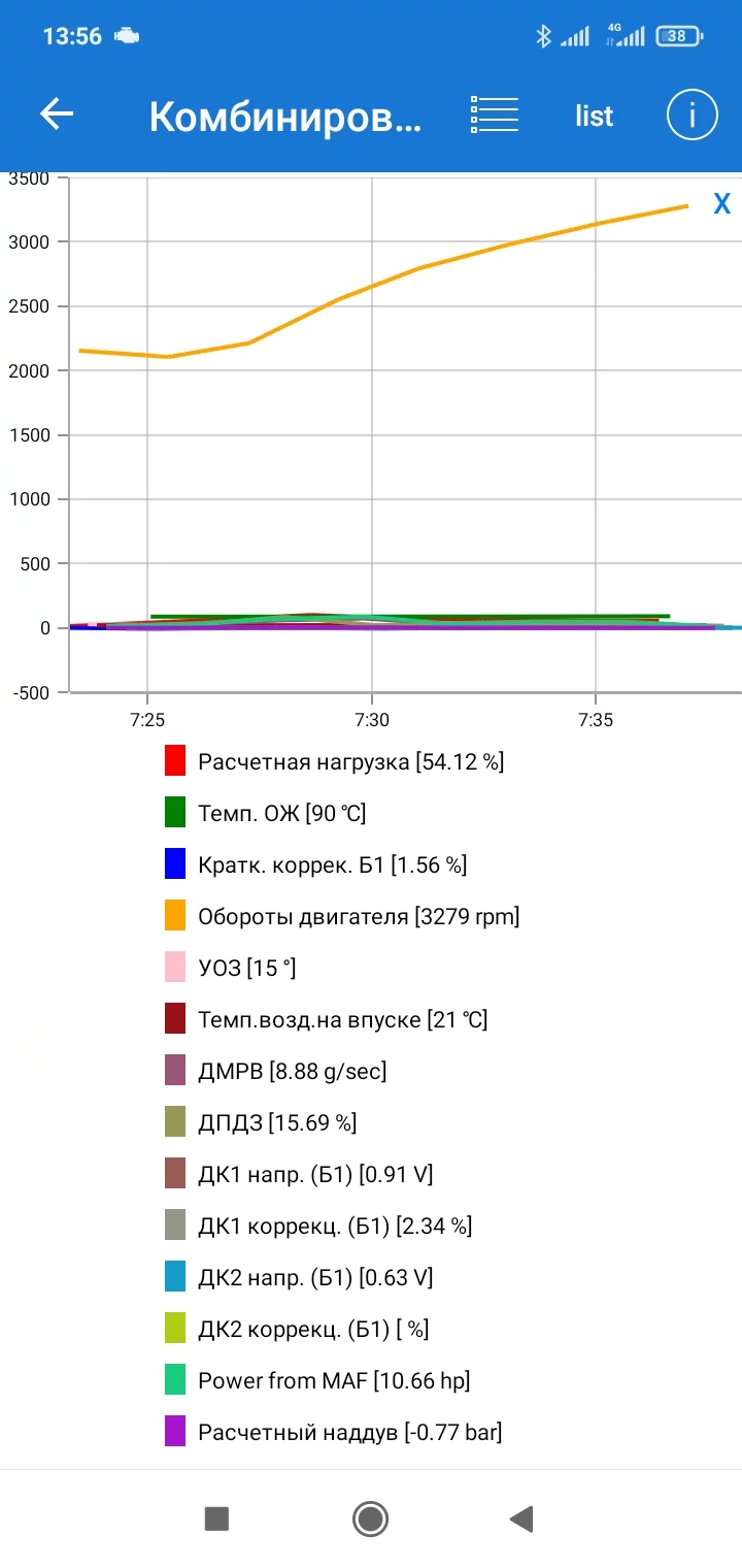

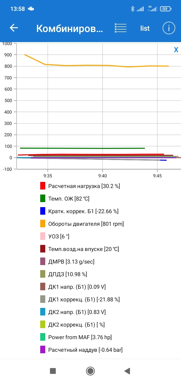

Здравствуйте. Нет. Замерил компрессию 8.8.8.7.норм.Вот показания на прогретой (кратковременная в минусе, как будто подсос,) осмотрел подсоса нет затыкал патрубки на заведенои. Турбина дует (новая) да и старая стояла она в норме. Думаю на форсунки. Да кстати доставал датчик надувать патрубка на холостых оборотах ни чего не меняется.
Ещё есть подозрение на клапана в 4 целиндре брякают на прогретой слышно))) но я спец ещё тот))))
Вот показания ХОЛОДНАЯ, ПРОГРЕТАЯ, ПОД НАГРУЗКОЙ.
Хз. Ещё думаю когда менял масло попалось поленое, закидали интеркулер вот его нужно промыть, ииии может уидет р1297.

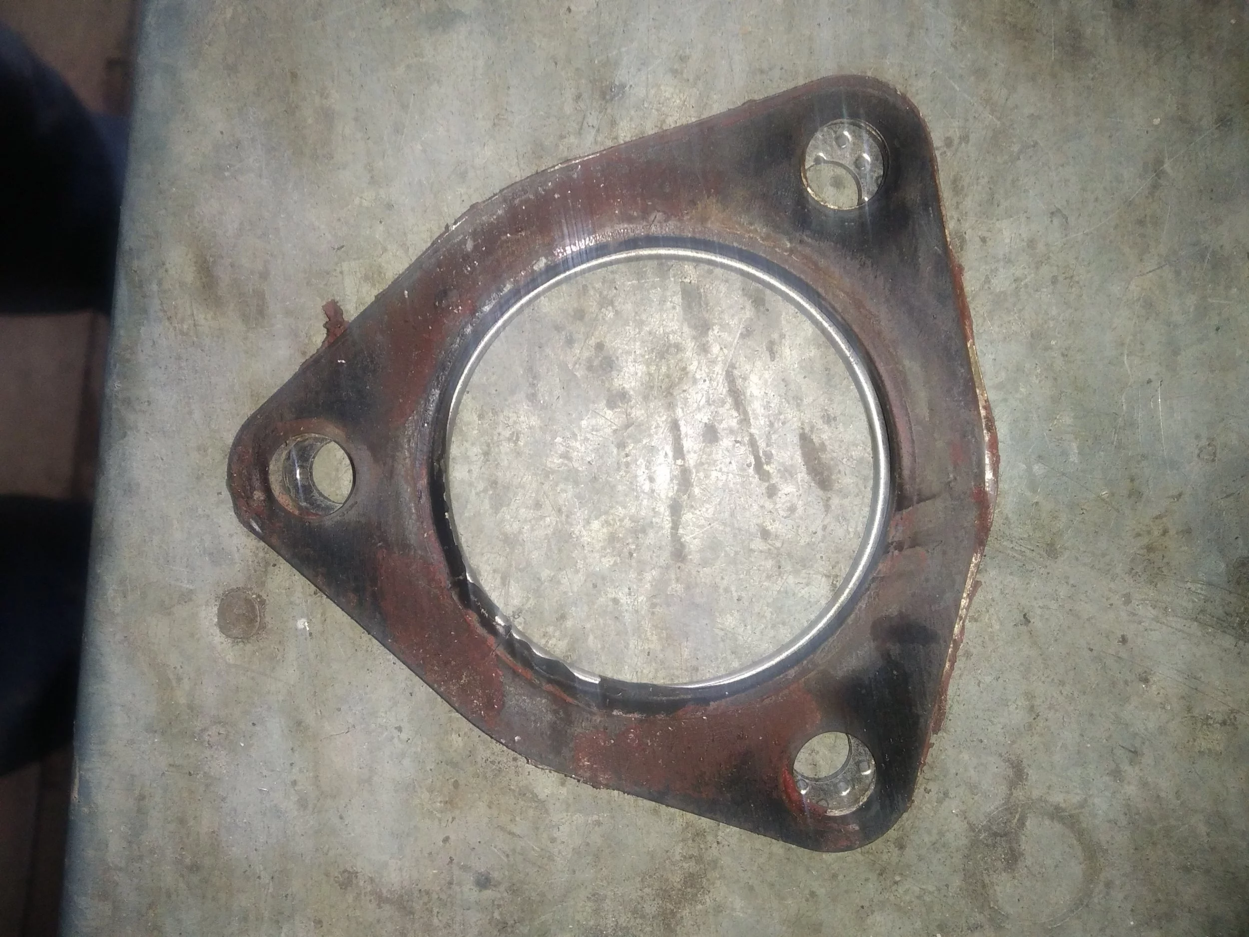

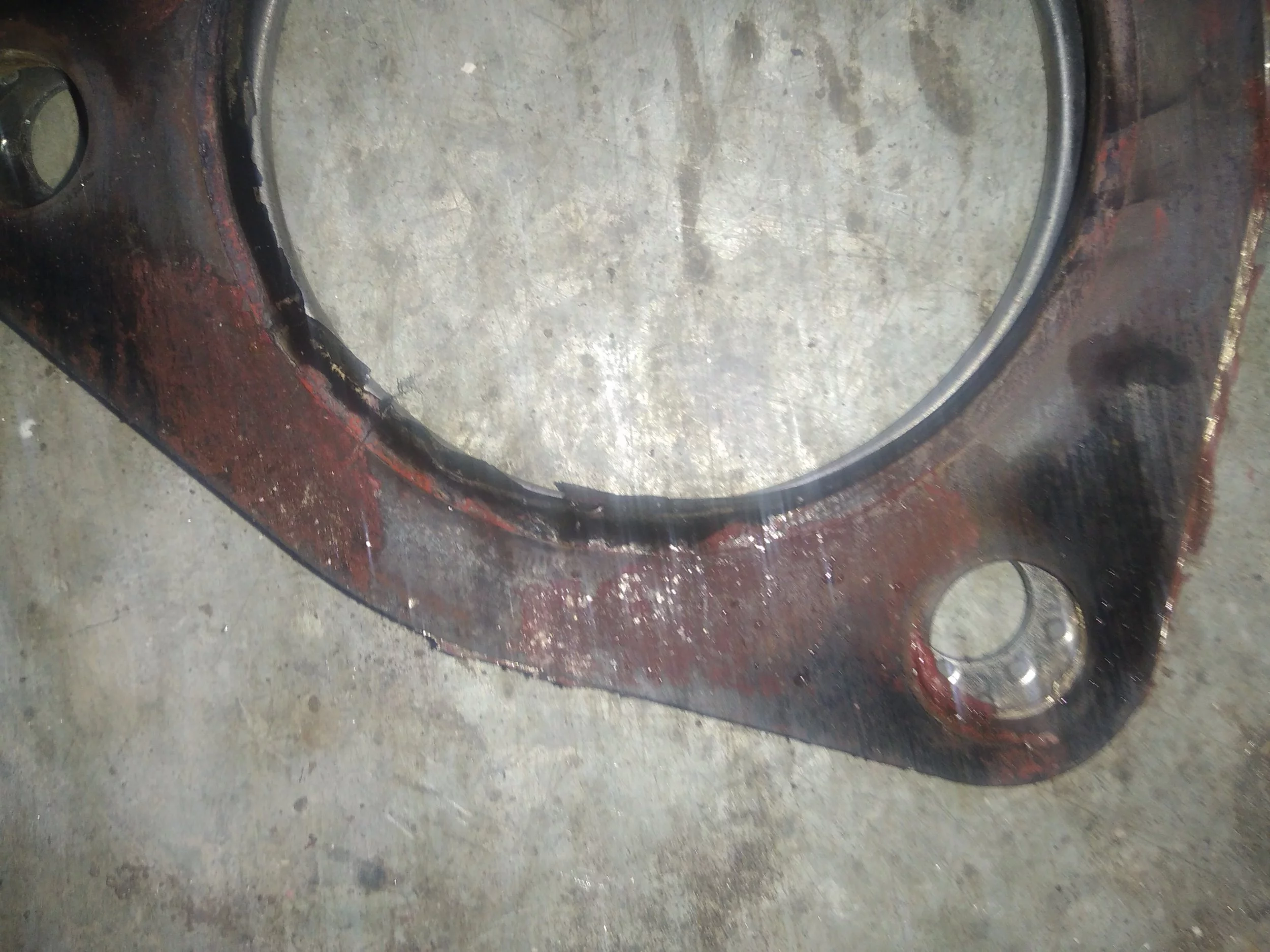

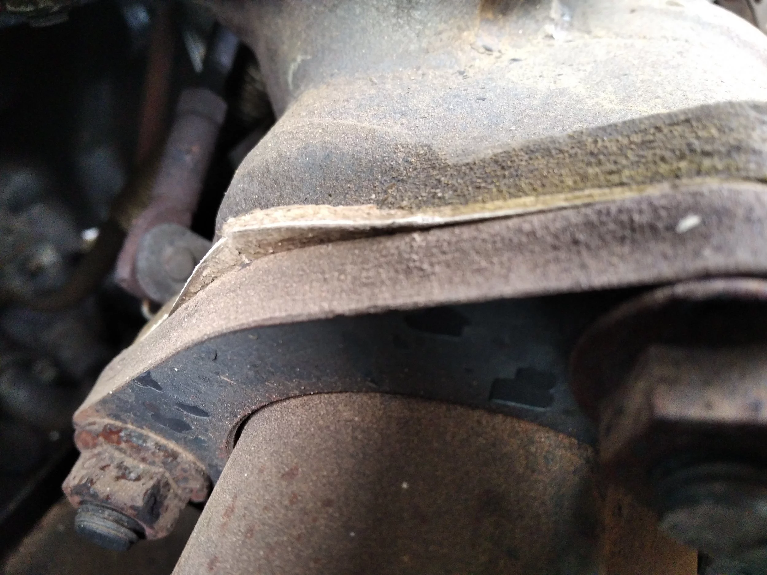

Да прокладка была думал она (фото скину) но нет.
Либо интеркулер, может лямбда. может датчик надува. Тут много болячек, и до сех пор вылазит новые и новые, авто до конца не изучено. Мало было выпущено, срок эксплуатации маленький ещё у этого авто.

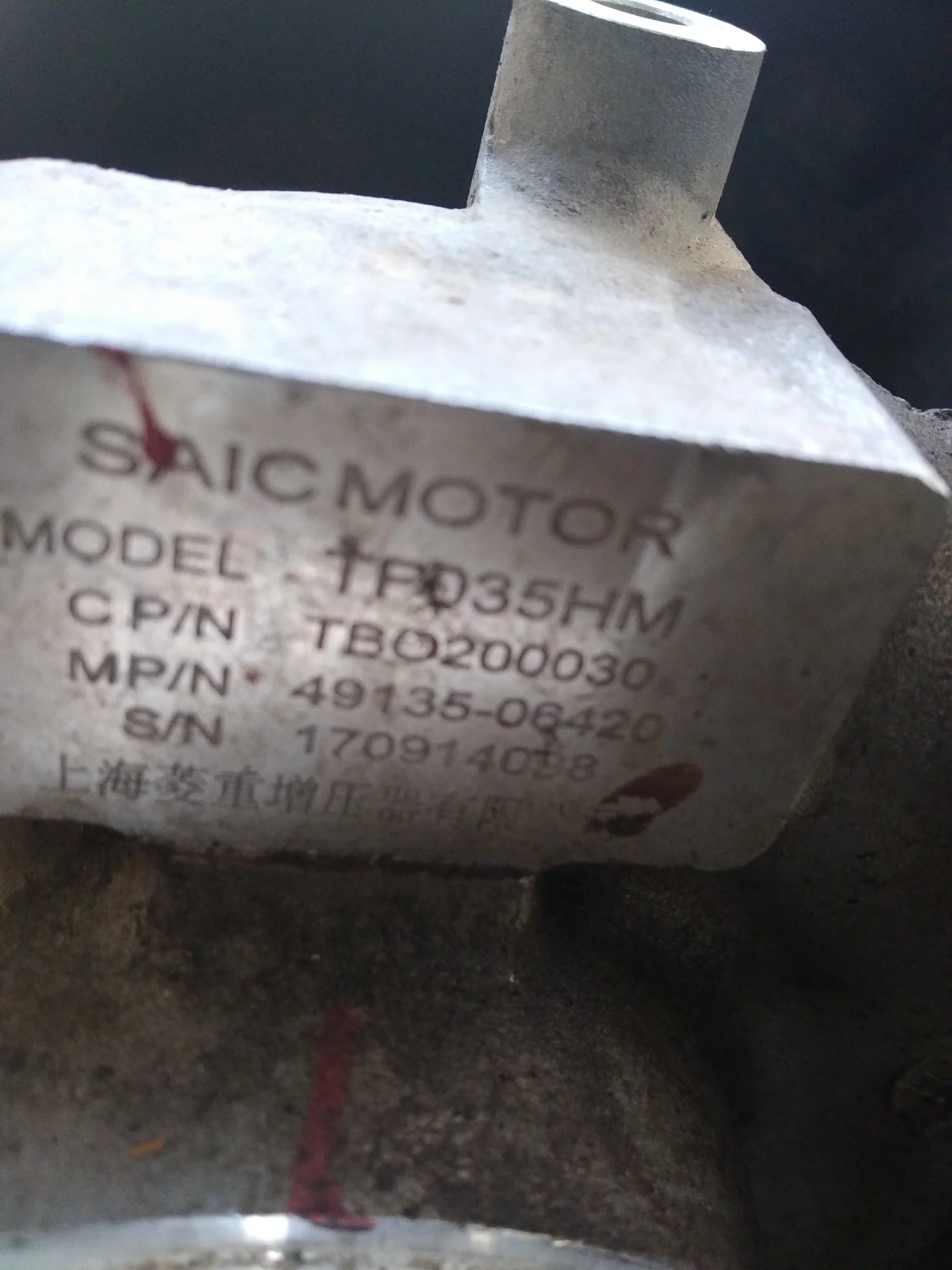

Всё тоже самое и шум появился от 1000 до 2000 оборотов в этом интервале, но пробег 79000. Резинка на подсос не поможет (это вход на турбину). Предлагаю посветить эндоскопом в цилиндры. Вот мои фото с 1 по 4.))) только плохо понять на фото. А в эндоскопа видно всё (не через фото).

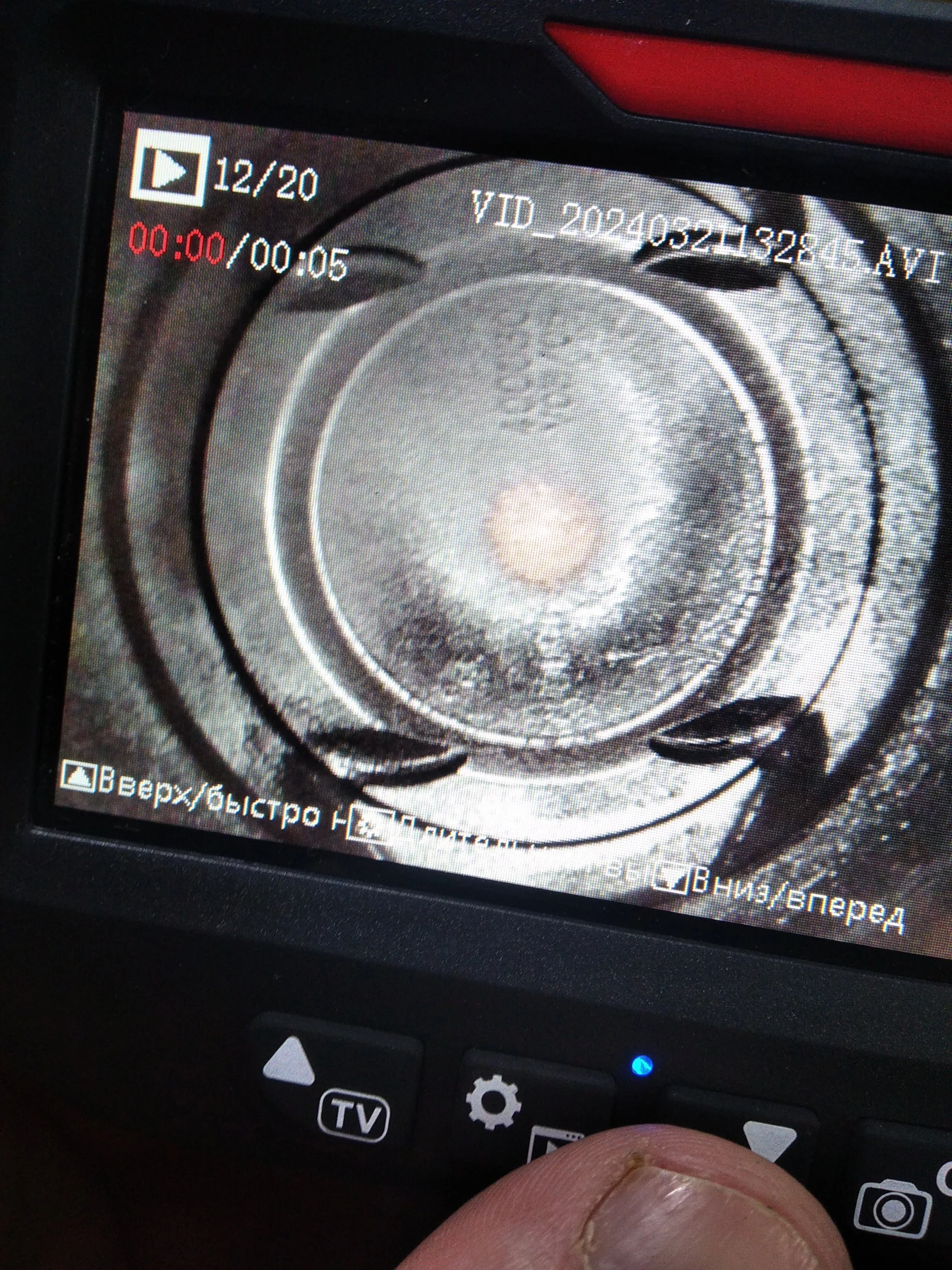

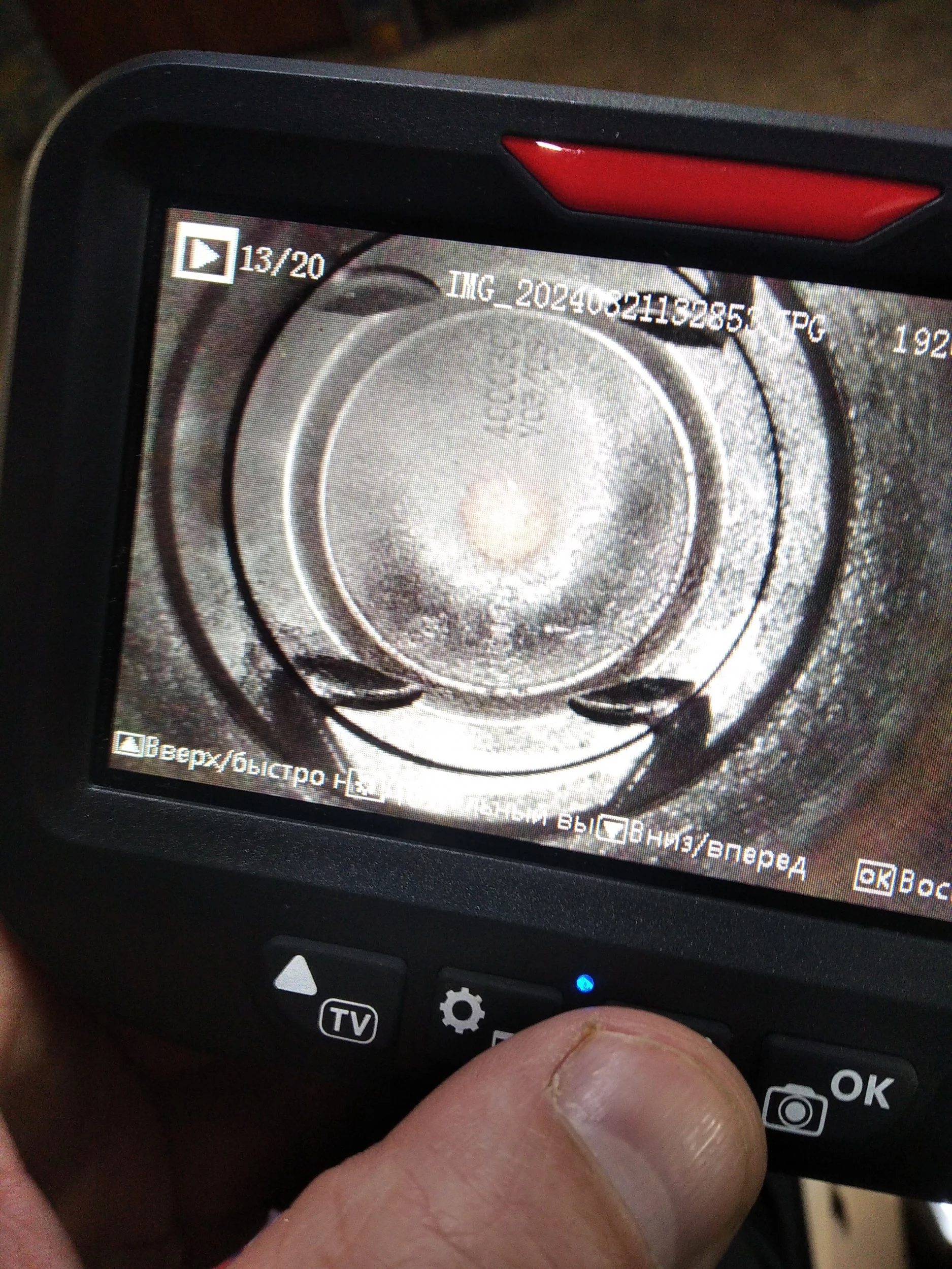

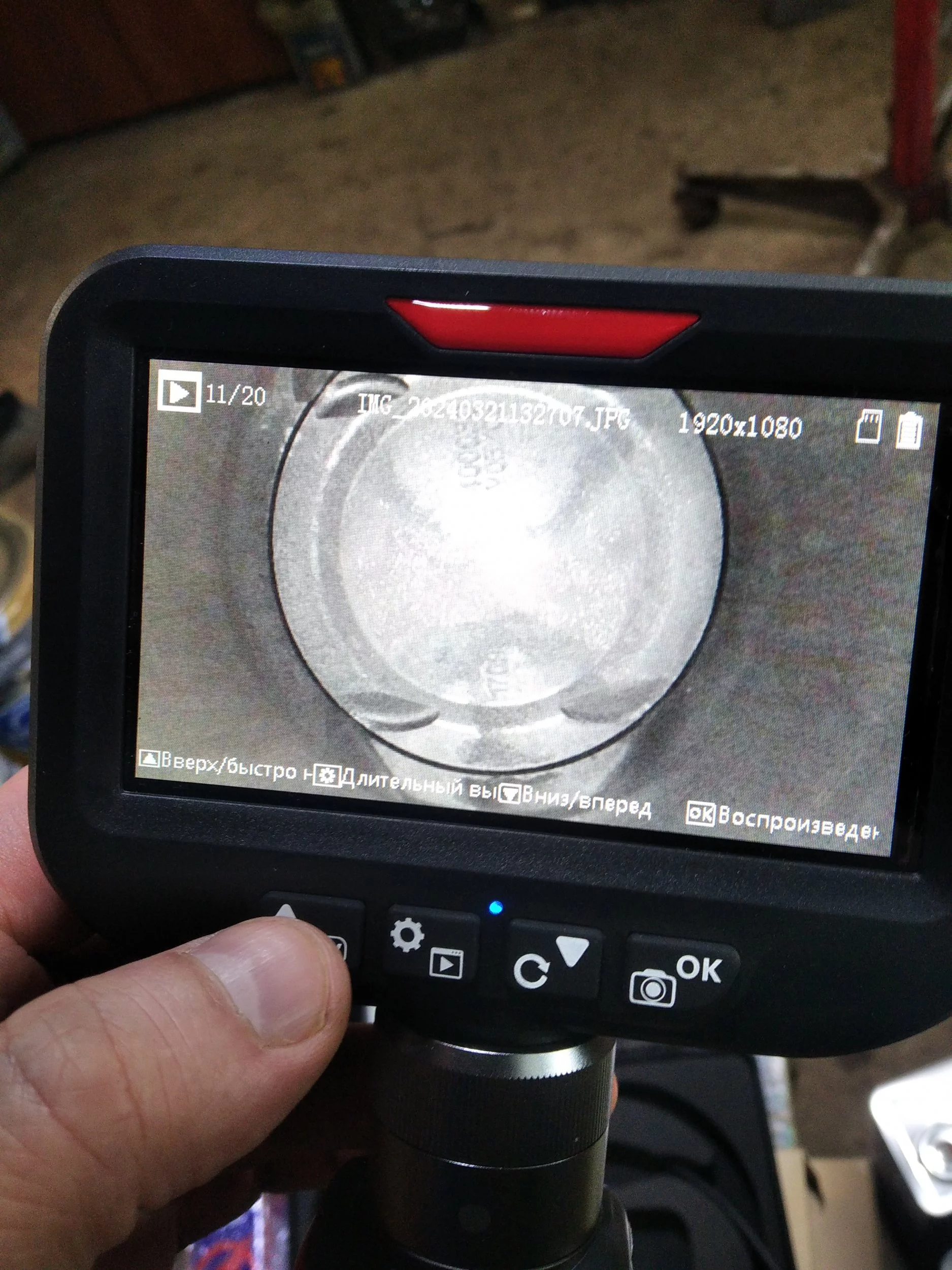

В общем 4 поршень как новый))) зеркала блестят задир нет, а то что 1,2,3 тёмные только на выпускны клапанах, вторая половина поршней как новая, а то что чёрными отражаются 1,2,3 цилиндры(зеркала) это отражение нагара на выпускных клапанах там канавки вырезы под них видно(на поршнях).

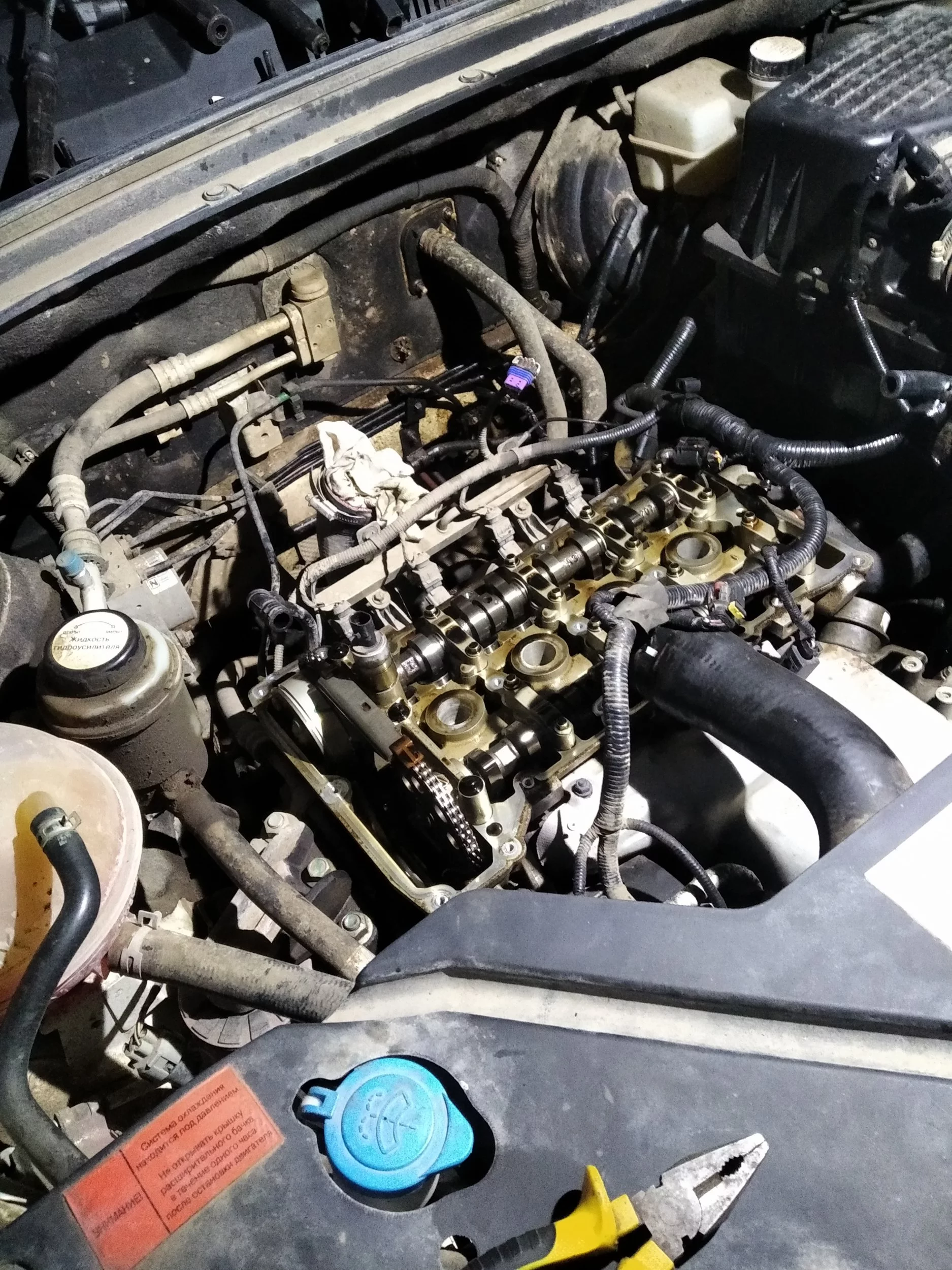

Да и кстати ))) поменял крышку клапанов и турбину (просто так))))))) фото прилагаю)))
За фото ссори))
Несли присмотреться на фото поршней то видно что зазоры между зеркалом и поршнями не ровное))) но не поперёк а вдоль пальцев))) как так возможно а возможно это что пальцы скользящие стоят. Четвёртым целиндр зазор ну почти идеал и нет в нём нагара.
Ваши соображения???

Всё тоже самое и шум появился от 1000 до 2000 оборотов в этом интервале, но пробег 79000. Резинка на подсос не поможет (это вход на турбину) .Предлагаю посветить эндоскопом в цилиндры. Вот мои фото с 1 по 4 .))) только плохо понять на фото. А в эндоскопа видно всё (не через фото).
В общем 4 поршень как новый))) зеркала блестят задир нет, а то что 1,2,3 тёмные только на выпускны клапанах , вторая половина поршней как новая, а то что чёрными отражаются 1,2,3 цилиндры(зеркала) это отражение нагара на выпускных клапанах там канавки вырезы под них видно(на поршнях).
За фото ссори))
Ваши соображения???

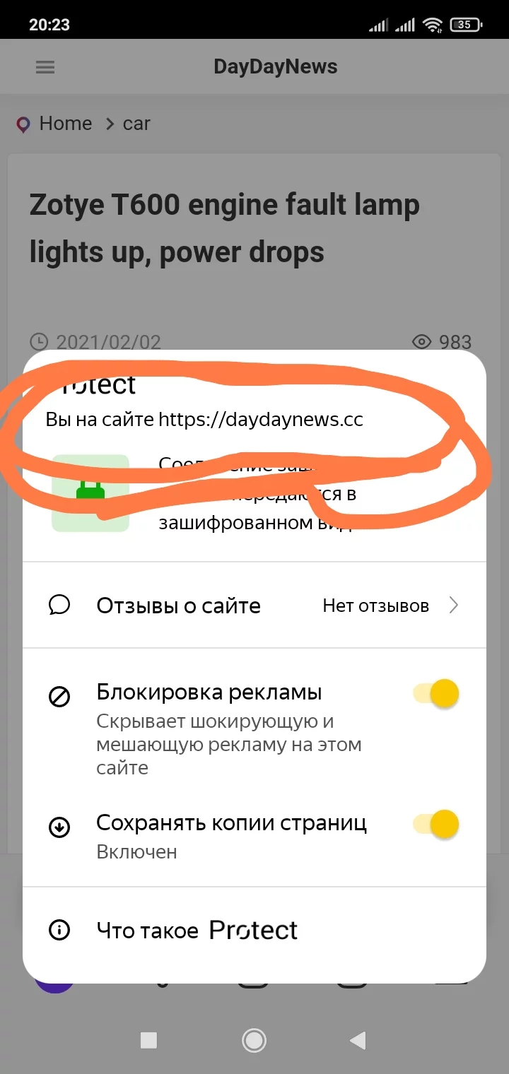

Вот решение ошибки р1297. На фото саит обведён, там на китайском (перевод есть там) . Пойду их путём
)))) уже. Ездил на шинку менять на лето, при заводе обороты сильно упали и плавают ошибка та же р1297. Погазуеш чуть нармолезуется а потом неизвестно когда за плавают снова. В общем гараж срочно. Я думаю после замены турбины на новую (смотрел) масло свежее на входе турбины, я куллер не промывал ещё вот и забило дроссель. Нужна чистка всего воздушного канала от фильтра (воздушного) до дроссельной заслонки, а там уже смотреть.!
Да и масло свежее не убывает, значит остатки из интеркулера забили дроссель.
Именно по нашей zotye там всё показано фото и описание)))) ( иногда слова в переводе не совсем по русски переведён но догадался можно))

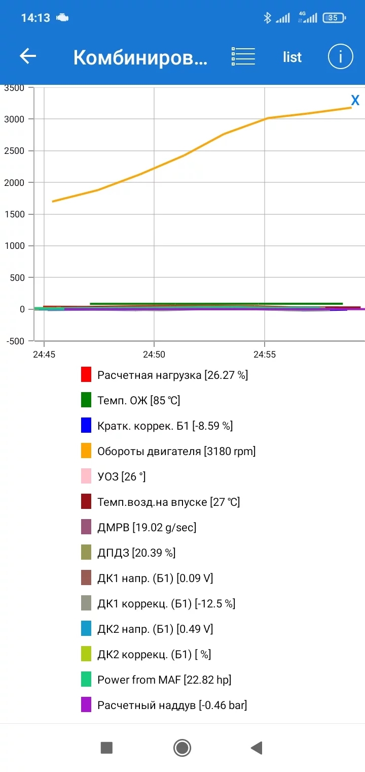

Сегодня замерил через елм прогу, дмрв на прогретом меньше 11 кг в час не выдаёт))) на холодную вообще 40 кг в час, с ума сошёл. При норме 8.5.кг.чяс. В нём причина как пишется на саите по zotye)) искал. 0280218167. Ждать 15 дней быстрее ни где нет. Или KRAUF EFM1406RL тож говорят))) подходят ждать 3дня но я не уверен в нём. А пока скинул с дмрв фишку и так езжу выдаёт другие ошибки по датчику но хоть едет даж турбина не на полную подхватывает. Вот такие дела любители китайской утвари)))).

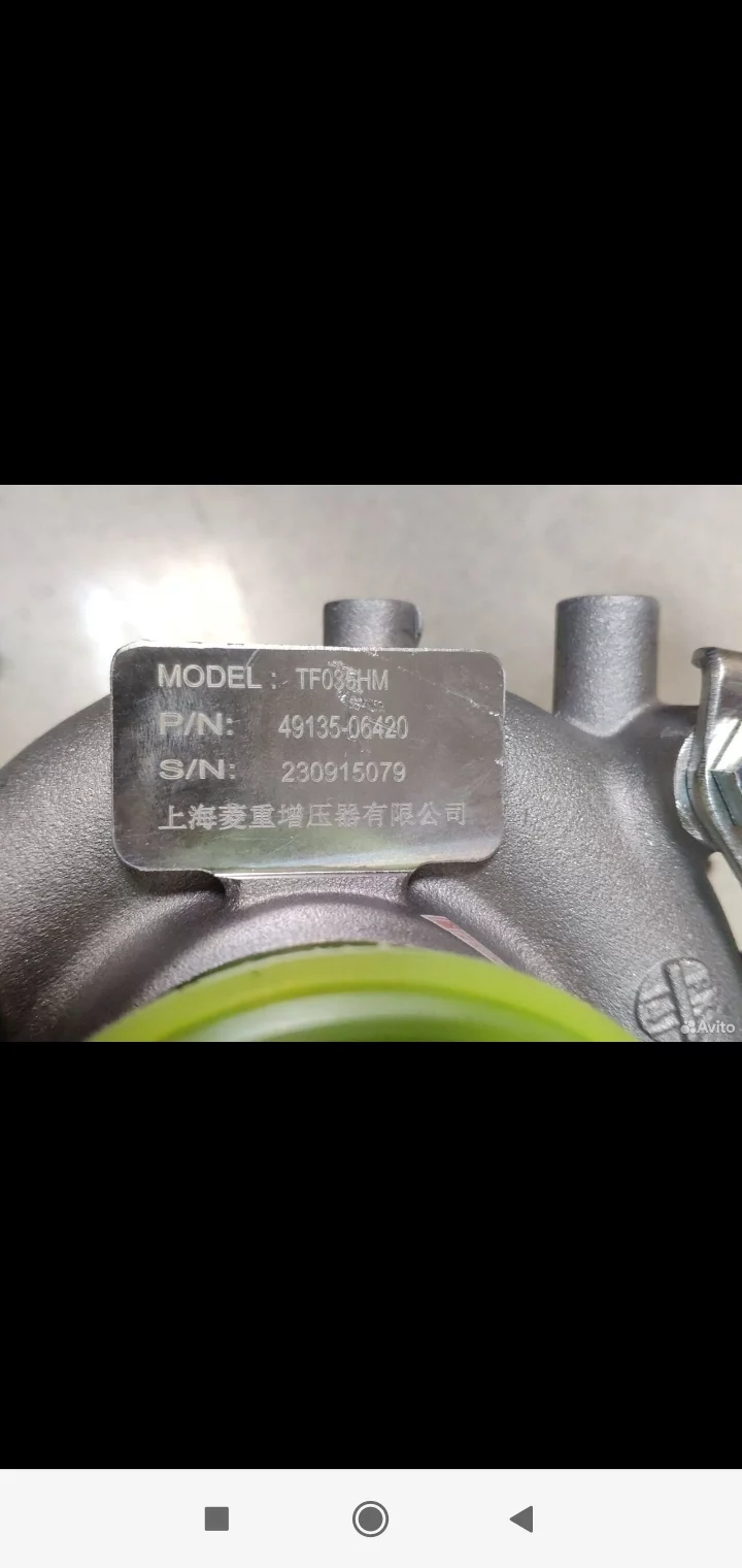

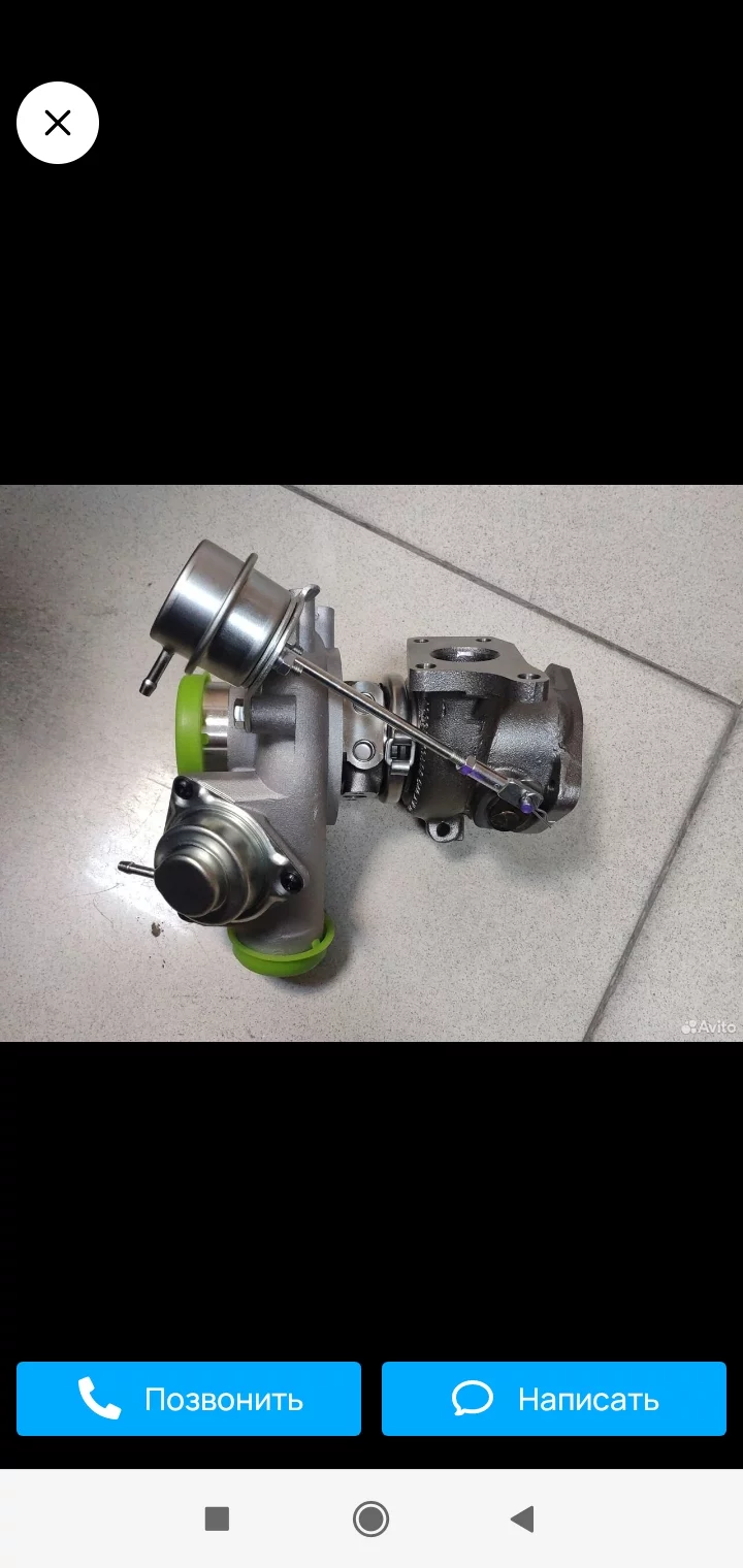

У меня ещё масло в турбине холодной стороне вход в охладитель, турбина новая стоит 300 км проехал крышку клапанов менял, всё равно масло свежее в турбине. Компрессия 8.8.8.7. Видимо кирдык двиглу.
