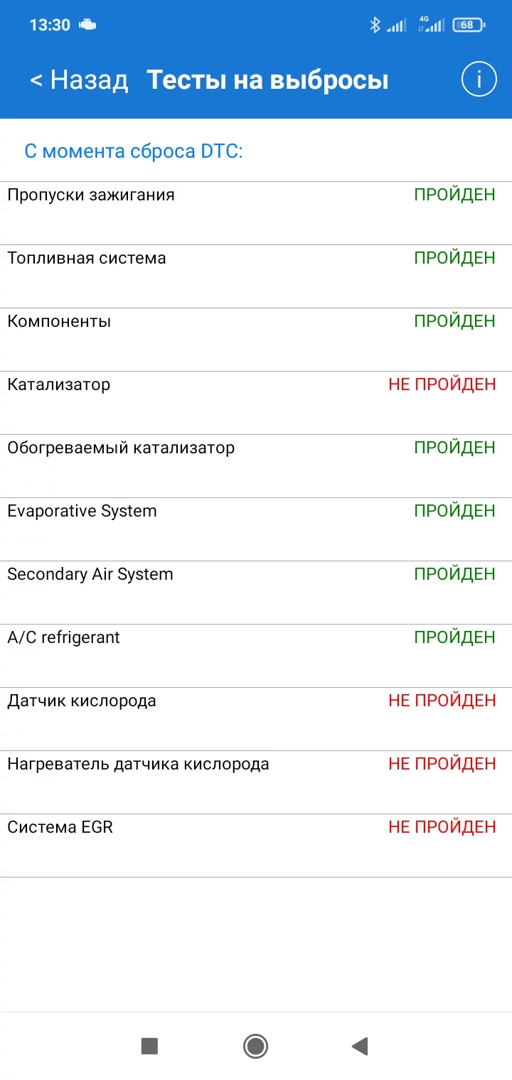

Я так 20000 тыщ. Проехал с (не пройдёт датчик кислорода и ещё 2датчика). Проеду сколько нибудь, смотрю датчики все (зелёным) то есть прошли проверку, потом снова красным 3 датчика не прошли проверку. Чек не загорался машина бодрая была, и так ездил неудобства не приносили эти непроходимые датчики. (Всё время смотрел через ЕЛМ Приложение. То ли на кочказ всё отвалилось то ли в сырую погоду. Точно не могу сказать.

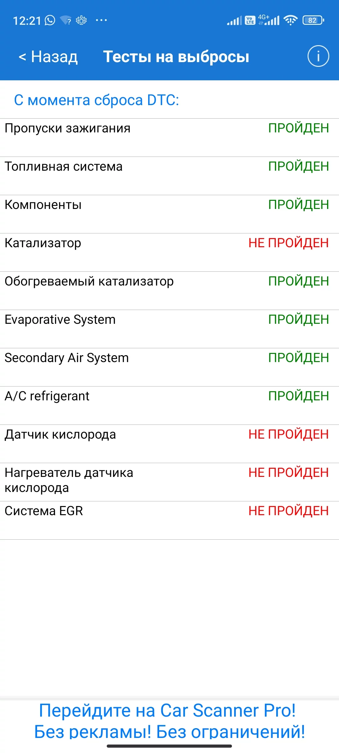

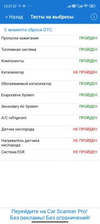

Я раньше года три назад сканировал на пройденость этих датчиков всё было зелёным , а вот теперь как залез под Капотню так и не вылазию )) как будто кат удалили , это надо проверить.

Я раньше года три назад сканировал на пройденость этих датчиков всё было зелёным , а вот теперь как залез под Капотню так и не вылазию )) как будто кат удалил , это надо проверить.
Тоже самое но я так 20000 тыщь проехал они то изчезали но в основном всегда тест не проиден.

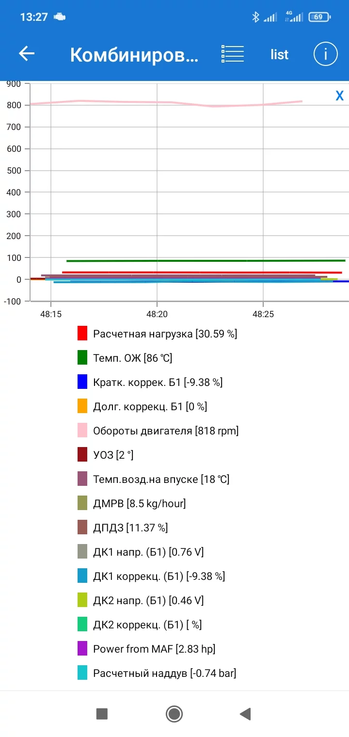

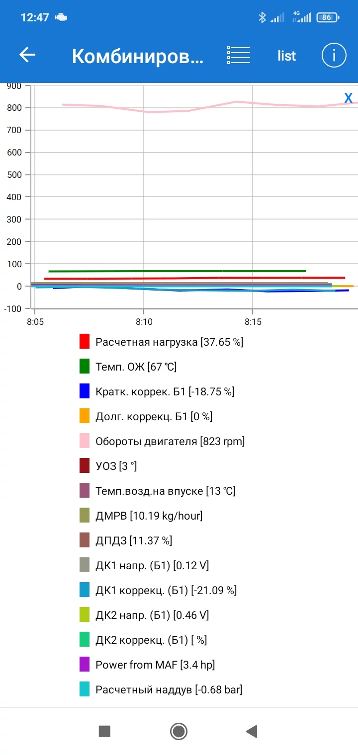

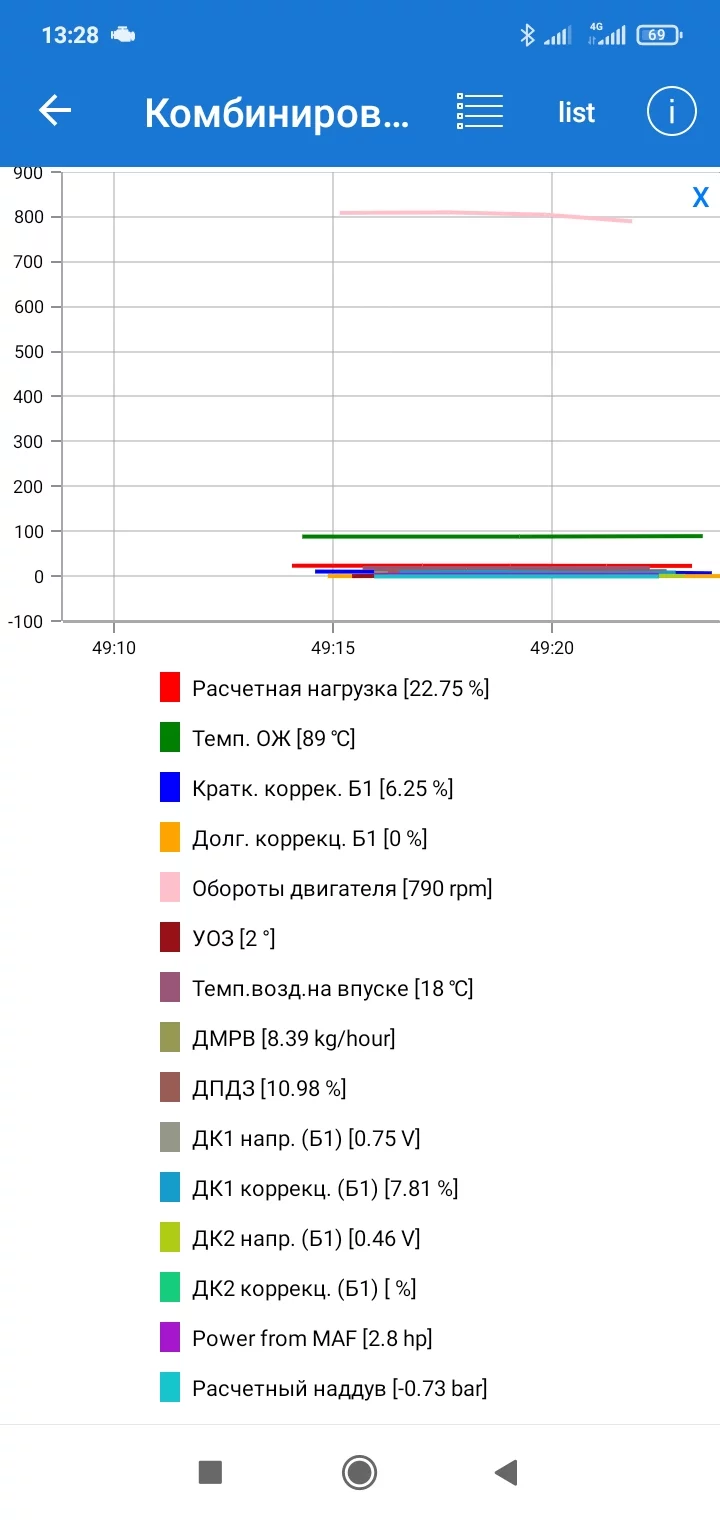

Сейчас попробовал скинуть крышку горловины на заведеной иии показания дмрв в норму встали 8.5 кг чяс. Закручиваю горловину двигателя и дмрв начинает завышать кислород, меньше 10 кг чяс не падает;от этого и загарается р1297

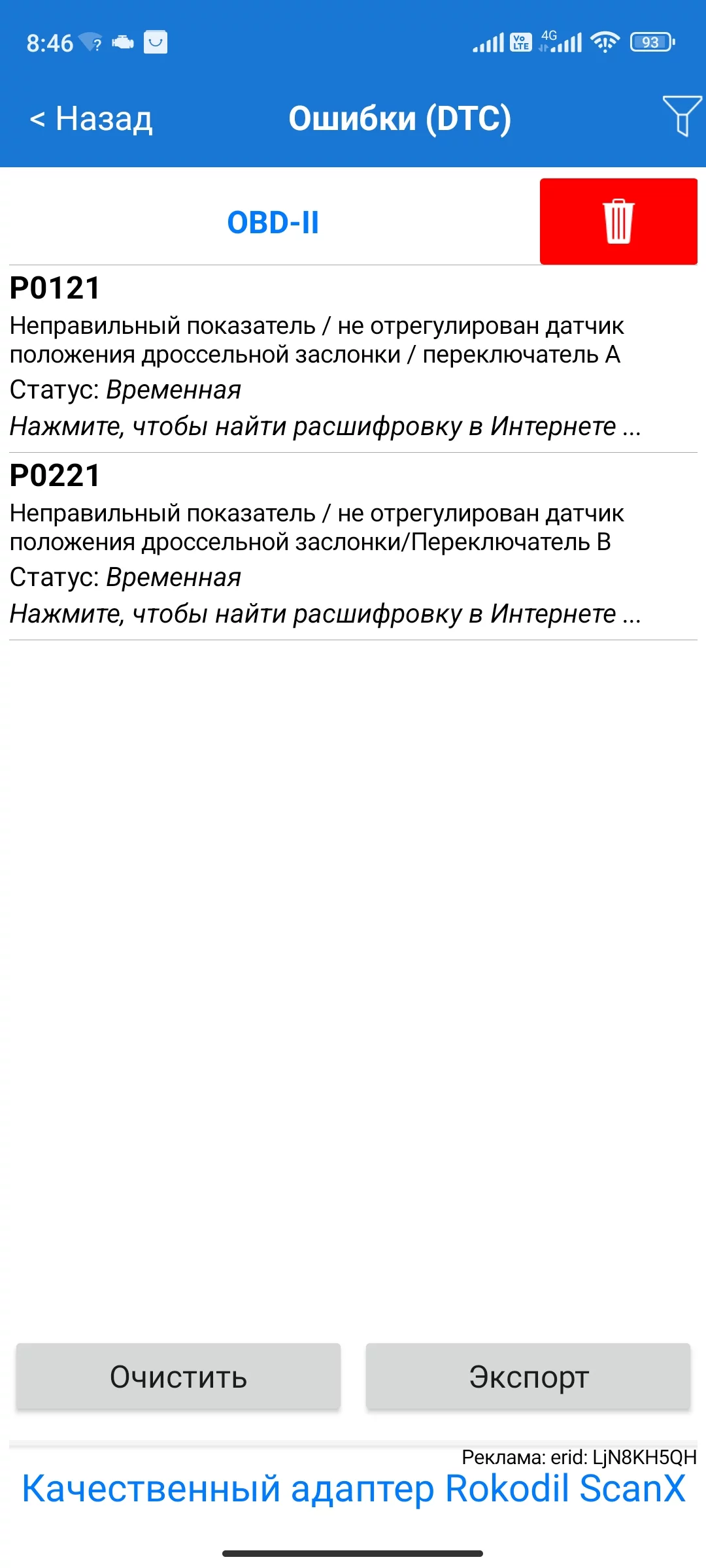

Вылезло сегодня , обороты поднялись до 1300 и не едет дёргается . что то с дросселем может обрыв проводов . на приборку не посмотрел потому что сразу занервничал , кое как доехал до дому . авто выключил , постоял чуток потом включил всё нормально. Выключил . На ходу ошибки не сбрасывались , ездию с елм подключённым . Пи. дец только в кувет осталось выкинуть. Одни болячки стал собирать )) Уже весь мозг съела. Ни одна машина мне так не доставляла такого гемора , словами не объяснить ))

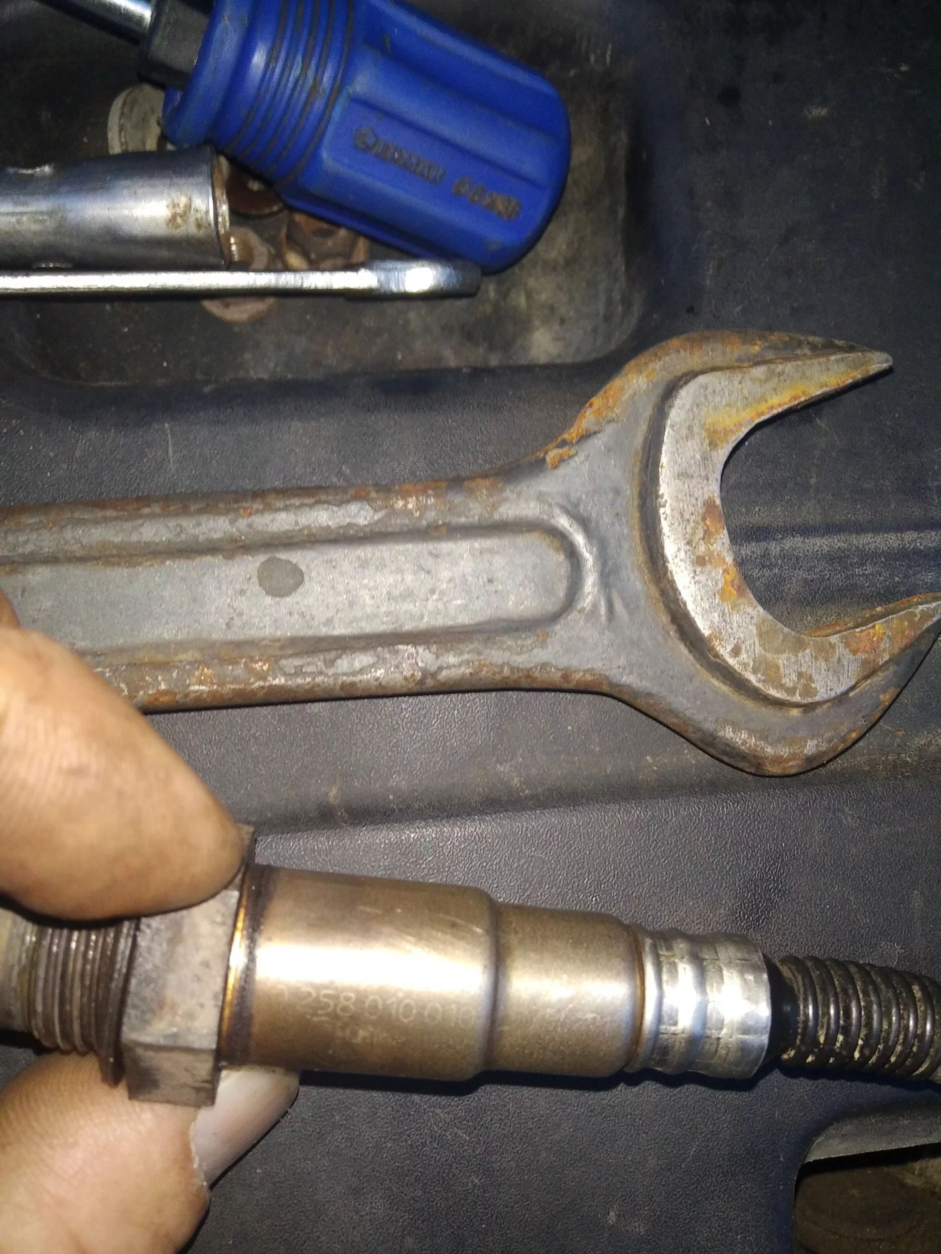

Так что смотри этот датчик, может в нём причина ошибки 1297, если больше нету ни где утечки воздуха.

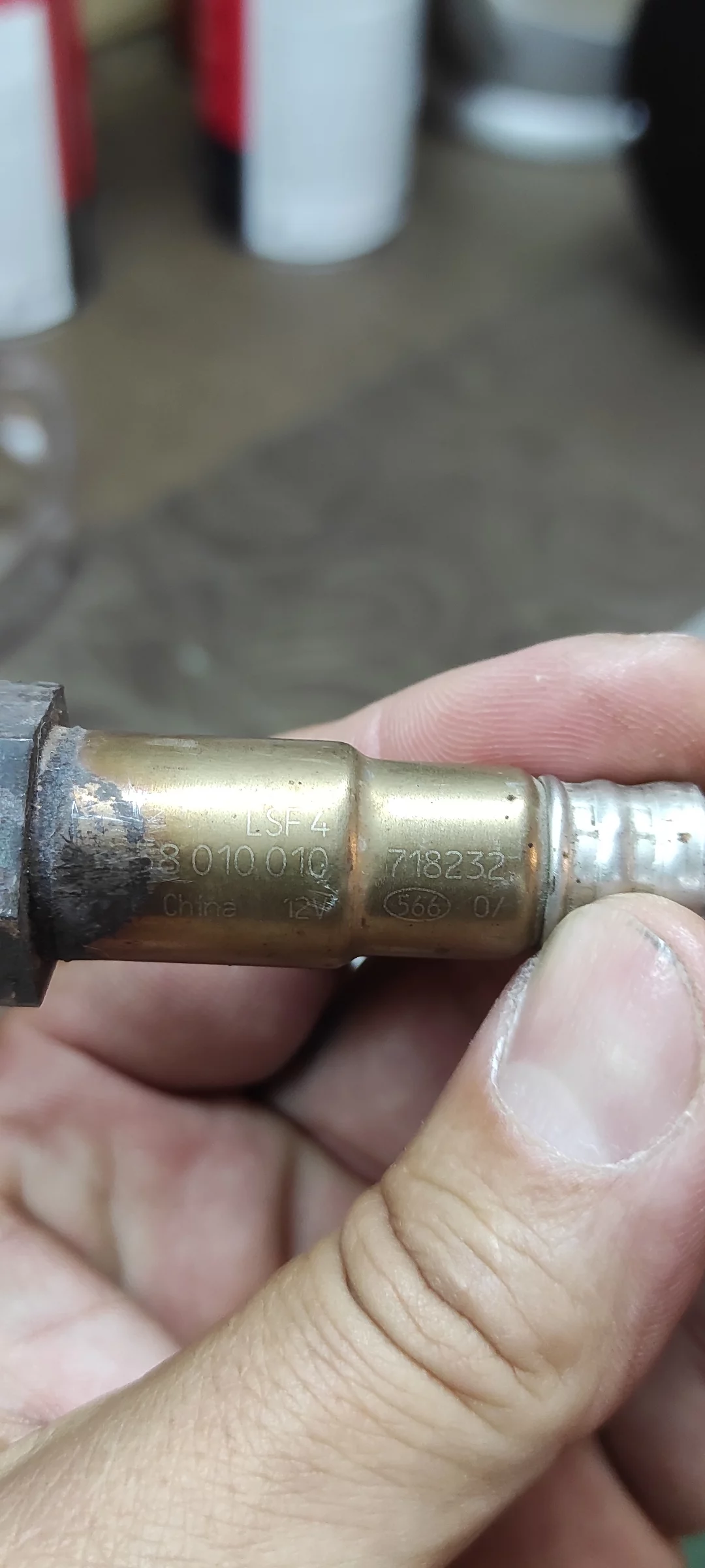

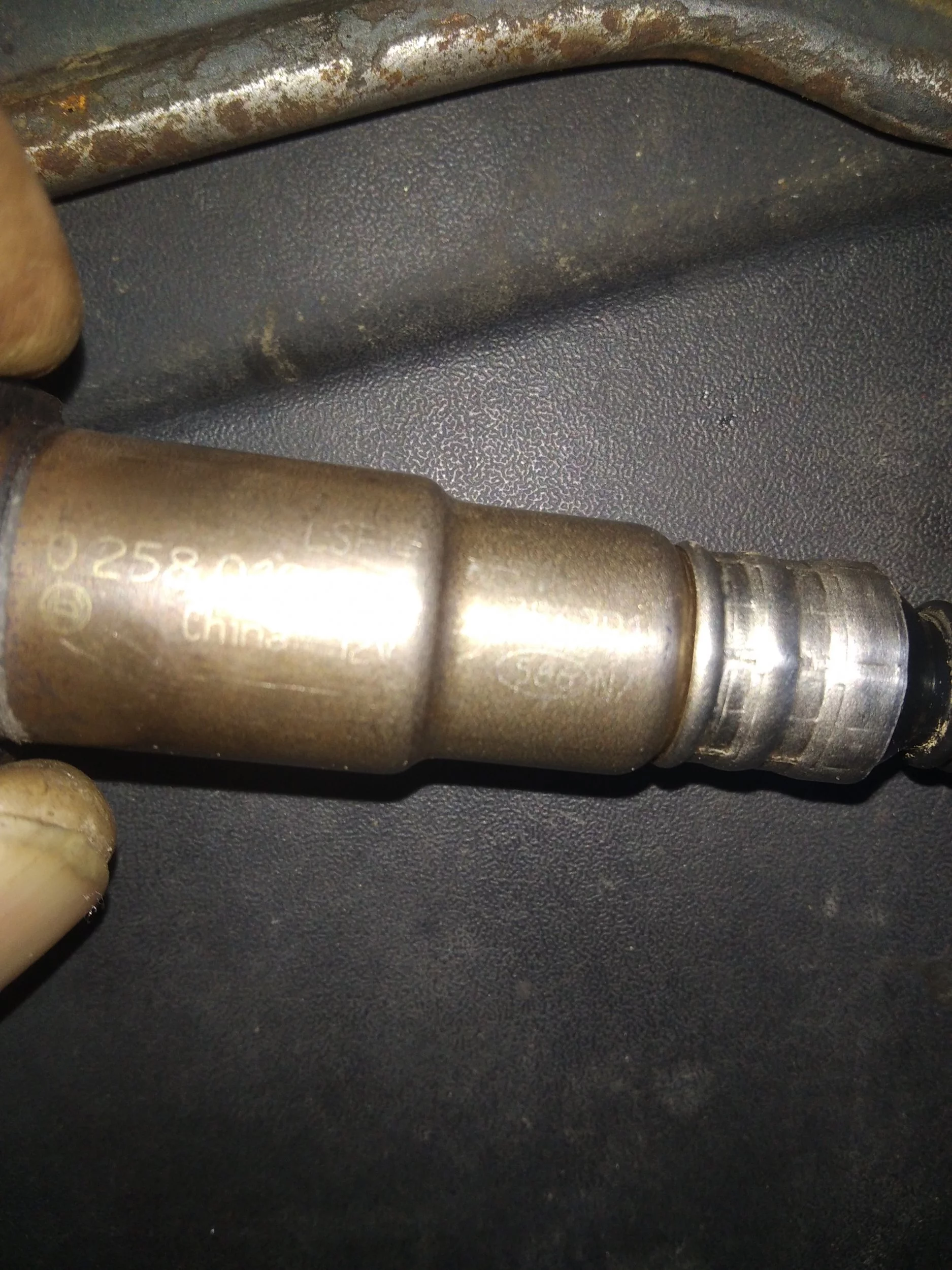

Вот мои лямбды)) ни чо не видно. В общем тебе можно их местами поменять они одинаковые. Но думаю что не они виновники. Так же можно подумать на дмрв у меня завышает на 2 литра, а когда пробку маслозаливную откручиваем дмрв восстанавливает показания до 8.5 л/кг час. от этого перелив. НО ставил от чери 5 показания как у моего. В общем в лог скатить и спичку. Сил нет ковырятся.какая компрессия у тебя??
Вот Фото.
Да вспомнил у меня ошибка вылазит когда прогревается и лямбда начинает работать 50 градусов нагрева мотора и выходит ошибка 1297 в кэш а потом и на приборку со временем.
На авито есть лямбда могут транспортной компанией прислать не дорого.
Вот мои лямбды)) ни чо не видно. В общем тебе можно их местами поменять они одинаковые. Но думаю что не они виновники. Так же можно подумать на дмрв у меня завышает на 2 литра, а когда пробку маслозаливную откручиваем дмрв восстанавливает показания до 8.5 л/кг.чяс. от этого перелив. НО ставил от чери 5 показания как у моего. В общем в лог скатить и спичку. Сил нет ковырятся.какая компрессия у тебя??
Вот
. Фото.

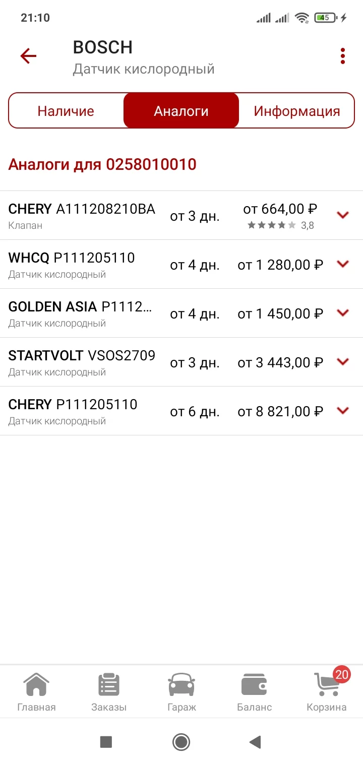

Спасибо, я уже пробил аналоги и от лифана подходит, пробивается как бошевские. Ты попробуй поездий без датчика скинь фишку ДК1 и посмотришь ошибка эта выскочит или нет. Я пробовал второй открутить, но не подавался он, хотел поменять местами. Делал это сверху по этому было не удобно. И ещё смотри сколько воздуха в системе, у меня было с избытком. Я как понимаю второй ДК у меня заглушен прошивкой, собираюсь сдавать авто в автосалон, сказали там будут тестировать. думаю сканер всё покажет). компрессию я не мерил, потому что больше не хочу расстраиваться и так шизу привила конкретную, всю жизнь буду помнить ))))
