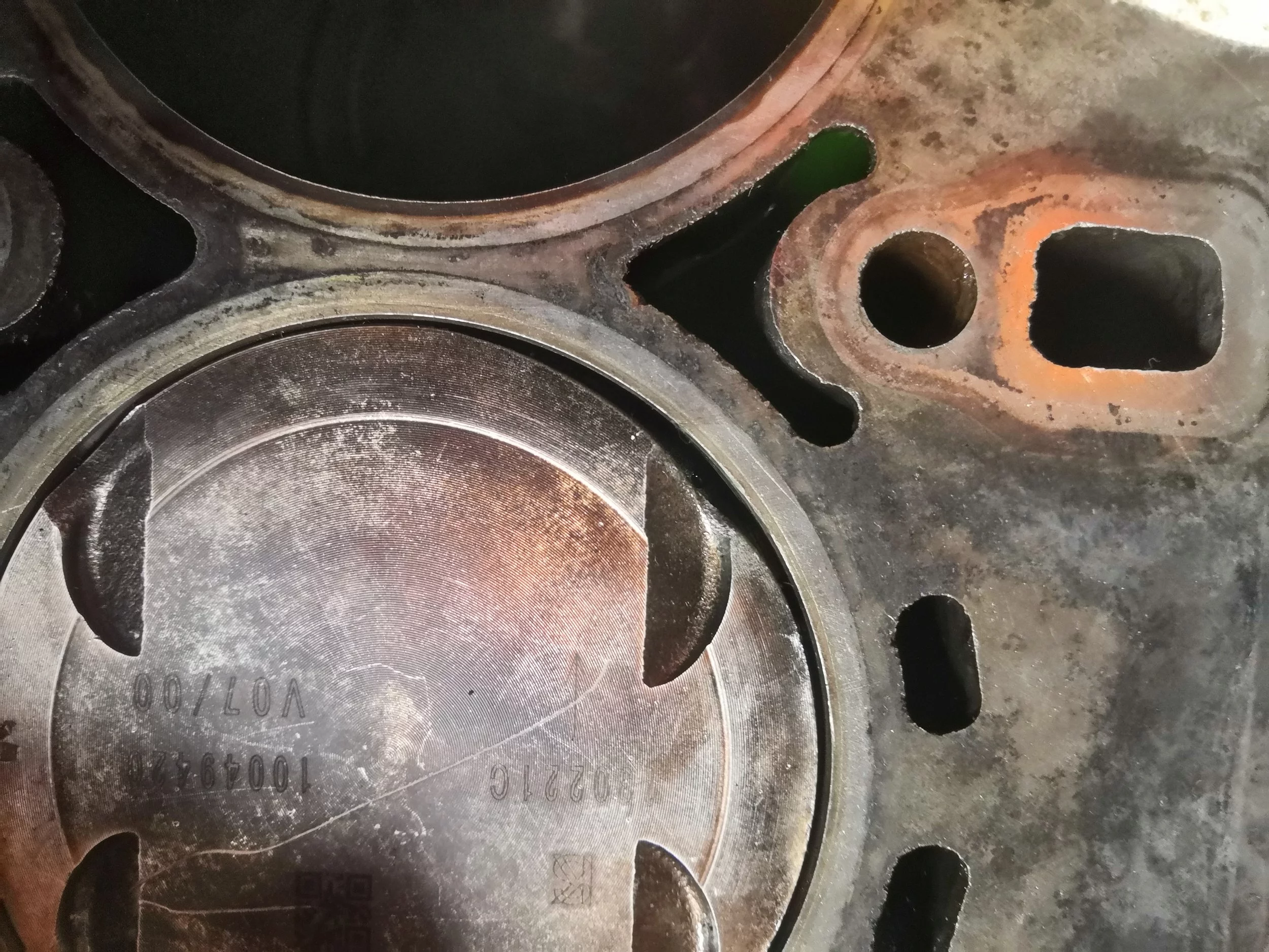

Вскрытие показало что сплавился и возможно развалился у юбки поршень а также выяснилось что поршневая была заказана с алиэаспресс. Во втором и четвёртом цилиндре задиры. А это уже капиталка.
Уважаемые форумчане подскажите где возможно купить нормальную поршневую в комплекте.

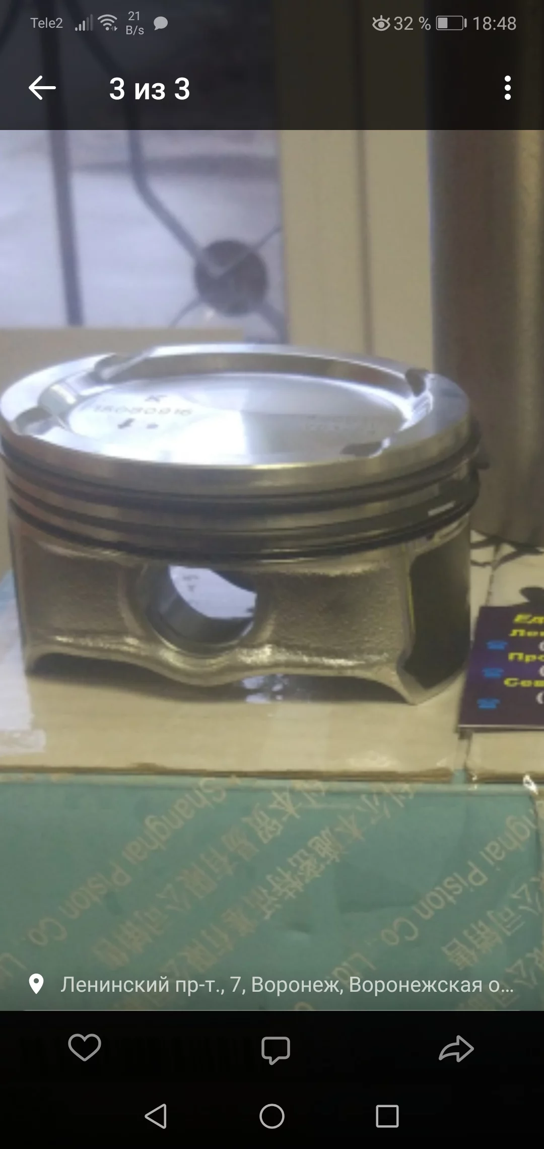

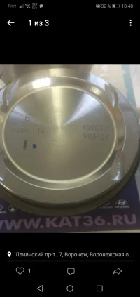

Я смотрю по фото на поршнях есть выточки для клапанов...
А как же тогда у одного формучанина погнулись клапана и пропала компрессия при перескоке цепи...
где у нас админ ? тут дизинформацию льют и я не первый тут замечаю развод и где прогар что за ерунда и можно заметить что только новички пишут
Смотрю по поршням в интернете там тоже поршня с проточками предлагают.
Что за дизинформация. По прогару поршня именно смотри у края стенки, там зазор миллиметра три, что аж кольца видно.
