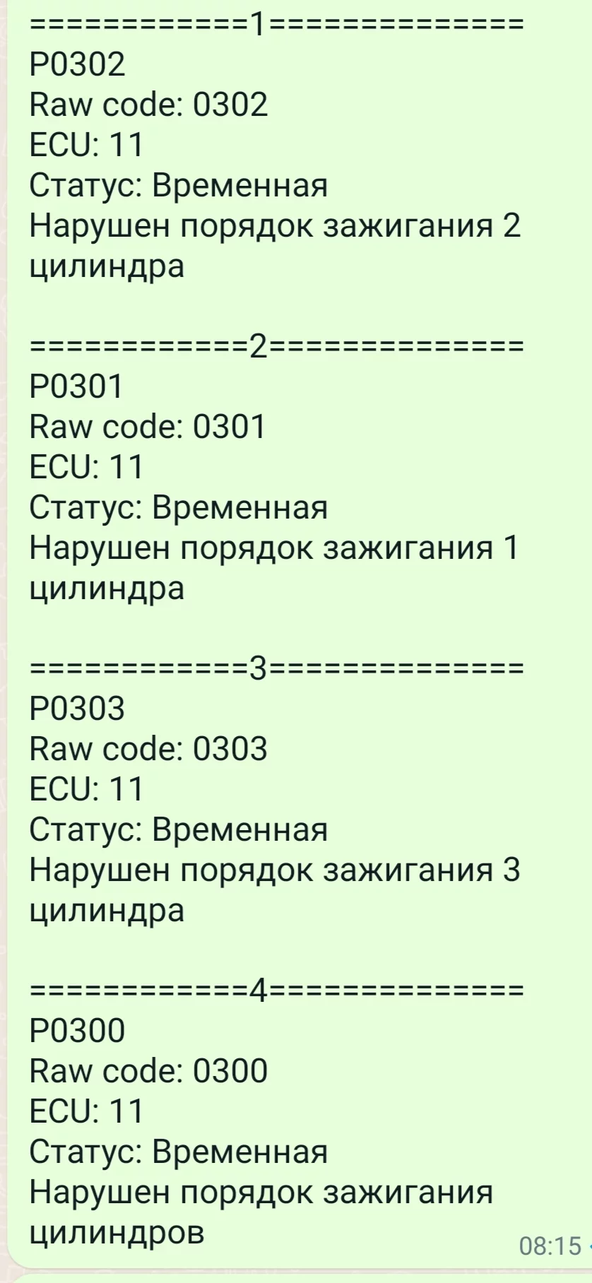

Запустил авто после 1,5 часов стоянки у торгового комплекса и при трогании как будто мощность упала. С трудом поехала, ощущалось троение и затем периодически начал выскакивать Чек.
До дому доехал медленно на оборотах 3000, где меньше троило, и на скорости до 40 км/ч. Приобрёл сканер, завёл, троит и Чек уверенно горит на приборной панели. Сканер говорит: нарушен порядок зажигания в цилиндрах 1, 2 и 3. Странно, что одновременно на зажигание в 3-х цилиндрах ругается. Кто-нибудь сталкивался с аналогичной ситуацией?

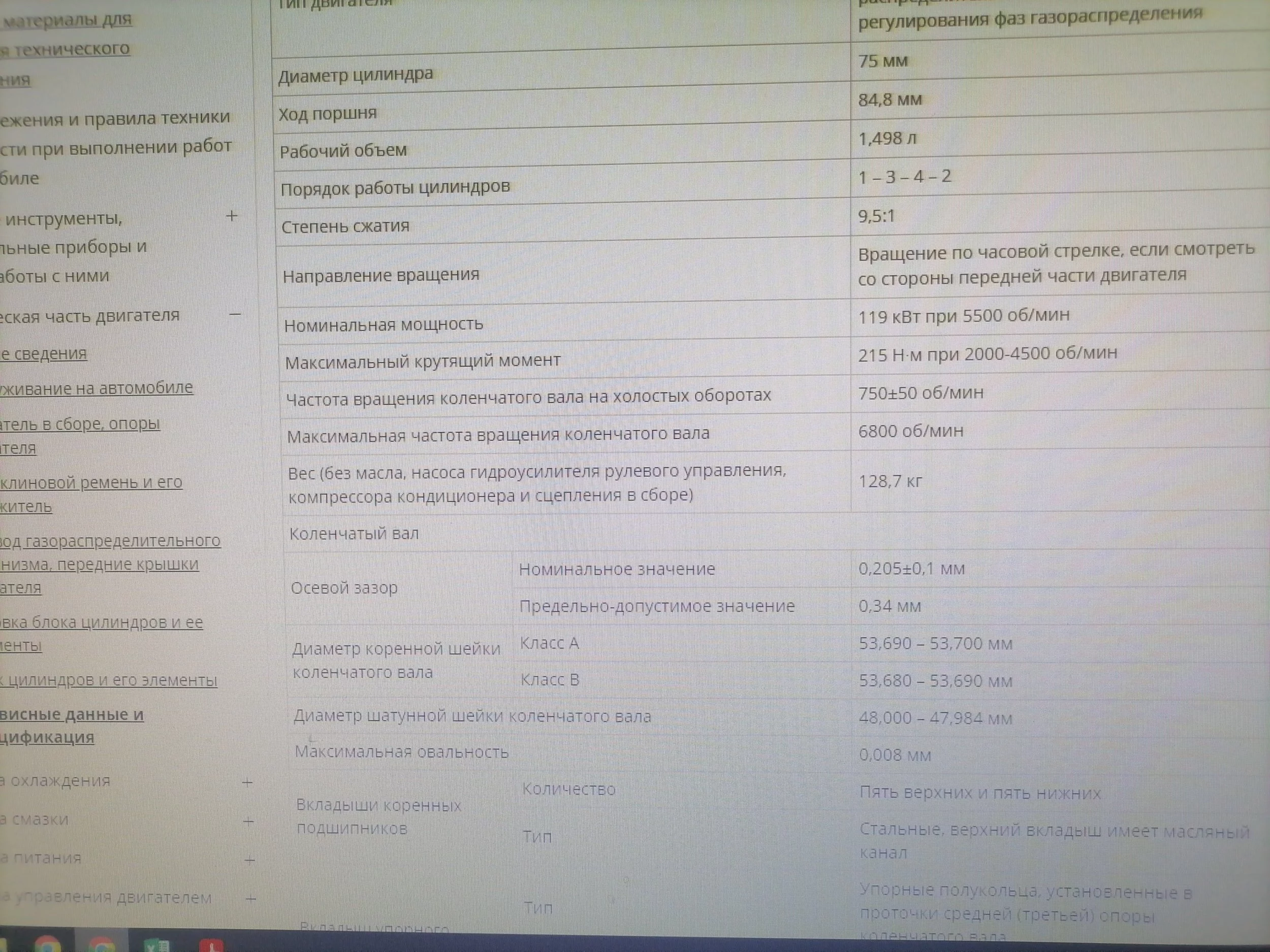

Доброго дня! Кто растачивал коленвал, подскажите параметры для Zotye T600 1.5
Мотористы не могут найти информацию по размерам коленвала, может у кого есть руководство по ремонту? Фото вышлите пожалуйста
В интерете есть спецификация коленчатого вала и всей внутрянки двс 1.5 т есть ремонтные вкладыши на авито.
Нашёл только такую инф. Но у нас диаметр коренной шейки 50мм, вообщем это не точная инф.
    886,4 KB · Просмотры: 154
В вк зайди группу ,там напиши . На авито у продавцов поспрашивай. Когда мне смотрели коленвал то слесарь не спрашивал ,хотя об этом разговор был . Помойму сначало 0.25 ,потом второй ремонт 0.50 .
Да, это толщина ремонтных владышей первые 0,25. Я про диаметр шейки коленвала, чтоб его расточить нужен исходные размеры шеек коленвала, шатунного и коренного
Так слесарь должен знать на сколько растачивать шейки ,чтоб остался зазор.

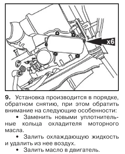

Граждане, вопрос. Сколько уплотнительных колец у маслоохладителя? 1 или 2? Тут пишут "кольца". Но выглядит оно как один уплотнитель по периметру (Тык)
