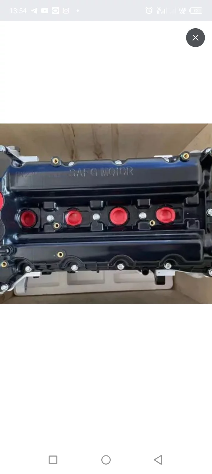

Здравствуйте, коллеги. Из попавших на замену движка, такое никто не ставил?
День добрый . я поставил 15S4G . только на крышке клапанов наклеен штрих код и номер двигателя. И сразу поменял ремень масляного насоса на цепь.

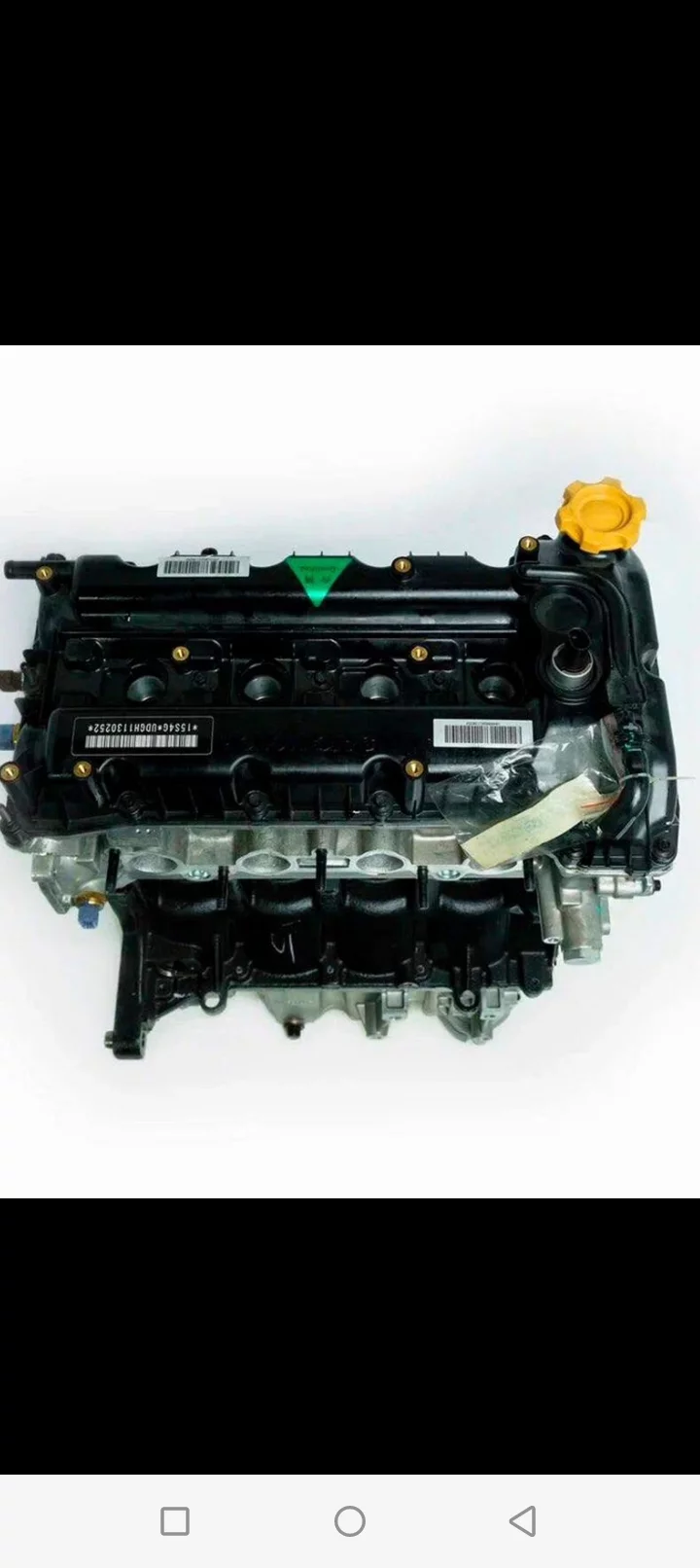

Так это тоже 15s4g, только не Saic, а Safg какой-то. Вот и спрашиваю, никто не ставил? Вы за сколько и где брали? Такой, как я понял:
Да именно такой, Как на втором фото. покупал в Самаре в магазине .
