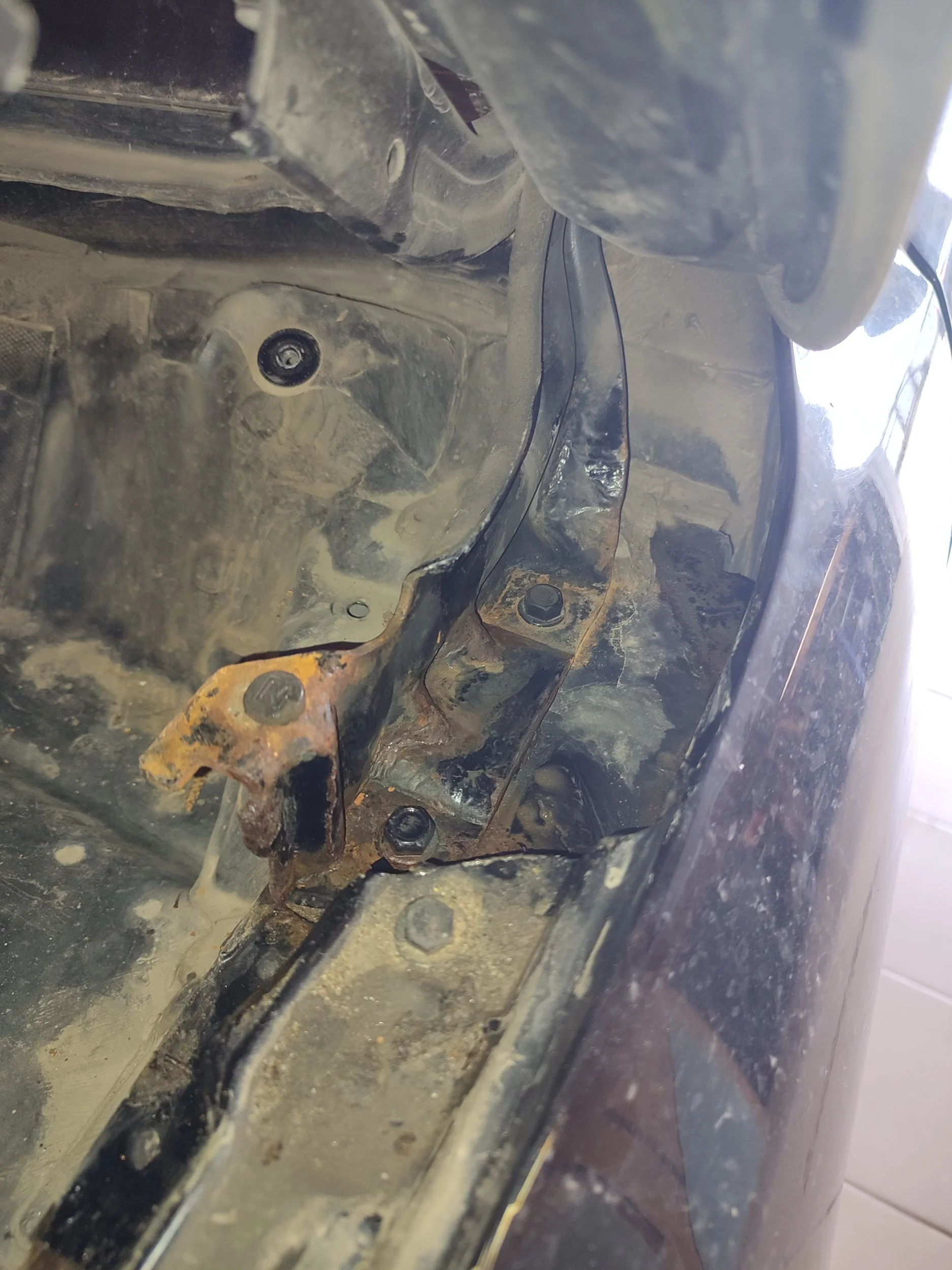

Всем привет!

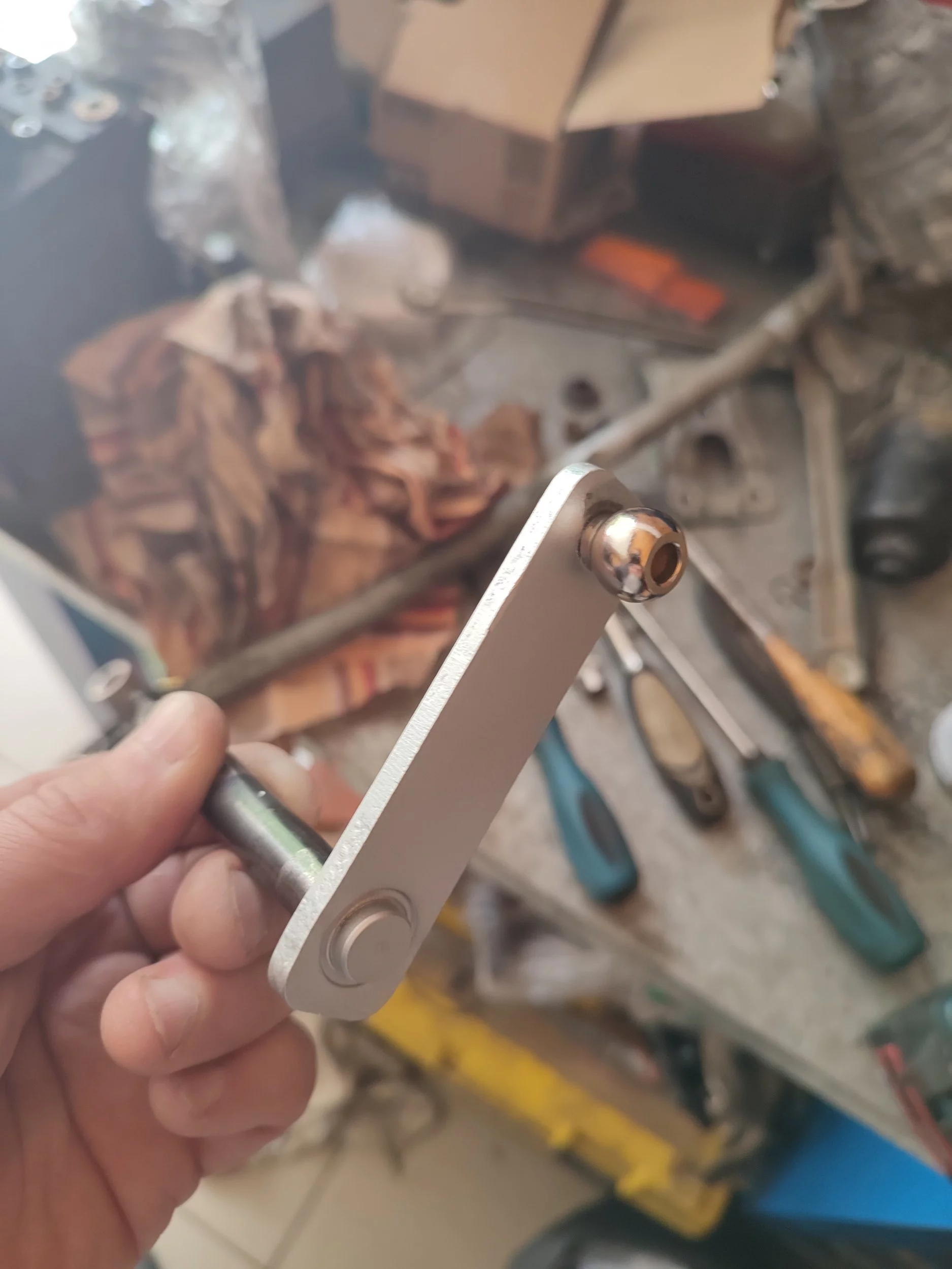

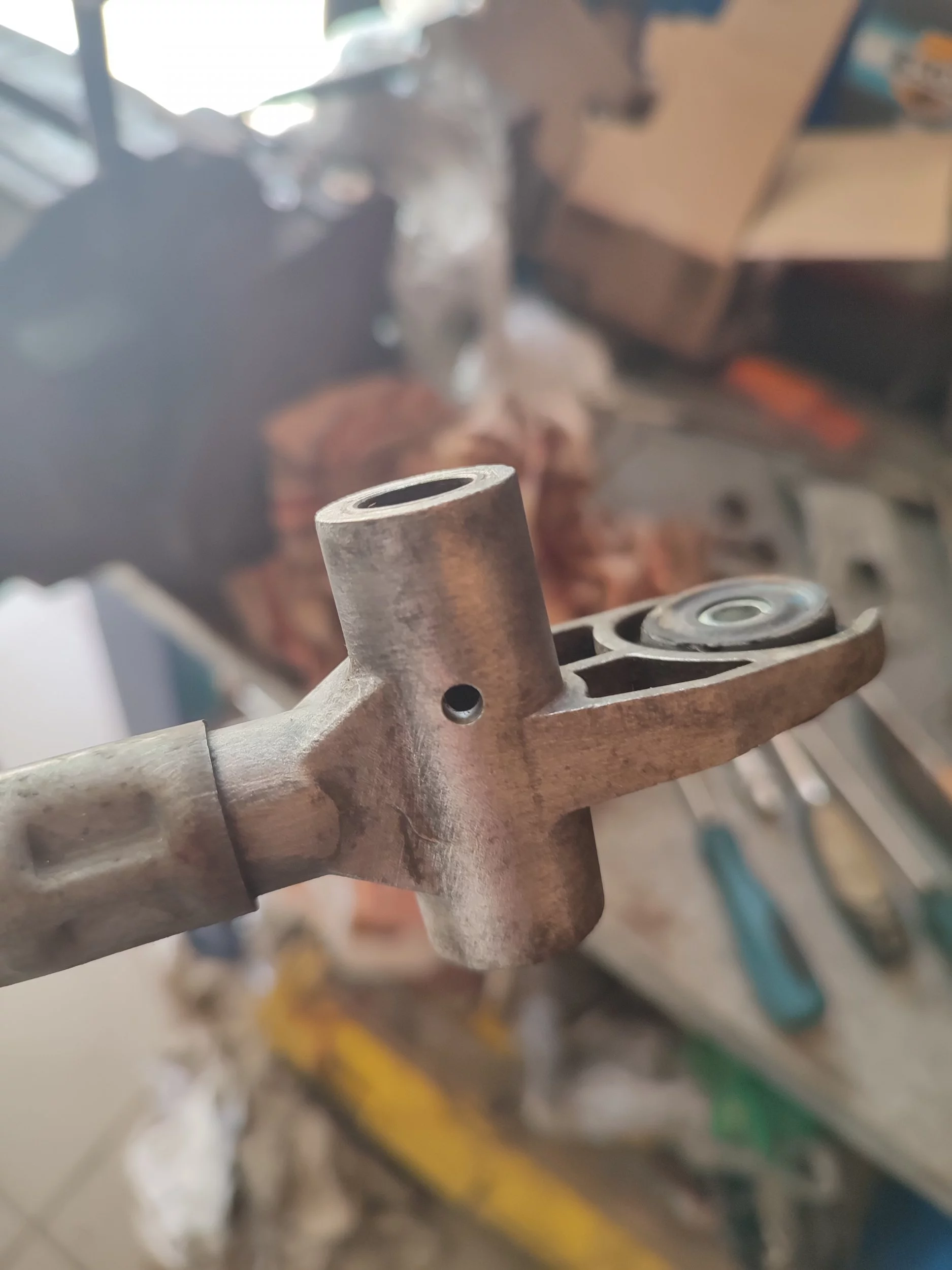

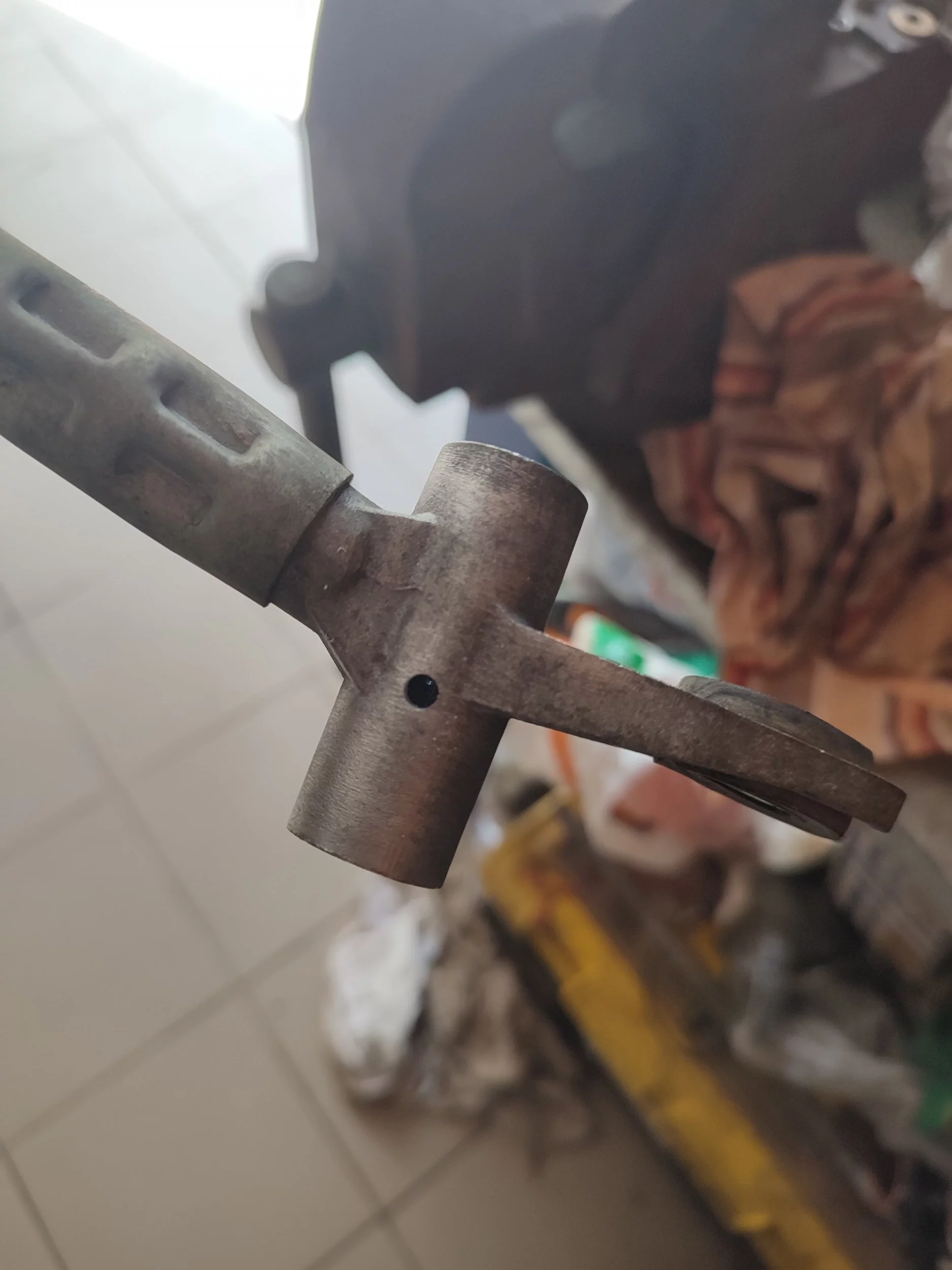

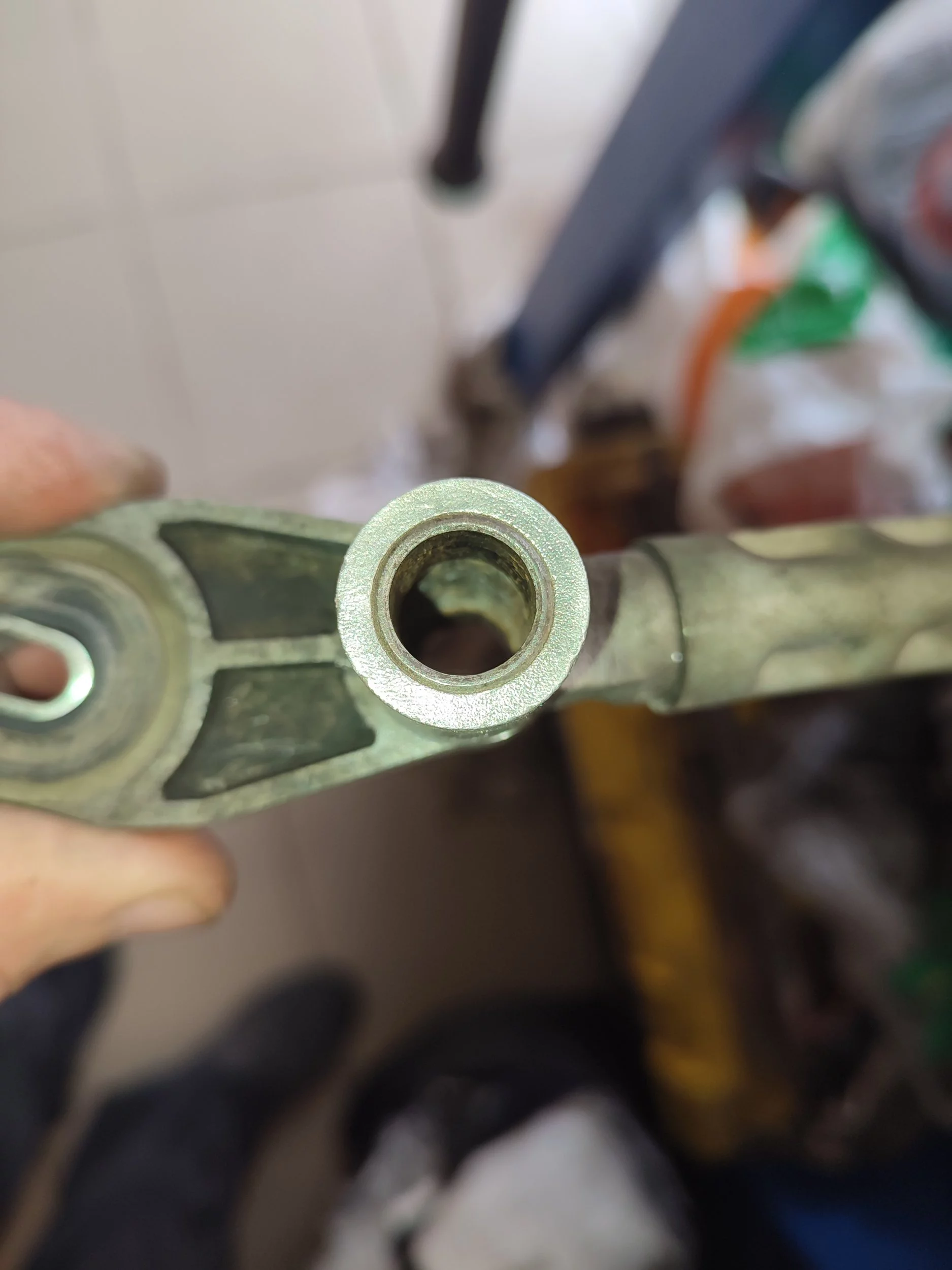

Вчера возвращаясь с работы, метлы остановились по середине лобовухи, дождь сильный лил, но до дома пару километров оставалось, добрался.
Сегодня полез ремонтировать, в итоге заклинило пальцы в трапеции на которые одеваются поводки метёлок. При разборке в снизу трапеции просверлил по отверстию к каждому пальцу, вдшкой поливал, она оттуда с ржавчиной вытекала, потом вытащились нормально. Палец стоит на двух втулках, а между ними пустота в которой благополучно водичка остаётся и делает своё дело. Рычаги почистил от ржы, загрунтовал и покрасил.

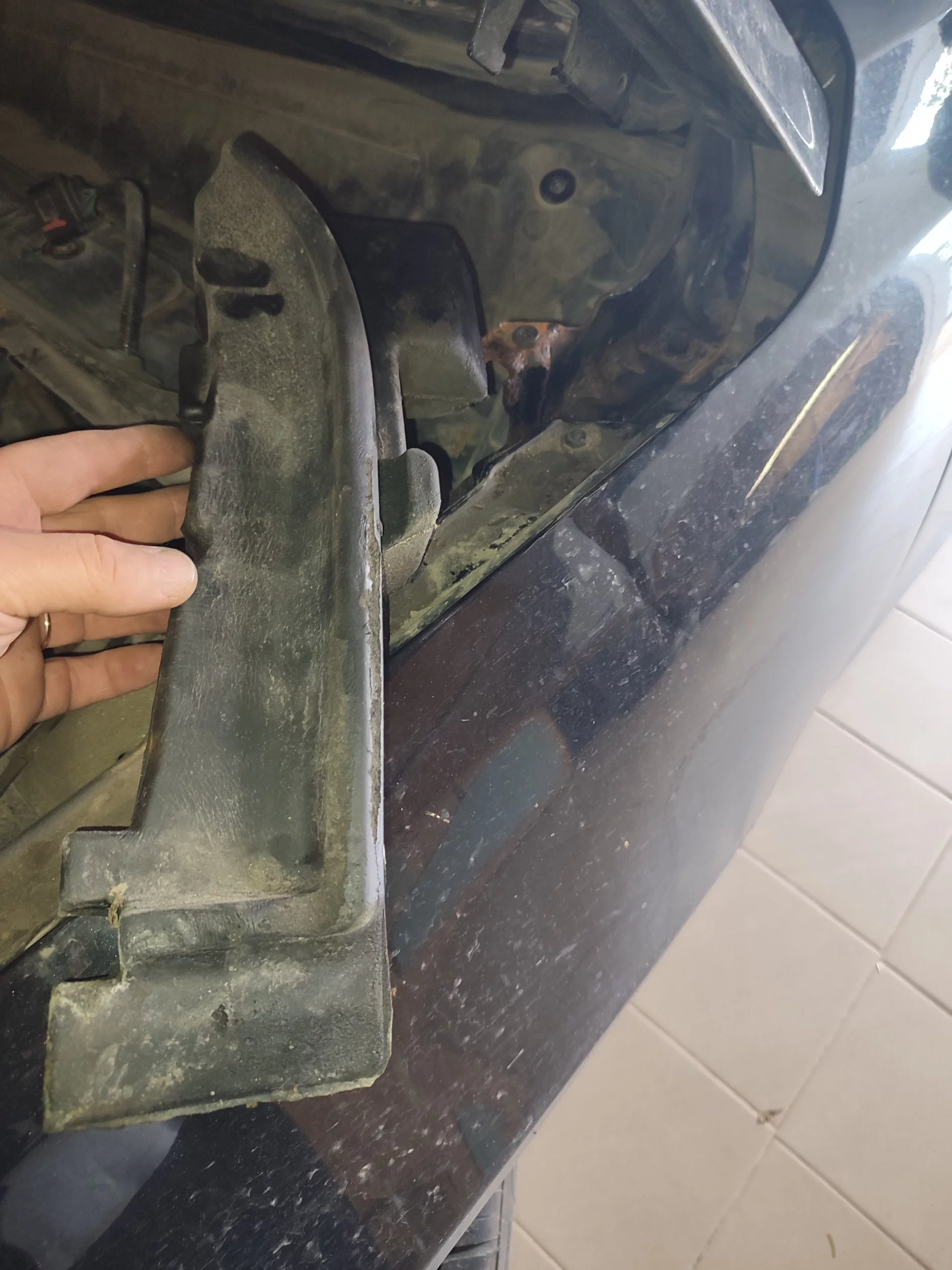

А ещё не знаю что теперь делать с теми губками, которые вставлены в углах капота с крылом, они насквозь пропитаны водой.

Выбросить губку и всего дело! Функция её не понятна, только влагу собирает
Без неё там дыра такая , что рука под крыло залазит. Я её сейчас высушу на батарее несколько дней, а потом возьму пакет и на вакуумизаторе обтяну им. Обратно воткну, влагу уже в себя брать не будет.
Петли капота новые заказал. В скором времени буду пол машины красить, как раз капот снимать будут и заменят. Только новые петли отдам на цинк перед установкой.
