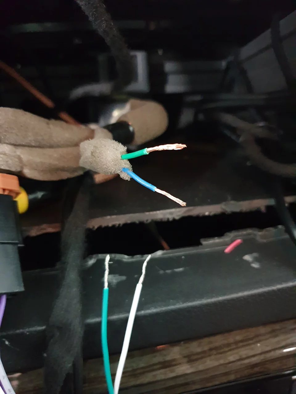

Добрый день. Подскажи как подключить кнопки руля он их не видит
При подключении косой с кан-адаптером надо резать родную фишку, т.к. та, что на магнитоле к ней не подходит. Необходимо соединить провода: БЕЛЫЙ с ЗЕЛЕНЫМ, а ЗЕЛЕНЫЙ с СИНИМ.
Но есть косяк, ну по крайней мере лично у меня. Кнопки предыдущий/следующий трек работают наебарот.
Обучить их и все станет на места
У меня лакшери,после обучения все как надо,каншины нет по магнитоле
У меня тоже самое,только Роял,каншины нет по магнитоле,кнопки на экране и на руле совместил,на экране цвет кнопок поменялся и все заработало.
