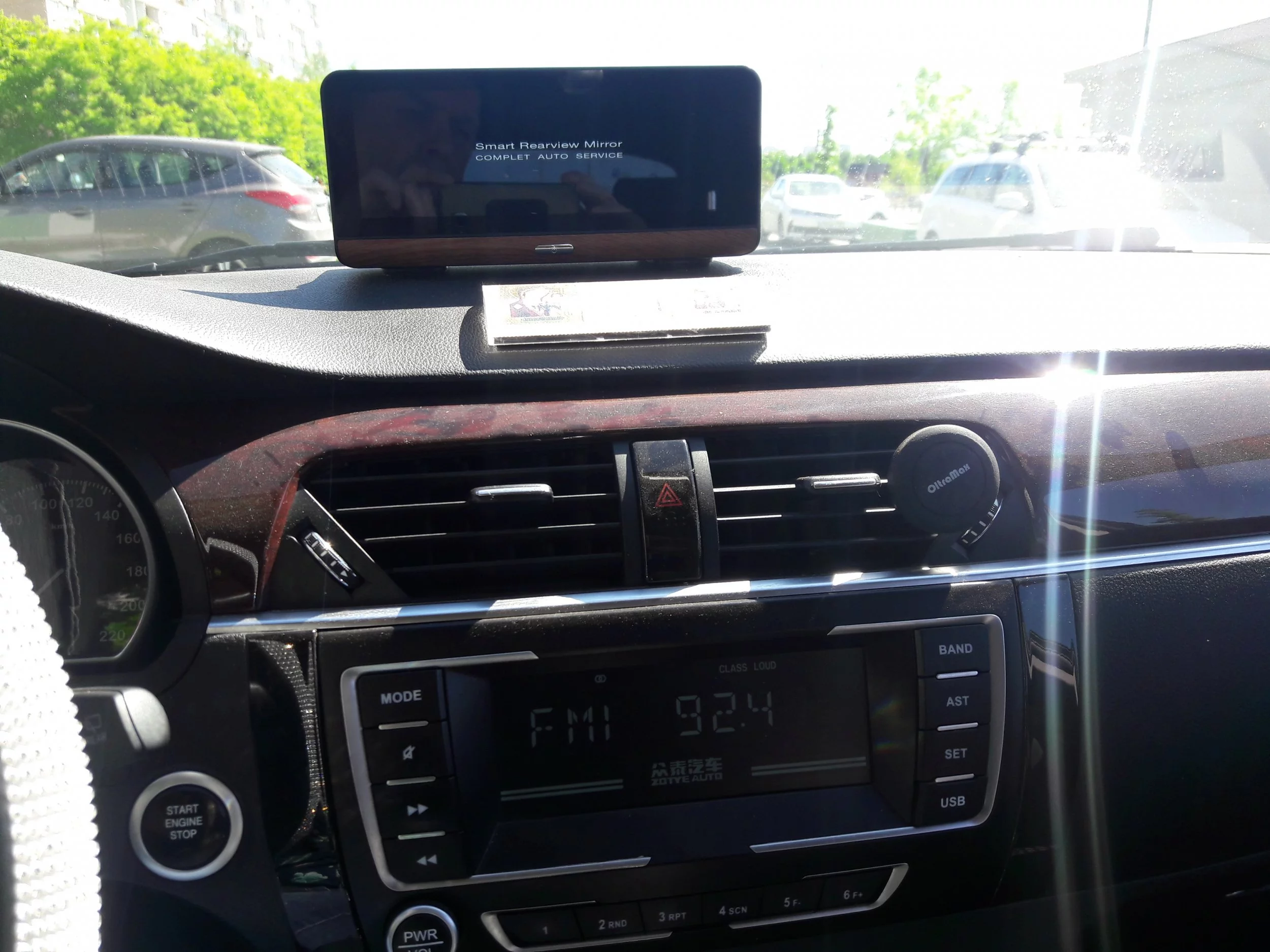

Подскажете пожалуйста можно как то подсоеденить штатную к регистратору
А можно как то соеденить
К нештатной магнитоле идёт специальный регистратор,программа на магнитоле есть или скачиваешь из плеймаркета,тогда на экране вылезает видео,регистраторы,по этой ветке выше ищи выкладывали .Штатная вряд-ли будет поддерживать регистратор.

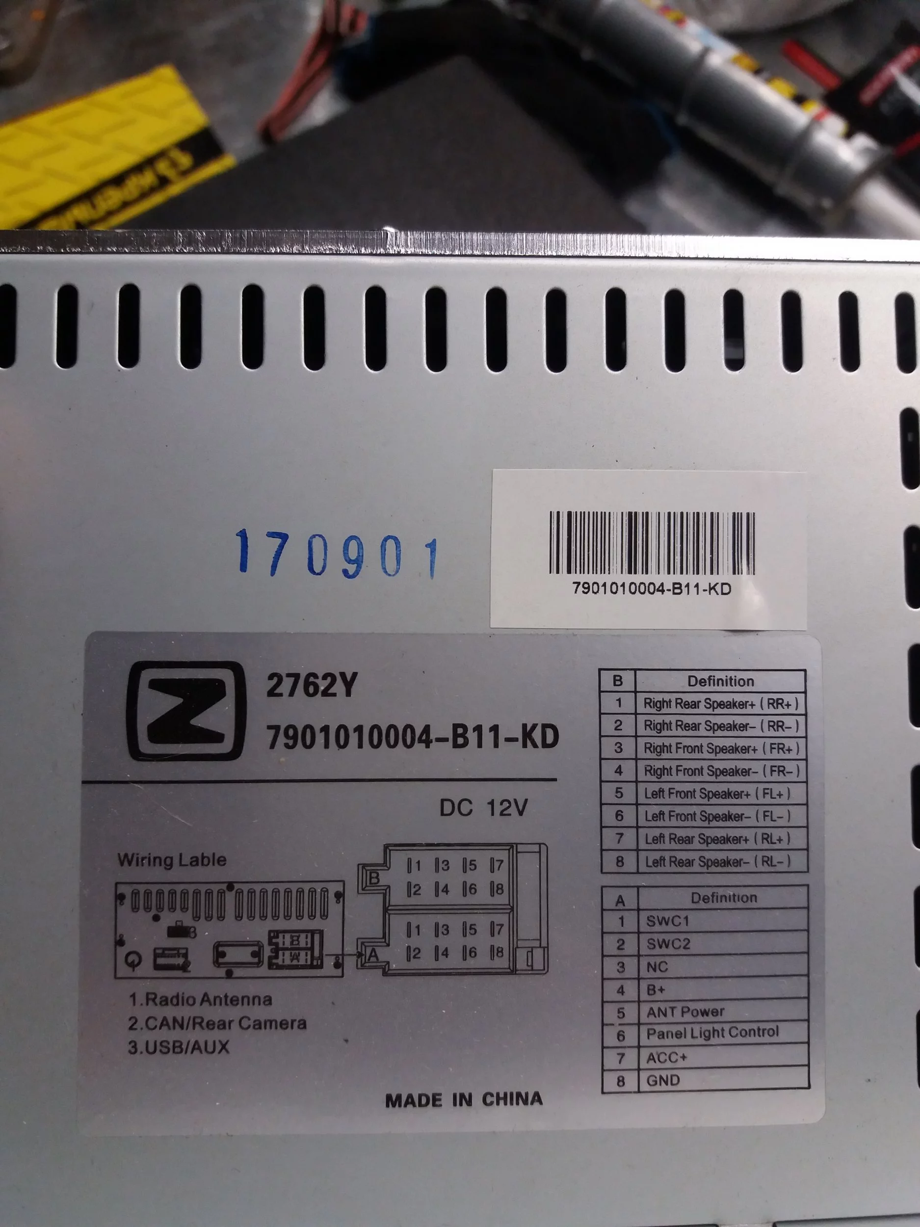

Чего там разбирать, вот тебе распиновка роялевской. Камеру не распознаёт никак. Программно отсутствует. А кулибинам с ней не интересно, т.к. ОС своя.
Вон же под цифрой 2 ,там идёт вход для камеры
Видел фото в инете ,кто то выкладывал ,на рояле ,видео заднего хода. Если есть вход ,значит должна работать ,через каншину,надо найти как? Вот я и спрашивал в вк ,кто разбирал га рояле пятую дверь ,ставил камеру . Спрашивал не было ли там проводов,а от магнитолы шли помойму синий и чёрный с этого гнезда,значит где то они заложены.а кан шина не получает сигнал на заднем ходе ,потому что нет связи с камерой
