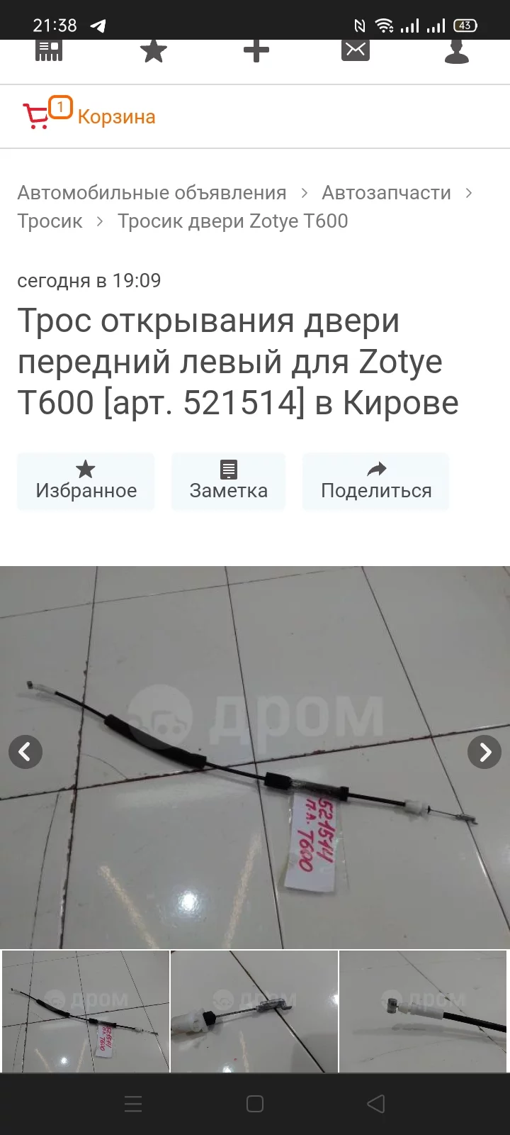

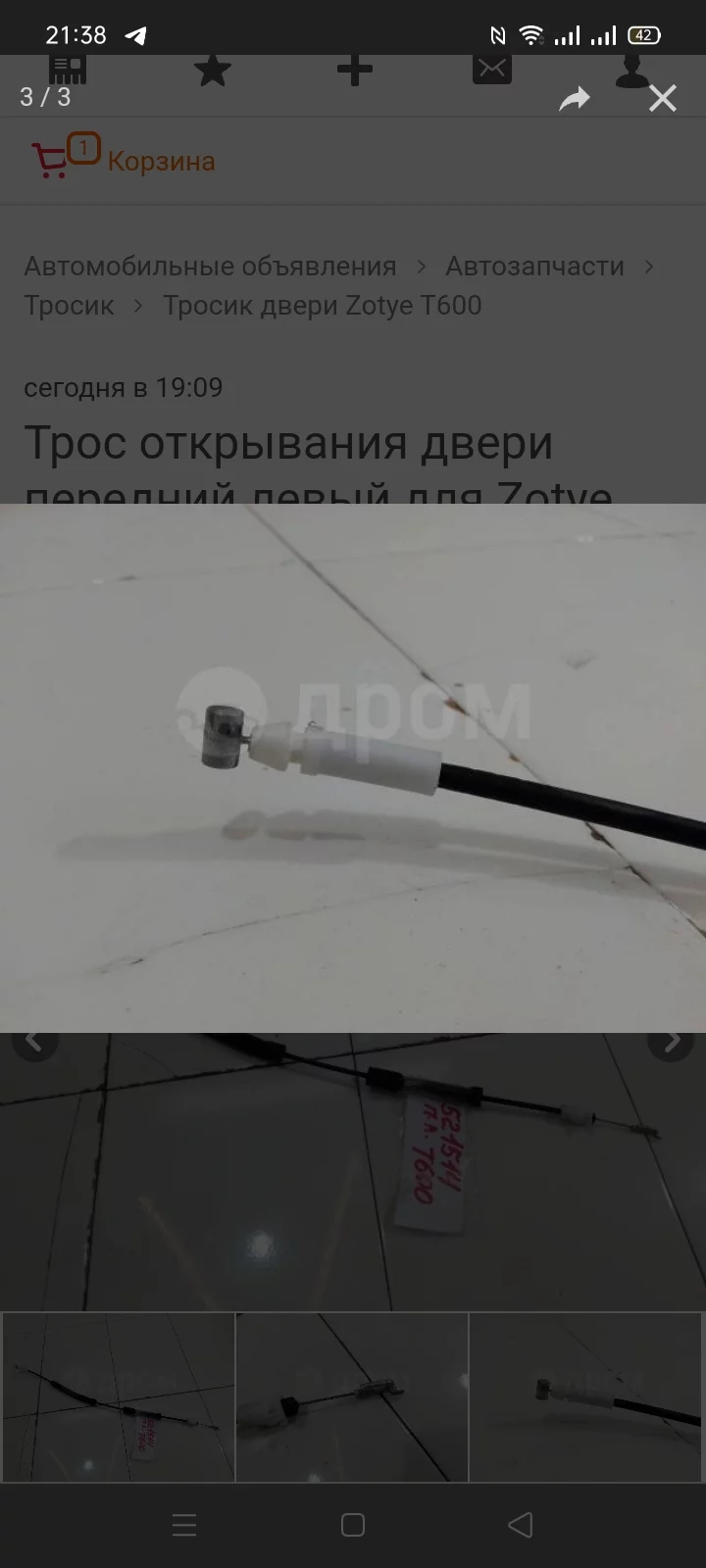

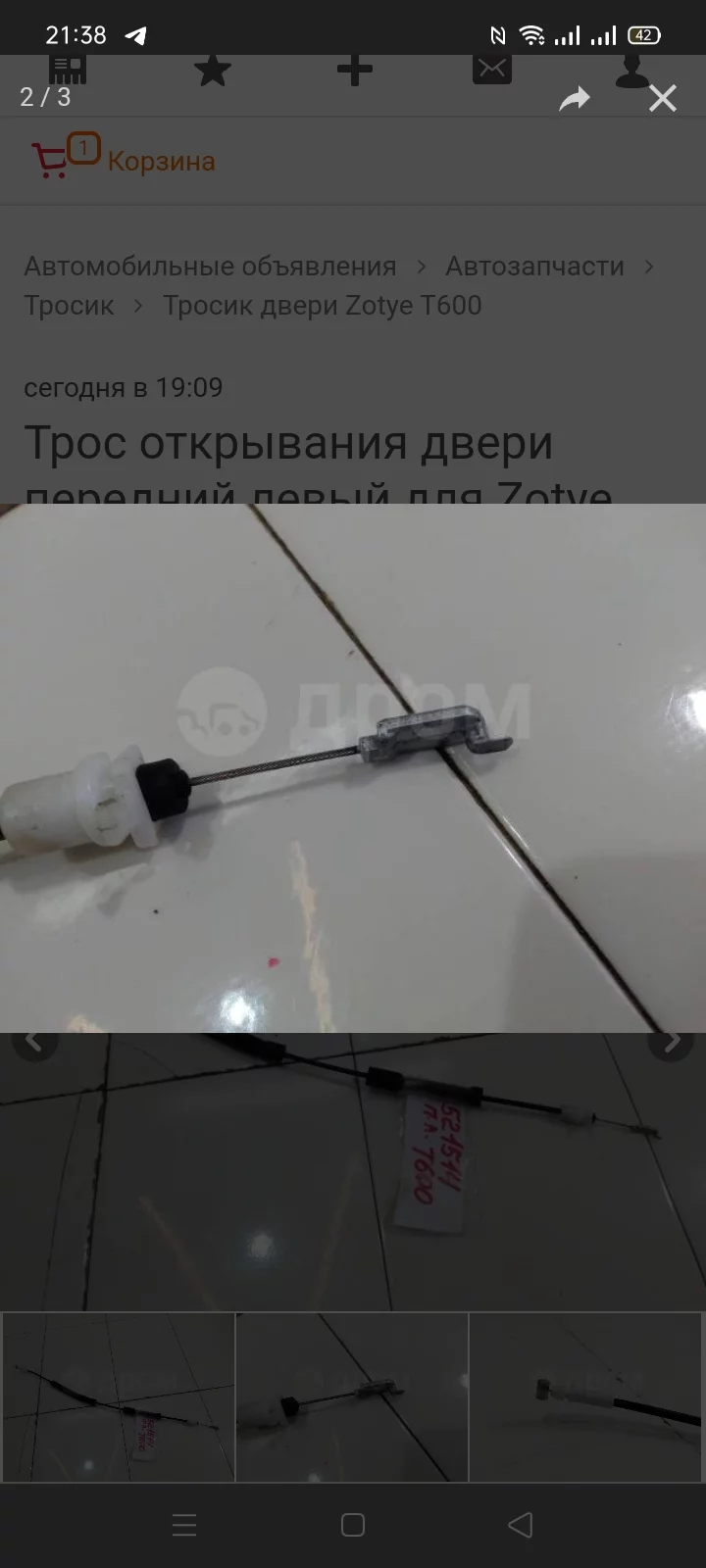

Киньте фото тросика для понимания. Если у него есть запас, можно попробовать на оборванном конце расплющить гайку М5, а оболочку укоротить на 5мм. Я так делал с мотоциклетными тросами
Это уже тот который с разборки заказал, а со своим ничего не смог сделать. Аналог не подошёл ни с одной машины, столько магазинов объехал.

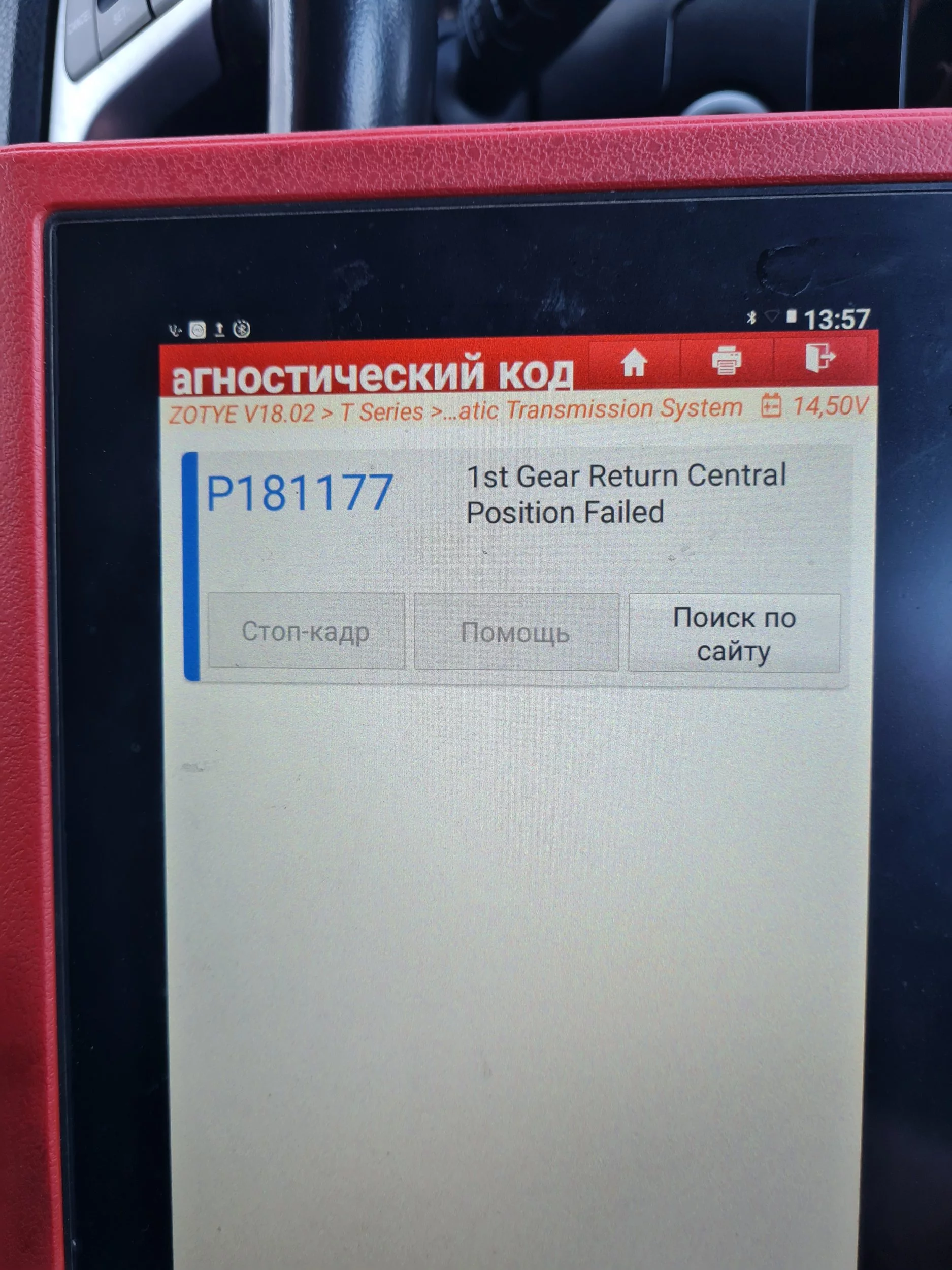

Подскажите пожалуйста что за ошибка . Не сбрасывается .
Гугловский перевод звучит как: "не удалось вернуть 1-ю передачу в центральное положение".
Я так понимаю, что автомат(в данном случае робот) моросит и проблема с электроникой при переключении передачи.
А может просто глюк. Сбрось ошибку и мониторь, если опять будет, то надо разобраться уже углубленно.
А сбрасывать пробовал как? Клеммой или в программе?
Пробовали программой не сбрасывается
Клему как то побаиваюсь . Когда прогреется полностью задняя не работает. Может это из-за адаптации не сделаной после ремонта прежнего владельца? Я около 1000 проехал после её покупки . Но нехочу менять ,хочу под себя сделать и ездить спокойно

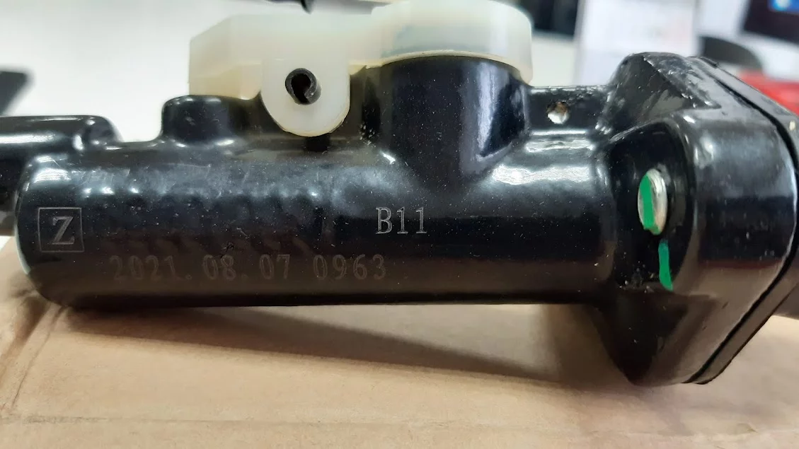

Дамы и господа, владельцы Zotye T600 1.5T, не сочтите за труд сфотографируйте главный цилиндр сцепления и крупно заводскую маркировку на нем. Нужно для борьбы с контрафактом, потому что на пришедшей детали все это выглядит как на фото, а поставщик упирается и говорит что это оригинал. (машины у меня нет, что-бы самому сфотографировать)
