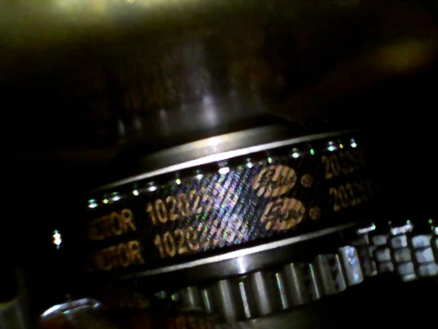

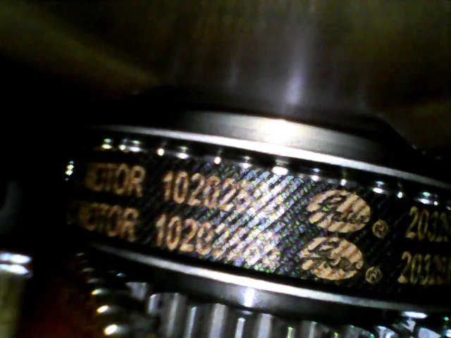

Вот ребята маркировка старого ремня разберете или нет увы только Саньке могу в руки дать,потому что пересекаемся,но ремешок я пока не выкидую.
Вот и у меня такой же родной, пока тьфу, тьфу, тьфу.

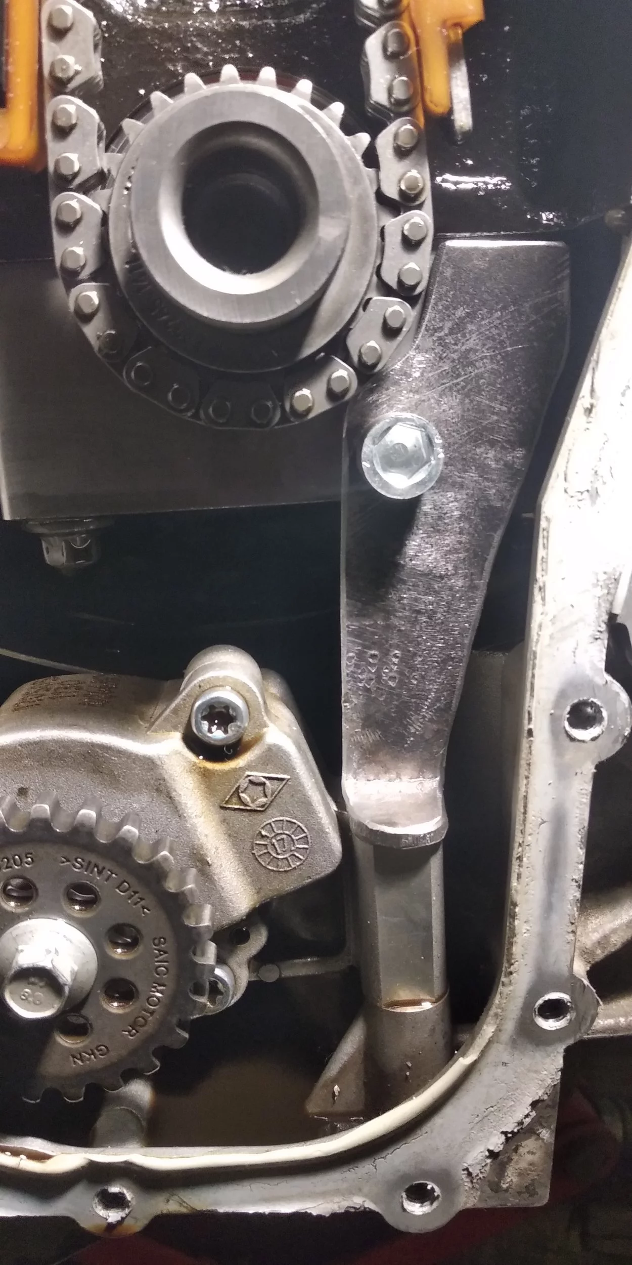

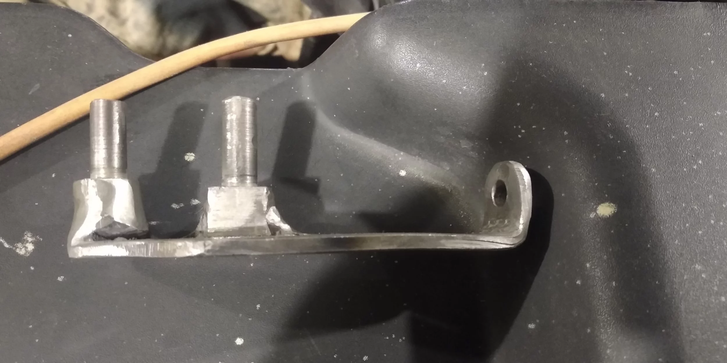

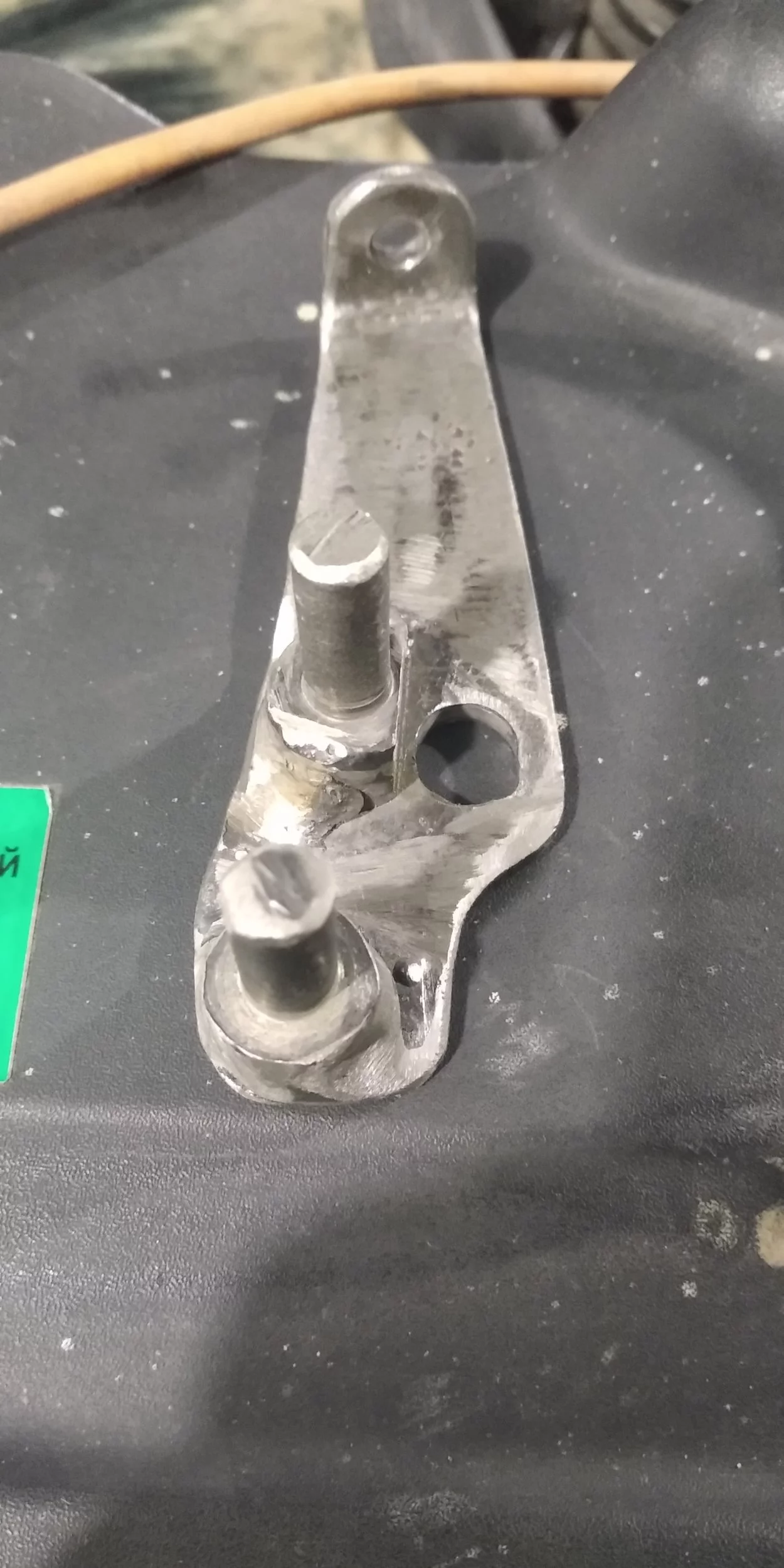

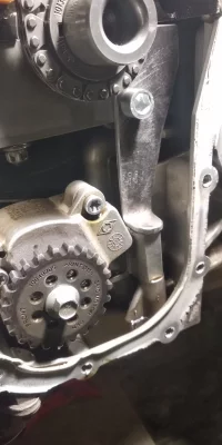

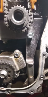

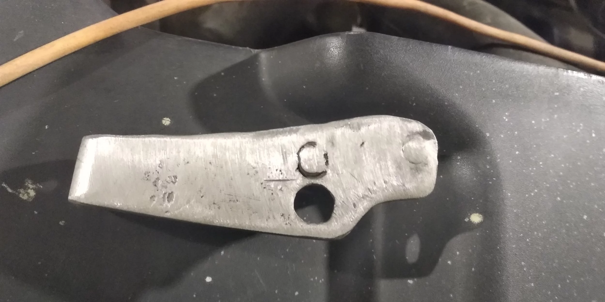

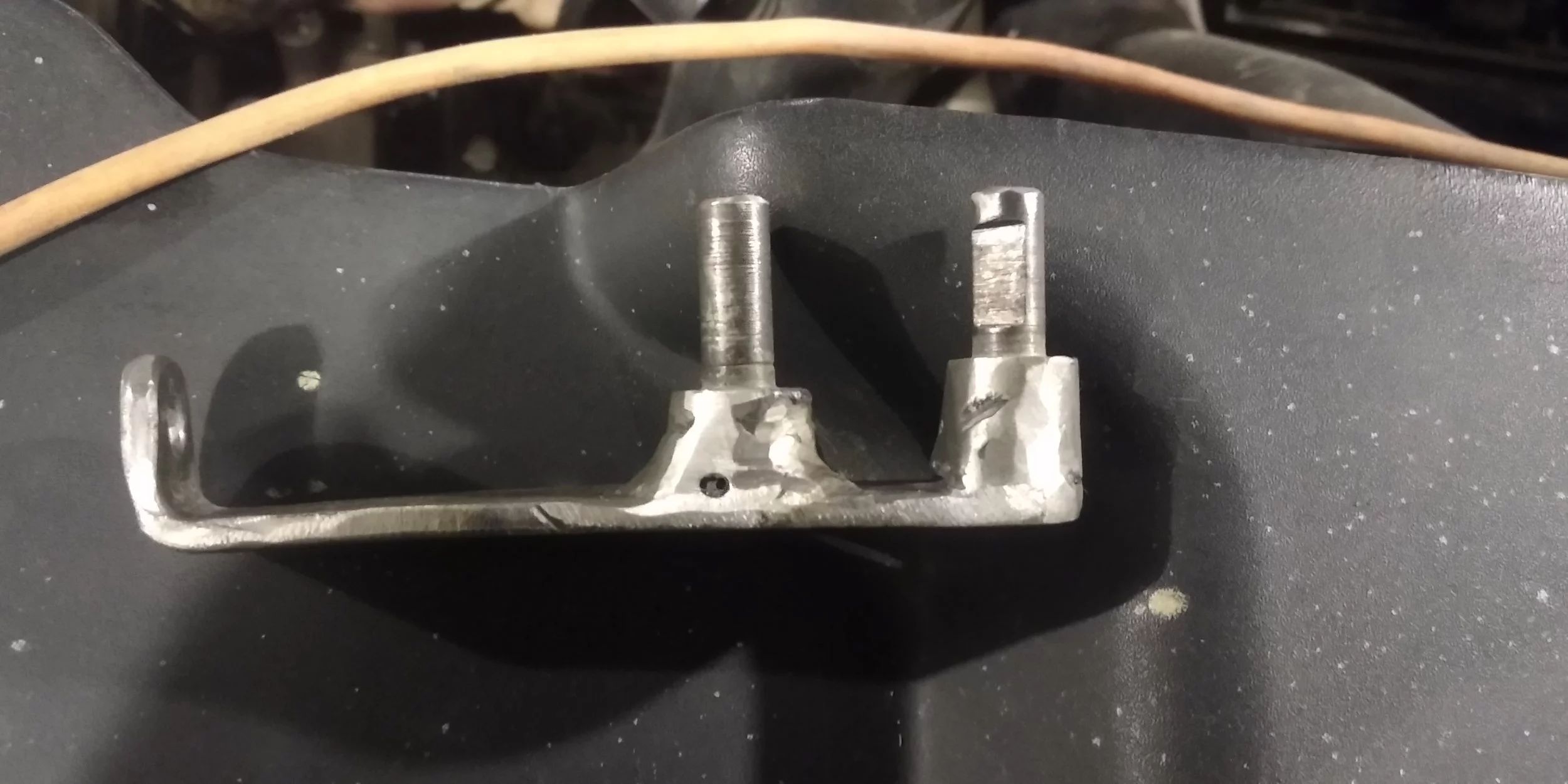

Решил изготовить и установить крепление натяжителя цепи. И поставил звездочку не 20, а 22 зуба.
Извеняюсь за звук, какие то помехи. Но суть в видео))

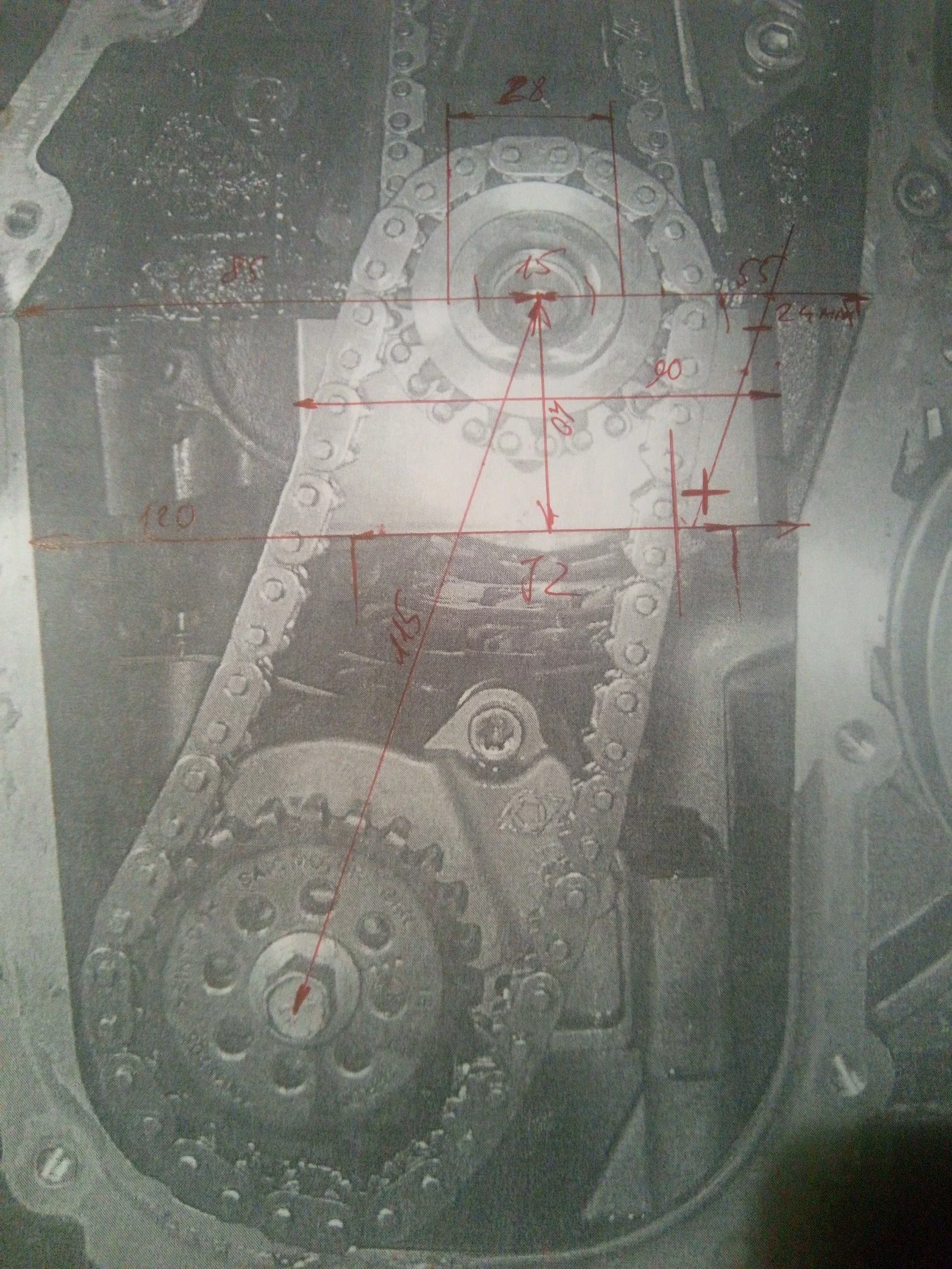

А откуда звезда на 22зуба, а так же можно бы чертежи с размерами.
А смысл замены звезды, цепь не натягивалась?
Минимизировать провис цепи. Да и в штате 22 зуба стоит.

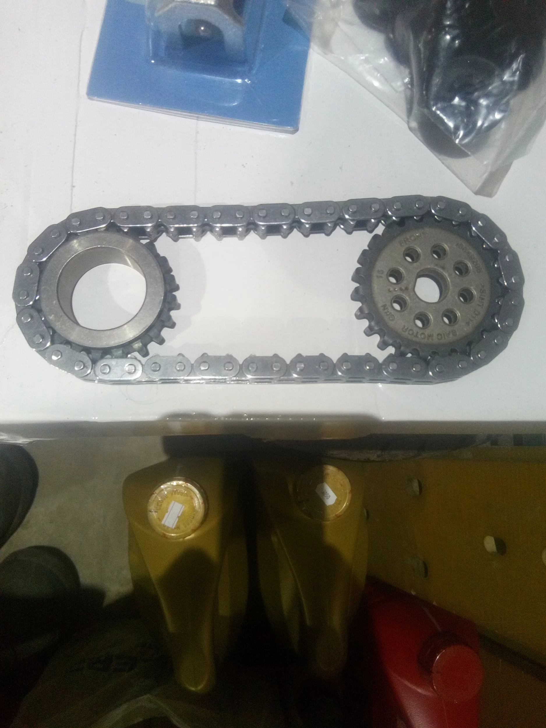

У тебя цепочка длиннее, я у китайцев заказывал цепь пришла короткая и звездочка на 20 зубов. Проверить можно очень просто, расстояние между центрами звездочек должно быть 115 мм. Вот мой комплект на фото
А вот твой комплект с звездочкой на 20 и длинной цепочкой
Так что надо в каждом случае смотреть. Снизу болтик длинный? Я то на него внимания не обратил, собирался делать два отвестия в этой железке, типа того что ты делал, а потом на два болтика закрепить хреновину для натяжителя.

У тебя цепочка длиннее, я у китайцев заказывал цепь пришла короткая и звездочка на 20 зубов. Проверить можно очень просто, расстояние между центрами звездочек должно быть 115 мм. Вот мой комплект на фотоПосмотреть вложение 4989
Действительно цепочка 25 звеньев! А у меня 26. Ай да китайцы! Ай да затейники!)))
А болт да, длинный. И резьбы вкручивается примерно 13-15мм. Точнее не скажу, т.к. не замерял. Но зафиксировать пластину более чем. Так что один болт в бугель, другой на этот болт. Более чем достаточно.

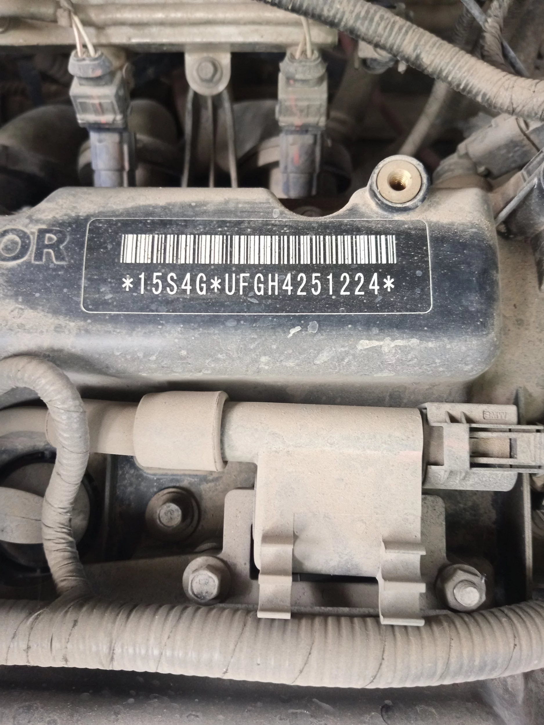

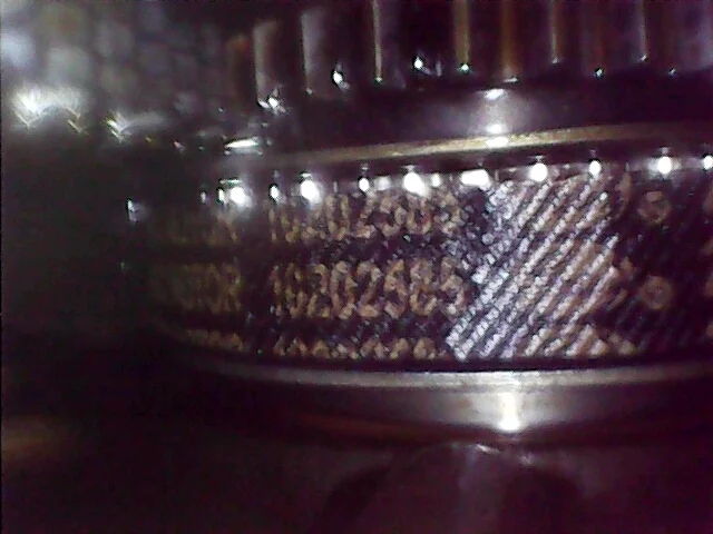

Кто ни будь в это верит?! Спрашивал всех знакомых мотористов этого не может быть! Да не может быть чтоб была ременная передача! В масле!
И где натяжитель ремня? А он должен быть обязательно!
Может я тупой?!
Мужики может кто ещё разбирал движок, отзовитесь!
Это правда, у нас тоже стоял ремень, мы про него не знали думали цепь, он лопнул полетел двигатель, сказали проще купить новый купили уже с цепью.
Тема уже измылина ,вам, что трудно почитать предудущие сообщения.У меня ремень уже 94000,пока норм, но в ожидании и чего это проблема ? вдруг обрыв проебешь,учитесь не проебывать...
И всё таки у большинства с буквами GH, стоит ремень!
На вид вроде бы нормальный ремень,а какой у тебя пробег?
Пробег 33000, просто напал на эту тему, задался вопросом что у меня ремень или цепь, нашёл эндоскоп и вот посмотрел. Вот только вопрос на каком пробеге менять, так и не понятен.
У некоторых до 100 тыс ходит ремень... У одного. через тысячу после замены порвался...
У меня 63 тыс пока рулю на родном...
Замечено, чем северней бегает машина по просторам страны, тем быстрее он рвётся в морозы...
Юрий, рули аккуратненько, приглядывай за лампочкой на табло и прислушивайся... Будет мигать маслёнка и пикать сигнализация падения давления масла...
Лично я поставил дополнительную сигналку, если порвётся ремень...
