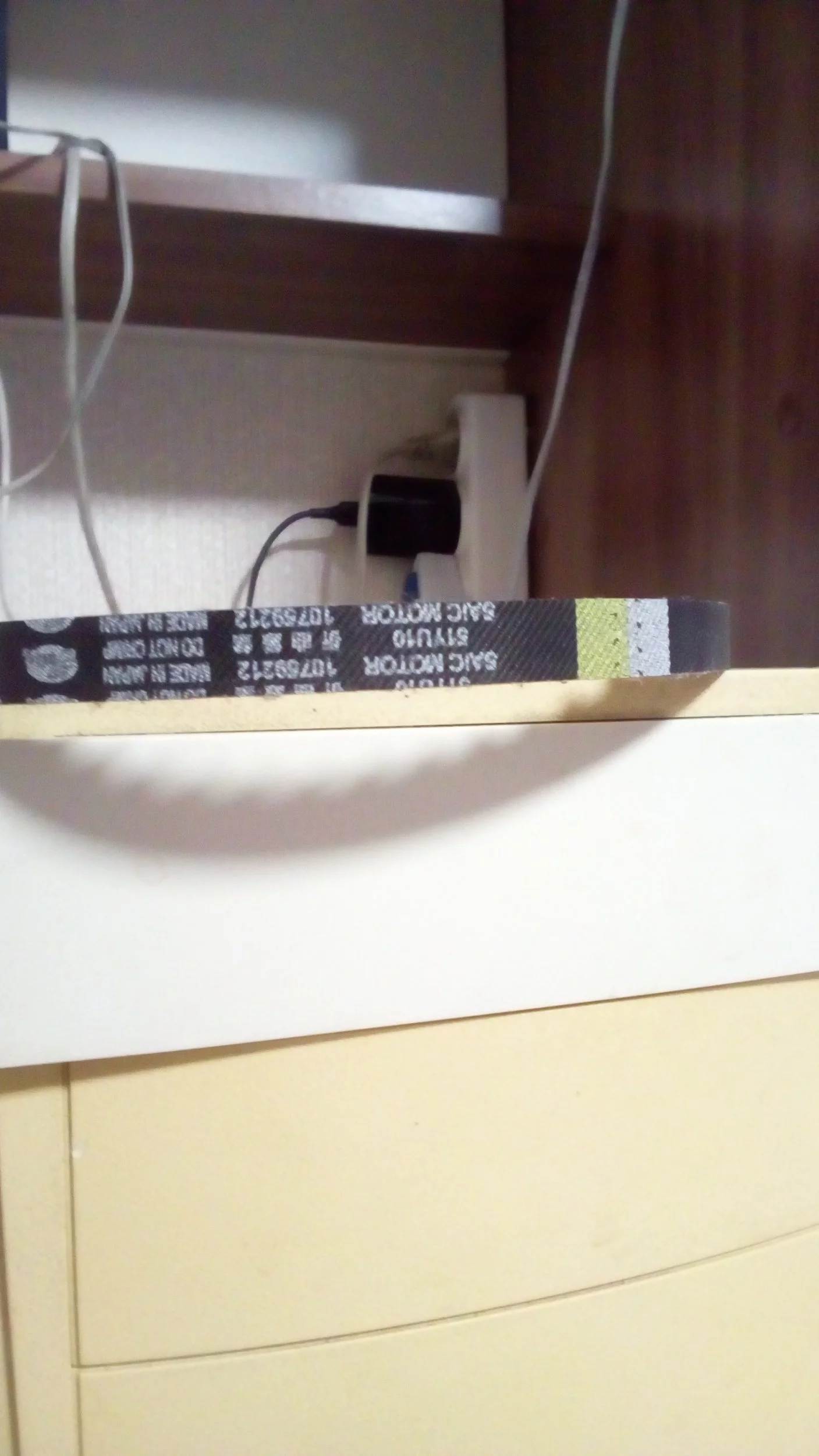

Здравствуйте. У меня есть ремень на маслонасос. Купил в запас, а при детальном осмотре выяснилось что стоит цепь. Теперь лежит без дела. Могу выслать наложенным платежом. 4000 руб.
    151,7 KB · Просмотры: 106
да за 7000 и продавай быстрее будет

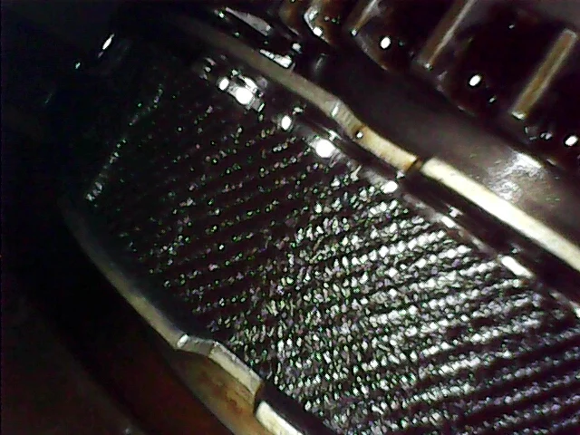

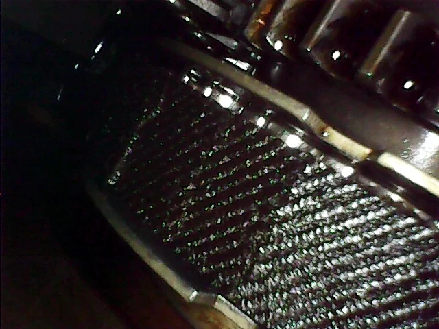

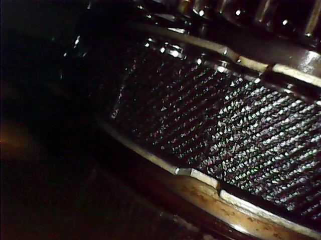

Всем привет,сегодня решил проверить ремень масл.насоса и походу ему пипец уже очень близко.97000 пробег.врят ли это не трещины.
