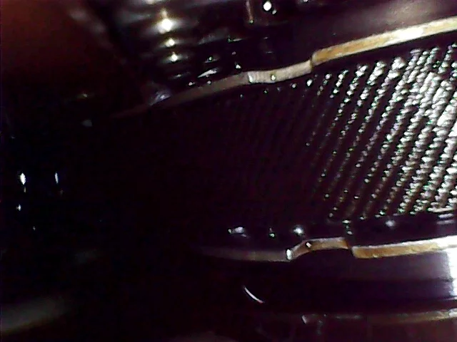

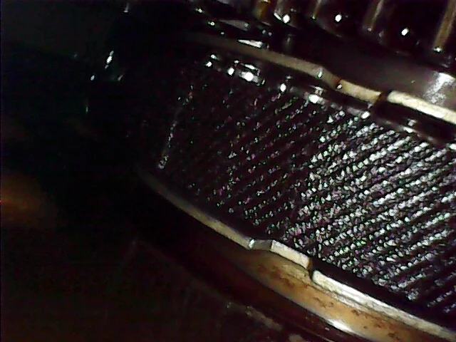

Всем привет,сегодня решил проверить ремень масл.насоса и походу ему пипец уже очень близко.97000 пробег.врят ли это не трещины.
под замену.У одного знакомого так же было-через пару месяцев порвало.Далеко от дома лучше сейчас не отъезжать.Если что срочное-тоже лучше общественный транспорт или такси

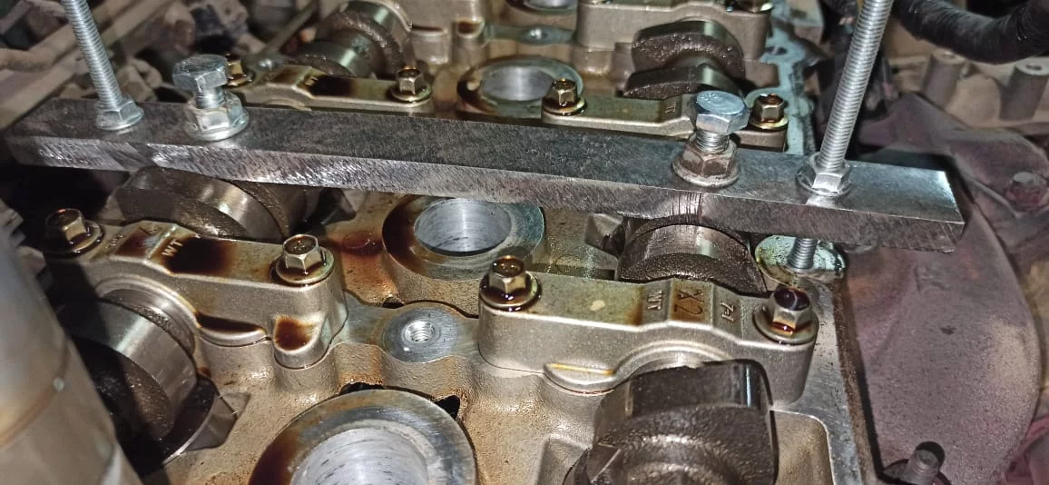

В ролике у Головнева он меняет ремень без снятия клапанной крышки,ааа можно же и распредвалы зафиксировать

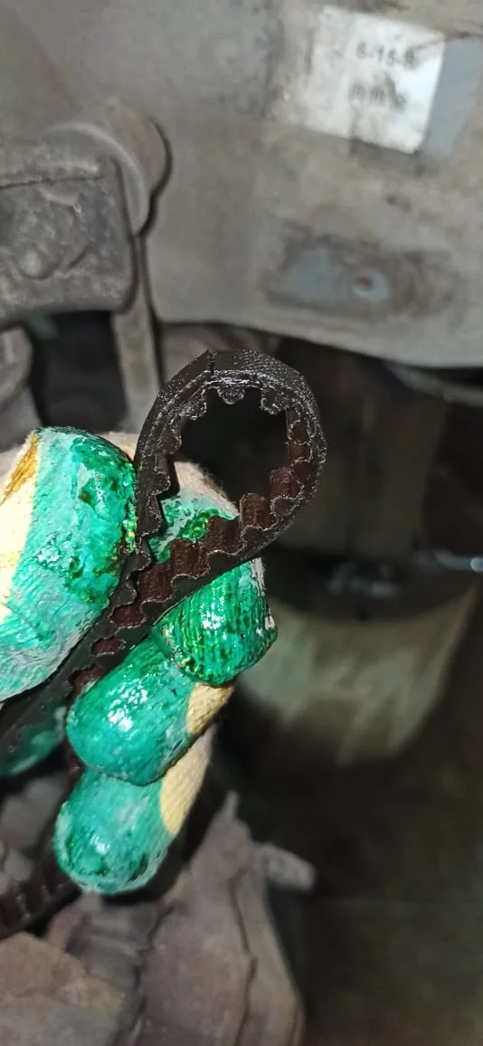

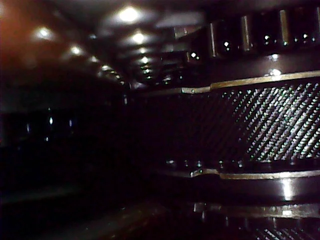

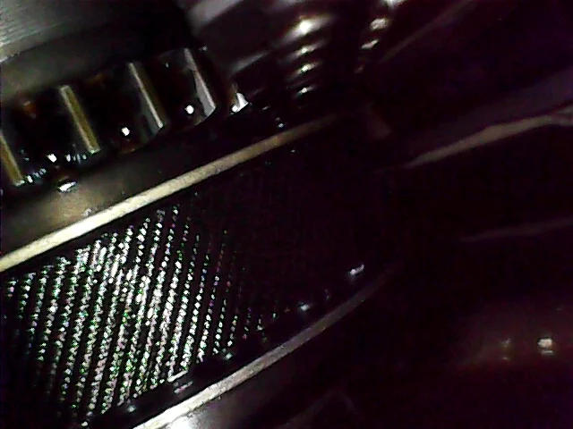

Всем привет, как говорится почувствуйте разницу,заменил я родной ремешок на 97 тысячах, он весь был в трещинах, но разорвать я его вручную не смог,на новом проехал уже где то полторы, пока норм. Буду поглядывать , удачи на дорогах. ( фото нового и родного ремешка)

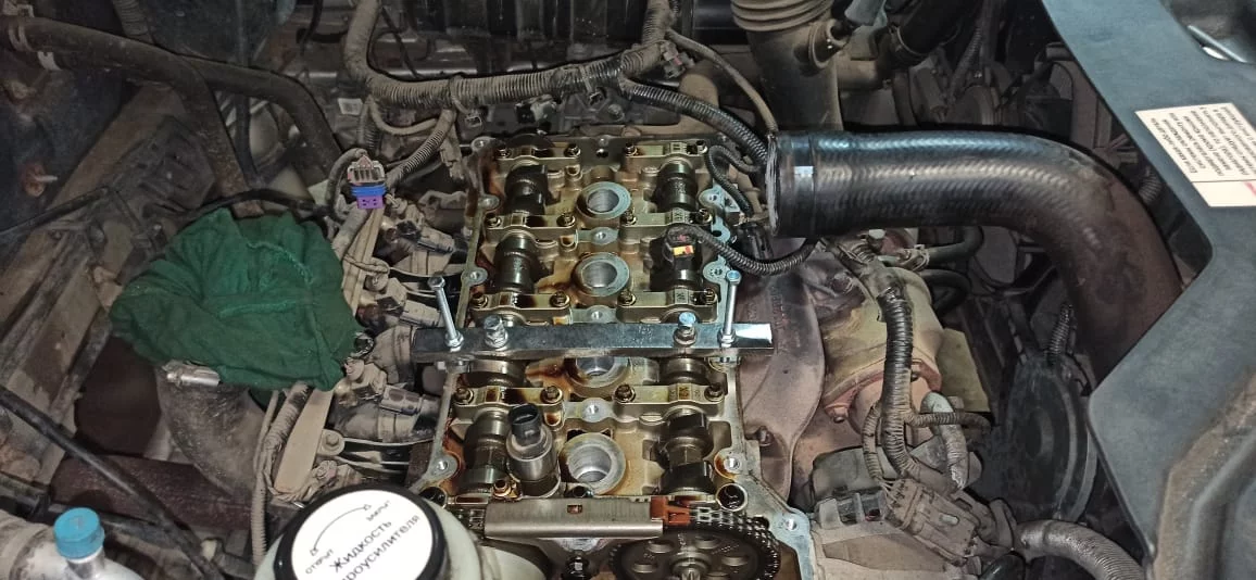

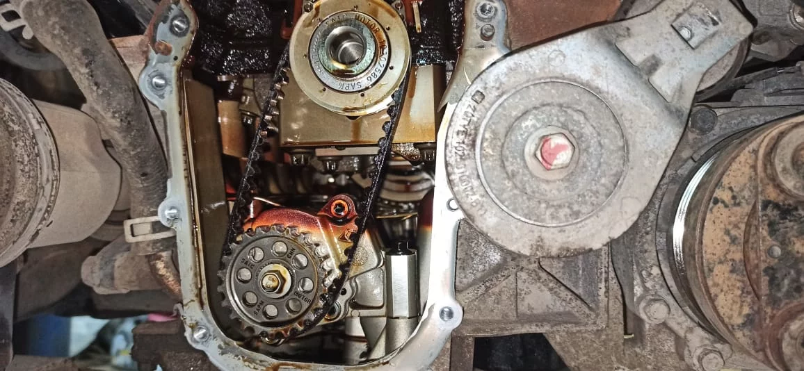

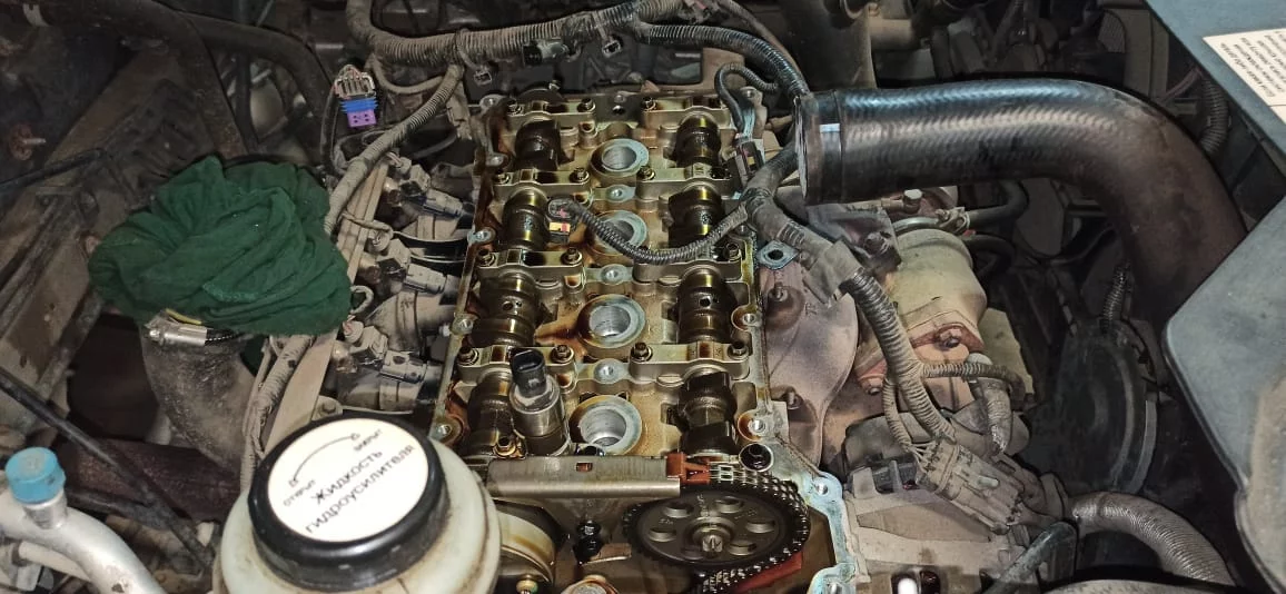

А я на своём прошёл 70000, загнал к своему мастеру, перехожу на цепь и как оказалось во время.
Да ладно, че там прикатывать)) давай фотки лучше!
Да фотки ещё не все, есть только до замены, а с цепью мастер обещал завтра скинуть, кстати спасибо за чертеж кронштейна.
