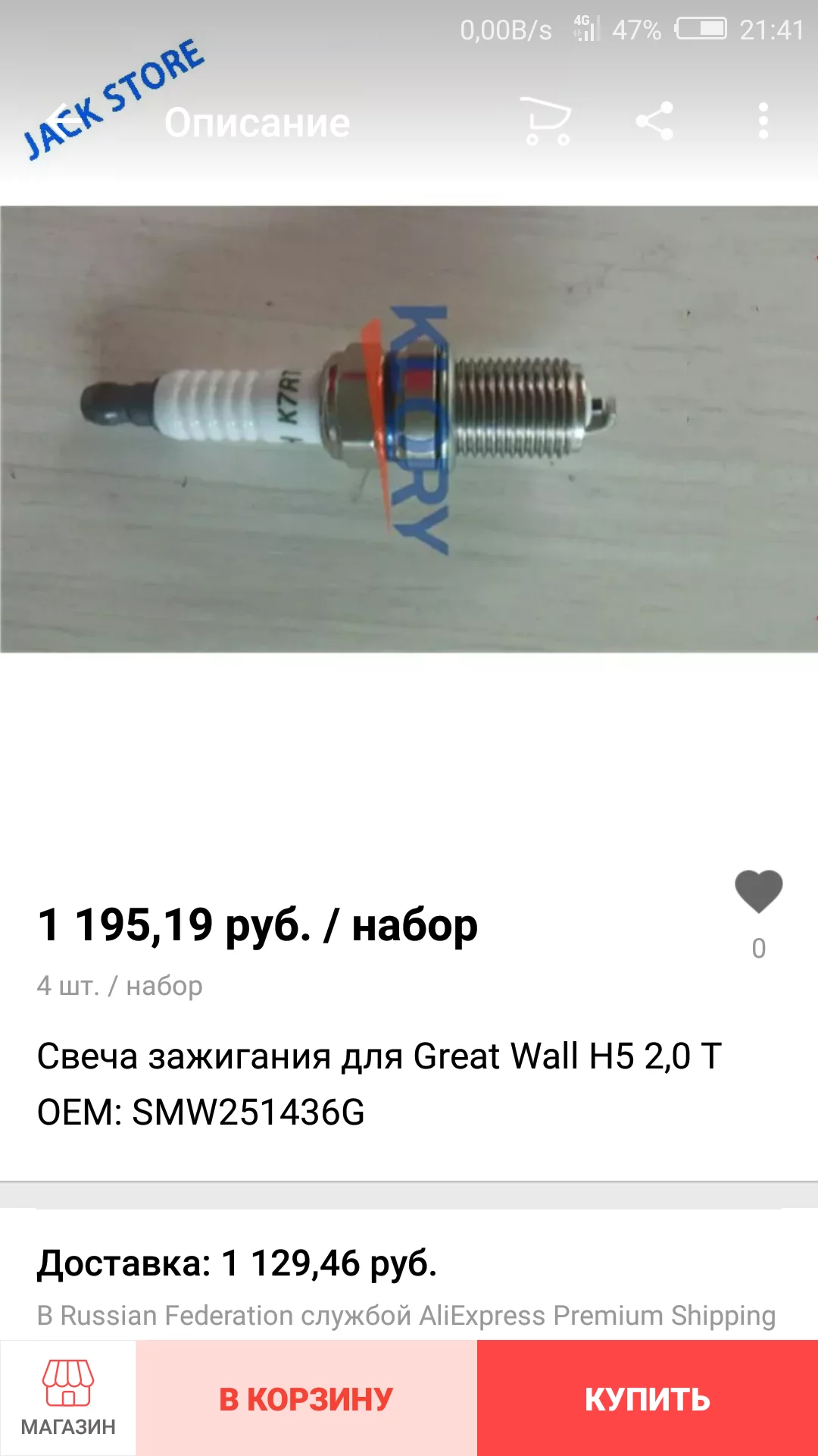

Ставь свечи Грейтволовские / Хаваловские SMW251436G - работают хорошо.

Они для 2 литрового мотора?
Они на 1,5 прекрасно себя ведут, я на них сейчас езжу, все нормально.

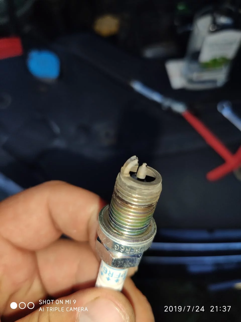

Провода и катушку примерил,к ним вопросов нет.Все началось с того что при ТО у меня сняли свечи,снимали с трудом,колпаки не слезали,осмотрели и на место поставили.Выехал с сервиса и началось.Я начал грешить на свечи,поставил NGK VL14,на какое то время стало все стабильно а потом результат вы видели на фото.

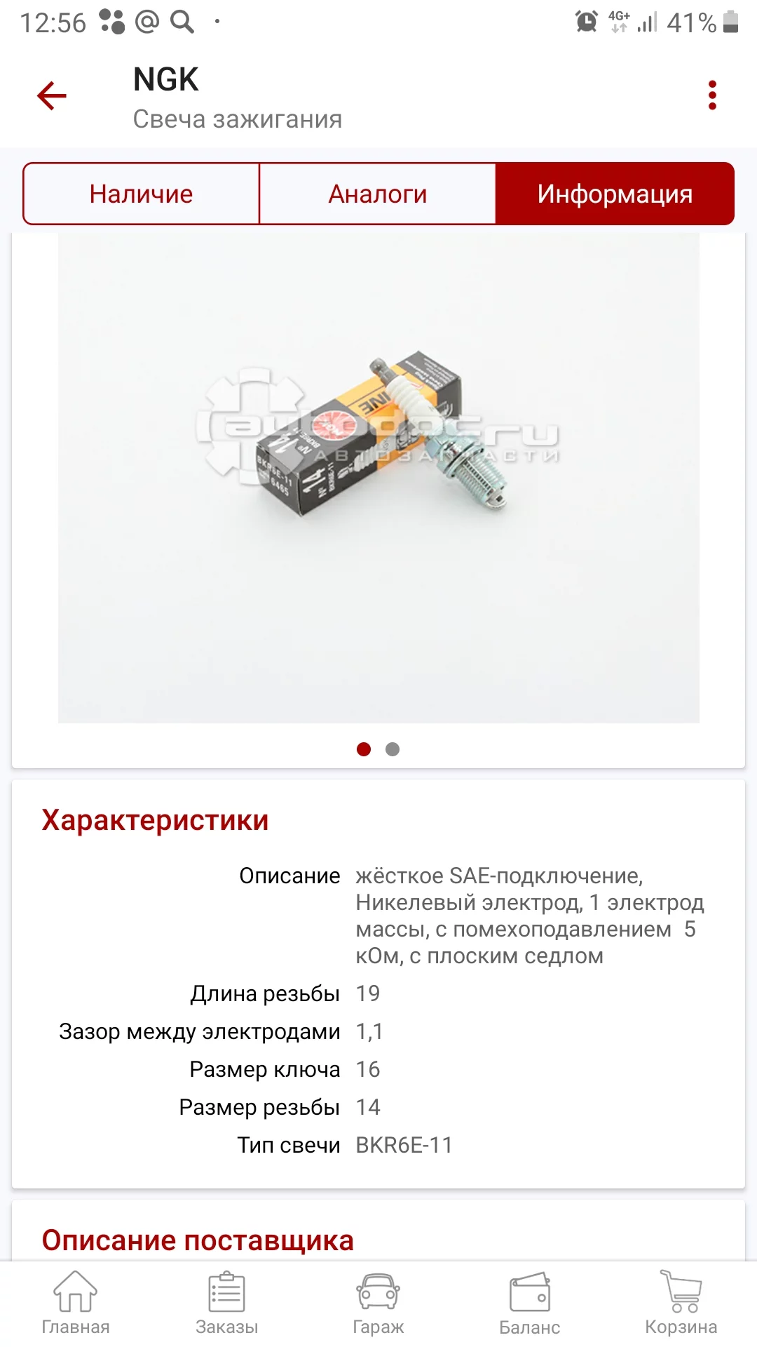

Это видимо индивидуальный случай, потому как у меня стоят NGK 6465 (они же V-Line 14) и работают нормально.
Не исключаю что мои поддельные.Хотя с виду и не скажешь.
Они тоже с маркировкой BKR6E?
Вот они.
Да трещина на проводе,которая визуально не видна,вот и весь вопрос,с такими нюансами не раз сталкивался, например,у меня колпачок на перегибе был с трещиной,но трешину обнаружил только при переломах,на 260 км все 4 свечи в мусор ушли.На фото пример Жени Абрамова,а причина хз

Интересно, какое калильное число у этих свечей? И я понимаю они безрезисторные судя по маркировке?
Мне кажется что безрезисторных свечей не выпускают еще с Советских времен, хотя могу и ошибаться. Калильное число не скажу, но главное, что свечи SMW251436G работают.
