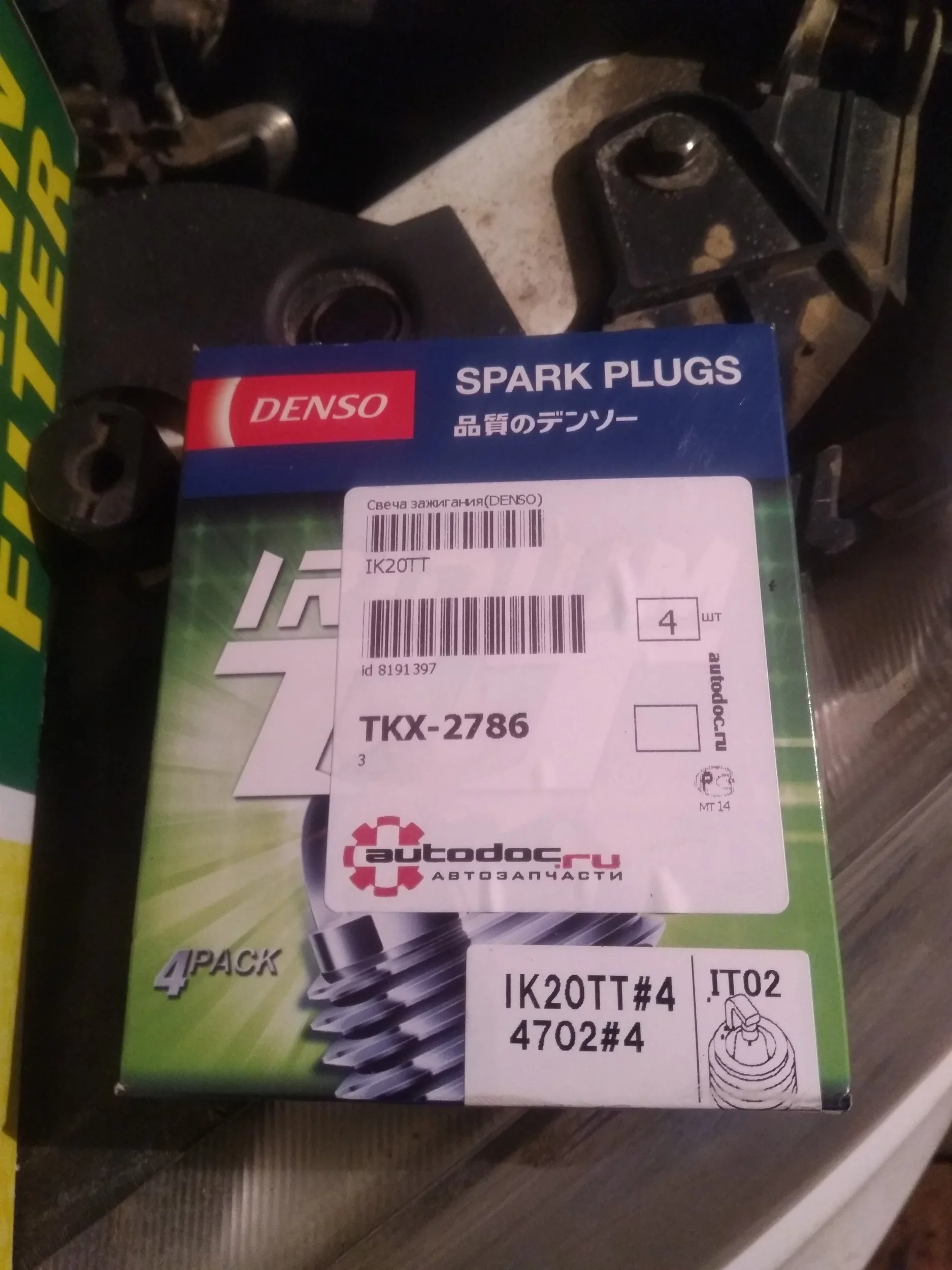

Вчера делал очередное ТО (50 тыс.) и решил свечи поменять, т.к. стали наблюдаться на малых оборотах подёргивания. Взял вот такие. Пока я доволен, вернулась стабильность на низах, и вообще кажется по бодрее стала. Сегодня проехал порядка 200 км. пока всё хорошо.

Катай и потом напиши как себя ведут. Выше писал про торч, 2500 накатал на них и умерли разом.
Блин, тоже начала при резком ускорении машина дёргаться. Неужели тоже из-за свечей? Сейчас выкрутил осмотрел, посмотрел зазоры, 0.85-0.9. в общем то как и на родных. Или катушкам попа приходит? Называется угадай мелодию.
Будь уверен, свечи! Синдром такой же был, хорошо что до дома 2км оставалось, еле додрыгался.)))
Вот только на родных у меня зазор 1.1мм
И что делать? Ставить старые? Я что-то совсем тогда не понимаю что у нас за свечи что им аналог не найти.
Самые близкие 4793 NGK, но тот кто их ставил не отписывается о результатах. Так что подбор продолжается.
Я взял их аналог денсо. Причем это мне сказали в денсо, специально спрашивал. Отдал 2.5 тысячи, иридиевые же. И вот на тебе. Сейчас поставлю старые, посмотрю что будет.
Что будет? Полетит ласточка как и до этого на них летала. Но к свечам смотрю она требовательная. Чуть не то сопротивление и прошивет свечи на раз.
Но у меня честно говоря на родных свечах, как только чуть холоднее на улице становится, машина хреноватенько заводится. Это хорошо что в этом году в Московии зимы нет, а так думаю и пешком бы на работу гонял разок-другой. Потому как когда машину купил в 18-м году стояла ночь на улице при -22, так утром еле завелась. Так что вопрос с повестки дня не снят товарищи Зотиеводы и остаётся открытым....

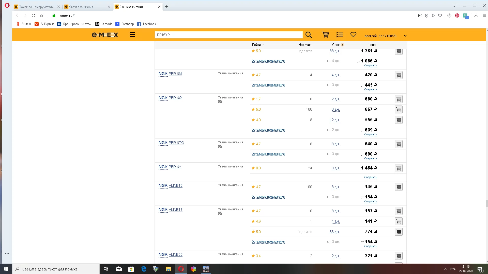

Посмотрел сейчас на EMEX и вот что там рисуют
а когда нажимаешь на Бриск, то выходит куча вариантов
так что есть где разгуляться

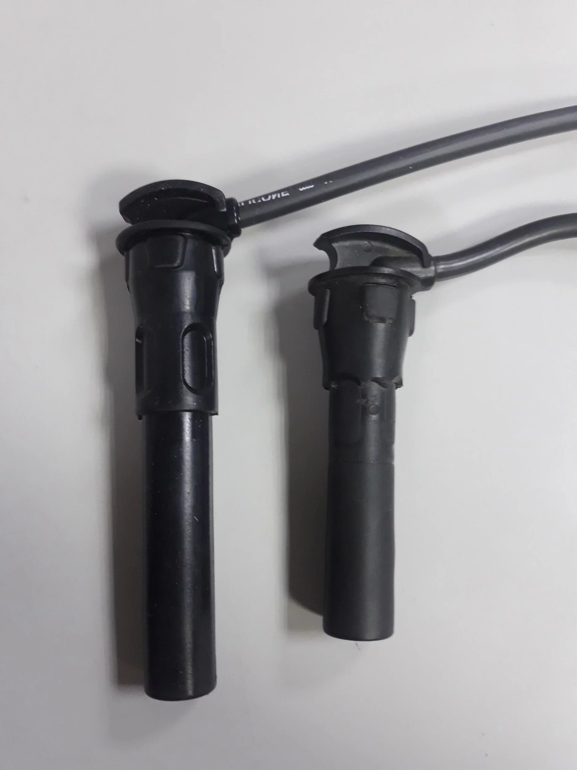

Саня привет! Нжк14 как ранее писал не у всех работают. Вот и получается что на родных свечах ездят тачки у всех, а вот такого же стабильного аналога, чтобы для всех шёл как и родные до сих пор нет. Я снова купил для пробы TORCH 6 RIU, провода от официалов с али так и не выслали, видимо приболели. Заказал в автодоке RVS25, во вторник обещают привезти, если длинна колпака будет как у родного, то поставлю провода вместе с новыми пробными свечами и как говорится - будем посмотреть.

Пришли провода RVS25, примерил и фигушки не они. Справа родной.
А там только провода? Там же 2 катушки и 2 провода, катушки тоже не те?
