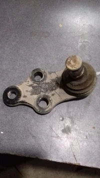

Примерно месяц назад появился стук в подвесе. Особенно стук проявлялся на брущатке или когда притормаживаеш на спуске.Поехал на СТО к ОД. Прокатились - услышали. Подняли на подъемнике обтянули всю ходовую. Поехали снова кататься стук не пропал. Открыли капот два "спеца" сели на мотор и поехал я их катать, а они внутри щупают. Проехали метров 150-200 - "Мы стук слышим но где он не знаем!!!" Я развернулся и молча уехал. Решил поехать на другое СТО. ( стук похож на стойки стабилизатора, стойки целые). Машину качали,трусили..... и толком ни чего не нашли. Предложили для начала поменять резинки стабилизатора, так сказать начать с минимума. Нашел я резинки цена вопроса 100р/шт. Подходят один в один с Хундая IX 35.( фото резинок если кому надо - выкладываю). В выходной день решил сам их поменять. Ни каких проблем с заменой нет. В прицепе все доступно. Но замена резинок ни чего не дало,стук остался. Решил снова выносить мозг ОД. Записался но СТО. Но перед заездом к ОД решил еще на одно СТО заехать. И снова авто качали,трусили.... примерно минут сорок под ней лазили,щупали. Нашли - ШАРОВЫЕ ОПОРЫ В ГА....НО !!! (Кто бы мог подумать что на 12 000 пробега шаровые разлетятся.) Приезжаю к ОД на СТО и говорю что полетели шаровые, их ответ - нам другое СТО не показатель!!!! Так вы же ОД - мудаки не смогли определить!!! Единственное - замена шаровых опор входит в гарантию. Но ждать их МЕСЯЦ. Я решил купить, подходят опять же с Хундая IX 35. Цена 950 р/шт. (фото выкладываю) Замена в гараже на яме заняла примерно один час две опоры. Маленький совет : если кто то занимается сам ремонтом Зоти - приобретайте ключи и головки на 15,16,18. Китайцы почему то любят не стандартные размеры ключей. В частности для замены шаровых понадобится головка на 15 и 18. По итогу стук устранен. А когда привезут по гарантии шаровые я хочу старые просто обменять (если получится).
