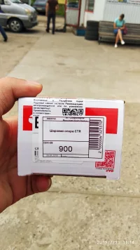

Всем доброго дня!!! 01 апреля 2019г. описывал ситуацию со стуком в ходовой (спереди). Как оказалось 12тыс.пробега - крякнули шаровые опоры. ОД меняет по горантии. Сражался я с ними 2,5 месяца и вот АЛИЛУЯ - привезли шаровые!!!!! Результат - я им отдал старые и забрал себе про запас новые. Ни чего не оплачивая. Теперь у меня в запасе лежат новые шаровые.
