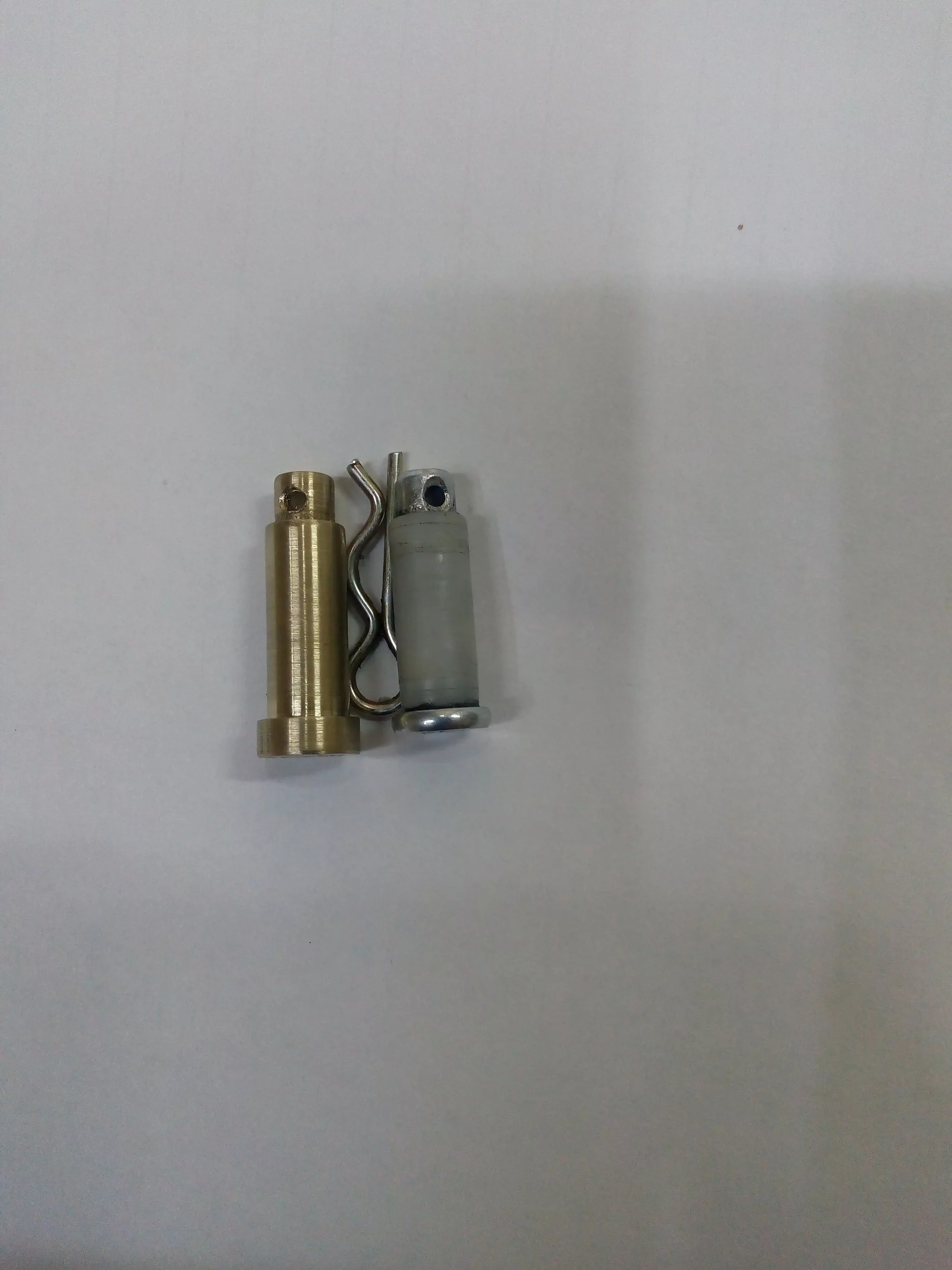

Как то обещал фото втулки на педаль сцепления! Вот такую выточили поставил и уже 4 месяца пока без проблем.

Игорь, конечно же правая родная, она же с пластиком.
Да я засомневался, что пластиковая или капроновая может трещать... Думал, что трещит латунная втулка..
Странно конечно.. пластик мягче и стрекочет...
Что заметил- моя стрекочет тоже, но только при сухой погоде...
У меня когда как, бывает щёлкает при выжиме в пробке, а бывает и молчит. Но меня особо не напрягает.
Меня тоже не напрягает... Но когда то был у меня Опель " Рекорд" с тросиковым сцеплением... Обычно такая стрекотня была предвестником скорого обрыва тросика... Уже больше двадцати лет прошло, а я всё шугаюсь этого звука...
Друзья! Когда стояла заводская, то происходило смещение в сторону и уже тёрся металл об металл. Тут выточили на всю толщину и длину одним размером, пока всё работает. Намазал литолом, а верх педального узла литевой смазкой.
Эх, ещё бы эскизик с размерами. Я б тоже заказал. На пару десяток в плюс от заводского диаметра
Дима! Вытащи существующую и как надо закажи! На моей видно, что я пятку заказал толще и ещё пришлось под шплинт шайбу подложить, чтобы плотней было!
