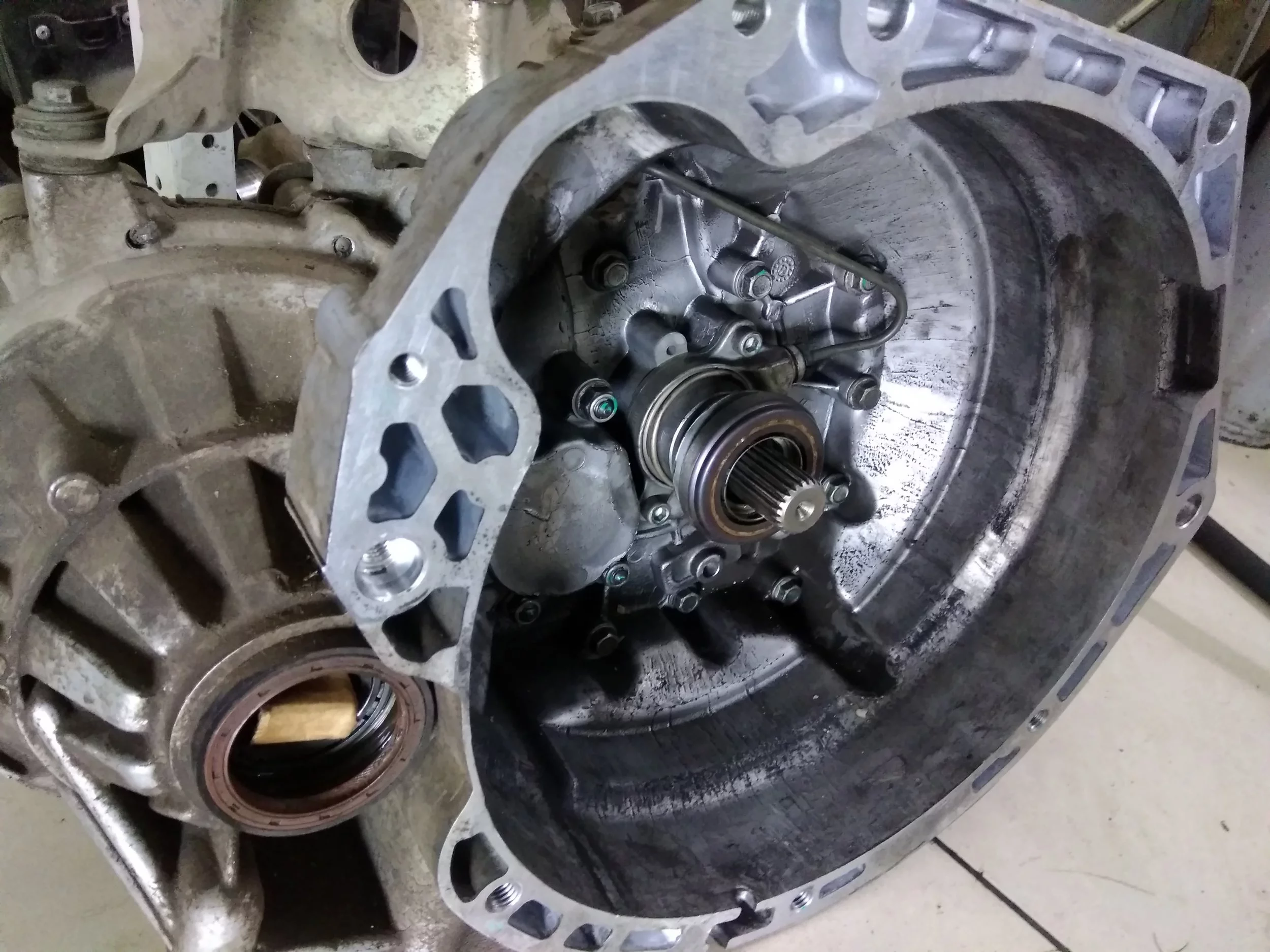

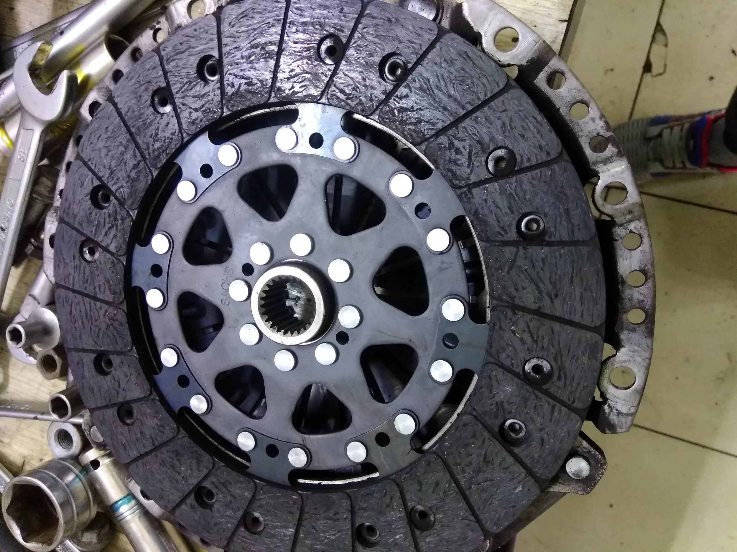

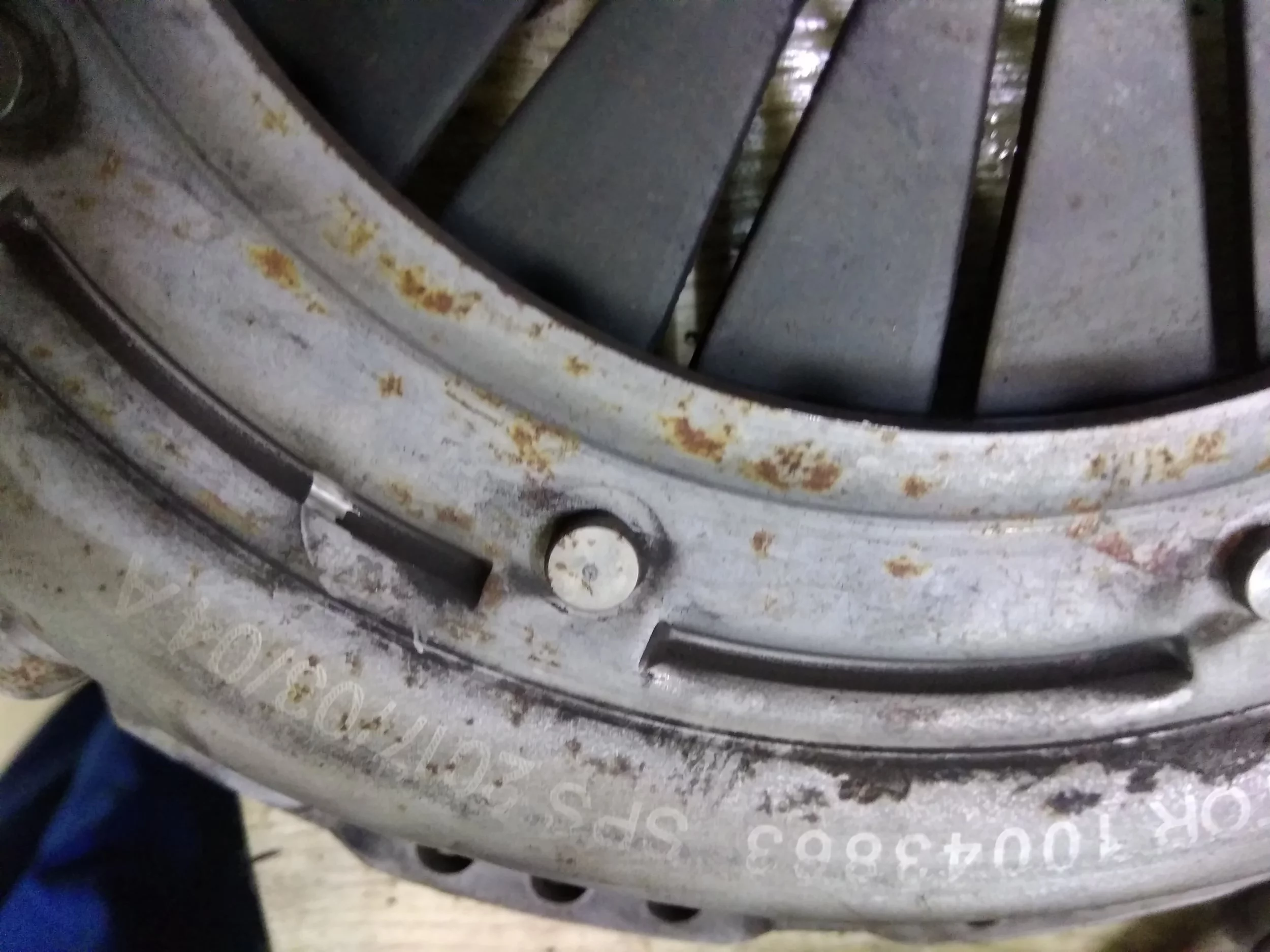

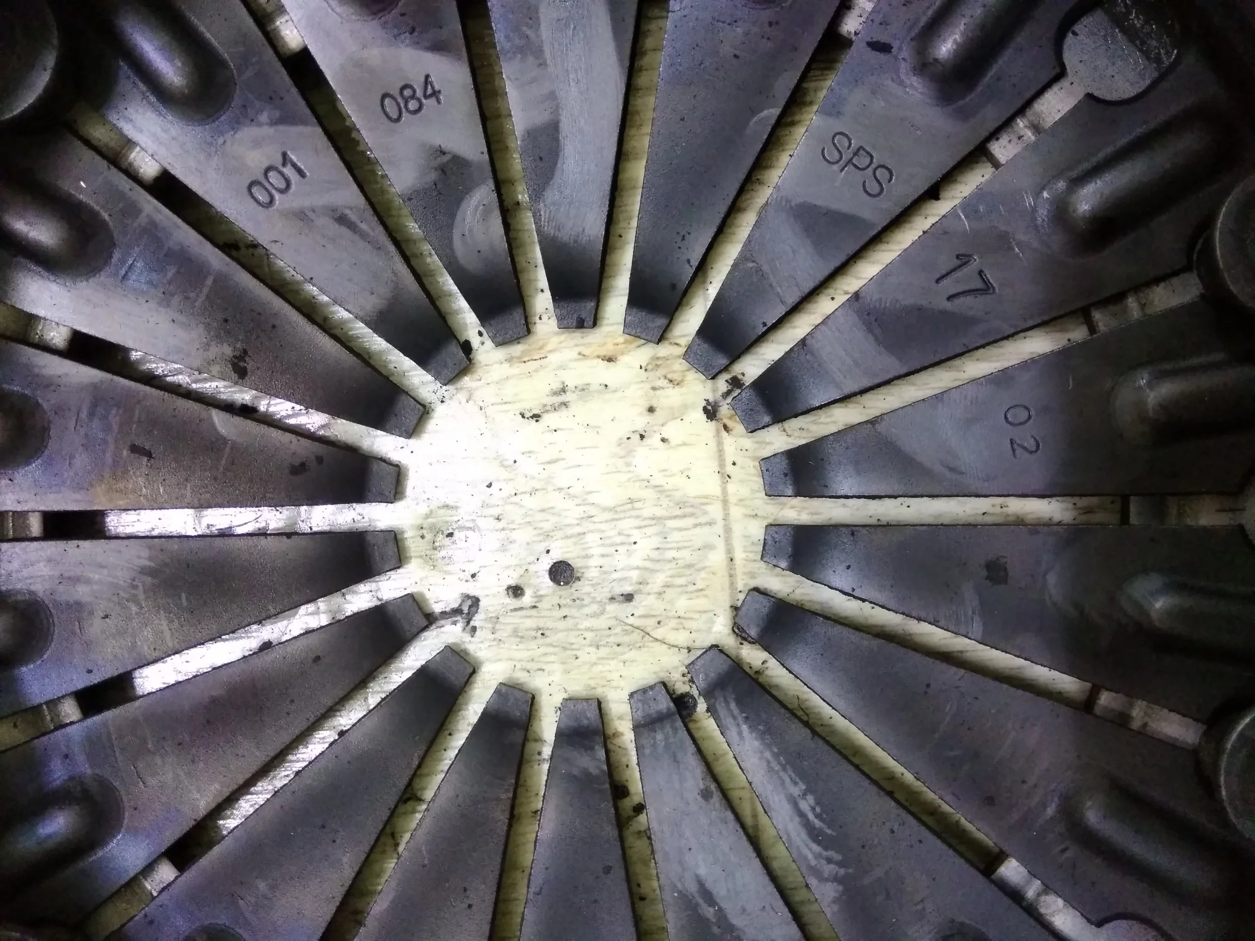

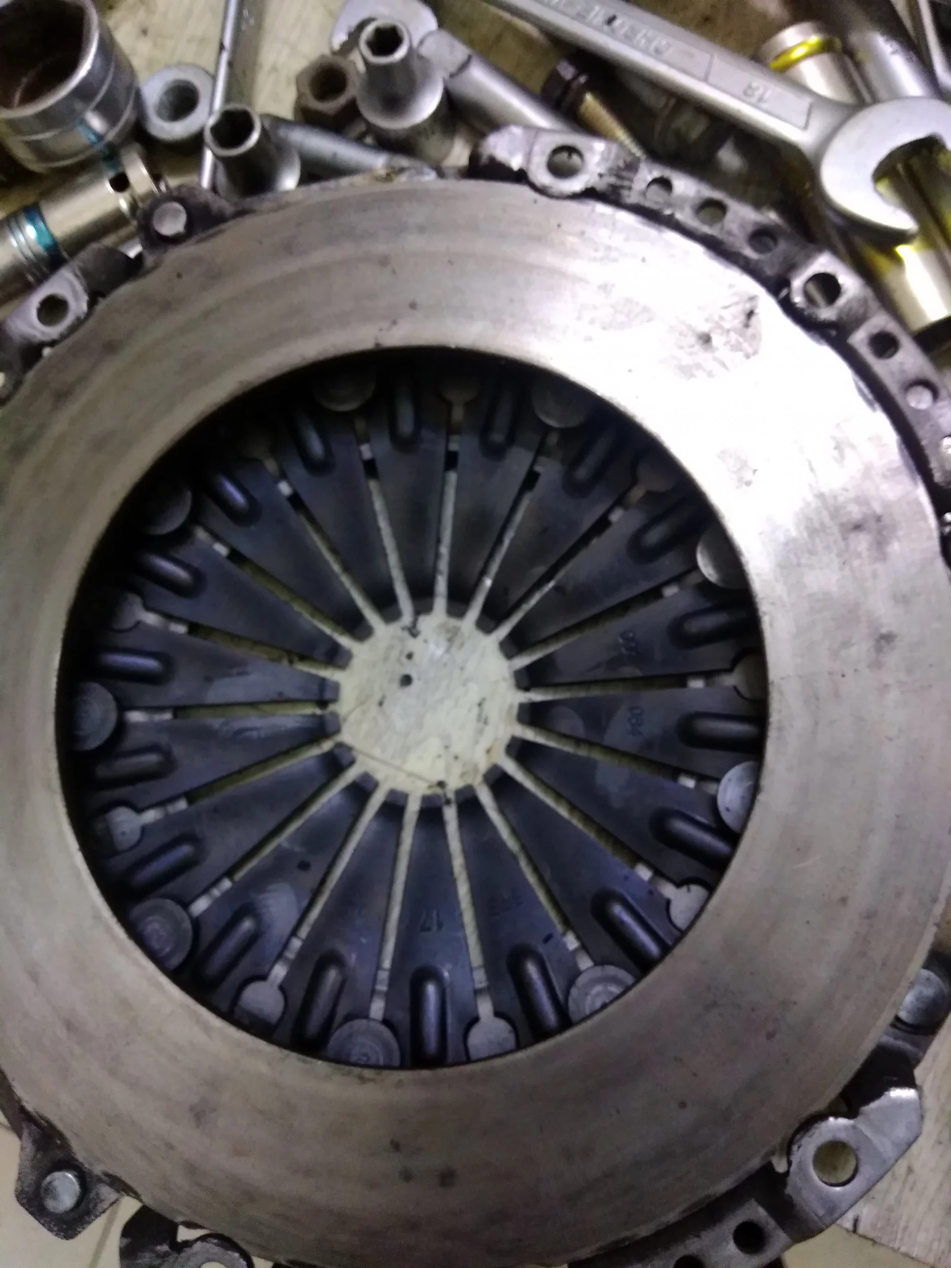

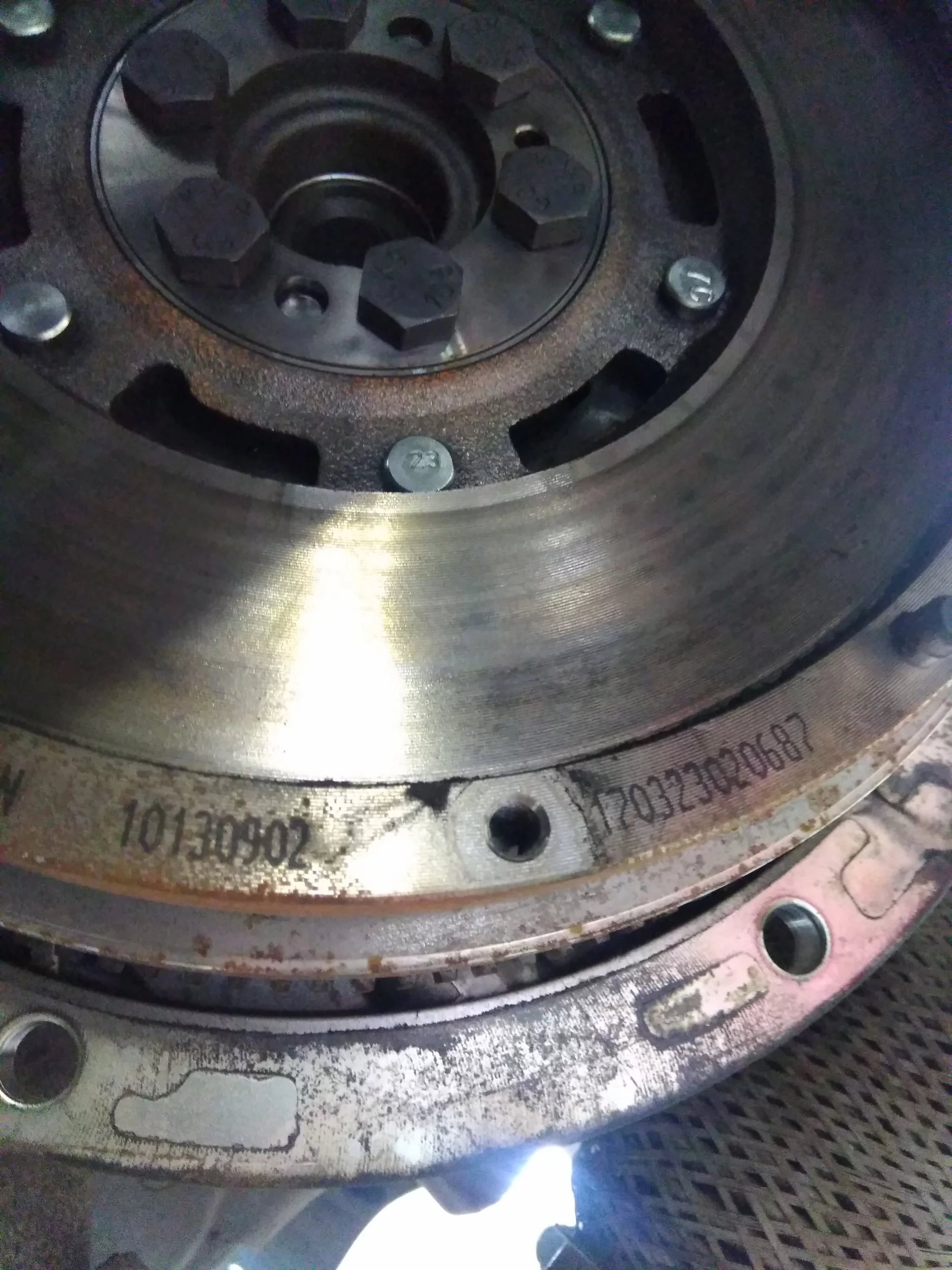

Показали и сказали, что глянец на диске, и есть выработка! Выработка есть, но я бы сказал небольшая(просто не знаю, с чем сравнивать)
Основной критерий выработки - толщина диска. Как показатель, клёпки на диске. Как только приближается у ним или уже трет, диск в помойку. У вас обычное состояние для трущейся детали.
Если финансы позволяют, то меняй всё - на стоимость работы не должно повлиять.
Да, в том-то и дело, что не очень уж они и позволяют(при необходимости конечно придётся потратиться)! Поэтому и хочу сэкономить, чтоб зря не тратиться!!
А, как это можно выявить, что это цилиндр??
У вас основной критерий, который об этом говорит, ватная педаль. Так бывает когда либо воздух в системе, либо тормозуха перепускает и до выжимного не доходит нужного давления для полного выжима - отсюда проблемы с включением.
Скорее всего без специального стенда никак. Визуально - состояние вращающихся частей и следы износа подшипника, отсутствие подтёков тормозухи - мне на ум больше никакие проверки не приходят)))))
Можно ещё главный цилиндр сцепления заподозрить, может перепускать и не давать нужного давления. Я бы на Вашем месте всё собрал и уехал к гаражникам, т.к. На сцепление гарантия не распространяется. Запчасти через Дениса все равно дешевле будет, а грамотных спецов у ОД нет. Вся эта история попахивает разводом на дорогие запчасти

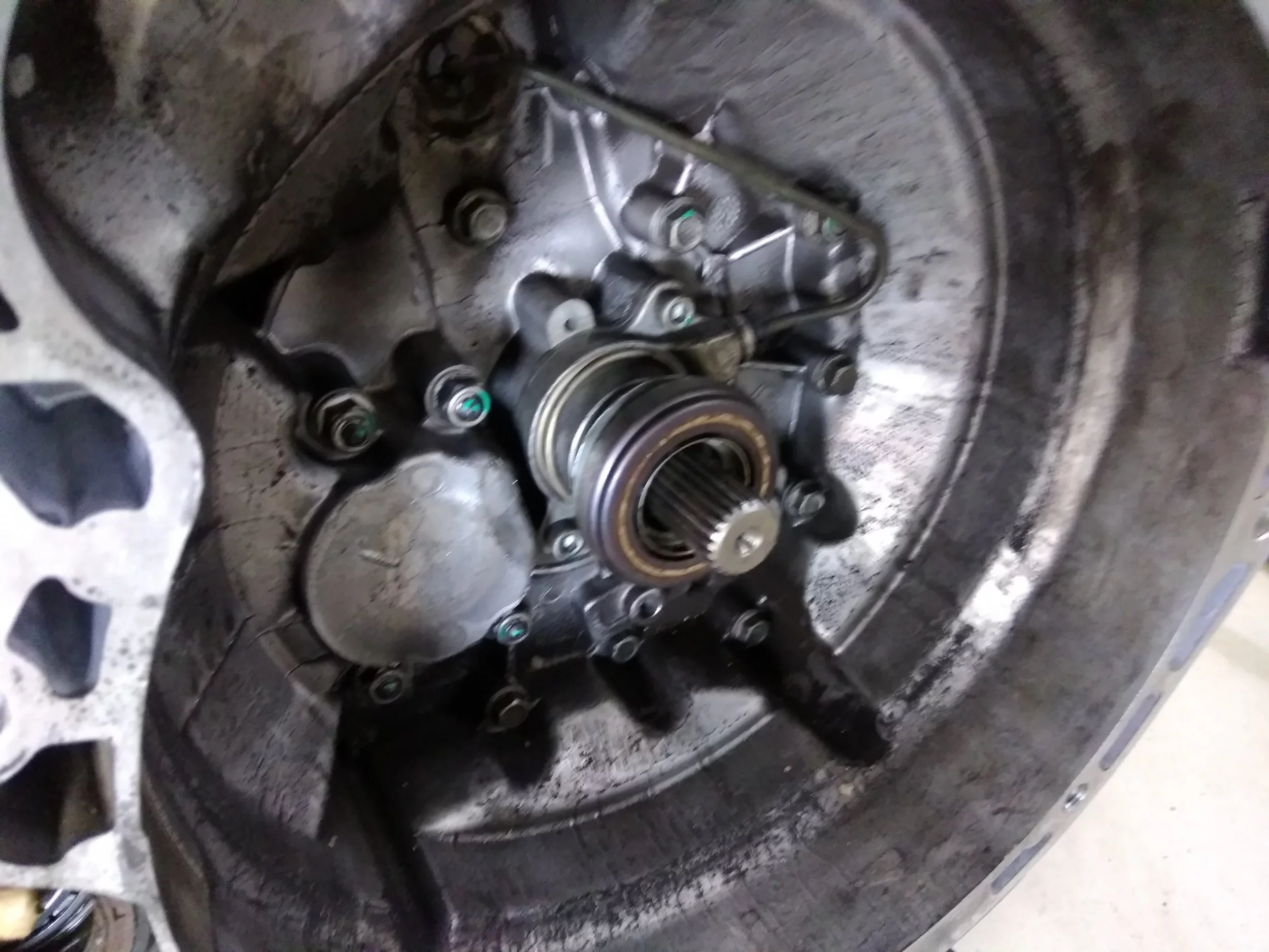

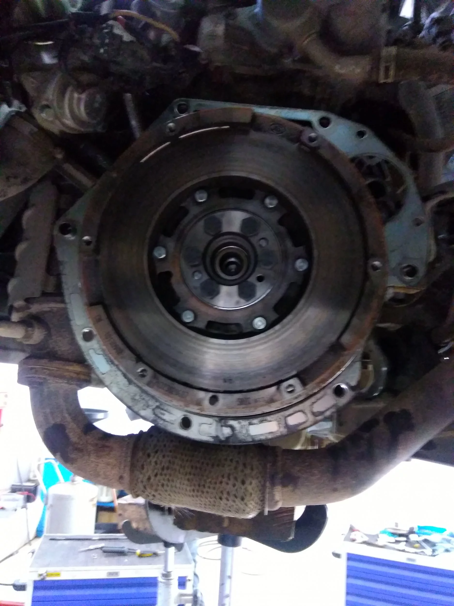

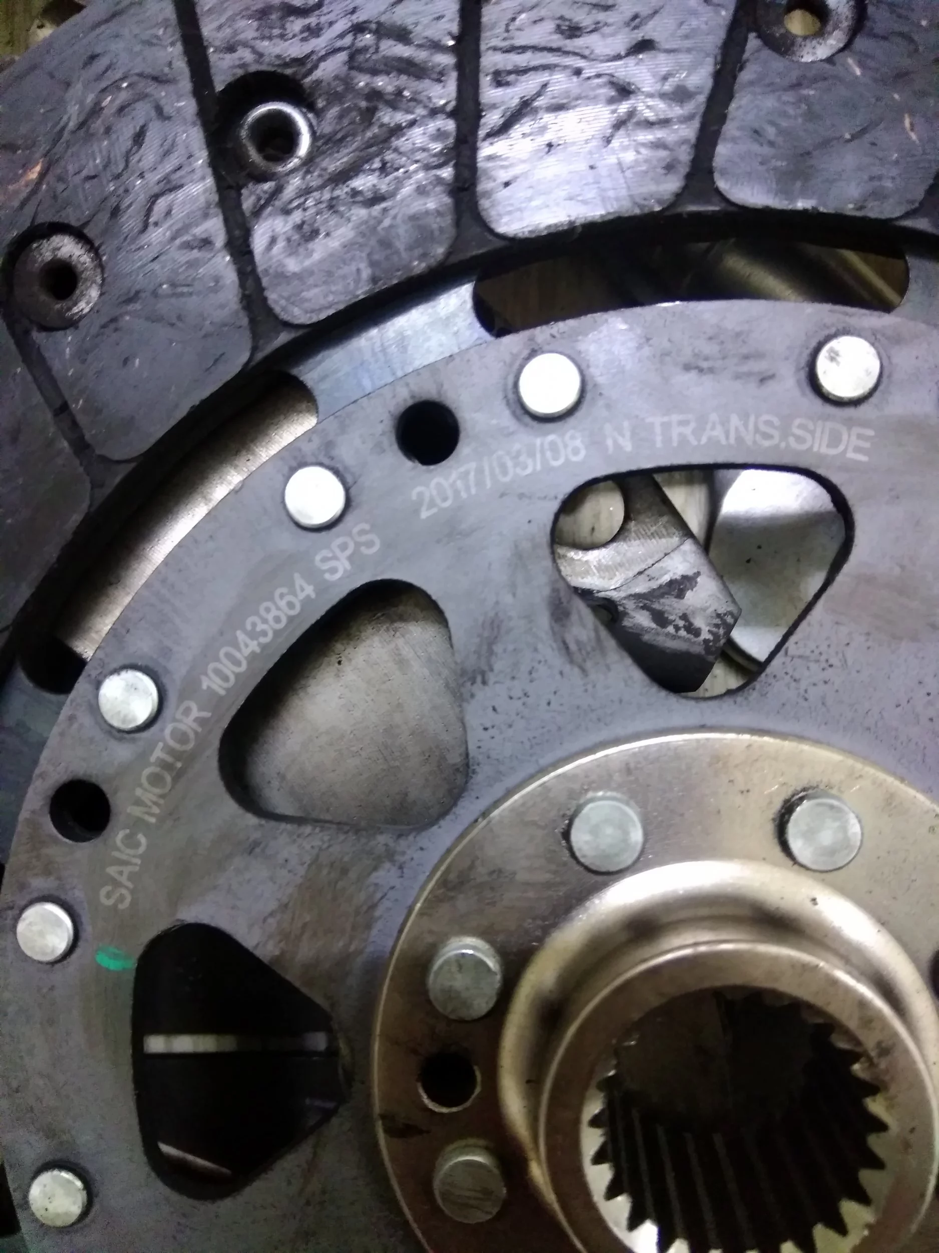

Вот все фото, которые я там сделал!!
Сейчас разговаривал с ОД, с тем слесарем, который разбирал сцепу (этот слесарь, до ОД, 10лет отработал в БМВ, и дорос до начальника ремцеха.. пока цех не закрыли), и он мне сказал, на то, что я объяснил ему про воздух в цилиндре, что видно, что диск сожжённый, и когда они соберут сцепление, то потом будет видно - что, и как! :)

Судя по его доводам сцепление будет буксовать - на включение передач подпаленность феррадо сцепления не влияет. А толщина позволяет даже снять подпаленный слой. Они могут проверить главный и выжимной , соединив их между собой?

С чего вообще решмли, что требуется замена выжимного? Рядом с ним мокро, он гудит?
