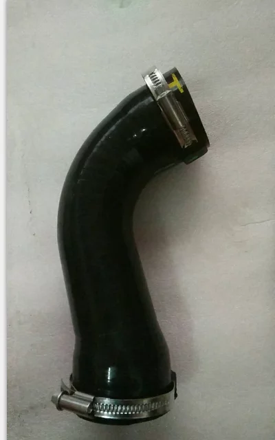

Здравствуйте! Столкнулся с похожей ситуацией сегодня. На перекрестке разгоняюсь, и где то на третей скорости слышу хлопок, двигатель глохнет. Еле-еле завелась, глохнет без газа, орет как трактор и нет тяги. И сильный запах бенза. Дотянул тросом до дома. Увидел Ваше сообщение, пошел смотреть патрубки. Визуально вроде все цело. Не могли бы Вы сфотографировать именно тот патрубок, который слетел у Вас?
Ребята доброй ночи,переодчески проверяйте крепеж патрубков.
Каких патрубков?
Вот эти первая это промежуточная, вторая крепится к дросселю, на некоторых машинах вторая пластиковая (на первых моделях) , сейчас такая как на фото (силиконовая)
Спасибо.
