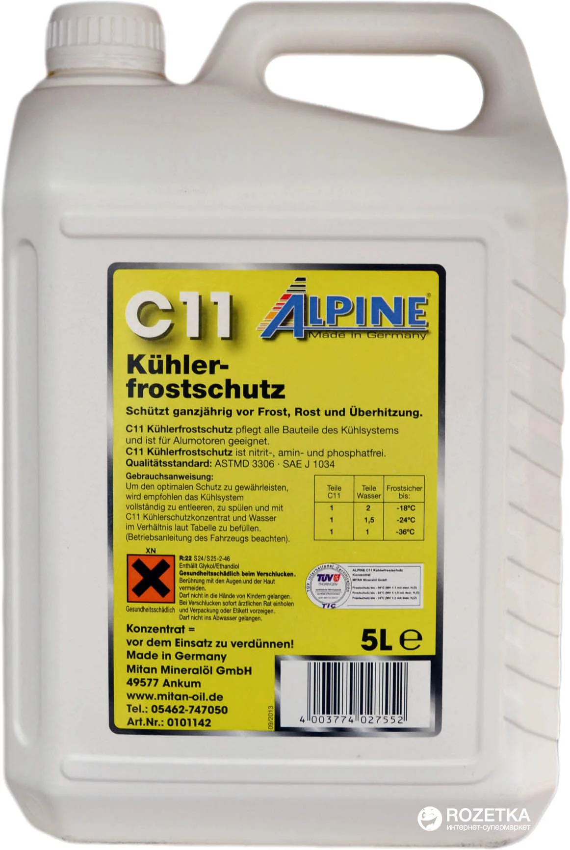

Купил сегодня этот концентрат (чистокровный Немец)...
Хотел Хадо, но не нашёл.
Купил "Альпин" в 1,5- литровых канистрах.
Буду обязательно разбавлять один к одному с дистилированной водой.
При такой разбавки он будет держать до минус 36-ти градусов мороза. Хотя в Крыму морозы в минус двадцать большая редкость.
Мне главное, чтоб по цвету не "ржавел" и сохранял все свои охлаждающие свойства хотя бы на пару лет.
Только сегодня узнал, что чистый концентрат заливать в систему охлаждения нельзя.
Во первых, в таком виде он после минус тринадцати густеет.
А во вторых для двигателя и насосной системы чистый- вреден, как оказалось...
Век живи- век учись!!!
