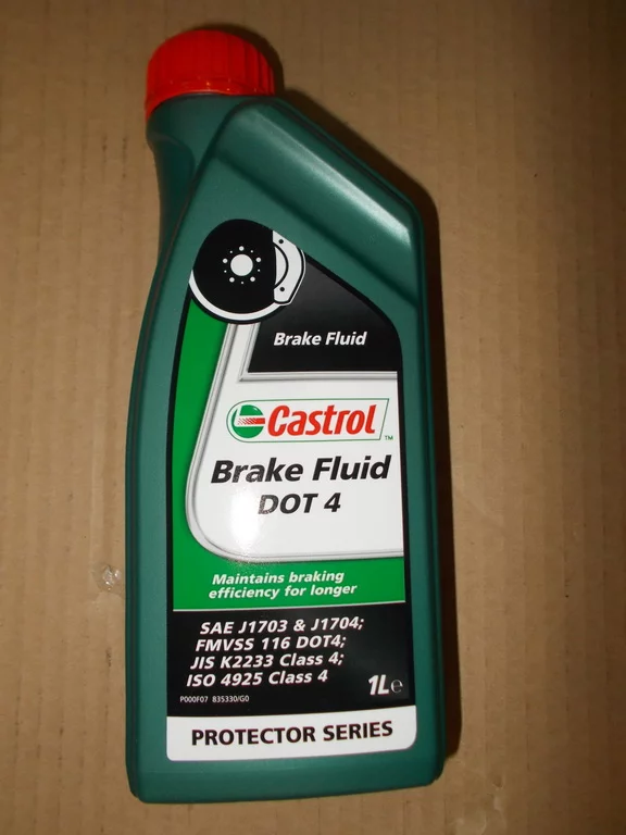

Всем Добрый День.
На сегодня пробежала моя Машинка 33 000 км.
Всё у нас хорошо. всё работает, ничего не стучит, не болтается не глючит.
А по поводу того, что в дорожной "пробке" закипела тормозуха и перестал работать механизм сцепления на выжим, считаю, что Зотька не виновата.
Залили скорей всего на заводе- изготовителе какую то дешёвку, вот и случилось это...
Да и машину я свою дёргал в пробке на подъём, на такой горе, где у нас запрещено ездить автобусам и троллейбусам. Есть у нас такая дорога, называется "Спуск Котовского" Крутейший подъём в гору, вот и не выдержала эта дешёвая тормозная жидкость таких нагрузок.
Скоро заменю эту свою тормозную жидкость на Кастрол. Сделаю это обязательно, мне такие фокусы со сцеплением больше не нужны.
Вроде причину с Вашей помощью Мужики нашёл- успокоился, но теперь как где то в пробке выжимаешь сцепление, стрёмно как то становится. Теперь нужно некоторое время, чтоб избавиться от этого ощущения.
Почитал за Кастрол, хоть он и дороже других, но закипает позже других жидкостей, после 270-ти градусов.
Характеристики его меня полностью устроют. Залью, а там поглядим...
Машина радует. Рыжиков нет, в салоне тихо.
Приятно смотреть на цены авто 2020-го года. Авто такой же комплектации, как у меня стала на 141 тысячу дороже...
Ну вот пока вроде и всё!
Всем Здоровья!
Держитесь!
