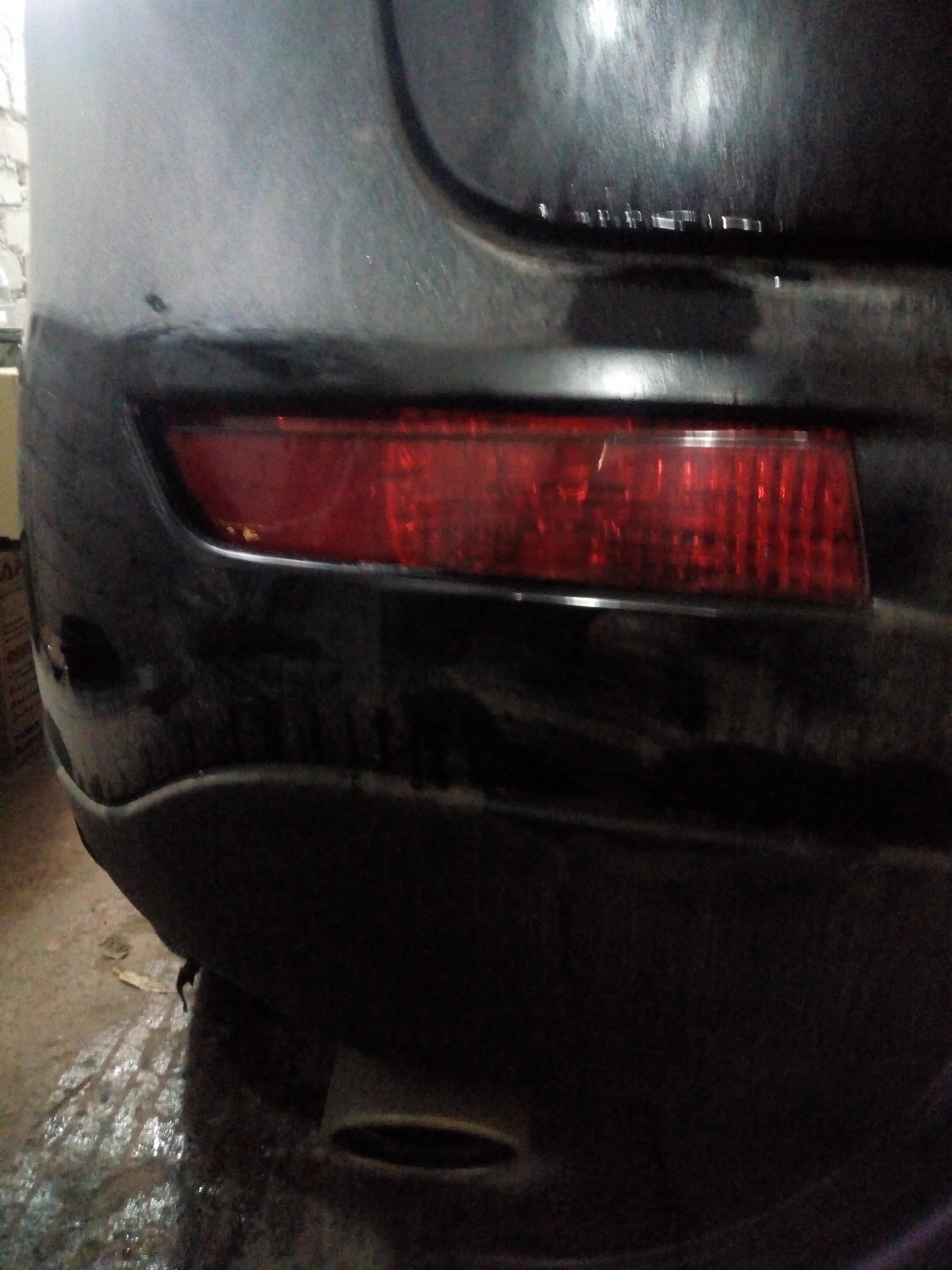

А бамперы достойные! Задом заехал с разбега в загородку, думал хана бамперу, ну ничего, только фонарь больше замену! Ну и немного полировки!
    287,9 KB · Просмотры: 93
И что здесь такого ! Мне на Хайме два раза так эксплуатировали , въезжали и ни чего , даже косметики не надо было делать . Они мягкие , но жёсткости ни какой !!
Ну не знаю, мне уже два раза задний меняли. Видимо у кого как.
Мне тоже когда в задний бампер дали, фонарь разбили, а краска бампера лишь покрылась мелкой паутиной трещин. Думал постепенно краска начнёт отлетать, но уже года два держится и этот удар остаётся незаметным.
