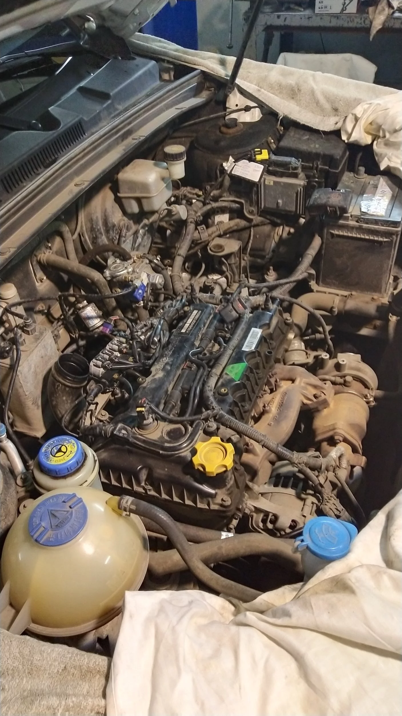

Всем доброго времени. Начался процес вскрытия.
Всем добрый вечер. Ну что вскрытие прошло. Вердикт ремонт головки. Клапана перижаты зажаты.

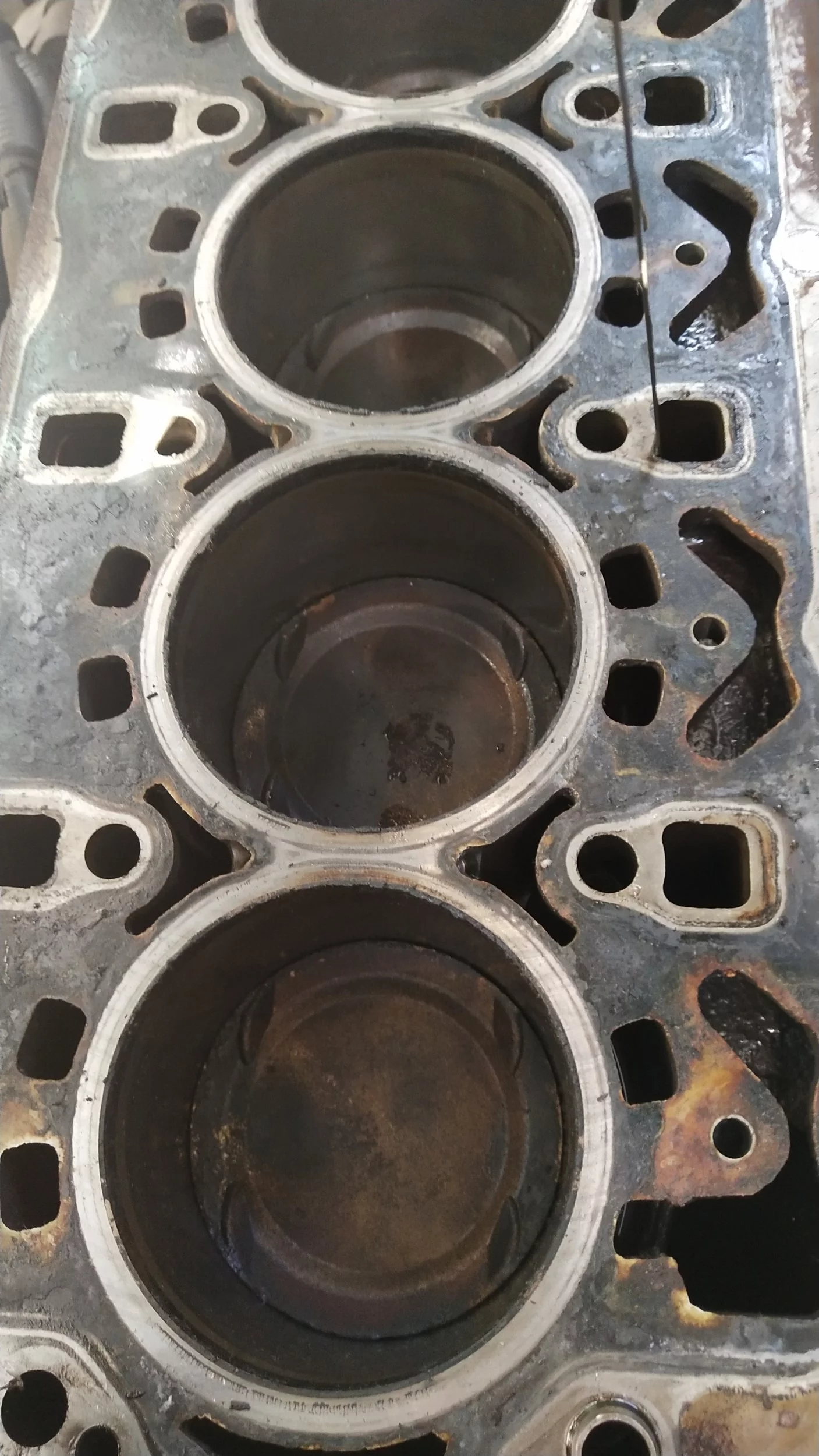

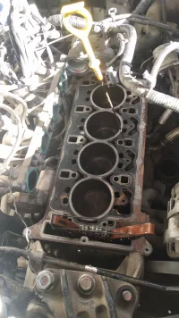

По поршневой группе мастера косяков ни каких не нашли.будем делаться

Вот так выглядит поршневая группа

Машина с 16 года.Пробег 98 т из них 88т на газу. Цепь заменил 97 т и заодно подточил стаканы клапанов. Выпускные были зажаты.

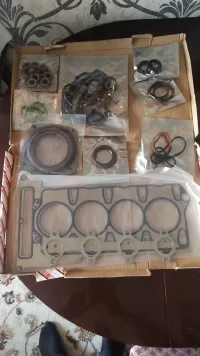

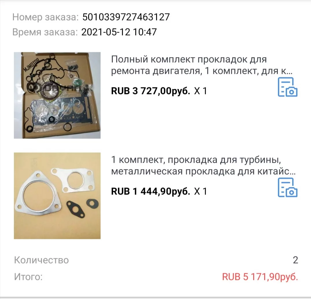

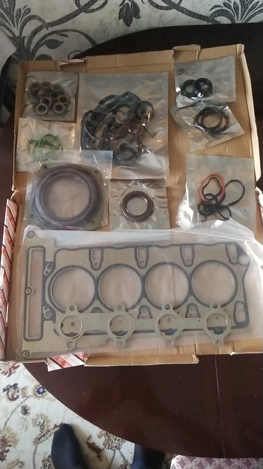

Всем доброго времени зотиводы. Сегодня получил комплект прокладок. Заказывал 12 мая.цена вопроса за оба 5200 р. Так что приступаю к дальнейшему ремонту. Всем удачи и зеленых светофоров и ровных дорог.
