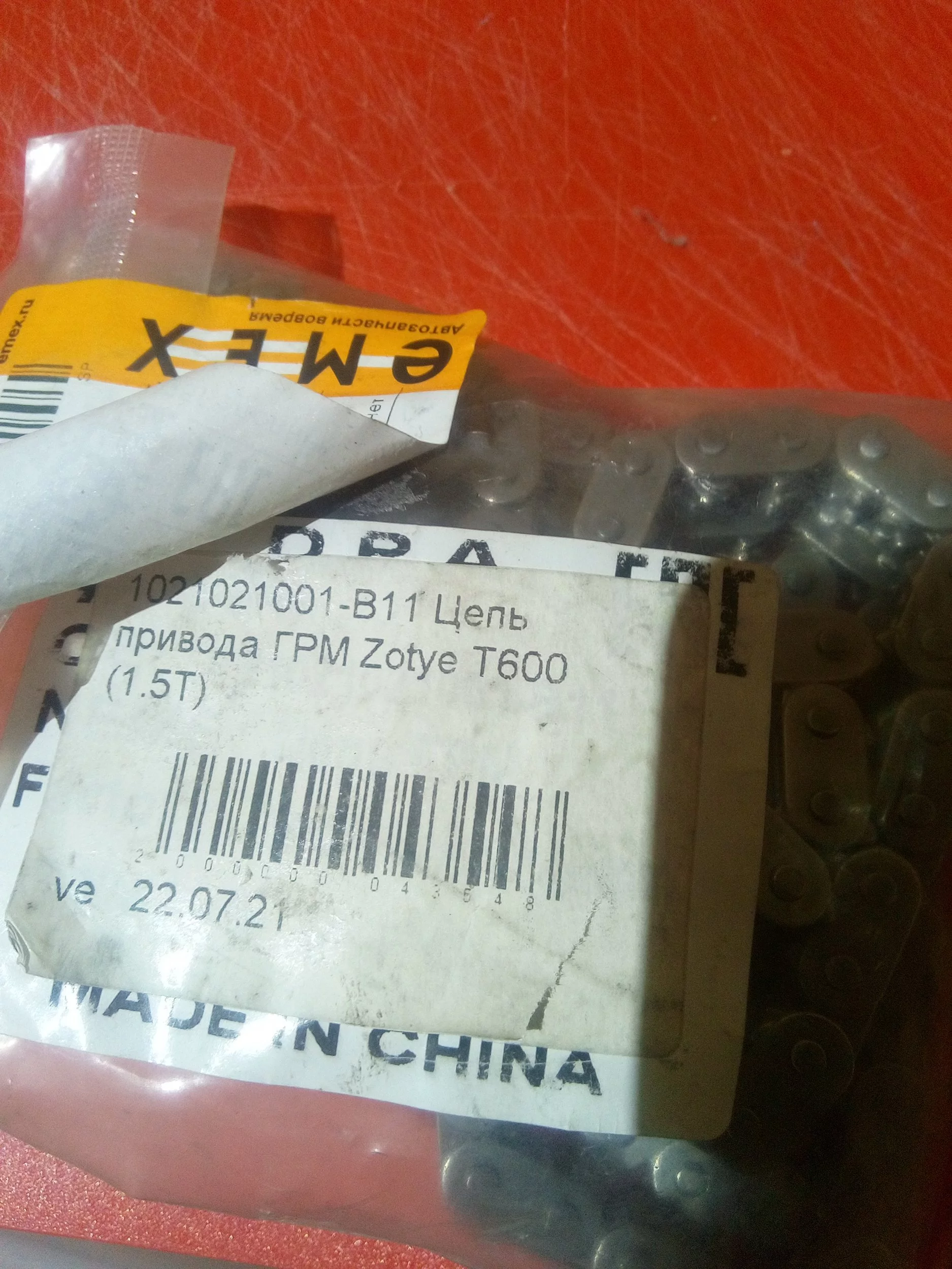

Пришла заказанная цепочка ГРМ, вроде похожа, только за место толстого звена на родной, стоят два тоненьких. Стоит 3 рубля
    515,4 KB · Просмотры: 180
    524,6 KB · Просмотры: 199
