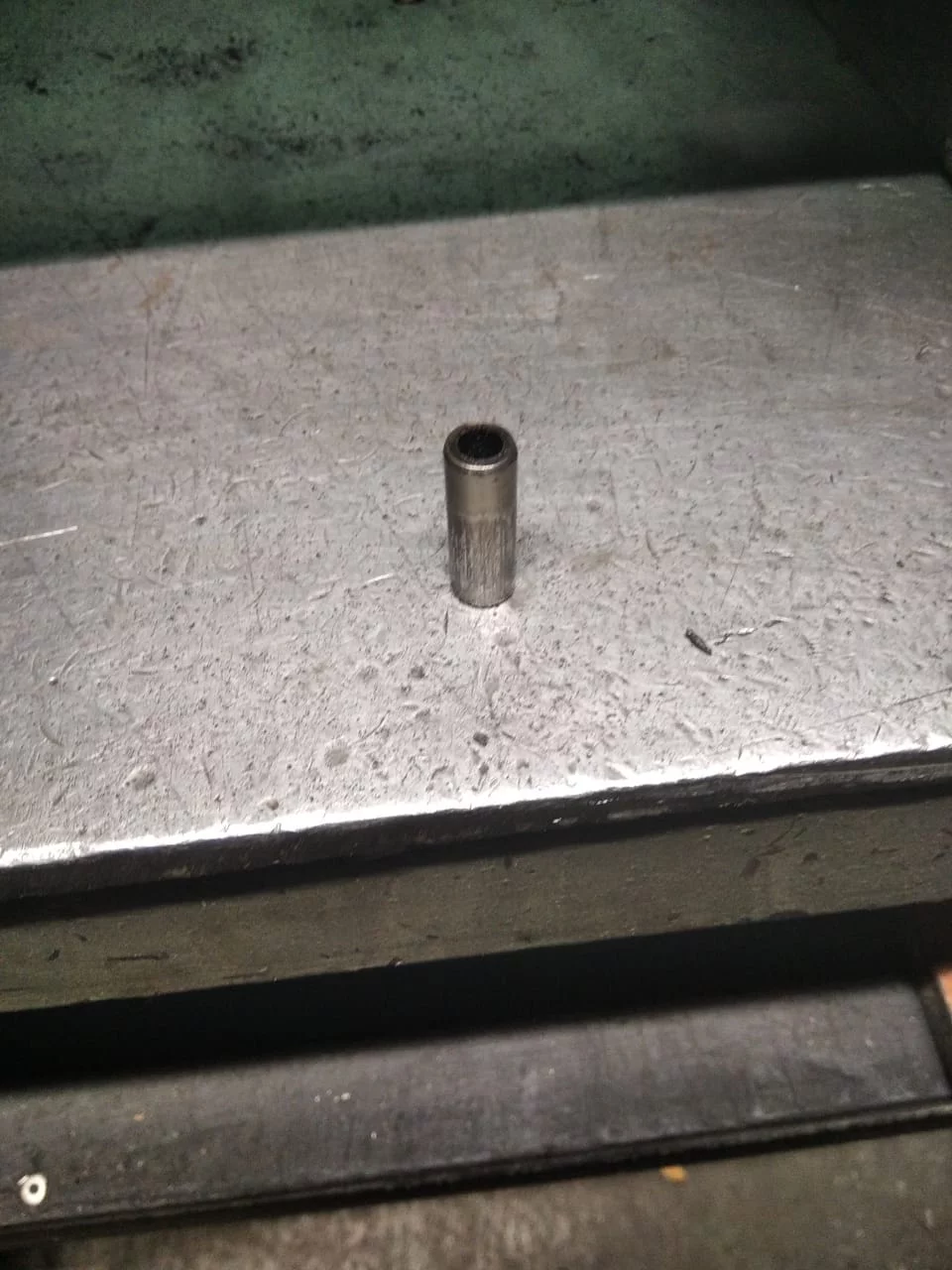

И так втулки направляющих заказывал на exist Фирмы Freccia G11020 медные.вот так выглядят наши направляющие. Внутренний диаметр 6мм,наружний 11.1мм,длинна 29.5 мм по-моему с размерами не ошибся. Заказанные втулки больше. Поэтому мастер который ремонтировал голову подогнал их под наш размер.
Ну что уважаемые зотиводы. Сборка машины завершена,двигатель работает как часы. Одним словом все ок.

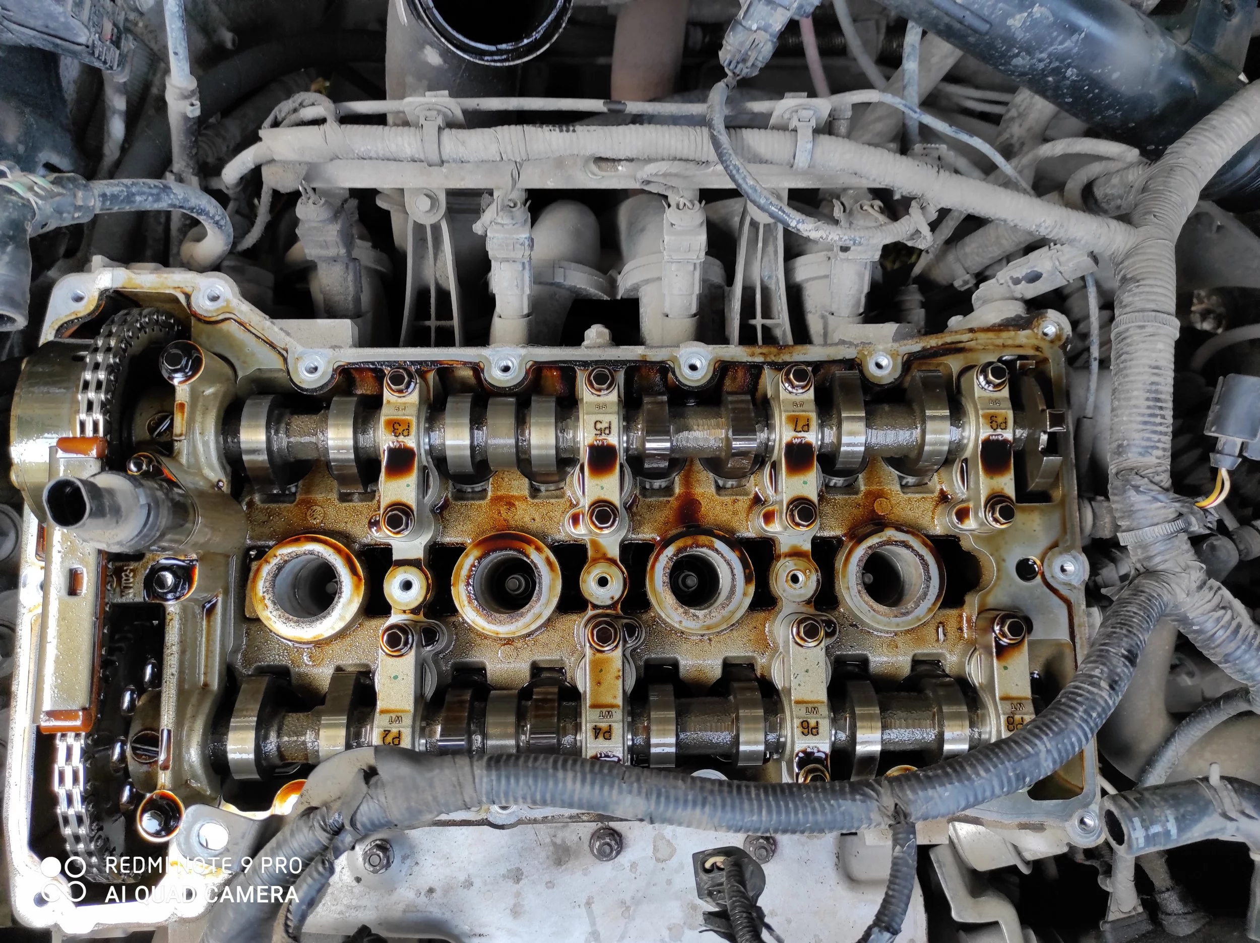

Всем доброго времени. Продолжаю тему частичного ремонта движка. Заказал вот такие запчасти.мастер который занимается ремонтом головки под замену проговорил только направляющие.
