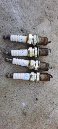

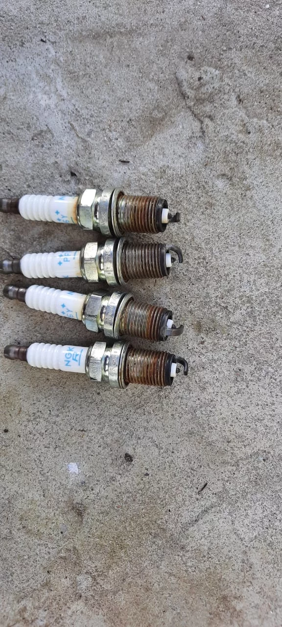

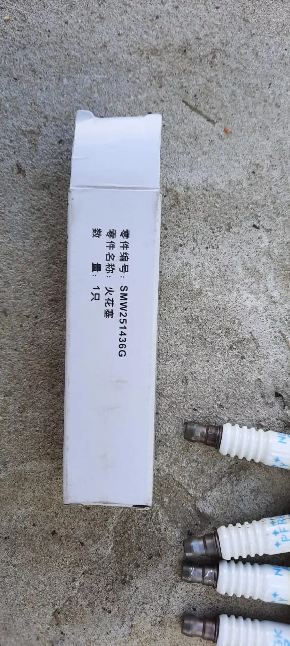

Свечи выбирали по каталогу,была какая-то вилка,я выбрал дороже.Сегодня утром чек пропал,двигатель работает ровно без нареканий.Оттепель +4 может в этом дело?Гора с плеч.Причину попробуем выяснить в выходные.Спасибо за помощь кто отозвался.Удачи на дорогах!
Какие в итоге свечи поставил?
Комплект прошёл около 10 тыс,новая в иридиевая в коробке 800 руб штука,если мне память не изменяет.
