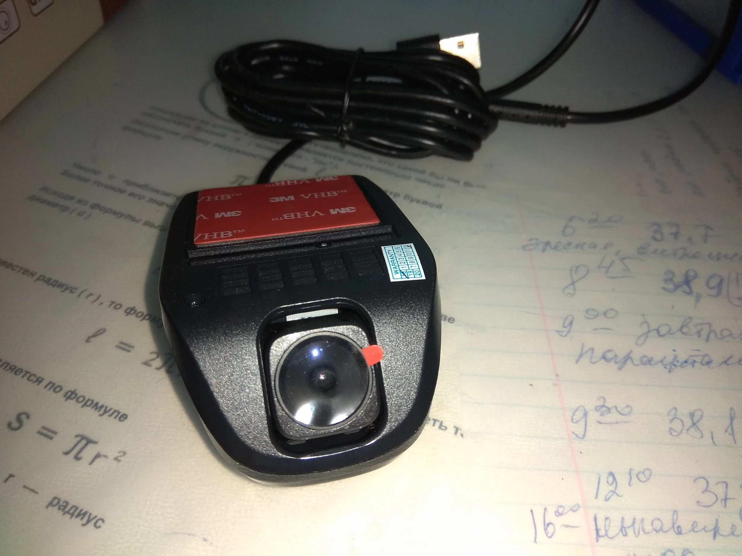

Всем Большой Привет!!!!Все закончил собирать прибамбасы по установке магнитолы.Писал раньше,что получил магнитолу Мекеде,отдельно заказывал регистратор фото

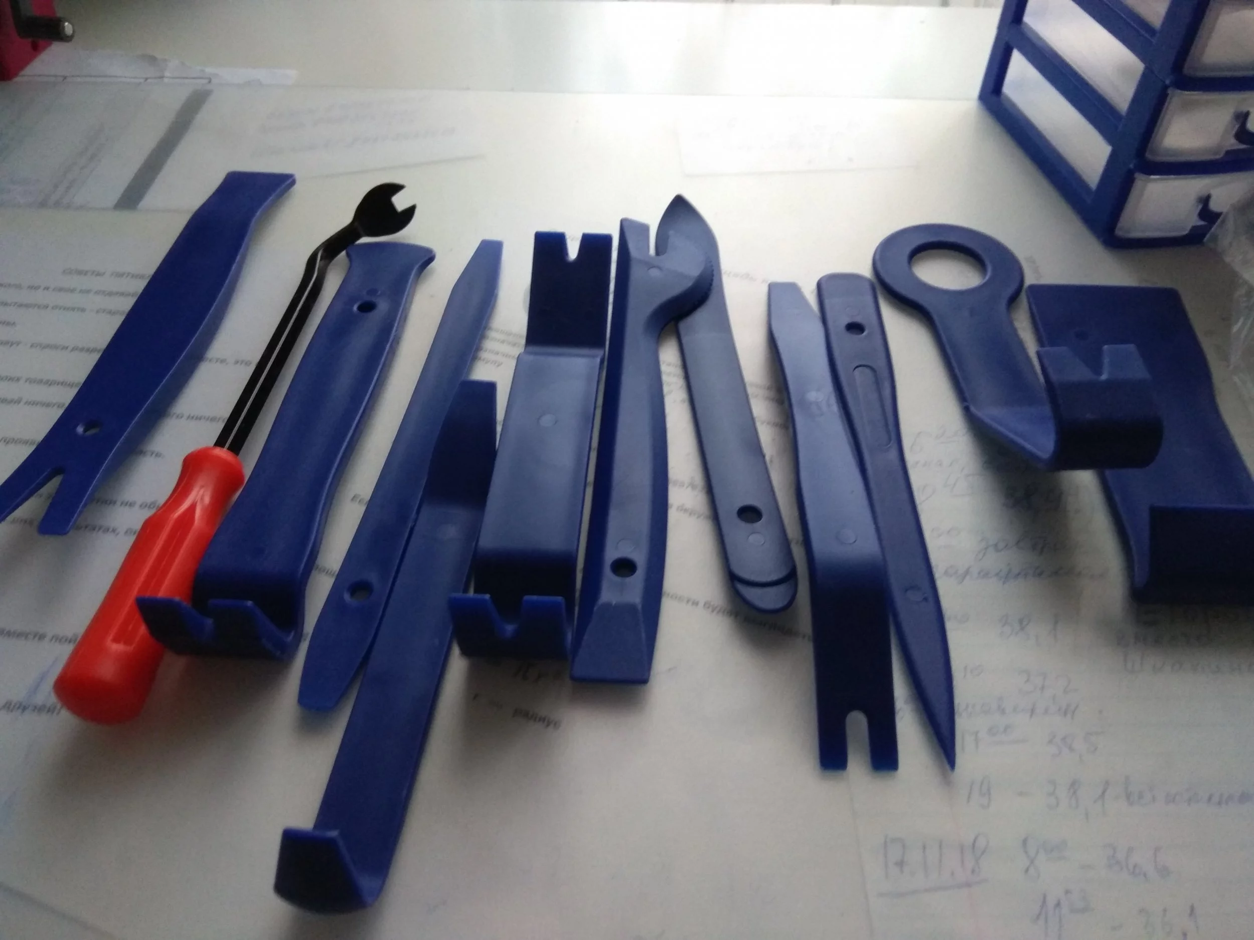

Ну и по ходу заказал инструмент для снятия панели

Ну и по ходу заказал инструмент для снятия панелиПосмотреть вложение 2876

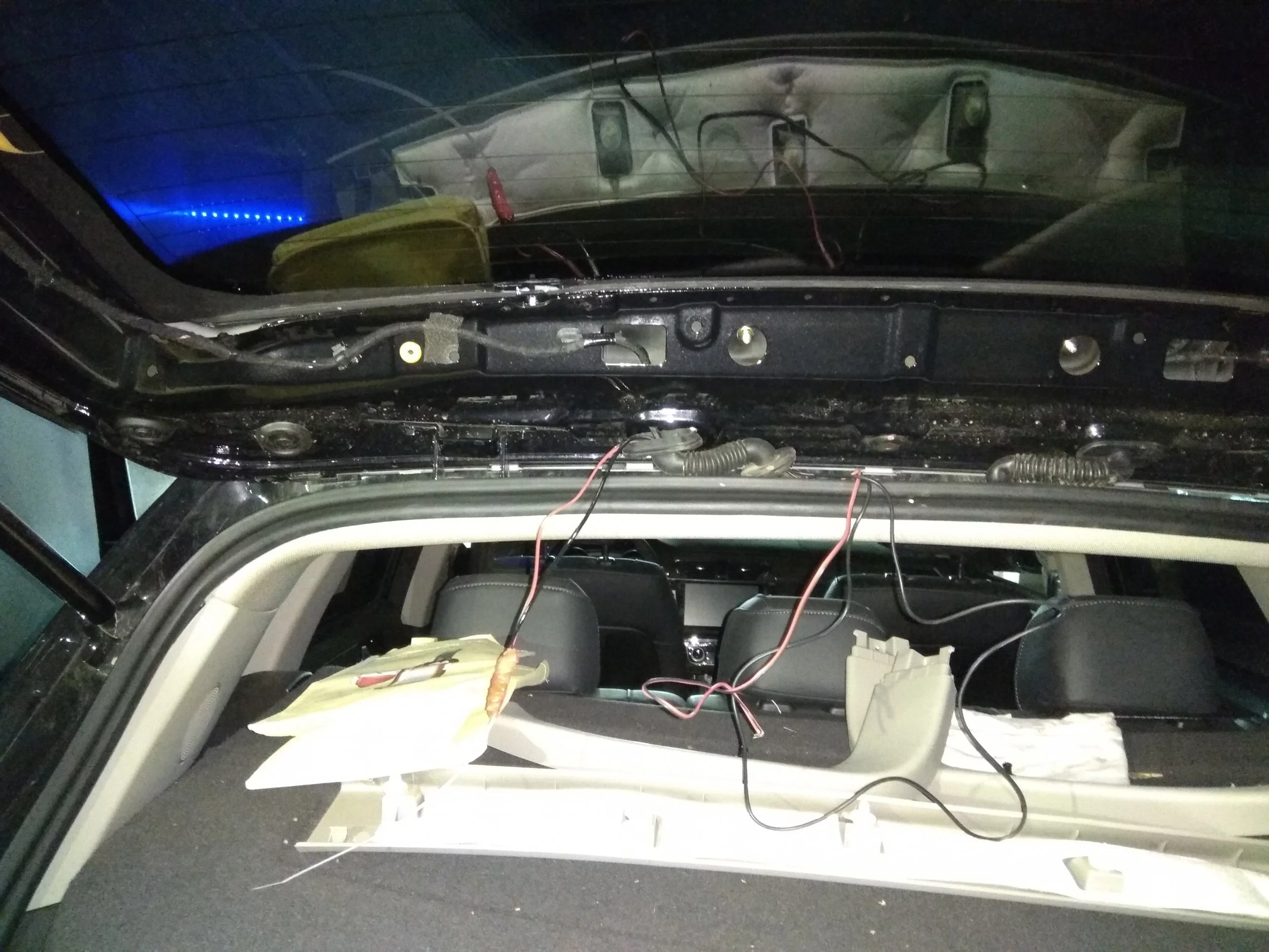

Поставил сегодня магнитолу,протащил камеру заднего вида

Провода для камеры тянули по левой стороне,сняв резинку уплотнителя двери и пробрасывать от торпеды до багажника

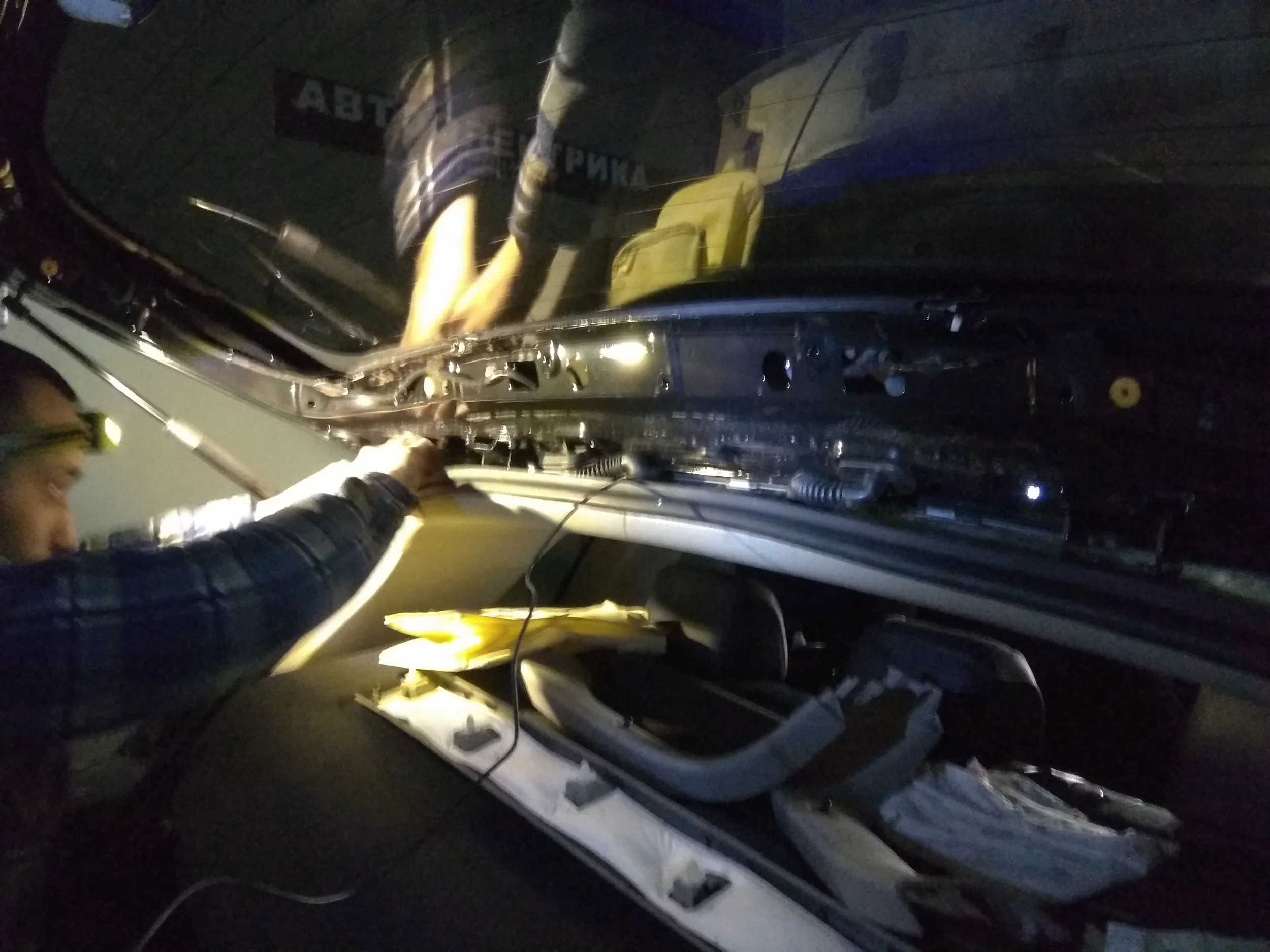

Потом сняли обшивку багажника завели гибкую проволоку под обшивку потолка и продернули провод в багажник

Затем протащили стяжку в резинку которая соединяет салон и крышку багажника прикрепили провод к стяжке обмотав изолентой и продернули через этот хомут

Поставил сегодня магнитолу,протащил камеру заднего видаПосмотреть вложение 2952
Провода для камеры тянули по левой стороне,сняв резинку уплотнителя двери и пробрасывать от торпеды до багажникаПосмотреть вложение 2953
Потом сняли обшивку багажника завели гибкую проволоку под обшивку потолка и продернули провод в багажникПосмотреть вложение 2954
Затем протащили стяжку в резинку которая соединяет салон и крышку багажника прикрепили провод к стяжке обмотав изолентой и продернули через этот хомутПосмотреть вложение 2955

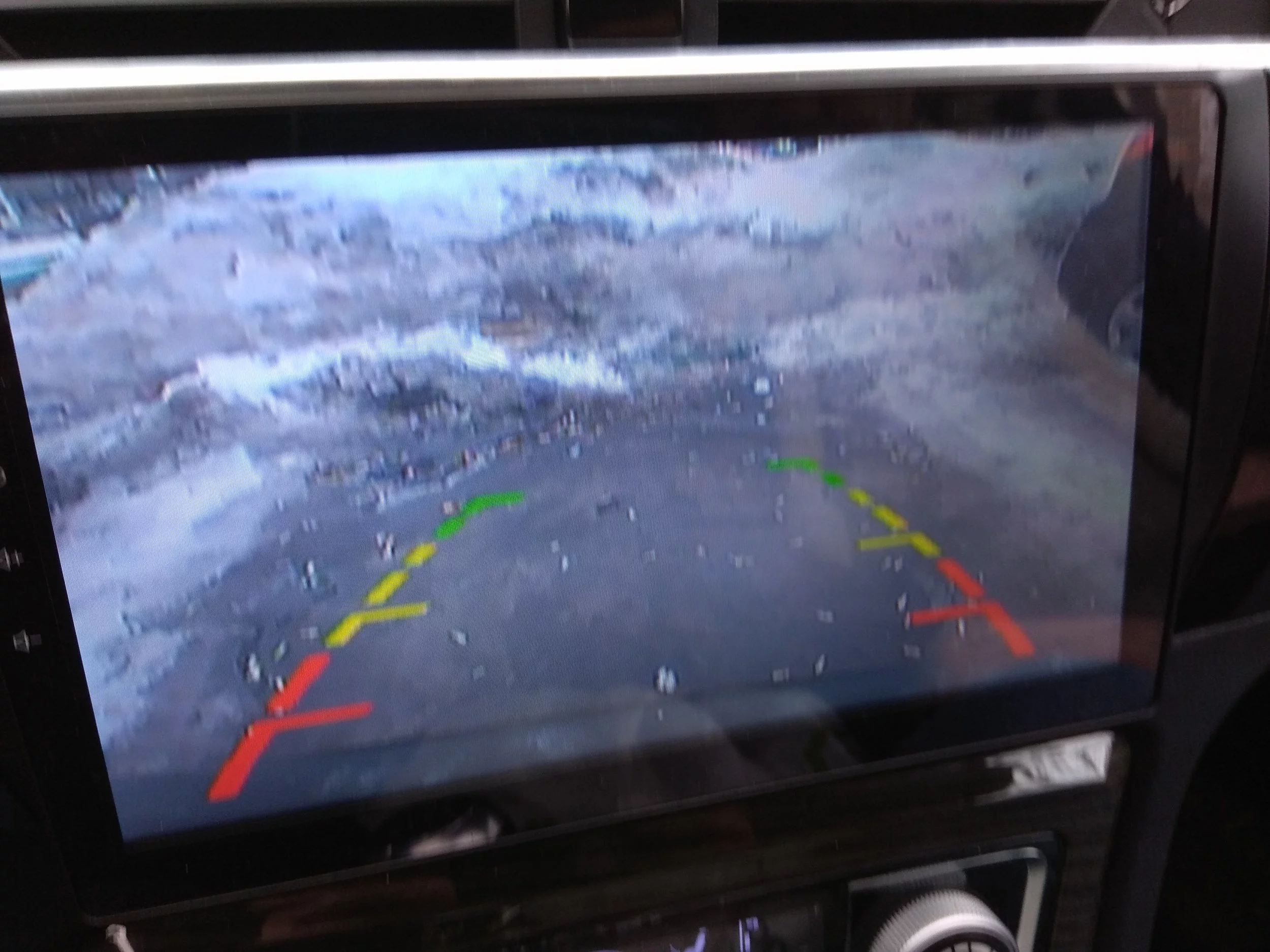

Сергей сделайте пожалуйста фото с камеры заднего вида когда она включена. Просто хочу качество посмотреть. Спасибо!
Хорошо,я завтра буду с магнитолой разбираться, сфоткаю.

Ребята, Добрый день.Дима ты просил фото камеры аыкладываю

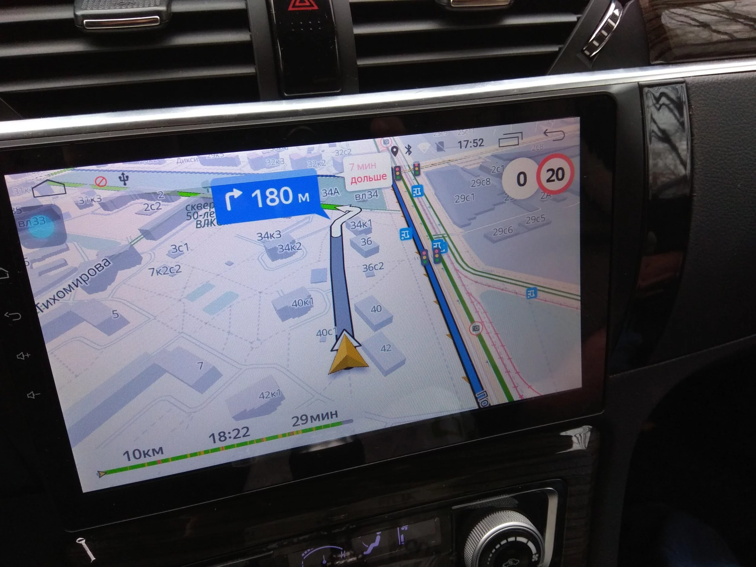

Вот такая картинка,зима правда, пейзаж унылый.Подключился по вай-фай к магнитоле,сразу запросила обновки Гугла,обновил,скачал Яндекс навигатор вот фото,поговорил с Алисой,надоела скачал Гарика Харламова,тот трещит поинтереснее.Елм пробовал подключить магнитола елм увидела,запросила пин вбил пин дальше пока ничего,с тел.елм сконектилась,тут буду разбираться,выставил эквалайзер,звук стал получше,но динамики менять однозначно, программа torque для елм уже была установлена,давление в шинах магнитола поддерживает,только нужно датчики установить,но мне это не надо,в общем куча возможностей,видеорегистратор с выводом на магнитолу ещё не ставил,чуть потеплеет полезу,пользуюсь пока старым,не горит.Вот фото с магнитолы Яндекс навигатора,ту ,что мне предложил в магнитоле ну не доходит мне,хоть убей,так что в магнитоле ковыряться и ковыряться.

Ребята, Добрый день.Дима ты просил фото камеры аыкладываюПосмотреть вложение 2958
Вот такая картинка,зима правда, пейзаж унылый.Подключился по вай-фай к магнитоле,сразу запросила обновки Гугла,обновил,скачал Яндекс навигатор вот фото,поговорил с Алисой,надоела скачал Гарика Харламова,тот трещит поинтереснее.Елм пробовал подключить магнитола елм увидела,запросила пин вбил пин дальше пока ничего,с тел.елм сконектилась,тут буду разбираться,выставил эквалайзер,звук стал получше,но динамики менять однозначно, программа torque для елм уже была установлена,давление в шинах магнитола поддерживает,только нужно датчики установить,но мне это не надо,в общем куча возможностей,видеорегистратор с выводом на магнитолу ещё не ставил,чуть потеплеет полезу,пользуюсь пока старым,не горит.Вот фото с магнитолы Яндекс навигатора,ту ,что мне предложил в магнитоле ну не доходит мне,хоть убей,так что в магнитоле ковыряться и ковыряться.Посмотреть вложение 2959
