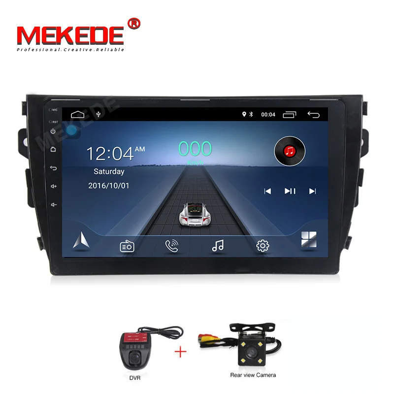

Подскажи ,там родная какая распиновка? Хочу поставить летрун 1919 на винде 6.2 .вот думаю не придётся ли мне что то докупать или переставлять провода.яж первый раз буду делать.Посмотреть вложение 2772вот поставил наконец то магнитолу и кнопки все работает на ура, а кто может сказать чо это за штекер?Посмотреть вложение 2773

Посмотрите видео, на форуме есть! Все стандартно. Без перепайки и переходником!Подскажи ,там родная какая распиновка? Хочу поставить летрун 1919 на винде 6.2 .вот думаю не придётся ли мне что то докупать или переставлять провода.яж первый раз буду делать.

Всё установил ,всё легко оказываетсяФишка в фишку устанавливается
