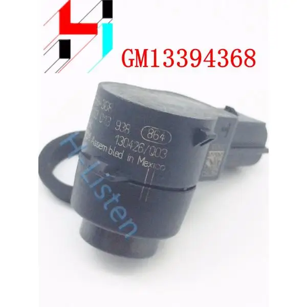

Эти вроде как похожи
US $4.19 29%СКИДКА | Оригинальный датчик парковки для Chevrolet Cruze Aveo Orlando Opel Astra J Insignia 25855506 13242365 13394368 25855503 13330722
У датчика выводы не так расположены. У Пежо и Рено один в один но он с нашим блоком почему-то не стыкуется. Надо эксперементировать
А обычные самые дешёвые в блок не коннектятся?
Я на Шевроле в оригинальный блок воткнул самые дешёвые и забыл о проблемах
В наших датчиках микросхемы помимо самого датчика
Я для пробы заказывал такие https://ru.aliexpress.com/item/32762588171.html
Но нашел сейчас схему у них питание подсоединяется к выводам 1 и 3 напряжение подается 3 вольта, а у нас 9,8 вольта на вывода 1 и 2

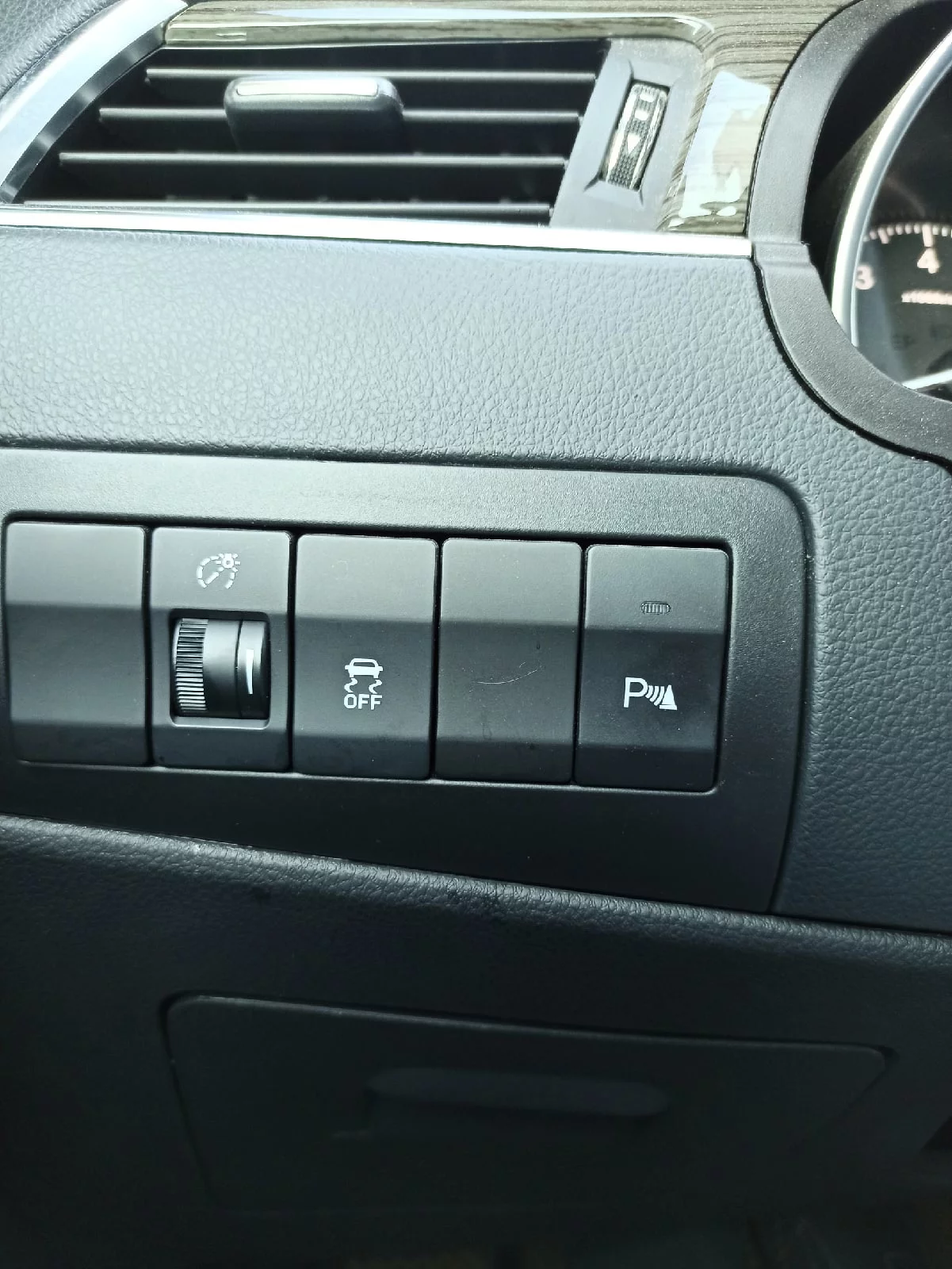

У меня на приборной панеле есть кнопочка (слева от руля) так она принудительно включает передние парктроники, и когда едешь вперед они работают. А так да, включаются при включении задней скорости. А сделано это для того, что когда совершаешь разворот задним ходом, можно не заметить преграду (не высокую), которую можно сбить правым или левым боком машины спереди, т.к. некоторые совсем не смотрят, что находится спереди , когда сдают задом.
Добрый день, а как принудительно включить передние?

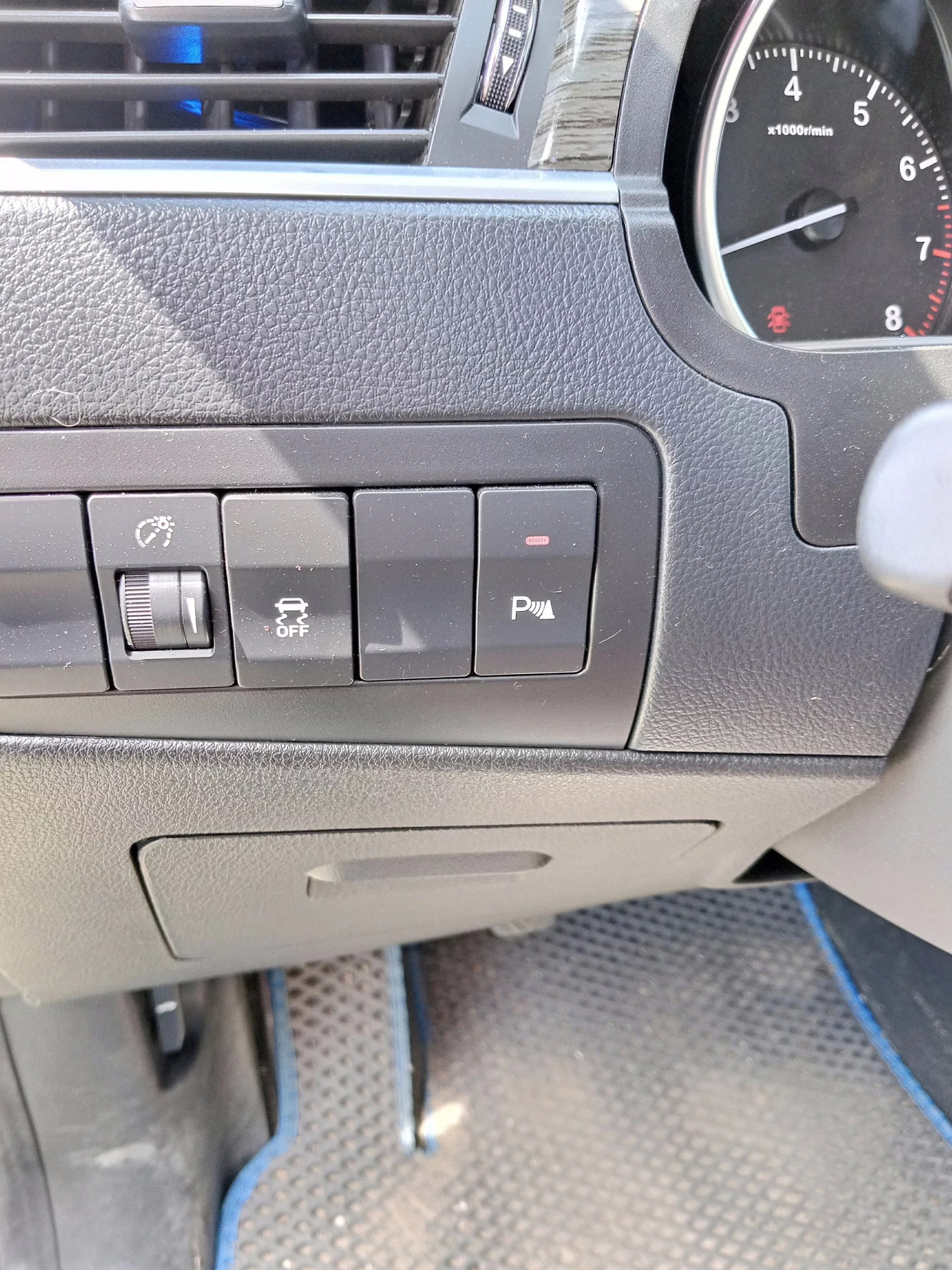

У меня там одна кнопка, я так понял для задних, 1.5 Роял. Может быть передний и не подключен.
Это включение передних.
