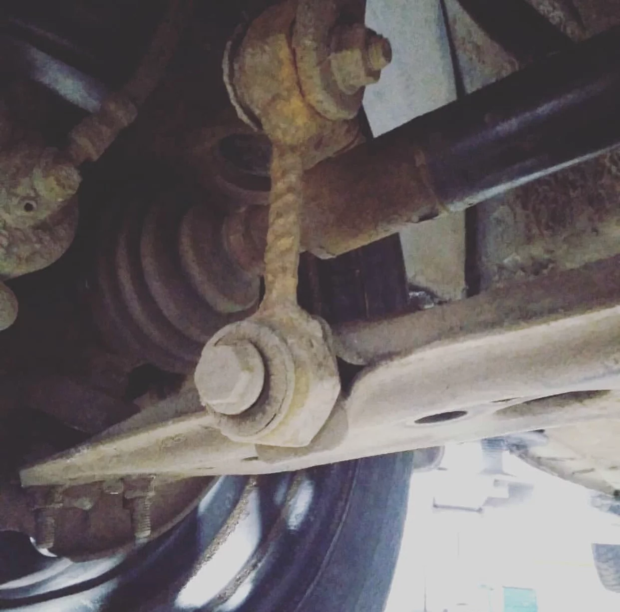

На задней подвеске стоит датчик положения кузова.В течении года,зависит конечно от условий эксплуатации,выгневает контактная группа.До датчика можно добраться без ямы.Желательно залить место соиденения проводов жидкой резиной или замазать любой смазкой отталкивающей воду.Это одна из рекомендации полученных мной на заводе изготовителе.Машина не так давно появилась на рынке,но уже много обращений с этой проблемой.Датчик корректирует ближний свет в зависимости от загруженности авто.

Задний датчик это беда, пока не накрылся думаю силиконом обработать. Проще было заменить на вечный Русский

Посмотрел фото Dimarikа, чегой то стремно, и решил нырнуть сегодня в яму посмотреть, что у себя делается. Вроде всё нормально!

Саня, привет,смотрю на фишку провода из жгута видны,влага попадать не будет? Может изолентой до фишки обмотать?
Серёга, добрый вечер! Изоленты много не намотаешь, а пропускать влагу всё равно будет! Мне кажется что за это время что нибудь случилось,тьфу-тьфу, но так всё работает как часы! Думаю после 10т. с гарантии слезать тогда можно всё просушить и залить диэлектрической резиной это будет дельней!
Саня,я к тому,что щас до тепла откататься,а там кулибинствовать начать,тоже смотрю и жду тепла, думаю тоже на 20000 с ТО слазить,щас присматриваюсь,прислушиваются,как машина себя ведёт.
Может термоусадку?
Не знаю,что лучше,щас пока зима грязь,соль летит,пока так защититься,а по теплу, что-то придумать.
Думаю нужно обработать водоотталкивающими составами, а потом термоусадку
Термоусадка не даёт прилипающего эффекта! Надо заливать составами с хорошей адгезией, но это можно если не собираешься по гарантии ремонтировать.
