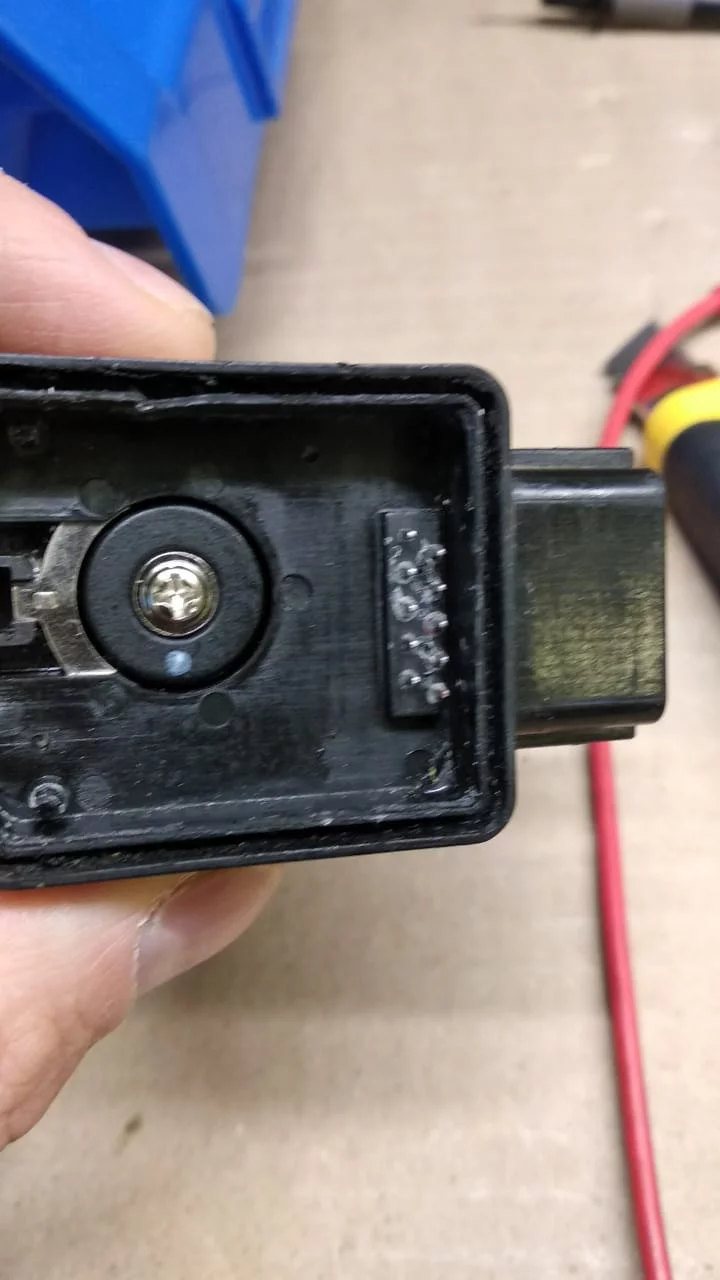

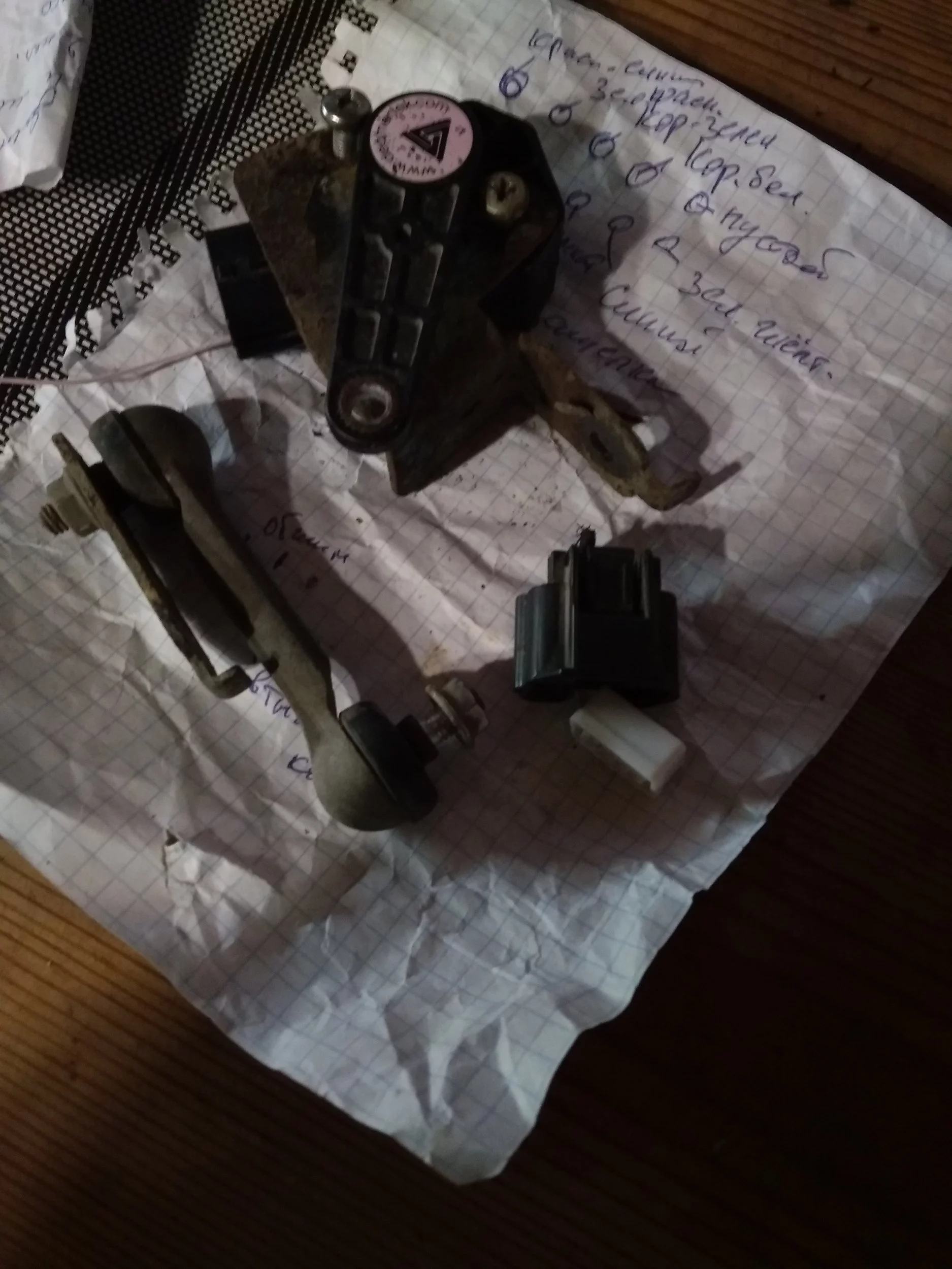

Вечер добрый.Потратил сегодня почти полдня подпаял провода одел термоусадочки одел кусок гофротрубы стал соединять согласно расцветке и обнаружил что на самом датчике отсутствует пин верхний левый соответствующий красному проводу.Сначала думал что 9 проводков в косе и 9 пинов датчика все сходится,однако один пин отсутствует.Что буду делать пока не знаю,временно заглушил проводки-до следующего раза когда руки дойдут.
Почему-то фотку не удается прикрепить.Да,еще момент,когда облужавал проводки в косе 3 из 9 ти были почти черные от избыточного тока.

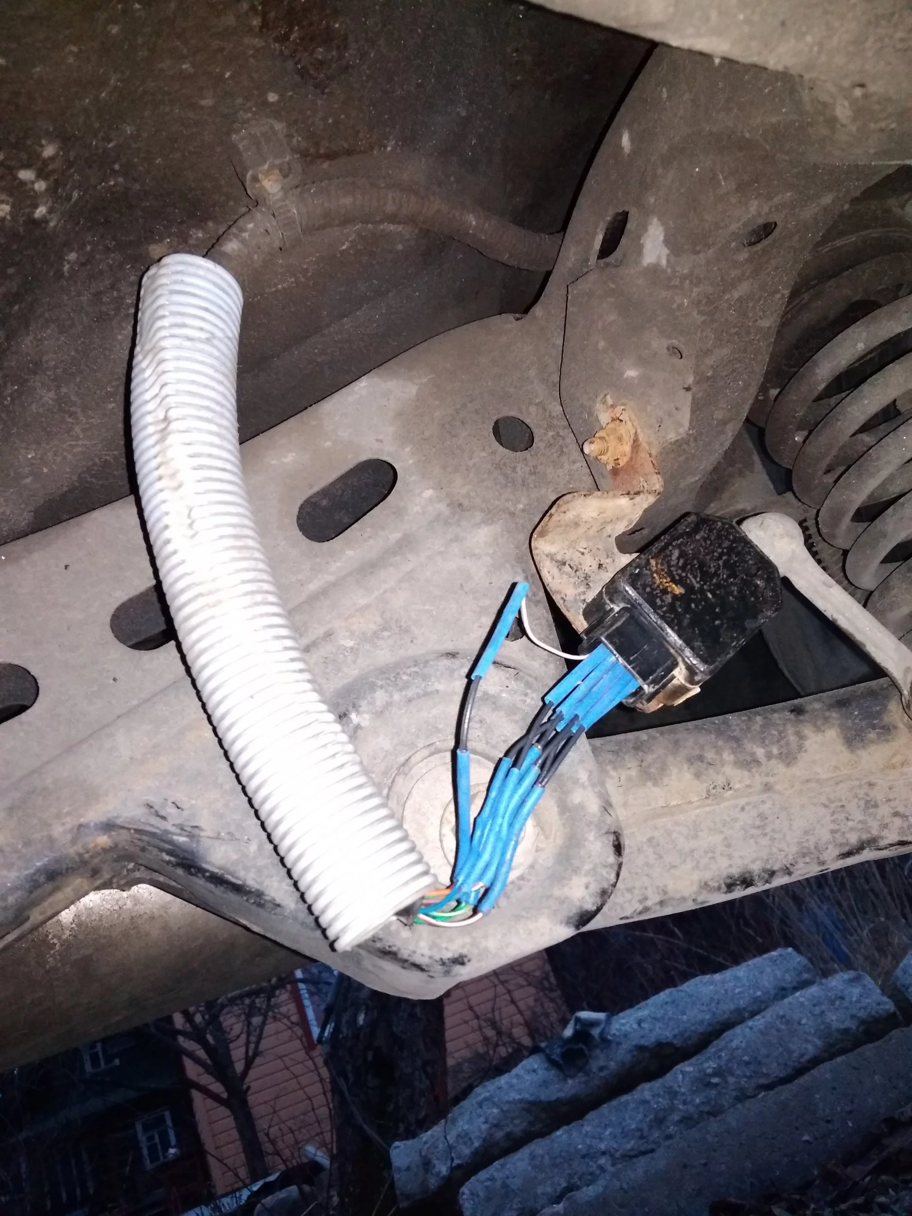

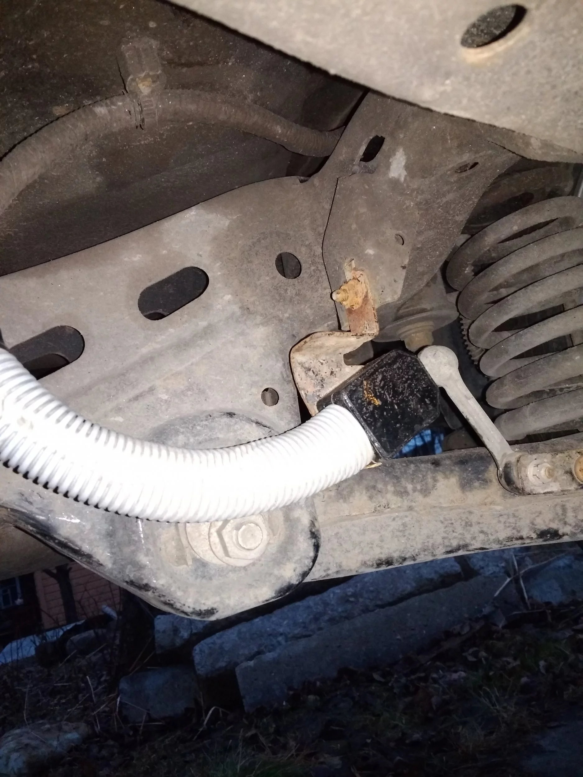

Ну вот только сегодня дошли руки до установки датчика положения кузова-корректора фар.Я уже упоминал что у датчика был отломан один пин-штыревой контакт.Восстановить его без проф оборудования и навыка едва-ли возможно.Сын помог,ему удалось восстановить на работе(в свободное от основной работы время),спасибо ему и датчик оказался рабочим.После включения ближнего света поток опускается и светит под ноги не слепя встречных.И на приборной панели пропал значок ближнего света.Кстати после ремонта у ОД около года назад значок бл.света так и не пропадал до сегодня и корректор работал по-видимому не корректно,не с чем было сравнивать,а 2.600 взяли за похабную работу.Сейчас ближний свет работает правильно.Попробую приложить фотки.

Всё хорошо! Но гофру зря поставили, лучше термоусадку! Как ни как а гов...ще в гофру больше попадёт!
Позвольте не согласиться,была возможность использовать два вида термоусадки соотв.размера-с клейким нутром и без.Но мне показались эти варианты жестковаты тем более изгиб.
Гофротруба поинтересней и можно что-нибудь подправить если возникнет проблемка.Понаблюдаю.

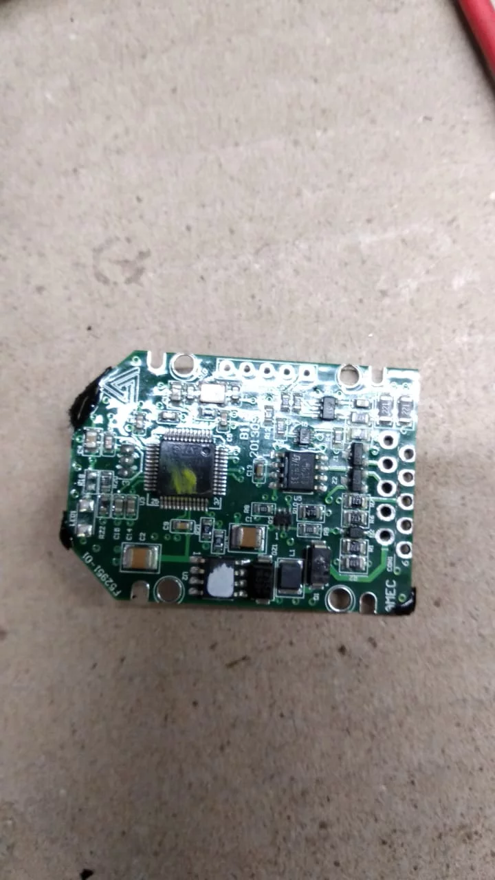

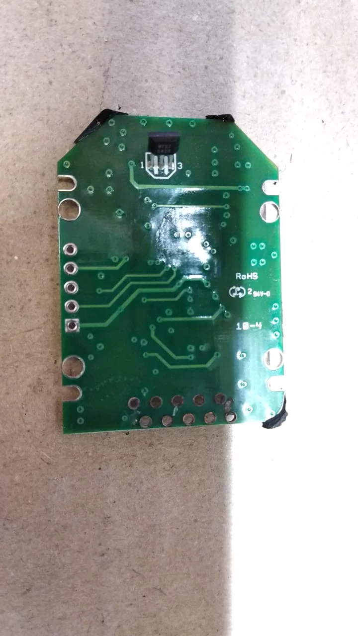

Вот датчик изнутри,крышка вклеена.

Разъёмы на 10 контактов есть и у нас на рынке,но я решил от него отказаться-возни много а польза сомнительна т.к.очень вероятен обрыв провода у основания разъёма,что и случилось у меня по крайней мере два раза за год эксплуатации.Сейчас это исключено т.к.разъёма нет,на местах спайки термоусадочки,контакты закрыты тоненькими кембриками.И всё это безобразие закрыто эластичной гофротрубкой,которая аккуратно налезла на горловину датчика,где ранее был разъём.Место установки датчика особой защиты от воды и грязи не требует-там сухо и чисто(сами проверьте) но тем не менее одета гофротруба и если что,проблем с доступом к контактам нет.Пока всё нормально,буду держать в курсе.
