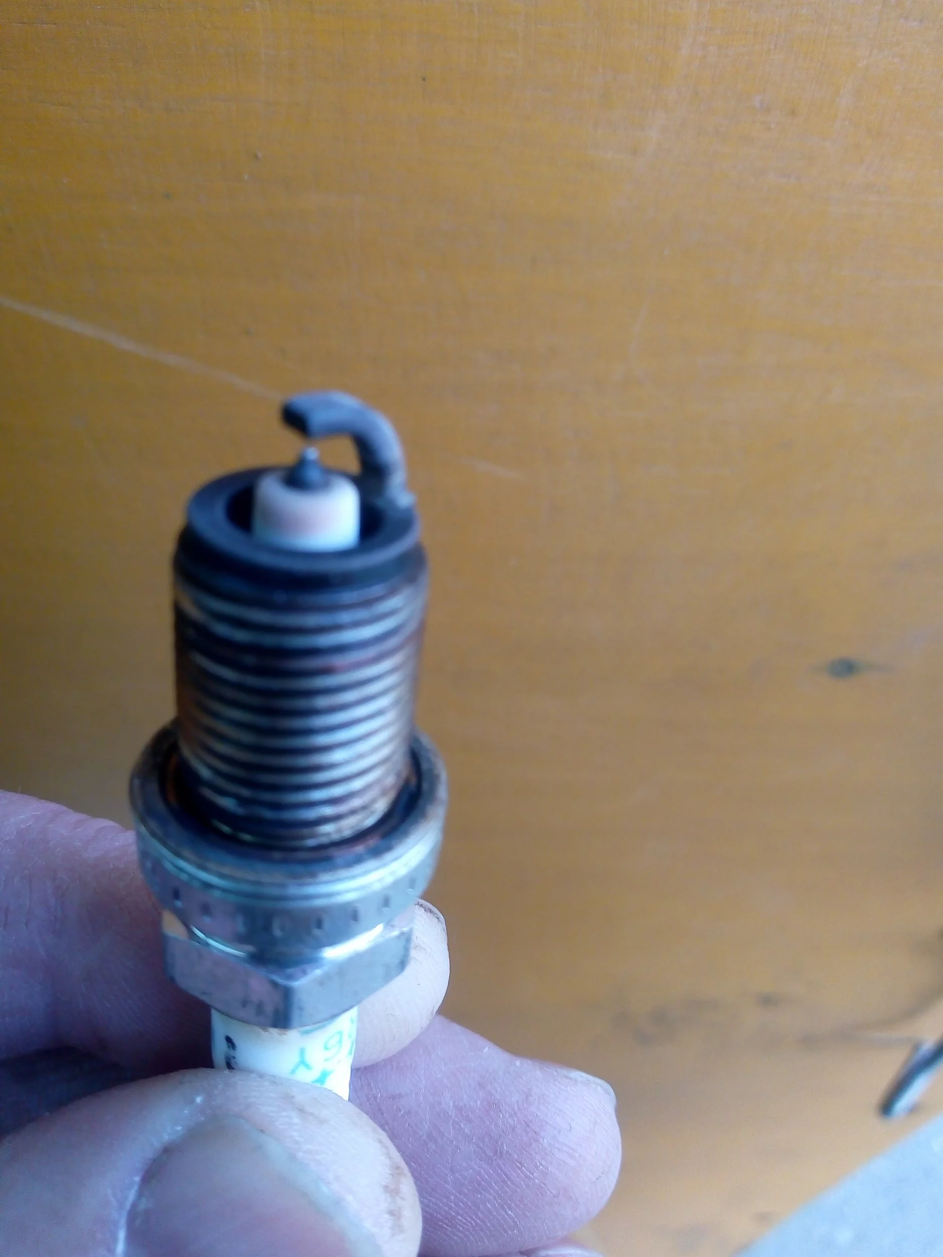

Я ставил IK20TT. Через 2 тысячи одну пробило. Потом еще одну, сейчас 2 денсо, и 2 родных про запас лежат.
Ребят! Простенькие нжк-14 , ну работают!!!
У меня их хватило на 800 км. Я не буду говорить что они плохие. Может они вообще не настоящие, поэтому и вылетели. Вся проблема в том на что нарвешься. Сейчас торч тестирую. Выше фотку кидал. 500 км проехал. Пока полет нормальный. Тестим дальше.
