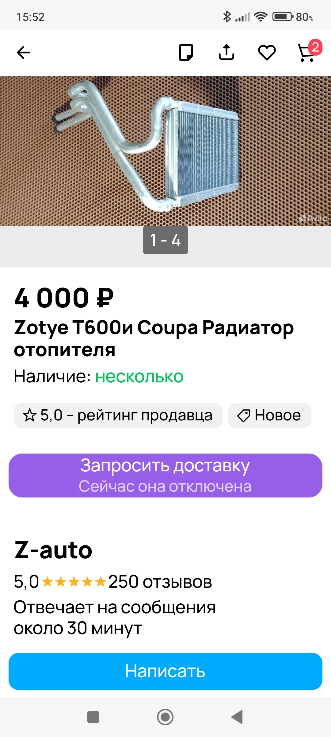

Была такая же беда. Решается заменой радиатора отопителя. Другиз способов нет. Промывка не спасает. Причем, чтобы не разбирать торпедо, просто обрезаешь патрубки на новой печке и те что от блока, соединяешь с помощью силиконового шланга.
Вот ссылка на Валдберрис
Радиатор печки Зоти Т600 Zotye T600 8107040001B11

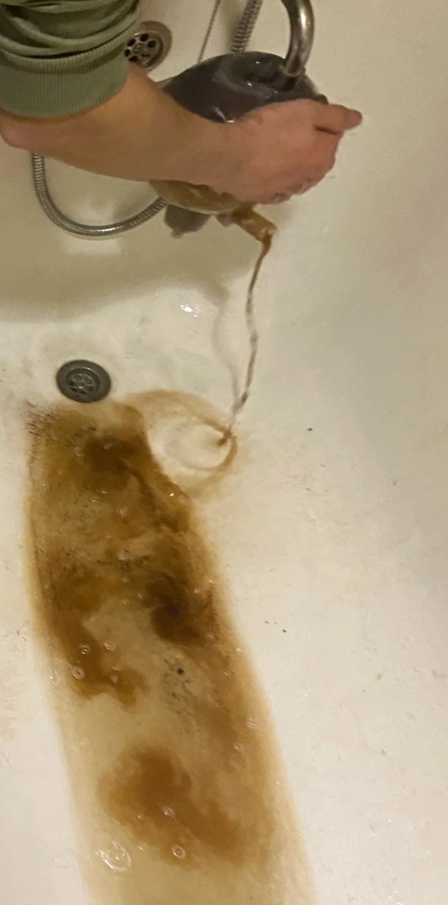

Я промыл радиатор печки и расширительный бачок азелитом для казана (временное решенье на сезон хватит пока снова не забьётся).

Интересно другое... Что вы такое залили в охлаждающий контур? Забивается радиатор, какая то жижа с него выходит!
Моей почти 10 лет!!! Меняю антифриз (он же тосол, для для некоторых) по требованию, то есть цвет поменял меняй, два года прошло меняй. Сливаю промываю дистелятом. И вуаля, все в норме, зимой греет!
Летом тоже бачок снимал промывал гречкой!!! (засыпал в бачок гречу, немного воды и как с маракасой ходил бултыхал, 15 минут и как новый!
