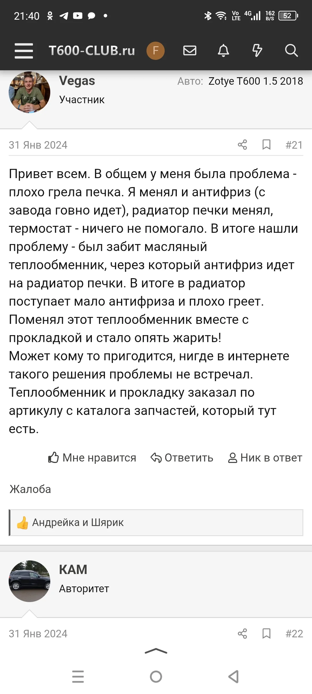

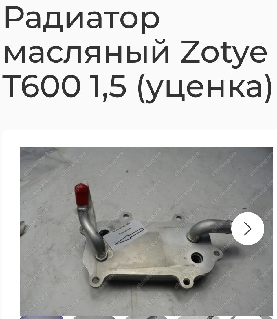

Ребята, поменял масленый теплообменник и о чудо, заработала печка. 2 года ездил, мерз.
А старый наверно можно промыть ?
И для замены надо сливать масло и антифриз? И как старая прокладка цела или новую ставить?
Все новое поставил масленый радиатор и прокладку. Антифриз и масло надо сливать. Оказывается, когда циркуляция ОЖ нарушается, начинает в радиаторе печки оседать осадок и потом забивается радиатор.
Поздравляю!) отогревайся)
Муторно его снимать? Думаю может тоде надо снять и промыть)
