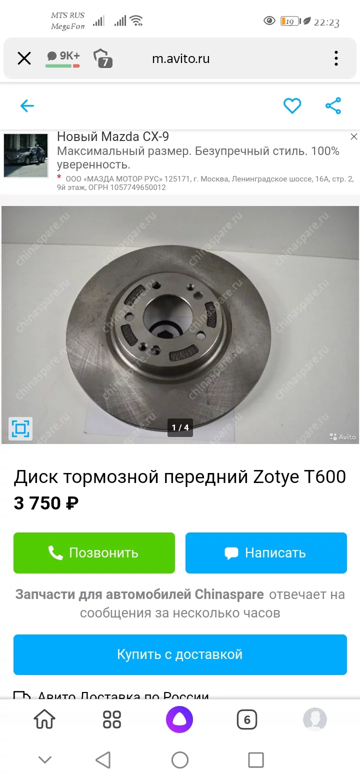

Сергей, а не затруднит дать ссылку на передние диски
Я нашел такое за 3750р. Оно?
Да оно, неделю назад только заказывал передние за 3, лавэ небыло, потому только перед. Зад тоже на тот момент были по трешке. Сегодня и зад заказал у них. У них же zekkert колодки и на зад(830) и на перед( 1260).

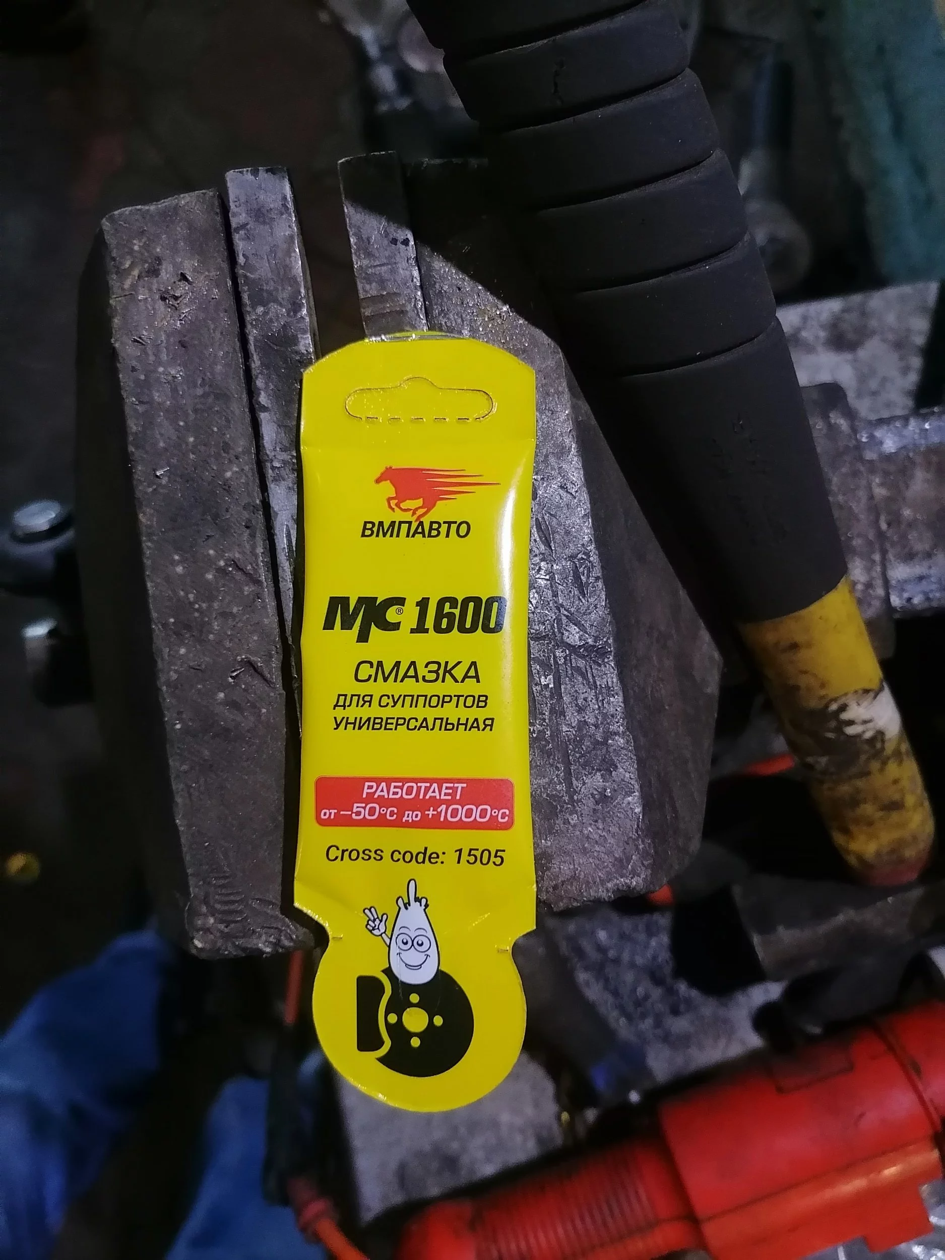

Вот такой смазкой болты мазал, первый раз вижу такую, густая на пасту зубную похожа
Я бы не советовал МС применять- быстро коксуется!
Посмотрим как на этой смазке будет, я уже 1000 накатал без проблем, тьфу тьфу, а до этого каждый месяц мазал сам, надоело
