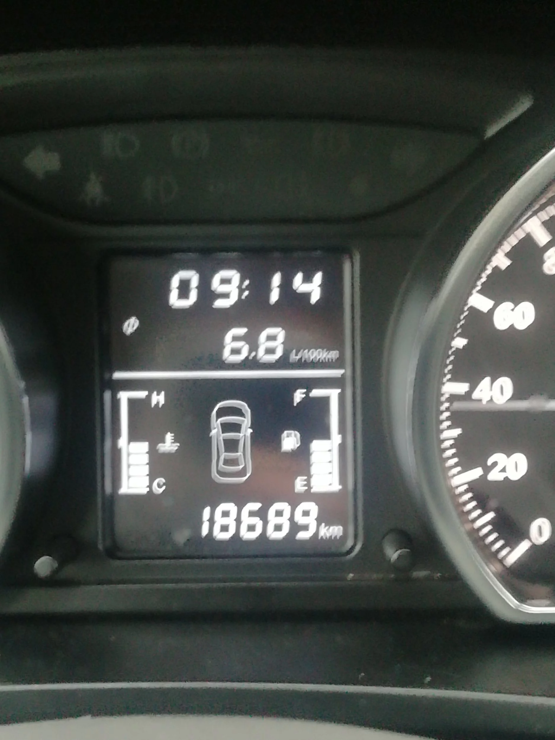

Пробег 22т.км полет норм, но обслуживал тормоза в круг с полной заменой колодок. Проблемы были с задним левым колесом ( западал цилиндрик)
После обслуживания упал расход
Фото на следующий день после обслуживания
А точно диски виноваты? Направляющие, цилиндрики проверяли? Колодки передние рекомендую фирмы нишимбо.
Обслуживал тормоза в круг с заменой задних колодок, по причине закусывания цилиндра заднего левого колеса. Расход упал с 8.0-8.5 до 6.8 - 7.2 по трассе.
